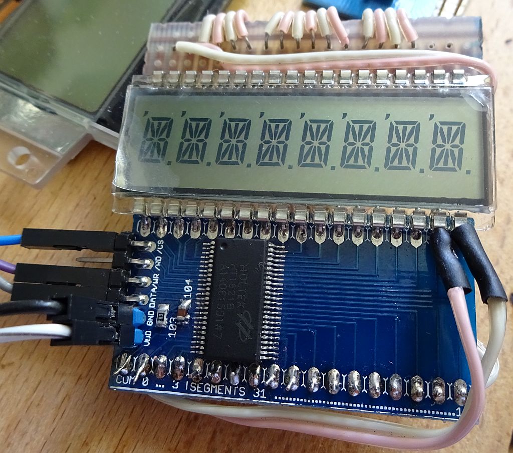

Interessanter finde ich die Verwendung der Platine als LCD-Controller
für andere nackte LCD-Gläser. Der HT1621 ist relativ schnuckelig. Mit
ein bißchen Geschick kriegt man Fädeldraht an die Pads gelötet an denen
jetzt das Glas mit so einem Zebra-Klebestreifen angeschlossen ist. Dann
kann man Gläser bis 4 Backplanes und 17 Segmente ansteuern.

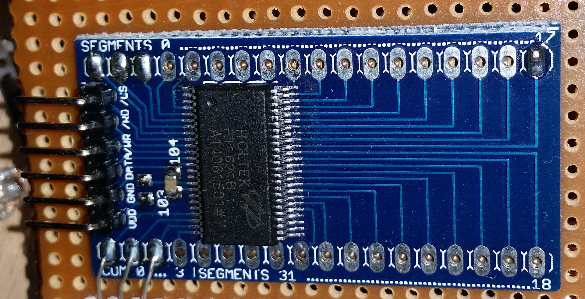

Der HT1621(B) ist ein sehr interessanter Chip für die ganzen
Pollin-Gläser, z. B. das WD-T1703L und ähnliche. Es gibt ihn in China
als SSOP48 für Centbeträge zu kaufen. Hab mir ein Adapterboard (auf
Arduinosprache: breakout ;-) gebaut, hab aber gerade keine Zeit,
weiterzumachen.
von Axel S. (a-za-z0-9)
> in China als SSOP48 für Centbeträge zu kaufen.
Ooh. Guter Hinweis. €2,40 für einen Zehnerpack sind in der Tat
günstig. Kein Grund, Pollin noch Geld für die Displays in den
Rachen zu werfen, zumal da nicht mal alle Pins rausgeführt sind.
> Hab mir ein Adapterboard (auf Arduinosprache: breakout ;-)
> gebaut, hab aber gerade keine Zeit, weiterzumachen.
Nett. Du hast nicht zufällig noch Platinen übrig? <zwinker>

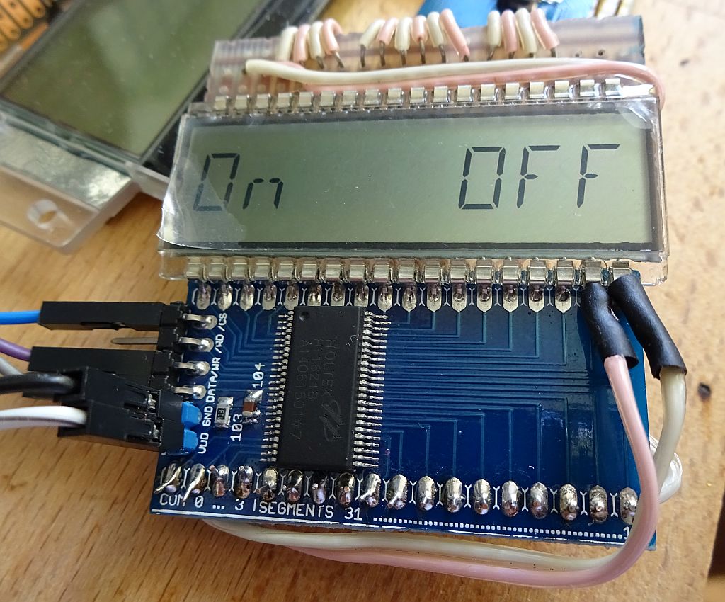

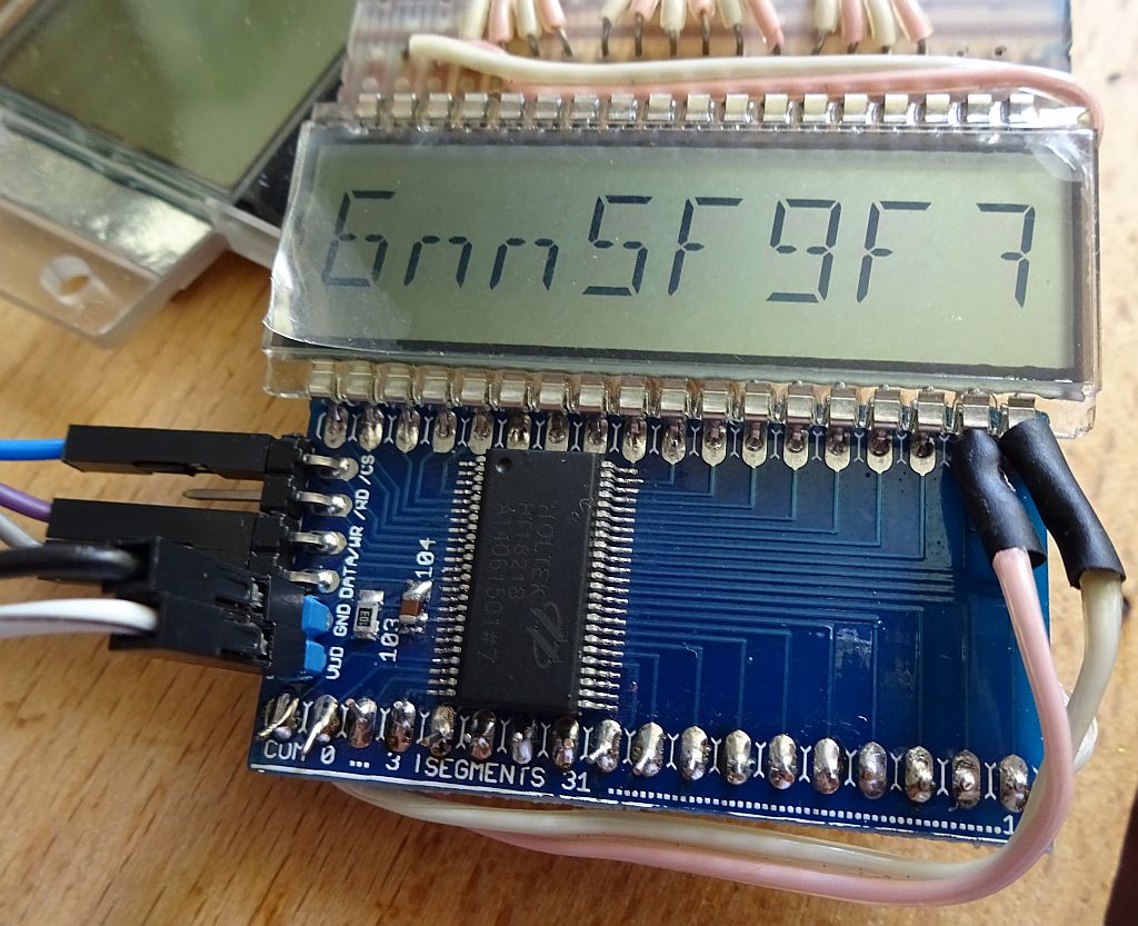

von google (Gast)
Sorry, dass ich diesen thread noch mal hochhole. Es gibt bei Pollin
derzeit dieses Display:
http://www.pollin.de/shop/dt/MTQ1ODc4OTk-/Bauelemente_Bauteile/Aktive_Bauelemente/Displays/LCD_Modul_VARITRONIX_VIM878.html
Mit dem HT1621B ist es kein Problem, dieses Display anzusteuern, siehe
dazu Fotos.
(Die dazugehörige Test-Software basiert auf einer angepaßten
Arduino-Bibliothek, die gehört nicht in diesen thread. ;-)
