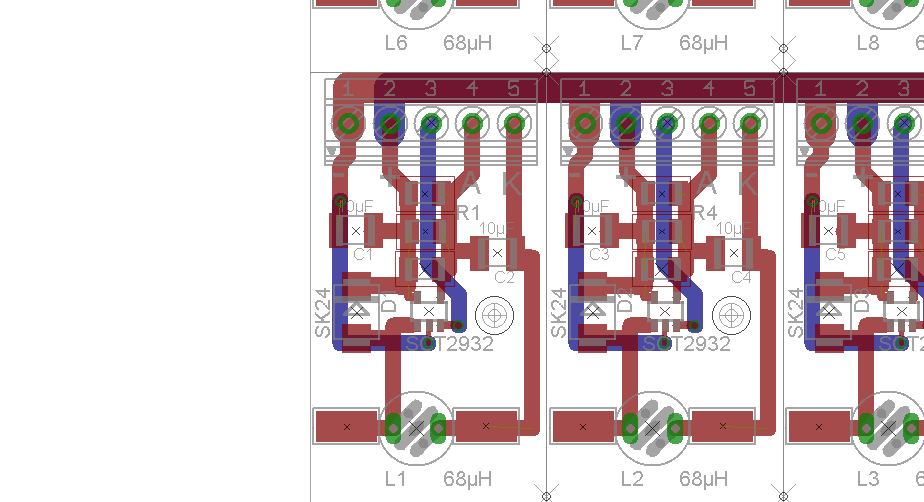

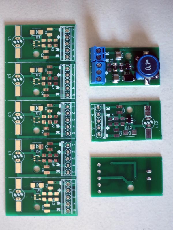

von Gerald B. (gerald_b)
Ich habe mir für sollche Fälle mir eine kleine Platine entworfen und in
China fertigen lassen. Das Ganze basiert auf dem SCT2932 von Starchip
Technolgy http://www.starchips.com.tw/pdf/datasheet/SCT2932V02_01.pdf
Der ist pinkompartibel zu den ZXLD von Zetex.
Je nachdem wie man den Sensewiderstand bestückt, kann man KSQs bis 1,5A
bauen. Es sind für 3x 1206 Widerstände Pads da, man kann also durch
Parallelschaltung sich den passenden Wert zusammenpuzzlen. Je nach
gewünschtem Strom kann man auch unterschiedliche Drosseln bestücken. Es
gibt einen Dim-Pin, üben den man per PWM dimmen kann, oder auch mit
einem Digitalausgang die LED an und ausschalten kann. Das Ganze eignet
sich gut als SMD Lötübung. Man braucht auch keinen Power FET mehr. Ich
habe so z.B. eine Aquarienbeleuchtung mit µC realisiert.
Die KSQs habe ich als Boardnutzen fertigen lassen. Bis 5 KSQs kann man
auch "am Stück" betreiben. Masse und Ub sind durchgebrückt, so das man
dann nur 1x einspeisen braucht.
Bei Interesse kann ich davon auch ein paar Stück abgeben ;-)

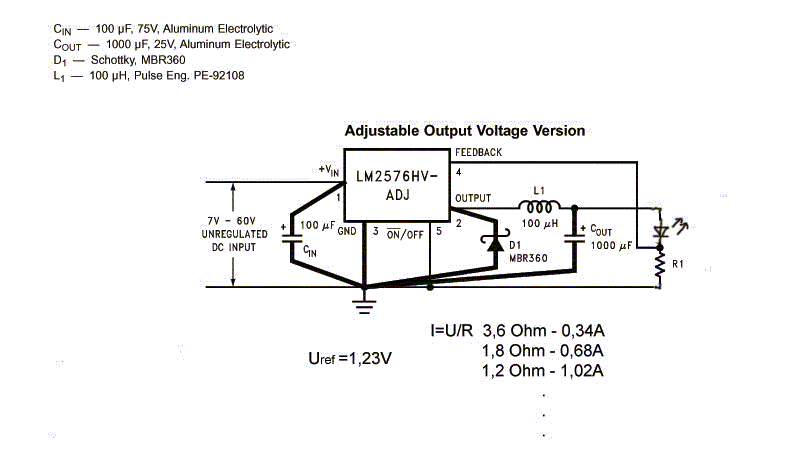

den LM 2576 adj oder auch den 2596 adj kann man ebenfalls als getaktete
KSQ missbrauchen. Habe ich gemacht, bevor ich die Platinen für's
"Vogelfutter" entworfen habe. So, wie im Anhang sah das dann aus. Sind
halt handlicher :-)
Und man kann auch KSQs bis 3A so realisieren. Der Nachteil ist
allerdings, das im Sensewiderstand 1,25V verheizt werden, das ist das
12,5-fache vom darauf spezialisierten SCT oder ZXLD.
Die 2596 Boards, die du bestellt hast, sind sicherlich
Konstantspannungsquellen. Mit dem Trimmer darauf kannst du nur die
Spannung einstellen, nicht den Strom. Der ändert sich damit zwar
ebenfalls, aber längst nicht so feinfühlig, wie bei einer Stromquelle.
Ein paar zehntel Volt können durchaus den fließenden Strom
verzehnfachen!
Für eine Leiterplatte, der oben abgebildeten KSQs hätte ich gerne 50
Cent. Für ein Bauteile-Kit aus SCT2932, Shottkydiode, Drossel, 2 KerKos,
Schraubklemmen und 3 Sensewiderständen (bitte die gewünschten
Widerstände für den entsprechenden Ausgangsstrom mit angeben) dann
weitere 2,50€
Als Bausatz p. KSQ dann also 3€
