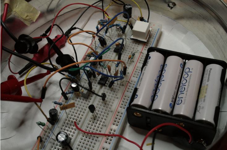

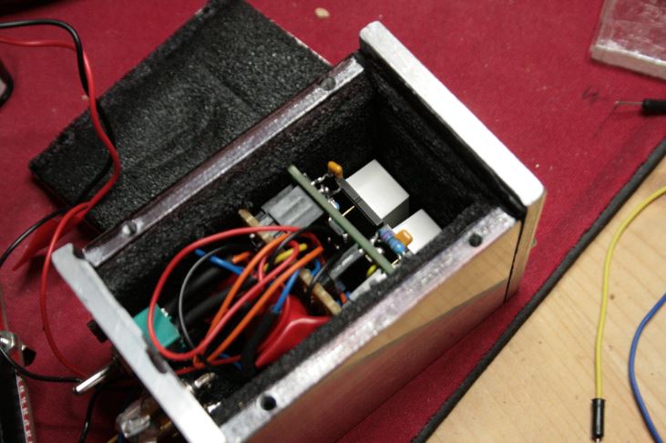

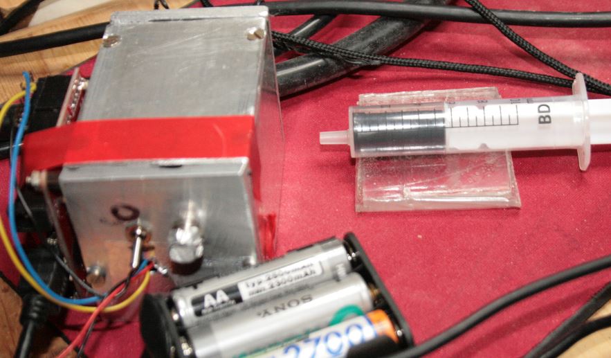

Schaltungstechnisch ist eine Entwicklung auf dem Steckboard in der
Keksdose zwar ein erster Ansatz, aber zwischen dem Steckboard und der

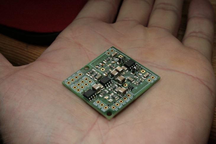

daraus abgeleiteten SMD-Platine liegen Welten, wenn man einen
rauscharmen Transimpedanzverstärker mit Differentiator und Integrator zu
spektroskopischen Zwecken aufbaut.
Die auf dem Steckboard optimalen Werte sind dies keineswegs auf dem
miniaturisierten PCB. So ist die Schaltungsentwicklung selber mit der
gezeigten Platine auch noch nicht ganz zuende.

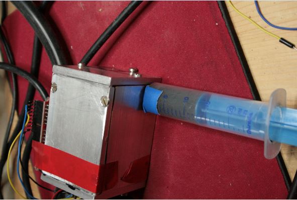

Das Kilo Maronen wurde getrocknet (100g), und dann im Freien auf dem
Holzkohlegrill auf 11 g eingeäschert: die in einer Einwegspritze
komprimierte Pilzasche liefert vorm Vierkanal-Beta-counter bereits die
Fünffache Nullrate. Ebenso vorm X-100-Dual-Spektrometer. (Damit wwerden
die insgesamt 24 BPW 34 meines Vierkanalers direkt vergleichbar, denn
Cs137 strahlt hälftig Gamma und Beta der gleichen Energie)

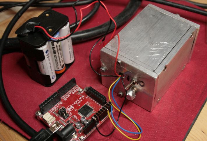

Fix einen MapleLeaf CortexM3 Microcontroller mit
Peakerkennungsalgorithmik programmiert, den als Dual-200 kSamples/sec
AD-Wandler benutzt, und zur Darstellung der Spektren für den PC mit
Delphi einen Multikanalanalysator geschrieben, der dann auch eine
energetische Korrektur gemäß der im Datenblatt verfügbaren spektralen
Empfindlichkeit der Sensordiode implementiert.

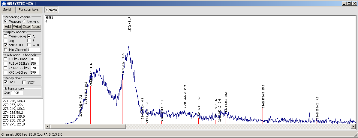

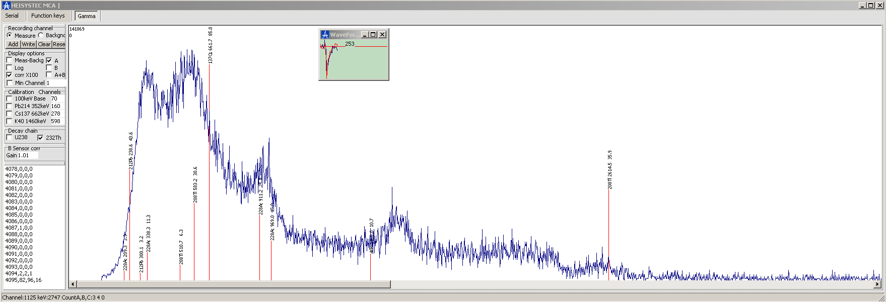

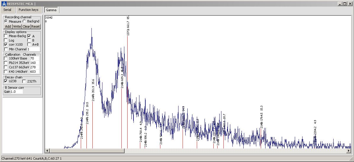

Was kommt raus:
Das Cäsium-137 in der Pilzprobe liefert über Nacht mit insgesamt 90
kcounts einen  eindeutig identifizierbaren Peak neben ihrem
Compton-Spektrum, die gleichzeitig gemessene Kaliumlinie erscheint als
Buckel.
Die erzielte Linearität ist schon erstaunlich, wie man am Vergleich der
Kalibrierkanäle sieht.

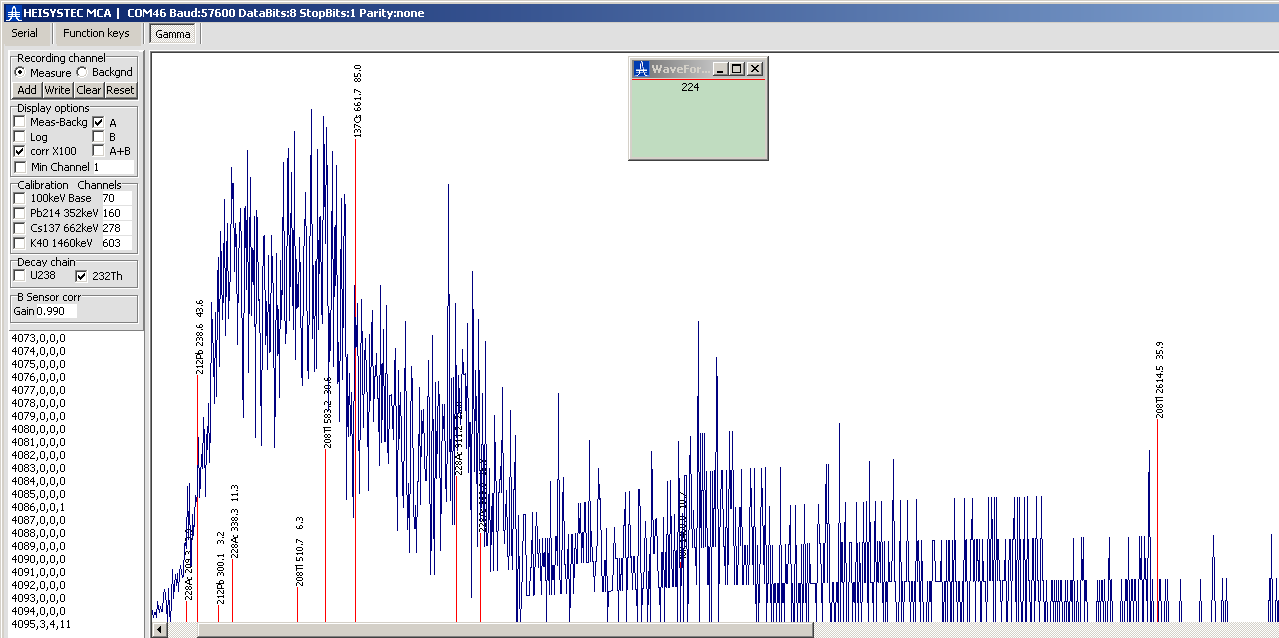

DAs zweite gezeigte Spektrum senthält nur die gleichzeitig gemessenen
Ereignisse - Deutlich

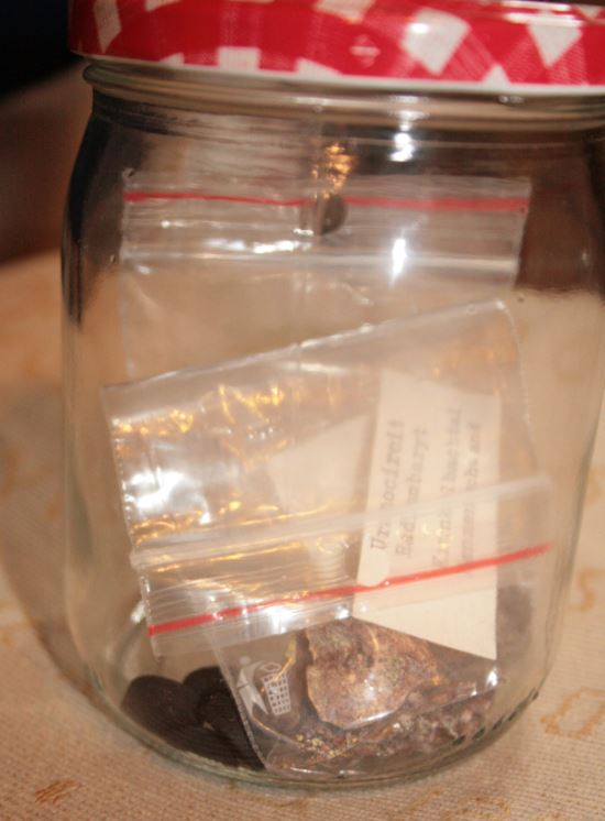

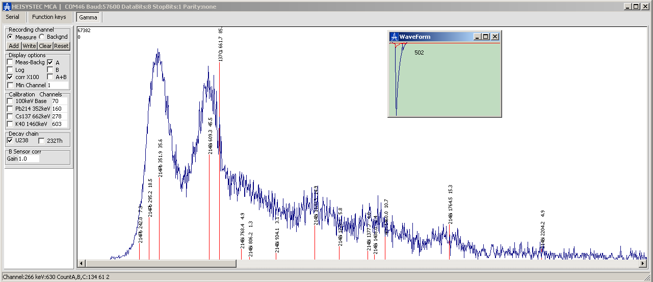

Misst man ein Stückchen Uran-Pechblende (vom Mineralienhändler und
selbstverständlich mit Kohlecompretten gasdicht eingepackt), so kommen
die charakteristischen gamma-Energien der U238-Zerfallsreihe ebenfalls
zum Vorschein, wenn auch der geringen Sensorgröße entsprechend
energetisch z-Tl. nur als Buckel bzw. Stufen aufgelöst.
Gleichzeitig ist das Dual-Gammaspektrometer mit den X100 PIN-Dioden mit
CsI-Kristall ein empfindlicher Gamma-Dosisleistungsmonitor mit einer
Nullrate von rund 40 cpm (entsprechend einer ODL von 0.07 µSv/h)
Preis eines Sensors: ca 80 Euro, First Sensor Berlin.
bestücktes PCB: 40 Euro (PCB-Pool).
CortexM3 Microcontroller Leaflabs Maple: 45 Euro (Watterott Electronic)
Hardwarekosten damit bei rund 260 Euro.

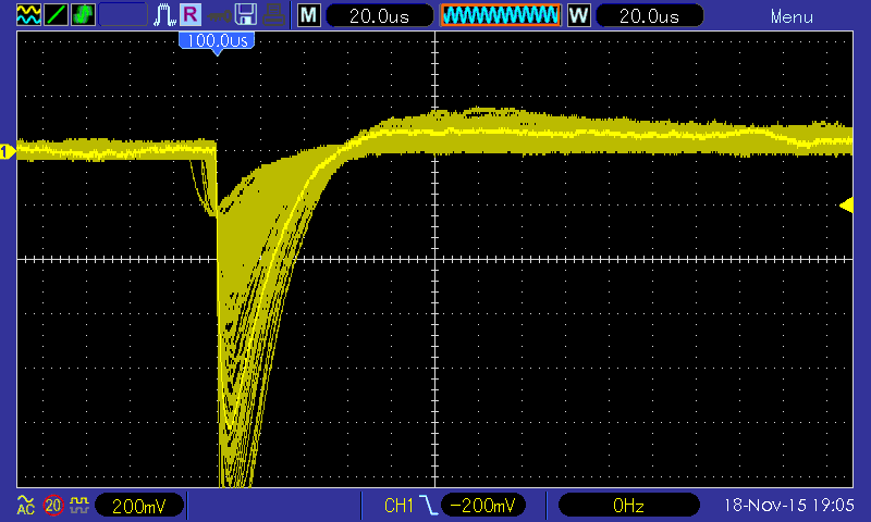

Die Peakerkennung funktioniert auf einer Triggerschwelle über einem
gleitenden Mittelwert, der fortlaufend über alle 2x Peaklänge Rohdaten
ermittelt wird. Die Peakdauer ist - gemäß Messungen mit dem 20 MHz-Oszi
- bei hohen oder kleinen Impulsen immer gleich.
Um ein höherfrequentes Rauschen gerade bei den kleinen Peaks
auszumitteln, wird innerhalb der von den Bauteilen festgelegten und
konstanten Peakdauer jeder Messwert integriert.

vielen Dank für die ausführliche Beschreibung deiner Ergebnisse! Sehr
schöner Bericht, und guter Aufbau.
Sind die dargestellten ~120keV die bisher beste erreichte
Halbwertsbreite? Ist die bereits durch den verwendeten Szintillator
bestimmt, oder siehst du da noch Verbesserungspotential in der
Signalaufbereitung?

von Joern Heinrich (Gast)
Hallo, Steffen,
die Halbwertsbreite der Peaks lässt sich sicherlich durch Erhöhung des
Signal-Rauschabstandes noch etwas verringern. Ich werde demnächst eine
Kleinserie von Platinen für weitere Versuchsaufbauten mit anderen FET's
und OP's in der Hand haben. Der oben gezeigte Aufbau ist mit AD8616, der
hat eine Voltage Noise Density von 8nV/rtHz @10 kHz, was noch recht viel
ist.

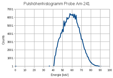

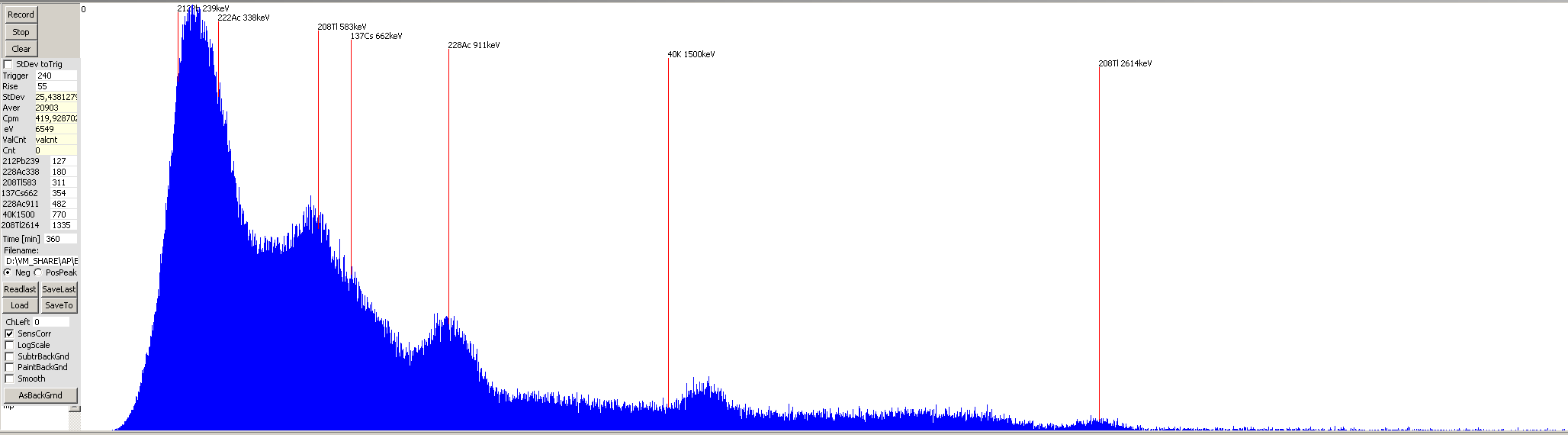

Steffen, eine Halbwertsbreite von 15 keV kann ich mir bei einem BPW 34
-Array auch nicht so recht vorstellen. Schau mal das angehängt Spektrum
von thorierten Schweißelektroden an. Das Spektrum ist mit Hilfe der
Empfindlichkeitskurve des Datenblattes korrigiert.
Die roten linien stellen die charakteristischen Gammalinien der
Thorium232-Zerfallsreihe auch in ihrer Eintrittswahrscheinlichkeit
(Höhe) dar.
Aufgrund der geringen gesamt-counts - nur 10 kcounts - könnte der
Eindruck entstehen, dass da schmalbandige Linien zu sehen sind, was
natürlich statistisch nicht haltbar ist: Wenn die Gesamt-Counts dann in
die hunderttausende gehen erhält man erst eine belastbare Statistik auf
jedem Kanal.
Was aber sofort ablesbar ist, ist der Umstand, dass im Spektrum die
relativen Häufigkeiten der verschiedenen Linien halbwegs stimmen, was in
etwa für die vom Hersteller angegebene Empfindlichkeitskurve spricht.
Auch muss man berücksichtigen, dass das Thorium hier in Wolfram
eingebettet ist, einem dichten Material, welches bereits in erhöhtem Maß
Compton-Streuung hervorruft.
Deutlich ist dieser Effekt bei der eigentlich intensiven 208Tl Linie bei
2.6 MeV, die ein Compton-Kontinuum von 1,5 bis 2,3 MeV mit ausgeprägter
Compton-Kante im Bereich der Kaliumlinie hervorruft.
@Steffen.M
statistisch bereits etwas belastbarer mit einigen hundert counts pro
Kanal sieht das Thoriumspektrum dann so wie im Anhang aus - gesamtcounts
140.000.
Anmerkung:
137Cs- und 40K marker sind immer vorhanden, weil die die Kalibrierdaten
liefern.
Man sieht auch sehr gut, dass die 208Tl-Linie bei 2.6 MeV mit 36%
Wahrscheinlichkeit als Buckel das höchstenergetische an Gamma-Strahlung
ist, was die thorierten Wolframelektroden erzeugen, aber dass hier
bereits die Wahrscheinlichkeit, nur eine Teilenergie dieser Quanten
einzufangen weit größer ist, als dass die ihre gesamte Energie in den
beiden Sensoren abgeben ("Photopeak" kleiner als Compton-Kontinuum).
Aber - immerhin kann man energieselektive Messungen mit diesen Sensoren
machen - und nach Eichung auch Isotope / Zerfallsreihen sicher zuordnen.
von SteffenM (Gast)
@Joern Heinrich:
Meine Nutzbarkeit der BPW34 bis 250keV erklärt sich aus der hohen
Aktivität meiner Proben knapp unterhalb der Freigrenzen in Zusammenhang
mit Messintervallen von 8-24h. Ehrlicherweise muss ich aber sagen, dass
bereits ab ~150keV die Peak-Halbwertsbreite bedingt durch das dünne
aktive Volumen deutlich anstieg. Bei meinem Projekt ging es nicht darum,
ein nutzbares Messgerät zu bauen, sondern ein Proof-of-Concept mit
Schwerpunkt auf elektronischer und algorithmischer Aufbereitung zu
erarbeiten.
Die 15keV sind mir etwas peinlich: Ablesefehler. Tatsächlich sinds
~26keV FWHM, Histogramm hängt an.

von Lurchi (Gast)
Wie lang bzw. kurz werden die Pulse mit dem X-100-7 Detektor ?
Für das Signal / Rauschverhältnich könnte man die Integration ggf. noch
etwas verbesser, indem man die Punkte entsprechend der Peakform wichtet.
Die Daten sehen aber schon gut aus, nur bei kleinen Energien fängt es
doch recht spät an.
Schau mal, das ist so eine typische niedrigenergetische Wellenform.
Kanal A=blau, Kanal B = rot
Ein x-Pixel = 1 AD-Wert
Die beschickt Kanal 127 entsprechend ca keV 260
Die Wellenformen werden jeweils über alle Samples integriert.
Die Länge der Impulse bestimmt der Integrator und vor allem die
Geschwindigkeit des TIA. Nebst der restlichen Verstärkerelektronik.
Die Diode selber ist spezifiziert mit 1 µs Anstigszeit, was ich messend
nachvollziehen kann.
(20 Mhz Oszi)

Nun zu den Anhängen:
Uranocircit-Mineral im Schraubdeckel-Glas mit Aktivkohle-Compretten zum
Einfang des davon ausgedünsteten Radon, welches leicht und willig an der
Aktivkohle hängen bleibt, weil wegen Alpha-Emittenz negativ geladen.
Dort haben wir dann eine saubere Radon-Zerfallsreihe verfügbar, ohne
Backscatter oder sonstige Effekte der Mineral-Matrix.
Die Aktivkohle-Compretten mit adsorbiertem Radon werden in einer
Einwegspritze aufgereiht und so angeordnet, dass sie in der Richtung
beider Dioden hintereinander zu liegen kommen.
Das sich daraus ergebende Spektum nach ca 2 h zeigt 60 kcounts, und wenn
man die U238-Zerfallsreihe als Linienmarker darunter legt, nach
Sensorempfindlichkeitskorrektur gemäß Datenblatt genau die
Peak-Größenverhältnisse die auch erwartet werden.
Sogar der kleine 214Bi-2204keV-Peak mit nur rund 5% Wahrscheinlichkeit
ist als Stufe im Y-linearen Spektrum zu erkennen.
jo, soweit von der Gamma-Spektrometer-Briefmarke
Und hier die Radon-Kohlecompretten bei 60 kCnt

Und dann nochmal die Kohlecompretten vom Uranocircit-Mineral
bei 120 kcount

@SteffenM:
Hab Deine Schaltungsvariante (AC-Servo über der Diode) auf dem
Steckboard realisiert, und meine leicht betagte MCA-Software für die
Soundkarte reengagiert, weil ich starke Störungen bei der Verbindung
eines MIC-Masse / Analogeingangs am Detektor feststelle.
Anhang:
So schmalbandig hab ich den Cs-Peak meiner auf 11 g veraschten 1 kg -
Maronen-Probe vom Tchernobyl-Hotspot westlich Rathenow's (zwischen Havel
und Elbe) bisher noch nicht mit der FirstSensor X-100 mit 8 mm
CsI:Tl-Kristall gesehen.
Das zeigt eine HWB (Halbwertsbreite) von gerade mal 80 keV@662keV.
Hab einen Peakerkennungs-Algorithmus draufgesetzt, der auf
Anstiegsgeschwindigkeit reagiert.
Benutzter FET ist nur ein 2N4392, der hat Vnoise 3nV/rtHz@1kHz,
Eingangs-Op ist AD 820, Gegenkopplung des TIA: 60 MOhm, 0.5 pF. Am
Source des FET hängen 4.7 kOhm, die Diode ist mit 23V vorgespannt und
AC-gekoppelt mit dem Source des FET mit 0.47 µF.
Der Sensor selber hat halt halt auch beschränkte Auflösung energetischer
Art.
Danke Dir sehr, Steffen für den Tip mit dem AC Servo...
Also kann die FirstSensor X-100 mit Szintillationskristall zumindest an
der Soundkarte mit optimierter Peakerkennung zur qualitativen
Gammaspektroskopie eingesetzt werden.
Joern
Im Anhang ein Thoriumspektrum (2% ThO in Wolframmatrix, thorierte
Schweißelektroden), man sieht gegenüber dem oben dargestellten
Th-Spektrum (Schaltung ohne FET-AC-Servo über der Diode) eine höhere
Auflösung.
von J. H. (Firma: heisystec) (hds)
Die Entwicklung "Gamma-Spektroskopische Dosimetrie mit X100" ging
weiter.
Hier ein Spektrum von 50g KJ in einer 1 cm dicken Bleiabschirmung
(Dachdeckerblei, kein gamma-spektroskopisches)
Morgen sieht das Spektrum schon ganz anders aus. Zählrate erst bei 5000
cnt.
von -gb- (Gast)
Was mich wundert ist, dass hier diese komischen Impulse nach unten
hergenommen werden die sich dann langsam der Nulllinie annähern. Ich
kenne das so, dass man da dann einen Puse-Shaping-Amplifier dahinter
schaltet der aus diesen Impulsen gaußförmige Impulse nach oben macht die
auch alle einigermaßen die gleiche Breite (Zeit) haben. Das ist die
einstellbare Shapingtime. Von denen wird dann das Maximum ermittelt oder
die Fläche darunter.
Bei diesen Impulsen nach unten ist ja auch die Fläche zwischen der Kurve
und der Nullinie proportional zur Zerfallsenergie, also müsste man
eigentlich diese so lange aufsummieren bis das Signal wieder die
Nulllinie erreicht hat, und das ist teilweise so lange, dass bei hohen
Zählraten schon der nächste Impuls auf den Ausläufern des
vorangegangenen sitzt.
von NuklidX (Gast)
Du meinst pile-up.
von Gustl B. (-gb-)
Das machen diese Pulse-Shaping-Amplifier auch.
