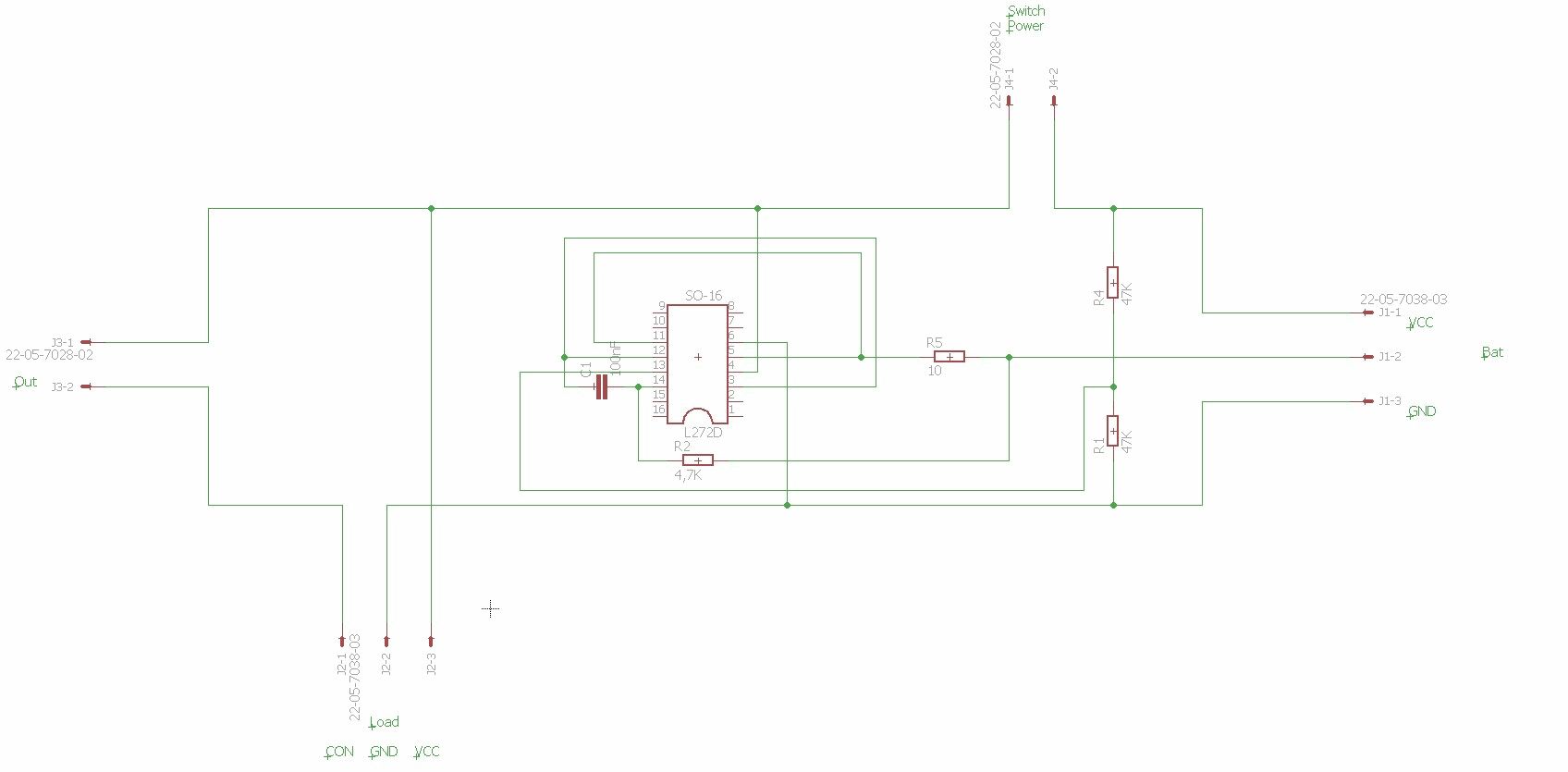

momentan versuche ich einen Balancer für diese Akkus zu bauen:
https://www.conrad.de/de/spezial-akku-18650-kabel-li-ion-emmerich-icr-18650nq-sp-37-v-2600-mah-251006.html
Die Schaltung soll möglichst kompakt sein, da in dem Gerät nicht sehr
viel Platz verbleibt.
Ich bin auf diese Schaltung gestoßen
(http://www.richard-dj1pi.de/pic.html) und habe diese auch adaptiert,
leider funktioniert es bei mir nicht so wie gewollt.
Ich würde mich freuen, wenn mir jemand erklären kann, warum und ggf.
eine passende Schaltung oder einen Verbesserungsvorschlag hat.
Grundsätzlich soll der Power-Switch für den Betrieb und auch beim Laden
geschlossen sein.
Der Spannungsteiler hängt auf der Batterieseite, damit nicht falsch
balanciert wird, falls doch mal geladen wird, während der Power-Switch
noch aus ist.
Die Ladebuchse ist nach außen 2 polig, hat aber einen mechanischen
Unterbrecher, sobald man den Stecker einsteckt.
CON und GND sind verbunden solange nichts eingesteckt ist und werden
dann unterbrochen, damit die angeschlossene Elektronik nicht am
Ladestrom zieht.
Der L272D ist von Reichelt:
http://www.reichelt.de/L-272-D/3/index.html?&ACTION=3&LA=446&ARTICLE=39400&artnr=L+272+D&SEARCH=l272
Zu den Problemen:
1. Wenn der Schalter geschlossen ist und kein Ladestecker angesteckt
ist, wird der L272D sehr heiß (ok, er balanciert ja), aber nach 2
Stunden haben sich die Spannungen immernoch nicht angenähert. Eigentlich
hat nur die Gesamtspannung stark abgenommen. Warum?
2. Wenn der Schalter geöffnet ist und kein Ladestecker angeschlossen
ist, dann mess ich am Ausgang etwa 2,7V. Warum?
Würde mich freuen, wenn ihr mir helfen könntet.
Beste Grüße,
Daniel

Das orginal Schaltungsbild, welches ich adaptiert habe, gibt es unter
dieser Adresse, nicht wie oben angegeben:
http://www.richard-dj1pi.de/Liposymetr.jpg
von Old P. (Gast)
Warum hast Du Deine Schaltung nicht mit normalen OPV-Symbolen gepinselt?
So verhirnt man sich die Birne....
Old-Papa

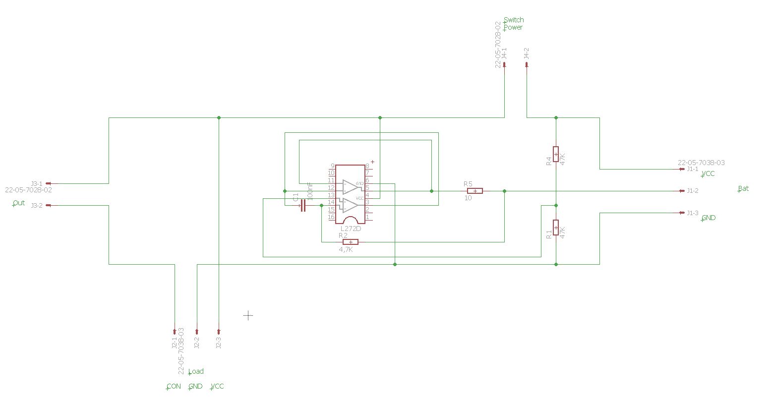

von Daniel Kehr (Gast)
Hey,
danke für die Anmerkung.
Habs mal in das Symbol eingefügt. :)

von Falk B. (falk)
@Klaus2 (Gast)
>...der balancing teil an sich schon :)
Das ist die gleiche Schaltung wie von mir vorgeschlagen, allerdings
halte ich die Dimensionierung für ungünstig.
Der Spannungsteiler an jedem ZR431 ist unnötig niederohmig, hier fließen
bei Nennspannung der Zelle schon 1,04mA. Dafür ist der Vorwiderstand für
den ZR431 mit 10k zu hoch, denn beim minimalen Kathodenstrom von 50uA
fallen hier bereits 0,5V ab, damit könnte der PNP-Transistor schon
langsam aufsteuern.
Die 10K sollte man duch 4k7 ersetzen und den Spannungsteiler um Faktor
10-100 ehöhen, dann frißt der Balancer ca. 60uA Ruhestrom, im Gegensatz
zu den aktuellen 1100uA.

von Falk B. (falk)
@ U. M. (oeletronika)
>Ja, diese Optimierungen kann man machen.
Sollte.
>Zumindest bei mir funktioniert die Begrenzung aber sehr zuverlässig.
>Ich meine, die 10k sind völlig unkritisch.
Nö.
>Der Transistor soll ja aufsteuern, wenn Iz größer wird. Praktisch wird
>bei ca. 60uA der Transitor anfangen zu leiten.
Aber UNTERHALB der Ladeschlußspannung soll der Transistor möglichst
vollkommen geschlossen sein. Und genau deshlab sollten dann KEINE 500mV
an der Basis anliegen. Das ist nämlich grenzwertig, je nach Temperatur.
> das liegt also im
>Nennbereich des ZR431 (laut Datenblatt ab typ. 35uA, max 50uA) für
>stabilen Betrieb.
Es ist grenzwertig.
>Wenn die Spannung aber unter der Z-Spannung liegt, dann
>spielt das alles auch keine Rolle.
Doch, denn dann sollte der Minimalstrom NUR durch dein Vorwiderstand,
aber keinesfalls durch die Basis des PNP fließen.
>will, dann sollte man tatsächlich hochohmiger werden. Ich würde aber nur
>10...20 fach empfehlen.
>100 fach höher wäre schon grenzwertig.
Das wären 10uA.
>Der Strom am Eingang Iref kann
>bis ca. 1uA betragen. Der Strom durch den Spannungteiler sollte aber
>deutlich größer sein, sonst kann der Spannungteiler nicht mehr als
>unbelastet gelten.
10:1 ist schon OK. Ausserdem hast du doch bis hierher auch immer mit
typischen Werten argumentiert und nicht mit maximalen.
Ok, man kann vielleicht auch 20-30uA gehen, dann ist es sicher und die
Gesamtstromaufnahme liegt immer noch unter 100uA.
Hui,
ein Wochenende und schon so viel zum lesen :)
Danke für den Vorschlag, ich werde in einer ruhigen Stunde mal versuchen
die Schaltung zu verstehen.
Da direkt eine neue Schaltung vorgeschlagen wurde:
Haltet ihr meinen Ansatz (bzw. meine Kopie ;) ) für Unsinn?
Bzw. kann mir jemand erklären warum es nicht funktioniert?
In der Simulation kann ich keine Probleme feststellen (ist allerdings
auch das erste Mal, dass ich LTspice benutze)
