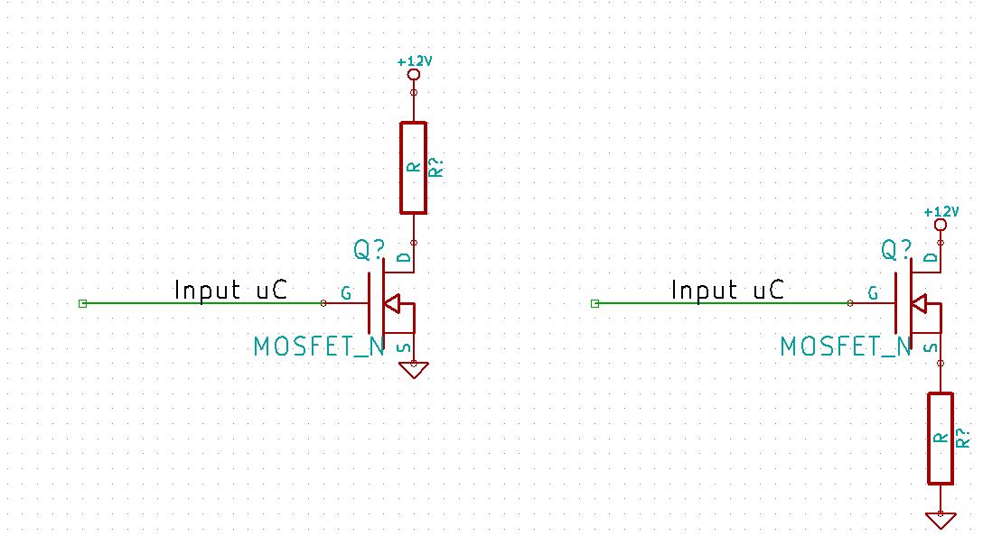

ich habe gerade ein Projekt am laufen bei dem ich einen Mosfet Typ
IRLZ44 verwende. Im Schaltbild sind zwei Schaltungen zu erkennen die
rechte funktioniert einwandfrei, das Problem ist jedoch, dass ich die
Last(Wiederstand im Bild) so wie auf der rechten Steite Schalten will.
Wenn ich diese Schaltung aber aufbaue, liegt an der Last nur eine
Spannung von 2V an. Was mache ich falsch und was kann ich machen damit
das rechte Schaltbild funktioniert.
Angaben zur Last:12V und 2,5A
P.S.: Im schaltbild sieht man jetzt keinen Vorwiderstand und auch keinen
Wiederstand der die Basis mit GND verbindet, die sind aber vorhanden und
an denen liegt es nicht.
von Hubert G. (hubertg)
Du meinst wohl die linke Schaltung funktioniert.
Wenn du die Last gegen GND schalten willst dann muss der Aufwand etwas
größer sein und du brauchst einen P-FET.

Damit dein  Mosfet durchschaltet benötigt er eine Positive Spannung am
Gate gegenüber Source.
Auf der Linken seite bekommt er ca 5V gegenüber Source ans Gate und
Steuert durch .
Rechts liegt der Source auf deiner Last.
Wenn er nun Durchsteuert, Niederohmig fallen nahezu 0V über ihn ab.
Daher müsste der Gate anschluss auf über 12V gelegt werden damit er
durchsteuert.
Legst du so 5V an Steuert er ab ca 3V Minimal durch und "regelt sich auf
den Punkt wo er grade so anfängt zu Leiten.
Entweder Masseseitig schalten oder aber Versorgungsspannung für den
Mosfet oberhalb von 12V auftreiben und mit Transistor ansteuern.
Alternativ ggf ein P Typ

Die Frage ist auch, muss die Last wirklich auf der Plus-Seite geschaltet
werden, ist die linke Variante nicht einsetzbar?
von Tobias K. (tobias-k)
Ja, genau ich meine die linke Seite funktioniert. Also muss ich den
Mosfet nur durch einen P-Fet ersetzten und wenn ja welcher Typ hat ca
die Werte für diese Last?
HildeK schrieb:
> Das wird nicht reichen, ausreichend Hinweise gab es aber schon.
Was ich vorherigen antworten entnehmen konnte, war dass die rechte
schaltung mit einem P-Channel Mosfet nicht funktioniert, also müsste die
Schaltung doch theoretisch funktionieren, wenn ich den IRLZ44 durch
einen BUZZ11 (https://www.mikrocontroller.net/part/BUZ11) ersetzte, oder
etwa nicht?
