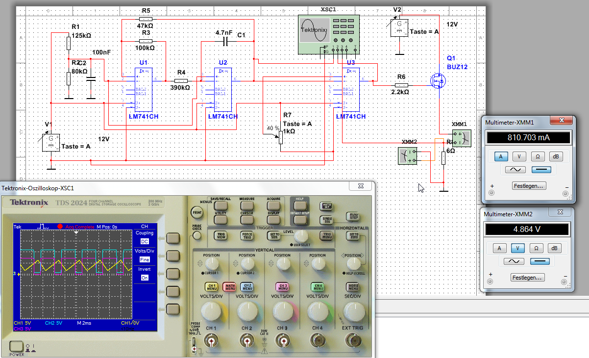

Hallo ich habe eine kurz frage weis wer wie ich meine PWM Schaltung in spannung wie auch Stromvertärken kann. Bzw Emitter Spannung muss wie Ausgangspannung sein. Problem Strom wird verstärkt wie er soll Spannung nicht Der R last soll die Lüfter emitieren.

Ok dachte es wäre ersichtlich was ich meine. Also ich möchte diese PWM Schaltung im Stromverstärken.Dabei soll aber die Spannung Gleich bleiben. Proplem mit der jetziegen Verstäker Schaltung wird nur der Strom verstärkt und die Spannung Dropt auf den Angezeigten Wert ich möchte aber das Die Spannung 12v hat bzw. den U avg des PWM Signals. (Chanal 3 soll wie Channal 1 aussehen,also Lila wie Blau )

Aah... LM741, der ist schon seit 20 Jahren veraltet. Werte auf 7 Ziffern... zeugt von echtem Vertrauen. Schliess doch die Last zwischen Drain und den 12V an.
Die Schaltung mit der Last im Source-Zweig ist für deine Anwendung prinzipiell nicht geeignet.
Michael H. schrieb: > Proplem mit der jetziegen Verstäker Schaltung wird nur der > Strom verstärkt und die Spannung Dropt auf den Angezeigten Wert Guck dir mal die Eigenschaften der verschiedenen Transistorgrundschaltungen an. Wie soll ein FET, der für das Durchschalten eine bestimmte Mindestspannung zwischen Gate und Source benötigt, die volle Versorgungsspannung an eine Last durchschalten können, die zwischen Source und Gnd hängt. Das geht nur mit einer Ansteuerspannung, die um diese Mindestansteuerspannung höher als die Versorgungsspannung der Last ist.
Nach meinem wissen müsste ich aber dann das PWM Signal verlieren und damit wäre die ganze Schaltung Sinnlos.
Wenn die Last unbedingt an GND liegen und die +12V geschaltet werden muss, dann brauchst Du einen P-Kanal MOSFET mit Source an +12V. Allerdings wird dann das Signal invertiert. Wenn die Last auch zwischen Drain und +12V liegen kann, dann geht Deine Schaltung. Gruß Dietrich

Michael H. schrieb: > Ps: Das soll keine Flame sein sondern nur ein hinweis wie ihr mir > weiterhelfen könntet wenn ihr wollt. klingt aber so! es wurde doch schon alles gesagt, ein FET schaltet, wenn die Gate Source Spannung einen gewissen Wert (den sogenannten Ugsth) überschreitet. damit das problemlos geht wird üblicherweise der Transistor so mit der Last verschalten, daß diese an Drain des Transistors anliegt. Wenn nun deine Last einen GND Bezug bräuchte (da du von Lüfter schriebst gehe ich nicht davon aus) müsstest du einen P Kanal FET verwenden, mit den von Dietrich L genannten Folgen (Oder einen Anderem Mopsfet Treiber, welcher eine Ladungspumpe besitzt um den N Kanal so betreiben zu können, wie du es vor hast). Wenn das nicht der Fall ist (davon gehe ich bei einem Lüfter aus) reicht es die Last einfach zwischen +12V und Drain anzuschließen, Gate kommt an deine Steuerung und Source an GND. Fertig

Michael H. schrieb: > Also wenn ich dich richtig verstanden habe so da geht nach meinem wissen > aber das PWM Signal verloren. Dann musst du dein Wissen aufbessern. Der Transistor schaltet, wenn man ihn mit einer Spannung deutlich über Ugsth ansteuert, aber unter Ugsmax) quasi direkt in den leitenden Zustand. Schaltet man nun die Gatespannung auf GND Level geht er quasi sofort aus. d.h. dine Last bekommt die PWM 1 zu 1 durchgereicht. Das ist übrigens ein sehr gängiges Verfahren, ich verwende es andauernd um irgendetwas zu schalten, was mehr Strom benötigt als der kontrollierende IC (µ-Controller oder FPGA) zur Verfügung stellen kann. Du solltest aber den Gatewiderstand (benötigst du nicht, solange du nur mit langsamer PWM Frequenz arbeitest, Langsam meint hier unter 100kHz, bis dahin ist der Einfluss der Gate Kapazität so gering, daß der Controller diese idR allein treiben kann) vielleicht entfernen und lieber Zwischen Gate und Source einen Widerstand im k-Ohm Bereich anbringen. Besonders bei Controllern oder anderen programmierbaren IC's als Signalquelle ist das wichtig, da sonst der FET einen undefinierten Zustand annimmt bei Betriebsspannungszuschaltung. Im Zweifelsfalle leitet er etwas, was er dann, je nach Dimensionierung evtl. nicht überlebt.

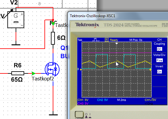

Dann sage mir doch bitte was. Man findet ihr einen Shot mit der Angesprochnen Schaltung .
Habe das ganze mit einem N ausprobiert. Ist sonst nochw as falsch .
Habe jetzt mit dem OZI hinter dem Widerstand gemessen. Da ist es ja mein PWM Signal. Funktioniert das dann auch in echt mit Lüftern. Das soll heißen das sie(die Lüfter) durch die Änderung des TI TP Verhältnisses ihre Geschwindigkeit ändern. Eine weitre Frage ist jetzt die Lösung mit dem P Kanal Mosfet besser oder die mit dem N? Danke an Alle die mir weitergeholfen haben.
