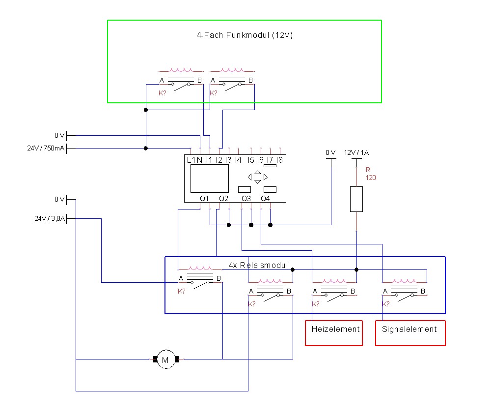

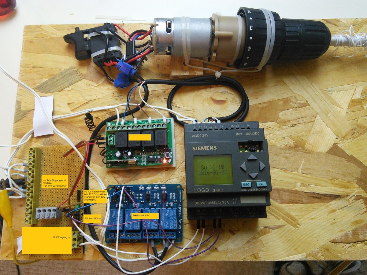

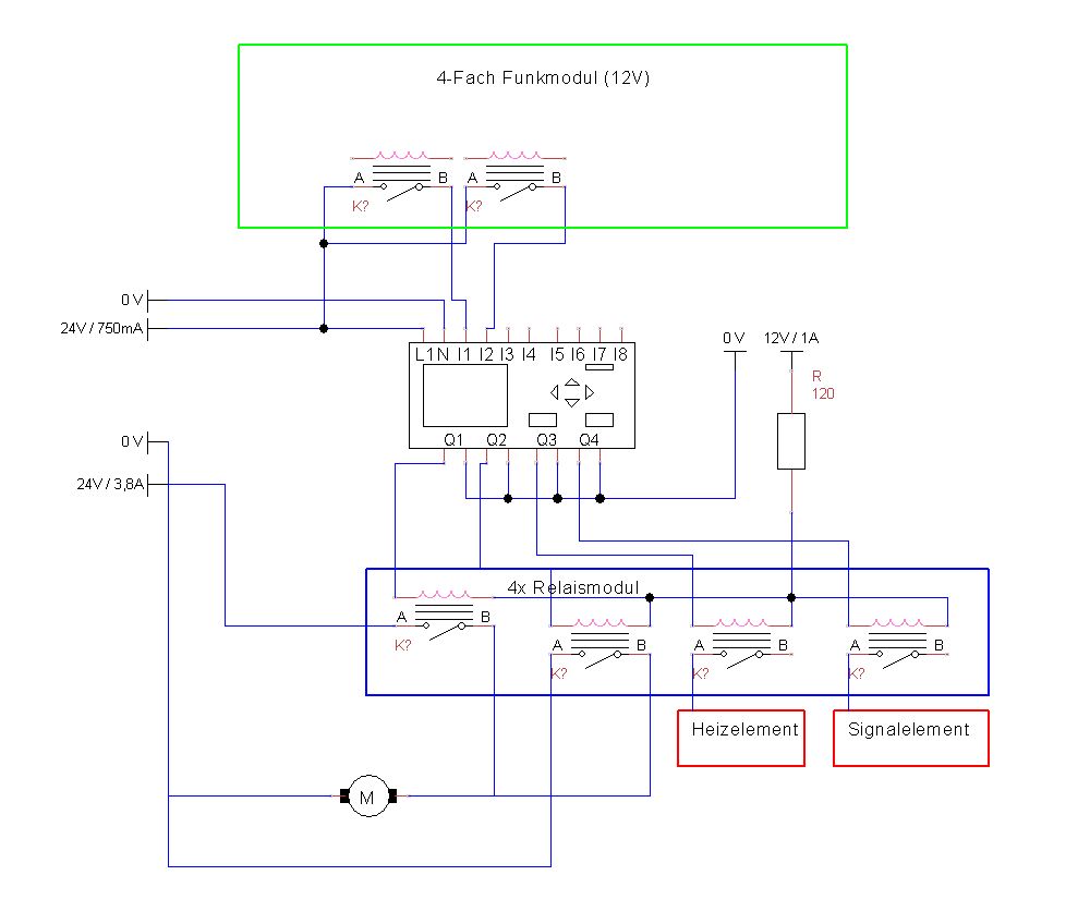

Hallo liebe Leute,
bin leider noch ein Laie in Sachen Elektronik und mache gerade meine
ersten Gehversuche beim Bau einer elektrischen Hühnerhausklappe
(auf/zu).
Hierfür habe ich an eine alte 24V Siemens Logo auf der Eingangsseite
zwei End(reed)schalter (auf/zu) und ein 12V Funkmodul mit 4 Ausgängen
angeschlossen. Es soll mittels Fernsteuerung die Tür geöffnet und
geschlossen werden können.
Auf der Ausgangsseite der SPS habe ich an 2 Ausgänge eine
Polwendeschaltung (heißt das so?) über ein 5V-Relaismodul realisiert.
Dieses steuert die Polung des angeschlossenen Bohrmaschinenmotors.
Nun habe ich folgende Frage: der Motor ist ebenfalls wie die SPS auf der
24V Klemme angeschlossen, zieht jedoch rund 1,5A im Betrieb und "klaut"
so der SPS den Betriebsstrom. Die SPS geht dann aus und startet ständig
neu. Das 24V Netzteil kann  bis zu 3,8A liefern. Wie kann ich den Strom
der Bohrmaschine begrenzen? Auch dreht diese in die eine Richtung sehr
schnell, in die Gegenrichtung jedoch nur sehr langsam.
Wie gesagt, bin ein absoluter Neuling... bitte verständlich schreiben.
Bilder im Anhang.

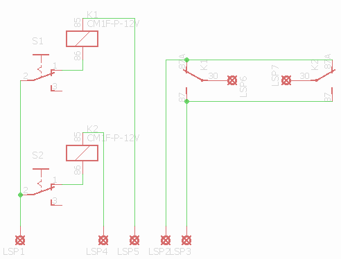

Gast #4410668
Hallo Andi,
auch ich meine, das Dein Aufbau viel zu kompliziert für den
Verwendungszweck ist. Du schreibst selbst, daß Du Anfänger bist, deshalb
ist es besser erst mal ganz einfach anzufangen und dann das Teil nach
und nach zu erweitern.
Für den Anfang brauchst Du eigentlich erstmal nur 2 Relais, 2 Taster
oder Schalter und 2 Endlagenschalter (z.B. Mikrotaster mit Schaltfeder
oder was ähnliches). Die zwei Relais verriegeln sich gegenseitig (damit
nicht beide gleichzeitig anziehen, denn das würde ja einen satten Kurzen
geben). Jedes Relais ist für eine Drehrichtung verantwortlich. In jede
Relaiszuleitung kommt ein Endlagenschalter (einer für auf und einer für
zu) der den Strom zum Relais in der entsprechenden Klappenstellung
unterbricht, d.h. wenn die Klappe ganz auf ist geht nur noch zu oder
umgedreht.
Die 2 Taster/Schalter (einer für auf, einer für zu) schalten die Relais
jeweils gegen Masse. Gegen Masse deshalb, weil es sich dann leichter
erweitern läßt, wenn man die Schaltung später zum Beispiel mit einem
elektronischen Zeitschalter, Fernsteuerung, Mikrokontroller oder was
auch immer erweitern möchte.
Benutze die von mir vorgeschlagene Schaltung einfach als Basis, die Du
dann jederzeit nach Deinen Wünschen erweitern kannst. Fang lieber erst
mal ganz klein an und arbeite Dich langsam nach vorn - so lernst Du
mehr.

#4411360
entgegen meiner Vorredner scheinst du die Technik soweit im Griff zu
haben, deshalb sehe ich keinen Grund das in kleinere Blöcke runter zu
brechen.
Zu deinem Problem:
Motoren ziehen aus dem Stillstand höhere Ströme und zudem zieht ein
Gleichstrommotor pulsweise Strom, den du auf einem langsamen Multimeter
als solchen nicht direkt siehst.
Wenn ich das auf deinen Bildern richtig sehe hast du den Schalter "mit
der Elektronik" noch an der Bohrmaschine angeschlossen. In dieser
Schaltung wird üblicherweise die feste Polarität des Akkus genommen, die
Reduzierung der Spannung mit einem MOSFET (Transistor) gemacht und
danach über den Richtungswahlschalter die benötigte Polarität auf den
Motor gegeben. Wenn du jetzt davor mit deinen Relais die Richtungswahl
machst, dann betreibst du das ganze einmal mit der richtigen Polarität
und einmal mit der falschen Polarität. Der Schalter sieht dabei
dauergedrückt aus. Das heißt, der MOSFET wird bei korrekter Polung voll
durchgesteuert und der Schrauber läuft vollgas. Verpolst du es aber bei
der Richtungsumschaltung ist der MOSFET gesperrt und der Strom kann nur
über die integrierte Freilaufdiode fließen, wobei diese begrenzent wirkt
und der Schrauber damit nicht mehr vollgas läuft.
Zwei getrennte Spannungsversorgungen für Schrabuer und Steuerung wurde
genannt und sich sicher eine gute Möglichkeit, wenn auch aufwendig.
Eine andere Möglichkeit ist, deine Wendeschützschaltung nach dem
Schalter des Schraubers zu setzen (direkt in die beiden Drähte, die zum
Motor gehen) und den Schalter mit der richtigen Polarität anschließen.
Dann kannst du den Stromfluss zum Motor durch teilweises drücken des
Originalschalters auch gleich die Motordrehzahl steuern. Ist allerdings
mechanisch etwas aufwendiger. Eine schönere Lösung wäre es die
Ansteuerung des MOSFETs mit einem Drehpotentiometer oder festen
Widerständen zu machen. Im Prinzip ist das eine Konstantstromquelle.
Wenn es geregelt werden soll kann man das auch leicht mit einem
Operationsverstärker aufbauen. Allerdings produziert der Motor Störungen
die Elektronik zerstören kann, wenn es nicht richtig aufgebaut ist.
Stichwort Induktionspannungen/Selbstinduktion.
Bei Betrieb aus einer Quelle ist für die Steuerung ein Tiefpassfilterung
und Pufferung der Spannung eine gute Idee.
Gruß Kai

Vielleicht könnte der TO mal die Schaltung seines Aufbaus posten, dann
könnte man wahrscheinlich besser helfen.
Gruß Twinsetter
Gast #4411466
Kleiner Nachtrag:
Habe mir gerade mal die SPS Steuerung angesehen. Die hat ja 4
potentialfreie Ausgangskanäle, die auch ordentlich Schmackes vertragen.
Damit kann man ja schon eine Polwendeschaltung realisieren, wenn sich
die Ausgänge entsprechend ansteuern lassen, wovon ich mal ausgehe. Auf
die zusätzliche Relaisplatte kann man dann vollständig verzichten.
Mit den 8 Eingängen von denen 4 sogar als Analogeingänge genutzt werden
können hat er alle Möglichkeiten da was Vernünftiges zu machen.
Gruß Twinsetter

Mit dem Mosfet verstehe ich so weit von der Logik, allerdings traue ich
mir den Aufbau noch nicht so ganz zu.
Ich versuch es mal und stelle es dann rein.

Mike J. schrieb:
> Ist das ein richtiger Drehzahl-Regler oder auch nur PWM?
Weiß ich nicht genau - kenne mich wie gesagt noch nicht so gut aus. Es
ist ein Mosfet P60NF06 in die mech. Regelung aus der Bohrmaschine
eingebaut.

Offenbar hast du die Elektronik am Motor drangelassen und versorgst die
verpolt. Entferne Elektronik und Handschalter (wären bei einem anderen
Motor eh nicht dran).

Gast #4412898
Hallo Andi!
Vergiß den ganzen Quark mit PWM und so weiter. Für Dein Projekt brauchst
Du das definitiv nicht.
Ich sitze gerade auf der Couch und hab mal auf die Schnelle was mit
Eagle zusammengeklickt.
Kurze Erläuterung:
Du brauchst 2 Relais mit 2 Umschaltern. S1 und S2 sind Endlagenschalter
(S1 zu, S2 auf). Die Relais sollten bei der Motorspannung sicher
schalten, da sie bei meiner Schaltung aus der gleichen Spannungsquelle
gespeist werden (man kann's natürlich auch trennen, dann braucht's aber
für die Verriegelung einen dritten Kontakt). Die Spannung wird an LSP1
und LSP2 angeschlossen, wobei LSP2 Massepotential ist - die Relais
werden dadurch gegen Masse geschalten. An LSP3 und LSP4 kommt der Motor.
Ausgang 1 der SPS kommt an LSP5 und LSP2 = Klappe auf. Ausgang 2 der SPS
kommt an LSP6 und LSP2 = Klappe zu. Sobald die Klappe in einer Endlage
ist erfolgt automatisch die Abschaltung durch S1 bzw. S2. Nach der
Abschaltung ist nur noch Bewegung in die andere Richtung möglich.
Die Kontakte 3 der Schalter S1 und S2 kannst Du für Signalzwecke
("Klappe auf","Klappe zu") nutzen.
Da die Relais gegen Masse geschalten werden, ist auch eine Ansteuerung
mit Openkollektor (Transistor - Freilaufdiode nicht vergessen) einfach
möglich.
Gruß Twinsetter

Für die Hühnerhausklappe würde ich einen Scheibenwischermotor eines
Autos hernehmen.
Für Deinen Anwendungsfall dürfte ein Heckscheibenwischermotor völlig
ausreichend sein.
Bekommst Du bei jedem KFZ-Verwerter recht preiswert. ;)
Diese Schneckengetriebemotoren sind äußerst vielseitig einsetzbar und
liefern bei geringer Stromaufnahme hohe Drehmomente.
Wie bewerkstelligst Du bei Deiner angedachten Lösung (per Akkuschrauber)
denn eigentlich das Öffnen und Schließen der Hühnerhausklappe?

Ohne das ganze durchzulesen:
1.
http://www.ebay.de/itm/Electric-330lbs-linearmotor-linear-actuator-12-24V-multi-function-low-noise-/262061965847?var=&hash=item3d041c4217:m:moxfNmQduVi3aT9MtdPCIRA
2. Rechts/Linkslauf-steuerung (Polwender) mit 2 Relais bauen
3. Logo einstellen: 6 Uhr morgens Motor geht an, bis Endschalter trifft,
meinentwegen um 18 Uhr das gleiche, nur + und - vertauscht
4. Heizelement etc siehe Punkt 3., bitte mit Power Relais

Gast #4453792
Hallo Andi,
Du brauchst keine H-Brücke. Das ist viel zu viel Aufwand für diesen
Zweck. Neben den 4 Leistungstransistoren/-mosfet brauchst Du ja auch
noch die entsprechende Ansteuerelektronik. Diese muß zu 100% sicher
stellen, daß immer die richtige Transistorkombination geschalten hat.
Wenn Dir da ein Fehler unterläuft hast Du bestenfalls keine oder nicht
die gewünschte Funktion. Wenn's nicht so gut läuft stirbt Deine Brücke
oder das Netzteil, je nach dem was den "längeren Atem" hat. Um ein
zweites Netzteil für den Motor kommst Du auch mit einer H-Brücke nicht
herum!
Du hast doch schon alles was Du brauchst:
 - 24V Netzteil für SPS (davon kannst Du auch weitere
   Spannungen für weiter Steuerungsmodule - z.B. Funkmodul etc. -
   ableiten.
 - SPS-Steuerung mit 4 potentialfreien Kontakten
 - Bohrmaschinenmotor (braucht der wirklich 24V ?? DEr läuft doch
   bestimmt auch mit 12V - probiers mal, hat den nützlichen Neben-
   effekt, das er dann weniger Strom braucht)
 - Netzteil für den Motor
Das einzige was Du jetzt noch brauchst sind 2 Relais mit 2 Wechslern.
Eine passende Polwendeschaltung mit 2 Relais und Endlagenschaltern hatte
ich ja einige Posts weiter oben gepostet. Ein passendes Relais für 12V
gibt es bei Reichelt unter der Bestellnummer FTR F1CL012R zum Preis von
1,25€/St.. Die Relais sollten dieselbe Spannung haben wie Dein Motor.
Geeignet wären auch KFZ-Relais, diese kann man einfach mit
Flachsteckhülsen verdrahten und sie haben genug Schaltpower. Allerdings
sind KFZ-Relais mit 2 Wechslern etwas schwierig zu bekommen. Es spricht
aber nichts dagegen für den Steuerkontakt ein zweites Relais
einzusetzen. Da für dieses Relais eine geringe Schaltleistung
ausreichend ist sollte es schon was passendes deutlich unter 1€ geben.
Aber vielleicht findet sich auch was passendes in der Bastelkiste.
Wenn Du mir sagst, was Du an Hardware hast helfe ich gern.
Gruß Zeno

Gast #4456685
Harald W. schrieb:
> Es reichen 2 Relais mit je einem Wechsler
Ja das ist richtig, wenn er auf die Zwangsverriegelung verzichtet.
Ich habe mal meine weiter oben gepostete Schaltung umgezeichnet, so das
nur noch 2 Relais mit je einem Wechsler nötig sind. Motor kommt zwischen
LSP6 und LSP7, Spannung für selbigen an LSP2 und LSP3. Der Rest sollte
sich von selbst erklären.
Übrigens war diese Schaltungsart (Umschaltkontakte / Motor) nach dem
Krieg oft als Wechselschaltung bei Wohnungsbeleuchtung gebräuchlich, da
man so Kabel sparen konnte. Die Schaltung war unter Elektrikern auch als
Hamburger Schaltung bekannt - warum Hamburger kann ich nicht erklären.
Das Gefährliche an dieser Schaltung ist, daß in einem Auszustand an
beiden Lampenpolen Phase liegen kann. In alten Häusern war diese
Schaltung oft anzutreffen.
Gruß Zeno

Harald W. schrieb:
> Interessant. Schaltungsentwicklung danach, was man im Hause hat.
> Normalerweise werden Schaltungen passend zum Problem entwickelt.
> Und die Bauelemente passend zur Schaltung besorgt.
Unsinn. Man muss sich schon an dem orientieren was verfügbar ist. Du
hast beim Lego-sielen aich nicht bei hedem Bauwerk innegehalten und bist
erst mal mit Mami in den Spielwarenladen gefahren um die fehlenden
Bauklötze zu kaufen.
Das wahe Talent zeigt sich, wenn man mit einer Hand voll Kleinkram
auskommt.
Gast #4458057
Harald W. schrieb:
> Das gilt für 230V-Installationen. Im Kleinspannungsbereich ist
> diese Schaltung, z.B. für Fensterheber, aber fast Standard.
> U.a. deshalb, weil sie keine Zwangsverriegelung der Relais
> benötigt.
Das hatte ich doch geschrieben. Oder was meinst Du womit
Wohnungsbeleuchtung sonst betrieben wird.
Mag ja sein das diese Schaltung im Niederspannungsbereich häufig
Anwendung findet. Dennoch finde ich Zwangsverrieglung gut, da hierbei
keine undefinierten Zustände auftreten können. Ob es im vorliegenden
Fall notwendig ist sei mal dahin gestellt. Wenn man aber auch manuelle
Steuerung erwägt, ist eine Zwangsverriegelung durchaus sinnvoll. Sieht
vielleicht jeder anders, ich treibe an dieser Stelle lieber etwas mehr
Aufwand.
Zeno

#4458281
> Aufwand.
Ich würde sagen, Du hast die von Dir selbst veröffentlichte
Schaltung nicht verstanden. Was passiert denn, wenn beide
> Relais gleichzeitig anziehen?
Du bist ja ein richtiger Schlauberger!
Hälst Du mich wirklich für so blöd??
Mir ist schon klar das da der Motor stehen bleibt. Allerdings sollte es
schon so sein, daß z.B. bei gedrückter Auf-Taste die Ab-Taste keine
Wirkung zeigen sollte und umgekehrt. Es gibt Steuerungssysteme wo solche
Details wichtig sind. Das was da landläufig eingesetzt wird ist einfach
einem Sparzwang untergeordnet.
Diese Schaltung ist ungefähr so als würdest Du bei Vorwärtsfahrt mit dem
Auto mal eben den Rückwärstgangs einlegen. Das Auto bleibt dann schon
stehen, das Ganze funktioniert - wenn überhaupt - auch nur einmal.
