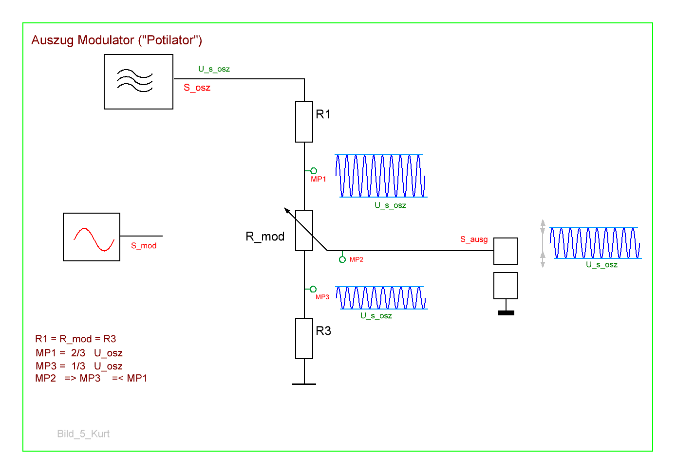

Potilator = einstellbarer Spannungsteiler oder Potentiometer. Siehe Bild von Kurt. Das Informationssingnal S_mod geht in dieser Schaltung wo hin? In ein schwarzes Loch oder in das weite All hinaus? ES ist fast egal wo man S_mod an den "Potilator" anschliesst es entsteht nur eine Überlagerung und keine Modulation. Da aber Kurt elementare Defizite in der Mathematik hat kommt halt so ein Quatsch heraus. Darüber hinaus hasst Kurt - wg. der Mathematik - warscheinlich BE mit gekrümmter Kennline, die er immer nur "Hardware" nennt (ich klammere mal die digitale HW aus).
Bernd F. schrieb: > Potilator = einstellbarer Spannungsteiler oder Potentiometer. > Siehe Bild von Kurt. Der Potilator wurde NICHT von Herrn Bindl erfunden. Es handelt sich dabei nur ein spannungsgesteuertes Poti. Damit wurde versucht, Herrn Bindl die Multiplikation bei der Amplitudenmodulation an einem ganz einfach Beispiel nahezubringen. Das ganz dürfte so ungefähr ab Beitrag 1500 zu finden sein.

Kurt B. schrieb: > Mit dem Potilator wurde der Versuch unterbunden dass im AM-Sender > irgendwas mit irgendwas multipliziert wird. > Diese Märchenvorstellung hat der Potilator sicher ins Nirvana > geschossen. ....oder wer auch immer das verfasste wenn du glaubst eine Division, nicht andereres ist ein Potentiometer(ein Teiler), sei nicht ident zur Multiplikation mit dem Reziprok des Divisors, ja dann Kurt, hast du nicht einmal die Zusammenhänge der Grundrechenarten verstanden. Dein Potilator multiplizier mit dem Kerwert des zeitabhängigen Teilungsverhältnisses damit sind die Bedingungen zur Frequenzmultiplikation auch hier erfüllt. Begreife es, oder lass. Von mir aus mach dich auch lächerlich und behaupte das Gegenteil. Es ist wirklich kaum zu glauben das jemand mit diesem Verständnis von Mathematik ein Unternehmen für Steuer- und Regelungstechnik betreibt. Ich fürchte nicht nur wir sitzen hier Jemandem auf der den Ruf eines Ahnungslosen zu ruinieren trachtet und dafür sogar eine HP unter dessen Namen gefakt hat. Man möchte mal den echten Kurt Bindl Kontaktieren aber das sollten hier glaube ich die Moderatoren in Abstimmung mit Andreas tun. my 2 cent Namaste Winne

Dein Potilator ist ein Spannungsteiler der die Trägerfrquenz durch eine zeitabhängige Spannung das Signal teilt(moduliert). Das ist gleichbedeutend mit der Multiplikation mit deren Reziprok. Somit ist jede Teilung zu gleich eine Multiplikation Q.e.d. Das ist Schulstoff der 4.oder 5. Klasse leugne auch das und ich weis bescheid. Am besten ich ruf mal bei dir an um Deine Identität zu klären, vielleiccht fällst du ja dann aus allen Wolken, wenn du erfährs was hier in deinem Namen verzapft wird. Wenn du dann noch dazu stehst kommentiere ich hier nichts mehr. Obgleich ich genau das soeben auch der Moderation vorschlug, die Identität des T.O. mal zu prüfen. Soll ja auch angemeldete Trolle geben. Namaste
