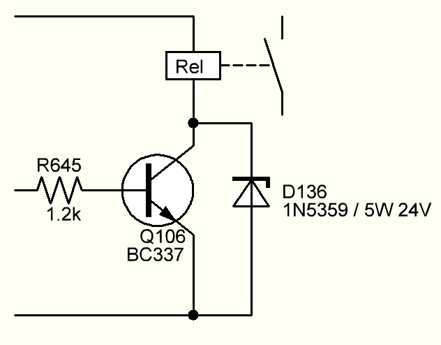

Ich kann nicht viel über die zu verwendenden Z-Diode der angehängten Schaltung finden. 1. Z-Dioden Spannung sollte unter der C-E Spannung des Transistors liegen - richtig? 2. Maximal Strom der Z-Diode muss dem Relaisspulen-Strom entsprechen bzw. drüber liegen? Ein BC337 kann 45V ab also liege ich mit der 1N5359 ordentlich drunter. Mein Relais ist 5V und hat 62.5 Ohm und somit 80mA - richtig? Die 1N5359 ist 24V/5Watt und somit verträgt sie 200mA - richtig? Um zum Kern zu kommen: Die 1N5359 kann ich nehmen?

Björn D. schrieb: > 1. Z-Dioden Spannung sollte unter der C-E Spannung des Transistors > liegen - richtig? Richtig, die Z-Diode soll ja die CE-Strecke schützen, deshalb muss die Z-Spannung geringer sein als die maximale CE-Spannung. Björn D. schrieb: > 2. Maximal Strom der Z-Diode muss dem Relaisspulen-Strom entsprechen > bzw. drüber liegen? Auch das ist richtig denn der Spulenstrom soll ja im Schaltmoment nicht durch den Transistor gehen (der würde dabei sterben) sondern durch die Z-Diode. Björn D. schrieb: > Um zum Kern zu kommen: Die 1N5359 kann ich nehmen? Kannst du.

@ Björn D. (mrglasspoole) >2. Maximal Strom der Z-Diode muss dem Relaisspulen-Strom entsprechen >bzw. drüber liegen? Ja. >Ein BC337 kann 45V ab also liege ich mit der 1N5359 ordentlich drunter. >Mein Relais ist 5V und hat 62.5 Ohm und somit 80mA - richtig? >Die 1N5359 ist 24V/5Watt und somit verträgt sie 200mA - richtig? Ja. Aber man braucht keine 5W Z-Diode für ein Relais. Jede 0,5W Diode reicht. >Um zum Kern zu kommen: Die 1N5359 kann ich nehmen? Satzbau? Ja, man kann sie nehmen, auch wenn sie meilenweit, ähhh kilometerweit überdimensioniert ist. ;-) Die Schaltung hat aber einen Nachteil. Beim Abschalten des Relais und Abmagnetisieren fließt auch Energie aus der Versorgungsspannung in die Z-Diode. Die normale Schaltung mit Z-Diode + normale Diode (oder bipolare Suppressordiode) mit Anschluß direkt parallel zum Relais vermeidet das.
Falk B. schrieb: > Die Schaltung hat aber einen Nachteil. Beim Abschalten des Relais und > Abmagnetisieren fließt auch Energie aus der Versorgungsspannung in die > Z-Diode. Wie meinst du das? Der Entmagnetisierungsstrom fließt, im Gegensatz zu den Schaltungen mit Dioden parallel zur Spule, über die Spannungsquelle. Die verbratene Energie sollte aber in beiden Fällen identisch sein (0,5*L*I^2).
Ingo Less schrieb: > dass das Relais so schneller abfällt Fällt schneller ab und bringt die induktive Abschaltspitze in den Rest der Schaltung. Eigentlich sollte man das Übel immer an der Wurzel packen. http://www.mikrocontroller.net/articles/Relais_mit_Logik_ansteuern
@ iradi (Gast) >Der Entmagnetisierungsstrom fließt, im Gegensatz zu den Schaltungen mit >Dioden parallel zur Spule, über die Spannungsquelle. Die verbratene >Energie sollte aber in beiden Fällen identisch sein (0,5*L*I^2). Das ist sie aber nicht. Frag PSpice ;-)

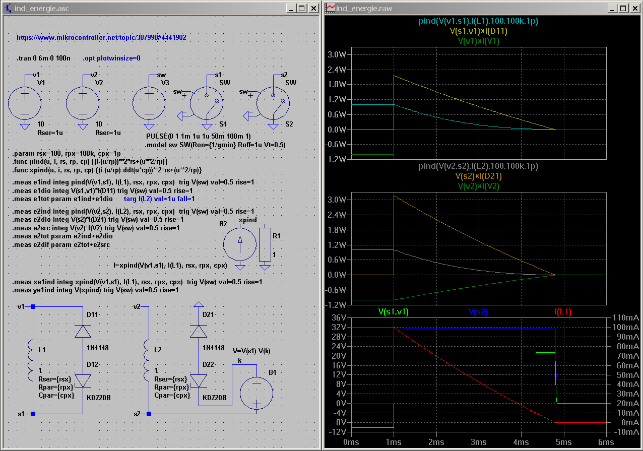

Falk B. schrieb: > @ iradi (Gast) > Das ist sie aber nicht. Frag PSpice ;-) Du bist richtig fies! >:) Die Simulation hat mich letztes Wochenende einige Stunden gekostet, war aber wichtig, um mir nicht nur das eigentlich offensichtliche Verhalten der Schaltung zu zeigen, sondern auch, um über die Verlustleistung in Energiespeichern bei nicht-periodischen bzw. -stationären Vorgängen einmal genauer nachzudenken. Das in LTspice übliche "Alt-Linksmaus" reicht dafür jedenfalls nicht. Dioden || Spule: Energie entspricht der in der Induktivität gespeicherten (e1tot)
1 | e1ind=+0.00116711 : INTEG(pind(v(v1,s1), i(l1), rsx, rpx, cpx)) FROM 0.0010005 TO 0.006 |
2 | e1dio=+0.00383292 : INTEG(v(s1,v1)*i(d11)) FROM 0.0010005 TO 0.006 |
3 | e1tot=+0.00500003 : e1ind+e1dio |
Dioden || Schalter: Es wird zusätzlich Energie aus der Spannungsqelle entnommen (e2src)
1 | e2ind=+0.00116711 : INTEG(pind(v(v2,s2), i(l2), rsx, rpx, cpx)) FROM 0.0010005 TO 0.006 |
2 | e2dio=+0.00560521 : INTEG(v(s2)*i(d21)) FROM 0.0010005 TO 0.006 |
3 | e2src=-0.00177229 : INTEG(v(v2)*i(v2)) FROM 0.0010005 TO 0.006 |
4 | e2tot=+0.00677231 : e2ind+e2dio |
5 | e2dif=+0.00500003 : e2tot+e2src |
Wenn jemand die Simulation nachvollziehen möchte: In plot.defs (Plot Settings-Edit Plot Defs File) folgende Funktion zur Leistungsberechnung eintragen. Die funktioniert auch für Kondensatoren, solange man in deren Modell RLShunt nicht verwendet/berücksichtigt.

B1 dient nur dazu, dem Spulenstrom in beiden Fällen einen identischen Verlauf zu verpassen, hat aber ansonsten keine Auswirkungen. Das direkte Integrieren (.meas) einer Funktion mit einer Ableitung (ddt(x)) führt zu einer Fehlermeldung -> Umweg über B2. Allerdings mit leichten Abweichungen. Könnte daran liegen, dass damit die Berechnung einen Step hinterherhinkt (Einflus von cpx ist zu gering).
1 | Measurement "xe1ind" FAIL'ed |
2 | ye1ind=0.00117487 : INTEG(v(xpind)) FROM 0.0010005 TO 0.006 |
3 | gegenüber |
4 | e1ind= 0.00116711 : INTEG(pind(v(v1,s1), i(l1), rsx, rpx, cpx)) FROM 0.0010005 TO 0.006 |
Generell ist die Simulation etwas empfindlich (time step too small) also eventuell Innenwiderstände der Spannungsquellen und Schalter bzw. Schaltzeiten anpassen. Auch habe ich den Alternate-Solver verwendet.
