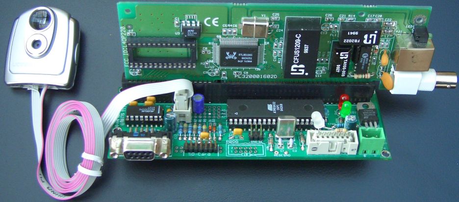

Angehängte Dateien:Hallo Simon, klasse Arbeit! Anbei ein Photo von meiner Webserver-Hardware mit Handycam. Die Leerplatine gibt es bei: http://www.mikrocontroller.com Infos und Bilder zur Modifikation meines Webservers und der Kamera: http://mikrocontroller.cco-ev.de/de/webcam.php HEX-Files fertig compiliert für meine Webserver-Platine: http://mikrocontroller.cco-ev.de/de/download.php#AVR_WEB Gruss, Holger

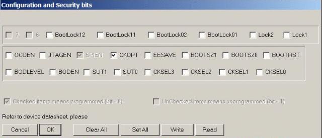

460k hab ich keine möglichkeit, leider. Fuses sind richtig gesetzt(anhang). ich mach morgen mal n MAX232 dran dann kann ich mehr sagen!!!

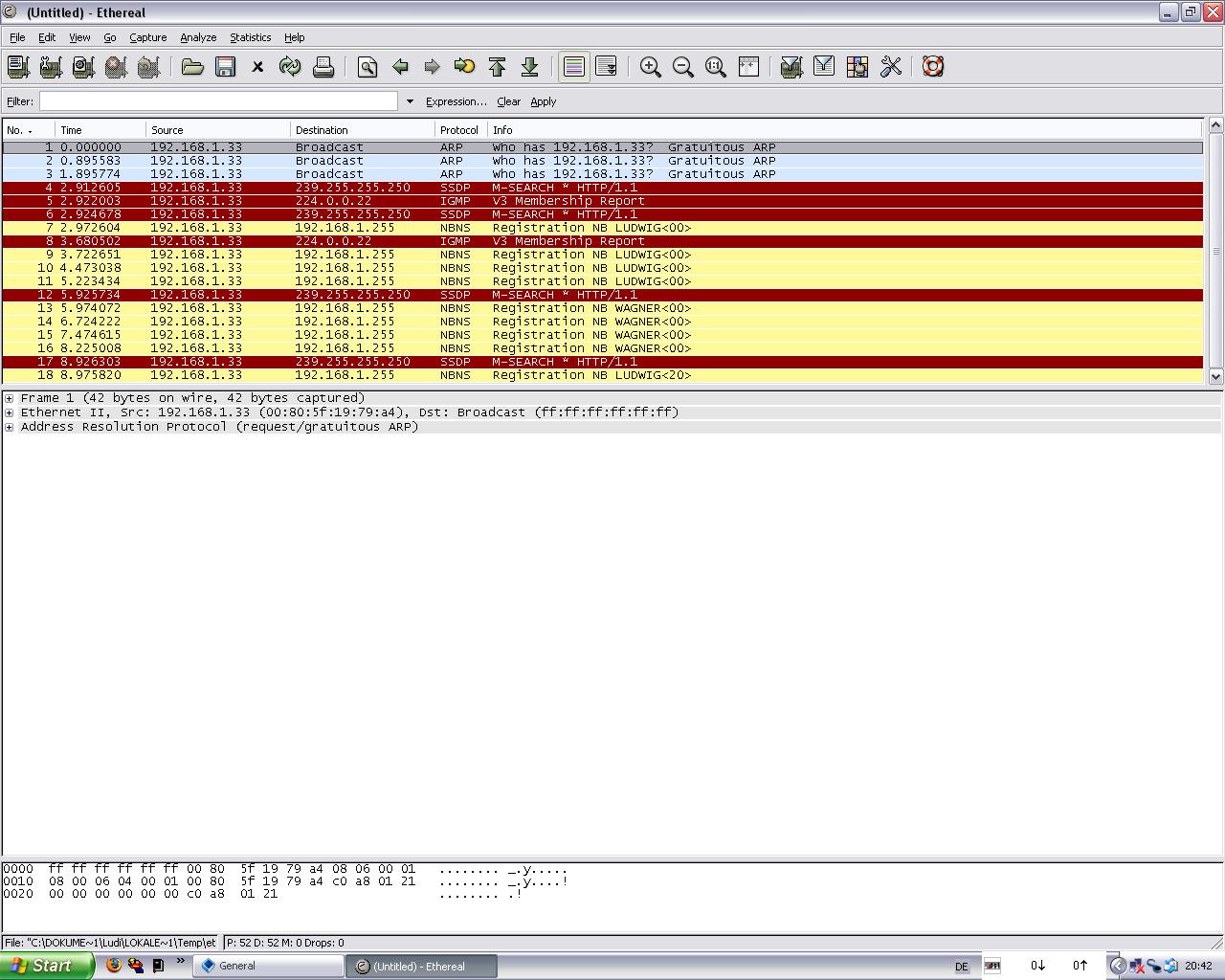

Angehängte Dateien:so das bild im anhang. Was soll ich beim Einstelltool von RTL bei Multiplexing und MediaType eistellen??? Der rest ist 100% richtig Ich habe Mediatype: Auto Multiplexing: Disabled
Datum:
das symbol für netzwerkverbindung getrennt ist nur weil ich da das Kabel schon wieder abgezogen hatte. Sonst is das nicht da. Man sieht auch das das Programm was macht wenn ich das kabel dranstecke(da zählen so pakete hoch)
Datum:
Hi! Was für eine url hast du aufgerufen ? Kann es sein dass du versuchst deine eigene ip aufzurufen ? Laut log versuchst du 192.168.1.33 <--- aufzurufen. Sagtest du nicht dein Server hat die .39 ?! Also nochmal bitte die 39er ip im Browser aufrufen und loggen ;)
Datum:
ich hab 10000000000000%ing die .39 aufgerufen
Datum:
ups, sorry, nicht genau hingeguckt, war kein arp request...
Da stimmt aber irgendwas nicht...
Hast du keinen switch den du mal testweise dazwischen packen kannst ?
Also nur normale kabel und kein crossover ?
Du müsstest sowas sehen bei Info:
>Who has 192.168.1.36? Tell 192.168.1.33
und dann halt die antwort und dann tcp/ip pakete.

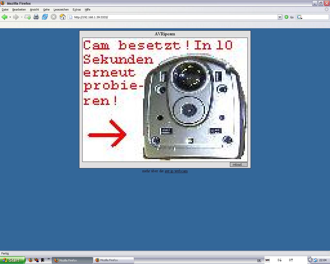

Angehängte Dateien:und wie findet ihrs???
Datum:
gg Der Pfeil ist nicht symmetrisch 8)
Datum:

Hallo Habe jetzt auch die Webcam mit Urichs Server gebaut (mit Mega32), funktioniert hervorragend. Leider funzt da mit dem ansprechen vom Internet aus mit einem dybDNS Dienst nicht. Ich bekomme immer Timeouts. Ich habe jetzt schon port forewarding auf dem Router eingerichtet, einen dynDns Dienst beantragt, in der Firewall den Port 3333 freigeschaltet, alles leider ohne Erfolg. Ich habe es folgendermaßen eingerichtet. Dyndns auf die IP des Router in Port 3333. Port Forwarding im Router von 3333 auf IP der Kamera. Leider funzt es nicht. Irgendwelche Ideen? LG Michael
Datum:
Hallo Michael... Hatte so ein ähnliches Problem (oder das gleiche ?). Bei mir lags daran, dass ich einen MAC-Adressenfilter im Router aktiviert hatte. Dabei hab ich dann natürlcih vergessen, die MAC-Adresse des Webservers einzurichten. Danach ging es sofort. Dirk
Datum:
Hallo Dirk Den Mac-Adressfilter habe ich auch vermutet, aber die Mac ist upgedated. Ich kann anscheinend einfach meinen Router nicht über die öffentliche IP ansprechen. Dann bleibt die Frage wie testet man dann ob das forewarding funktioniert? Ich habe jetzt schon so viel gegoogelt das mir schwindlich ist. Das Problem ist, das es so viel Info zu dem Thema gibt, das man den wald vor lauter Bäumen nicht findet. LG Michael

Angehängte Dateien:@Ludwig: Also irgendwie stimmt da was nicht.. Ich war jetzt neugierig wie das denn alles aussieht (will mir den Webserver auch basteln) ..und da hab ich mal deinen connected. kurz gesagt: Ich bekomme nur bei jedem ~3. Reload ein 'heiles' Bild. -Habe mal screenshots gemacht. (Anbei #1)) _ mfg, Kevin.

Angehängte Dateien:#4 fertig. sry an alle, die jetzt wegen des vierfachposts genervt sind, aber ich habe nicht herausgefungen, wie man mehr als 1 file anhängen kann. _________ nochmal mfg, Kevin

Das währe super!!! Also IP 192.168.1.39 und gateway 192.168.1.1 frequenz 7,3728Mhz und die belegungen so wie auf der page von Ssssss!!!! wenn jemand weis warum das compilieren nicht geht währe das super, denn ich will nicht für jede neue version oder änderung an der IP... jemanden fragen ders mir compiliert!!! Achja wo stellt man die Port's ein weil ih hätte ganz gerne Port 3333 und ned port 80???

hab jetzt mal die uIP version von Gerhard Schmidt aufgespielt. Wenn ich den Strom einschalte blinken die LED's an PB1 und PB2 kurz auf und gehen wieder aus. Nach kurzer Zeit fangen diese beiden LED's sehr schwach an zu leuchten, mehr auch nicht (netzerkkarte wird nicht initialisiert) Entweder hat Gerhard Schmidt die belegung falsch eingegeben (soll kein vorwurf sein) oder es stimmt was anderes ned... Die richtige Belegung ist hier zu sehen: http://avr.auctionant.de/img/avr-ip-webcam_s01_sch.png Ich würde ja selbst n bissl rumspielen wenn mein compiler funktionieren würde :-(
Datum:
kenn jetzt wieder kompilieren und meine version läuft. Meine hex-file ist komischerweise auch 10kb kleiner als die von Gerhard Schmidt!? naja auf jeden fall scheint das anfordern des bildes per HTTP mit der uIP-Version nicht zu funktionieren. Mal schaun wie ich dann alle 30 sekunden ein bild hole, wenn ich das bis morgen hinbekomm lass ich die cam morgen mal n paar stunden laufen und mach n film draus :-) Schaut bestimmt gut aus mit den Wolken und so.
Datum:
weis einer welche protokolle die uIP-Version unterstützt??? HTTP und FTP gehen bei mir nicht!!!

Hallo! Kann mir mal jemand auf die Sprünge helfen mit den uip Sourcen? Ich benutze selfmade Hardware nach dem Schaltplan von Ssssss. Was ich bereits gemacht habe: delay.h F_CPU auf 11059200 geändert mca25.h RESET_PORT _DIR und _PIN auf PB0 angepasst rtl8019.h GENERAL_IO über PortA als Datenport und PortC als Adress/ControlPort geändert uipopt.h IP und Gateway eingestellt Alles compiliert einwandfrei, aber ich bekommen noch nichteinmal einen Ping. :-( Habe ich noch etwas übersehen? Grüße, Daniel
Datum:
Angehängte Dateien:probier mal das aus, hab ich für die hardware von Ssssss neu compiliert (man muss einiges neu einstellen)
Datum:
Hallo! Danke, aber das löst mein Problem ja nicht wirklich. Welche IP Adresse ist denn in deinem File eingetragen? Ich habe mittlerweile herausgefunden, dass die Netzwerkkarte permanent resettet wird. Resetfrequenz beträgt geschätzte 10Hz. Wenn ich das delay in der HARD_RESET_RTL8019() Definition ändere und den Resetpin auf eine Debug-LED umbiege, habe ich ein einstellbares Bilnklicht :o) Dabei wollte ich doch wieder einen Webserver ;-) Grüße, Daniel
Datum:
Angehängte Dateien:ich denke, das die Karte resettet wird, weil sie ja zyklisch abgefragt wird und nicht auf interrupts reagiert wird (das ganze nennt sich polling) im anhang mal die sourcen, IP habe ich auf 192.168.1.39, wie man den Port einstellt weis ich aber leider immer noch nicht
Datum:
So, ich habs jetzt :-) Der compiler warf immer eine Fehlermeldung zur Deklaration der SIG_OVERFLOW0 Routine aus. Das habe ich übersehen, da das Fensterchen so klein war und er schliesslich durchcompilierte. Lösung: In der compiler.h im Abschnitt GCC noch #include <avr/signal.h> eingefügt und schon gehts. Wie man den Port ändert, werd ich auch noch rausfinden.

Angehängte Dateien:Hi Simon, ach das ist Deine Seite, super Arbeit. Ich habe noch ein Foto von meinem Stecker angefügt, der hat nämlich tatsächlich nur 10 Pins. Wenn Du das noch auf Deiner Webseite ergänzt, hilft es vielleicht jemandem. Danke nochmal.
