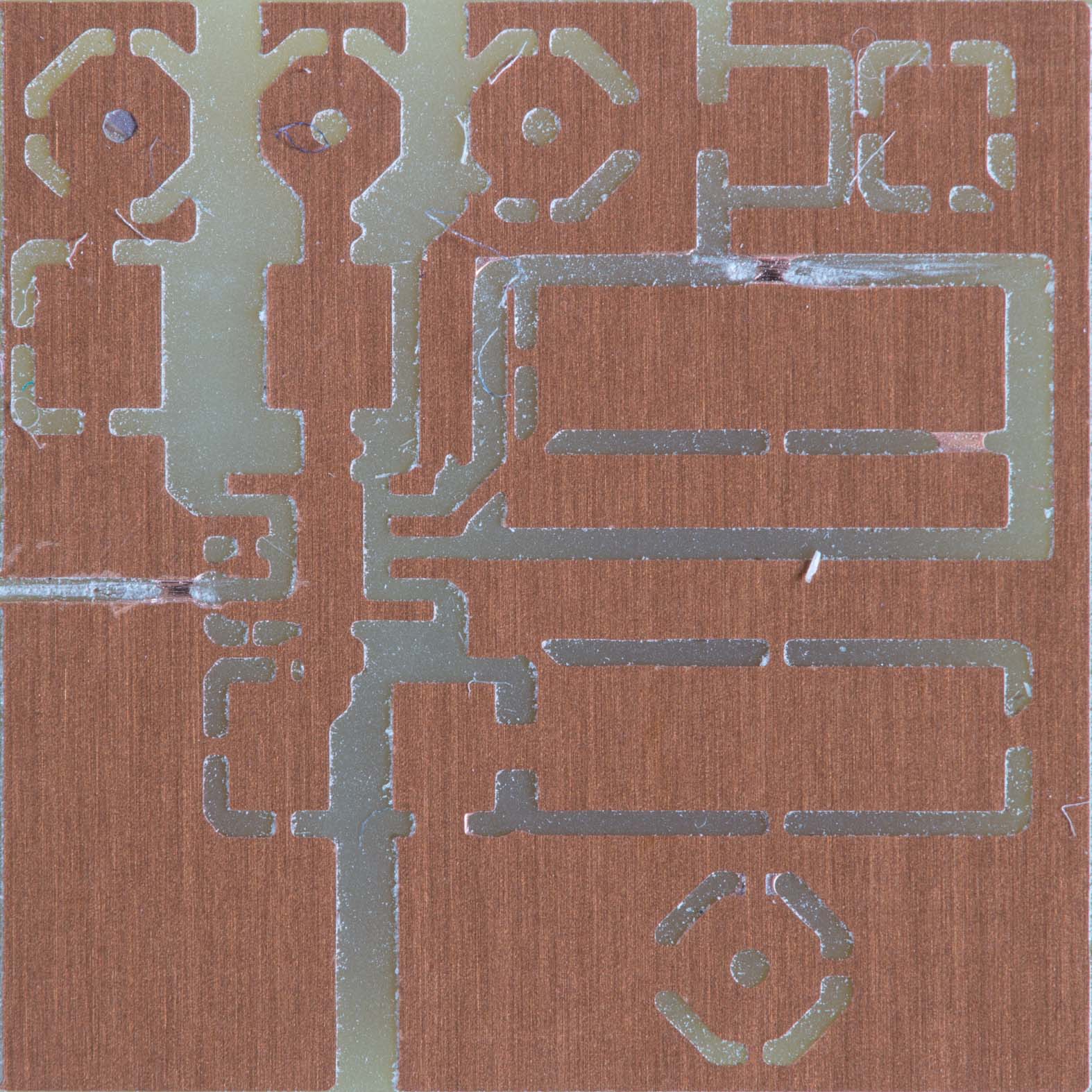

Hallo zusammen ! Gibt es Lötstopplack zum Aufpinseln? In meinem Fall ist es einfacher, den Lack unter einer Lupe aufzupinseln, als Photolack zu verwenden und die Platine nochmals zu belichten. Am liebsten wäre mir ein Einkomponentenlack. Danke für alle Tipps ! Jürgen

Harald W. schrieb: > Ist es nicht einfacher, unter einer Lupe sorgfältig zu löten? Ich möchte im Reflow-Ofen löten. Und zwar QFN-8 mit einem Pitch von 0,5 mm. Ich vermute, dass die Ausrichtung des Bauteils am besten funktioniert, wenn die Lötpaste die PAD-Fläche nicht verlassen kann. Alternative wäre, den Lötstopplack nur an den PAD-Flächen mit einem Uhrmacherschraubenzieher abzukratzen.

Falk B. schrieb: > Also brauchst du > hier keinen zusätzlichen Lötstoplack Es handelt sich um selbst geätzte Platinen, da befindet sich nur Photolack auf den Leiterbahnen und Pads. Diesen Photolack entfernt man normalerweise mit einem Lösungsmittel. Und dann würde die Lötpaste über das Pad hinaus auf die Leiterbahnen laufen und es ist nicht davon auszugehen, dass sich die Bauteile dann noch vernünftig durch die Oberflächenspannung zentrieren. Das setzt nämlich voraus, dass die mit Lötpaste benetzte Fläche auf der Platine die gleiche Form hat wie das Pad auf dem Bauteil.
@Jürgen S. (juergenc) >> Also brauchst du >> hier keinen zusätzlichen Lötstoplack >Es handelt sich um selbst geätzte Platinen, da >befindet sich nur Photolack auf den Leiterbahnen >und Pads. Nach dem Ätzen. > Diesen Photolack entfernt man normalerweise >mit einem Lösungsmittel. Eben. > Und dann würde die Lötpaste >über das Pad hinaus auf die Leiterbahnen laufen AHA! Dann musst du doch nur einen dünnen Strich mit einem nahezu beliebigem Lack um dein QFN-Gehäuse machen. Zwischen den Pads brauchst du das nicht. Wobei man bei einem QFN-8 auch einfach mal pragmatisch die abgehenden Leiterbahnen ein wenig verzinnen kann. Dann läuft dort auch keine Paste mehr hin, weil nämlich schon ausreichend Zinn da ist. >und >es ist nicht davon auszugehen, dass sich die Bauteile >dann noch vernünftig durch die Oberflächenspannung >zentrieren. Kann sein.

Falk B. schrieb: > Dann musst du doch nur einen dünnen Strich mit einem nahezu > beliebigem Lack um dein QFN-Gehäuse machen. Der sollte aber schon 250 °C aushalten und das ist nicht selbstverständlich. > Zwischen den Pads brauchst du das nicht. Habe ich das behauptet ?

Falk B. schrieb: > Eben weil du nicht gleich explizit > gesagt hast, was du eigentlich GENAU machen willst. Tut mir leid, hier ein Foto von der Platine. Außer dem QFN-8 kommen noch 2 Kondensatoren, eine Spule und ein Widerstand auf die Platine.

Jörg W. schrieb: > Anyway, für eine selbstgebaute Platine würde ich mir da auch keinen > Stress mit derartigen Experimenten machen. Ich denke, den Stress bekomme ich, wenn ich den Photolack komplett entferne. Dann schwimmen die Bauteile in der Lötpaste irgendwo hin. Unter den gegebenen Umständen werde ich wohl den Photolack auf den Pads mit einem Uhrmacherschraubenzieher wegkratzen.
Jürgen S. schrieb: > Ich denke, den Stress bekomme ich, wenn ich den > Photolack komplett entferne. Dann schwimmen die > Bauteile in der Lötpaste irgendwo hin. Sie schwimmen sich normalerweise komplett in der Mitte ein, sofern du genügend Flussmittel hast. Ich habe sowas auch schon auf Eigenbauplatinen verlötet, ich wäre nie auf die Idee gekommen, dafür noch Lötstopp draufmachen zu müssen.
