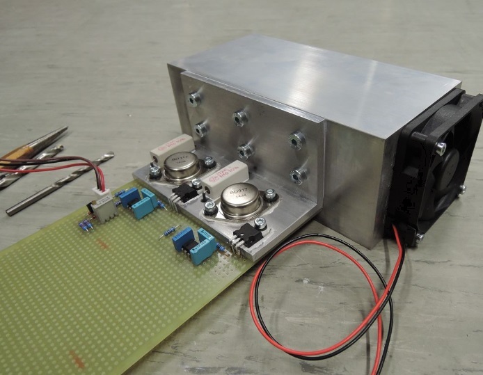

Hallo zusammen, ich habe mir eine kleine el. Last (auf Lochrasterplatine) gebastelt. Den grün umrandeten Teil habe ich doppelt aufgebaut. Funktioniert alles soweit so gut. Ich geben zum Testen 35 Volt und 5 Ampere auf die Schaltung, Strom lässt sich stabil Einstellen. Jedoch raucht immer der gleiche TIP121 nach ca. 20-30Minuten ab. Ich habe den TIP121 schon 3x gewechselt. Immer das selbe Verhalten. Vergleichsmessungen zwischen den beiden Schaltungsteilen habe ich auch durchgeführt, konnte jedoch nicht einen großen Unterschied feststellen. An den 0,1Ohm Widerständen ist die Spannung bis auch 3-4% gleich. Die TIP121 haben 65-70°C direkt an den Metallteil des TO220 Gehäuses. Sitzen zusammen mit den BD317 auf einen ausreichend großen Kühlkörper. Ideen zur Fehlersuche?

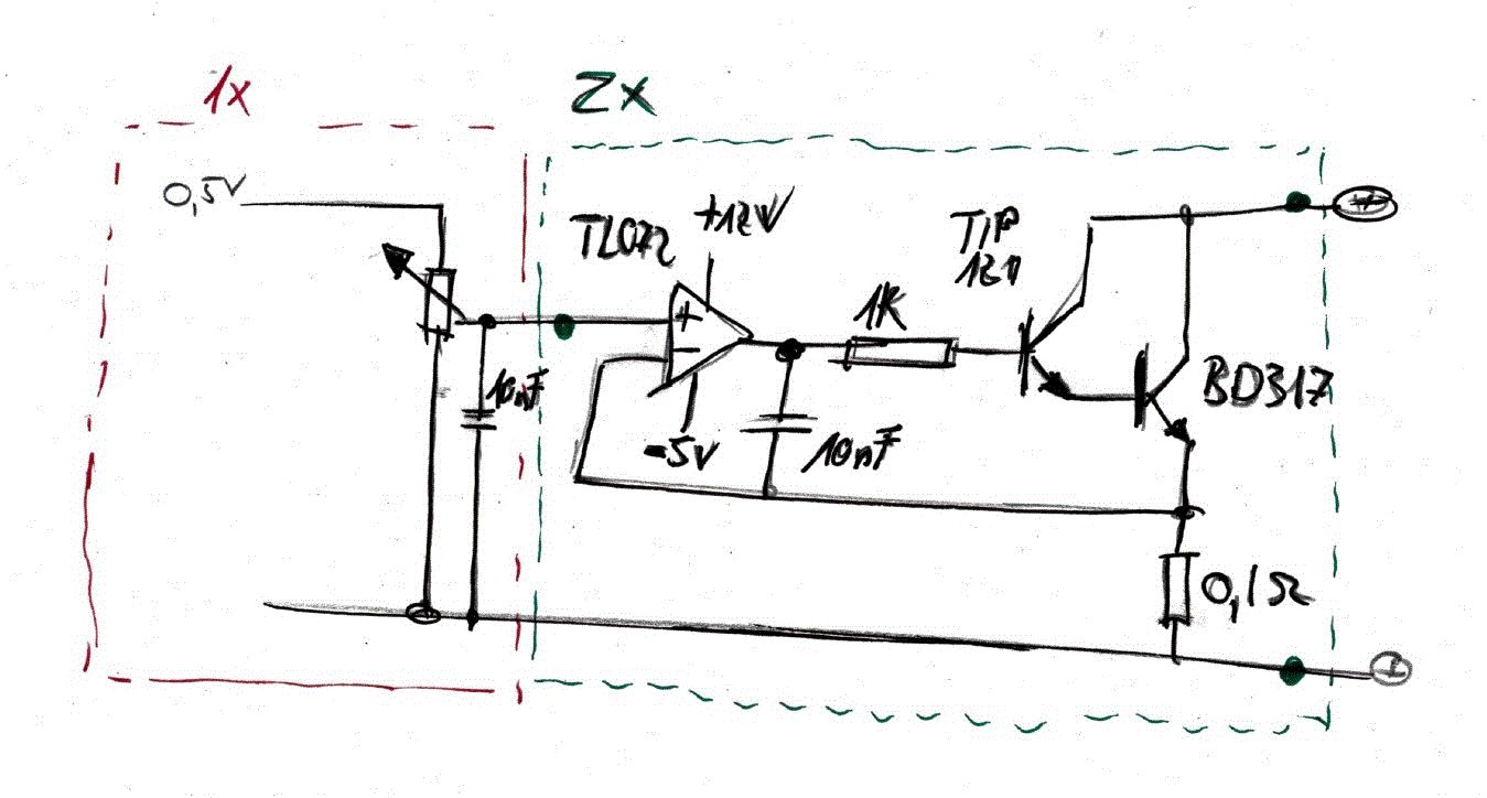

Mika schrieb: > Ideen zur Fehlersuche? Versuche erst mal, einen Schaltplan richtig abzuzeichnen. Denn bei dir fehlt ein Bauteil.

Erkenne dann, daß der TL072 ein ziemlich blödes Teil ist, denn wenn beim Einschalten der Stromversorgung die +12V schon da sind aber die -5V noch nicht, dann reisst der OpAmp den Ausgang auf +12V, steuert also voll durch. Mika schrieb: > Die TIP121 haben 65-70°C direkt an den Metallteil des TO220 Gehäuses. Schon mal auf die SAO Kurve des Transistors geachtet ? Bei 35V darf er 1A leiten. Zum BD315 bekomme ich kein Datenblatt, da wird wohl drinstecken, was in Indien vom Arbeitstisch fällt.
Andrew T. schrieb: > Perfekt, dann macht der Transistor ja genau das was er laut Hersteller > soll: Er verstirbt den Hitzetod. > > Schön das du das Datenblatt verlinkst, und 35V x 5 A macht deutlich > mehr, als im SOA Bereich für diesen Transistor zulässig ist. > > Wie gedenkst du dies zu verhindern? Ich denke der TO hat den TIP als Treiber für den BD 317 und fälschlicherweise im Schaltplan als Einzeltransistor gezeichnet. Allerdings fehlt mir in seinem Schaltplan der Widerstand in der Rückkopplung und der Kondensator ist ziemlich groß. Siehe: https://www.mikrocontroller.net/articles/Konstantstromquelle#Konstantstromquelle_mit_Operationsverst.C3.A4rker_und_Transistor Vieleicht schwingt der eine Regler auch.

Wenn die beiden regler parallel liegen kan es sein dass sie sich gegenseitig aufschaukeln. Hilfe kann bringen wenn man den C des einen Reglers etwa Faktor 3 gegenübder dem anderen vergrößert, beide Regler also unterschiedlich schnell macht. Hast du mit dem Oszi gemessen, dass da nichts schwingt?

Der Andere schrieb: > Wenn die beiden regler parallel liegen kan es sein dass sie sich > gegenseitig aufschaukeln. > Hilfe kann bringen wenn man den C des einen Reglers etwa Faktor 3 > gegenübder dem anderen vergrößert, beide Regler also unterschiedlich > schnell macht. > > Hast du mit dem Oszi gemessen, dass da nichts schwingt? Nein hatte ich noch nicht. Da der Rest der Schaltung (mit reduzierten Gesamtstrom) Problemlos weiter funktioniert. Weiter oben kam schon die Rückmeldung das der Kondensator ggf. zu groß wäre. Dann würde ich einen der Kondensator auf 3,3 bzw. 2,7nF verkleinern.
Mika schrieb: > Mit 10nF zu groß? Sollte ich den Kondensator kleiner Wählen? Man kann für solche Kondensatoren keine Werte angeben. Man muss deren Wert optimieren, in dem man die Reaktion der elektronischen Last mit einem Oszilloskop beobachtet, und auf minimale Überschwinger bei gleichzeitig noch schnelle Regelung achtet unter unterschiedlichen Lasten (bis hin zur Spule als Last). Deine Darlingtons sprechen allerdings für ein langsame Schaltung.

Der Andere schrieb: > Wenn die beiden regler parallel liegen kan es sein dass sie sich > gegenseitig aufschaukeln. > Hilfe kann bringen wenn man den C des einen Reglers etwa Faktor 3 > gegenübder dem anderen vergrößert, beide Regler also unterschiedlich > schnell macht. Wie macht man so was bei mehreren Zweigen? Nehmen wir mal 5 parallel geschalteten?
Allgemein in der Regelungstechnik: Die Regelungsverstärkung reduzieren was dann die Phasenreserve erhöht. Dadurch wird deine Regelung langsamer.
Sascha schrieb: > Allgemein in der Regelungstechnik: Die Regelungsverstärkung reduzieren > was dann die Phasenreserve erhöht. > Dadurch wird deine Regelung langsamer. Also z.B. weg vom TIP121 in meinem Fall.

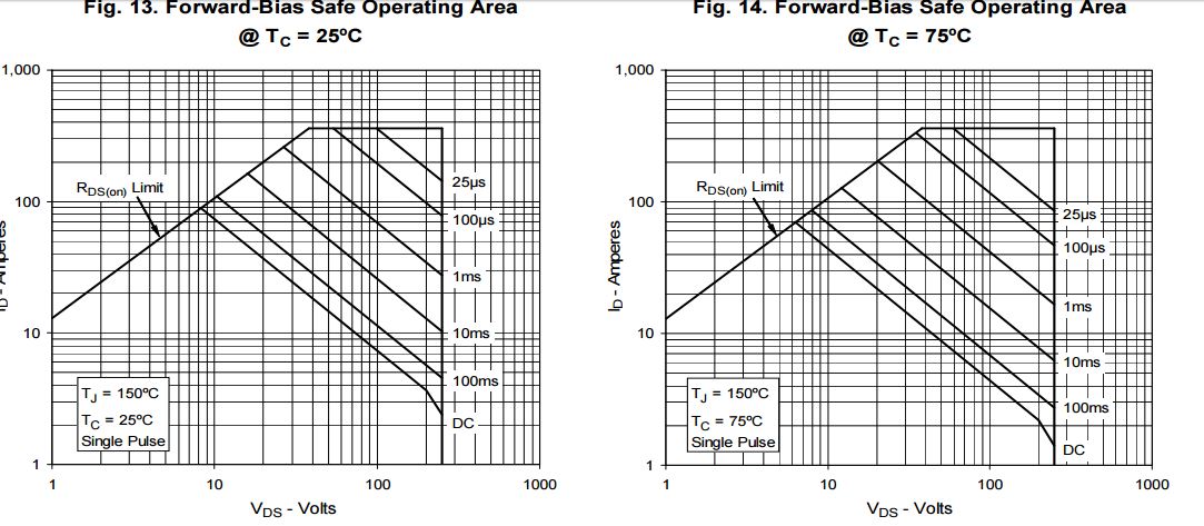

Thomas J. schrieb: > Ahja - dann sind die Typen von > > http://www.arachnidlabs.com/blog/2013/02/05/introducing-re-load/ > > wohl schon seit geraumer Zeit auf dem Holzweg, wenn die el. Lasten mit > dem BTS141 oder dessen kleinem Bruder verkaufen. Ja. Das Chipdesign ist weder für Analogbetrieb ausgelegt noch schützen die internen Schutzmaßnahmen bei selbigem verlässlich.
Michael B. schrieb: > Der BTS141 hat im Datenblatt kein SOA Diagramm, und damit ist er > ungeeignet für Linearbetrieb, denn man weiss nicht, wie weit man ihn > belasten darf. Sehe ich auch so. Mich wundert es kein bisschen dass der schnell den Hitzetod stirbt. Am besten einen Transsitor nehmen der für so etwas ausgelegt ist. Ich habe mal so einen hier verwendet : IXTN90N25L2 von Ixys, SOA im Anhang

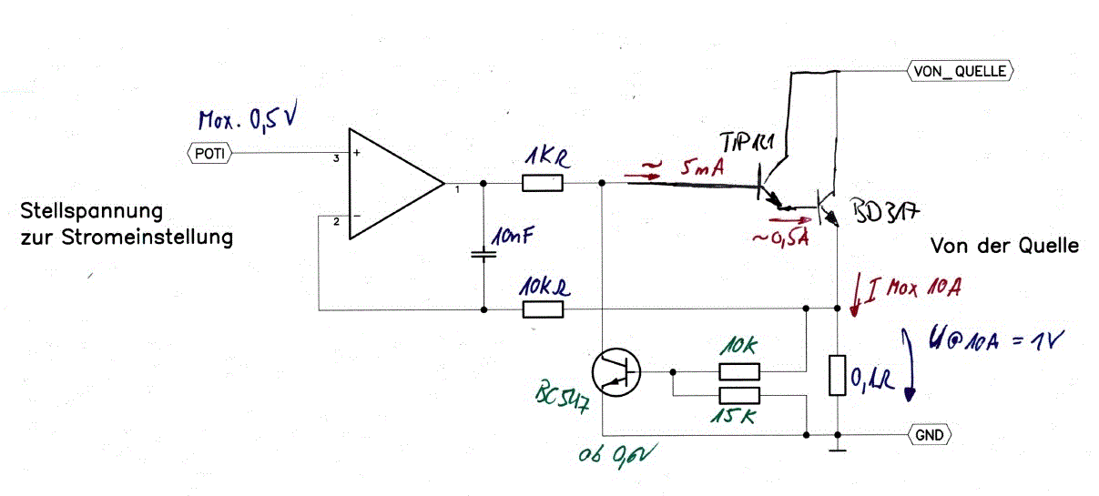

Mika schrieb: > Der TIP121 hat > im zweiten Zweig die Arbeit übernommen. Exakt das versuchte ich Dir in meinem Post oben nahezubringen: Der TIP121 wird überlastet , und das ist klar aus der SOA und dem Fehlerverhalten erkennbar gewesen. Schön, das es nun verstanden wurde und du das Problem gelöst hast..
Andrew T. schrieb: > Exakt das versuchte ich Dir in meinem Post oben nahezubringen: Der > TIP121 wird überlastet , und das ist klar aus der SOA und dem > Fehlerverhalten erkennbar gewesen. In welchem Post?

MiWi schrieb: > Daher der zusätzliche Transistor über dem Shunt, der die Basis oder das > Gate für solche Fälle solange klemmt bis der OPV wieder die Regelung > übernommen hat. Kannst du mal als Schaltplan zeichnen wie genau du das meinst. Mika schrieb: > Hab seit 30 Minuten > 4 Ampere mit 35 Volt, läuft prima, die TIP121 > Temperatur ist nur noch 50°C (vorher 70+) Prima. Was mir noch einfällt. Der Aluwinkel ist zwar schon recht massiv. aber je nachdem wie viel Wärme weg soll könnte er noch zu schwach sein. Bevor du also mit 100W und mehr belastest messe mal wie groß die Temperaturdifferenz über den Winkel ist.
Der Andere schrieb: > MiWi schrieb: >> Daher der zusätzliche Transistor über dem Shunt, der die Basis oder das >> Gate für solche Fälle solange klemmt bis der OPV wieder die Regelung >> übernommen hat. > > Kannst du mal als Schaltplan zeichnen wie genau du das meinst. Rechnen mußt du selber. Grüße MiWi
Der Andere schrieb: > Danke MiWi Danke - werde versuchen das in das Projekt mit einfließen zu lassen.
Der Andere schrieb: > Was mir noch einfällt. Der Aluwinkel ist zwar schon recht massiv. aber > je nachdem wie viel Wärme weg soll könnte er noch zu schwach sein. > Bevor du also mit 100W und mehr belastest messe mal wie groß die > Temperaturdifferenz über den Winkel ist. Werde ich im Auge behalten und Temperatur messen.
MM schrieb: > Thomas J. schrieb: >> Ahja - dann sind die Typen von >> >> http://www.arachnidlabs.com/blog/2013/02/05/introducing-re-load/ >> >> wohl schon seit geraumer Zeit auf dem Holzweg, wenn die el. Lasten mit >> dem BTS141 oder dessen kleinem Bruder verkaufen. > > Ja. > > Das Chipdesign ist weder für Analogbetrieb ausgelegt noch schützen die > internen Schutzmaßnahmen bei selbigem verlässlich. Da magst Du richtig liegen, das Ding wird ja als "Switch" beworben. Ich wäre von daher beim Linearbetrieb sehr vorsichtig. Allerdings steht auf S.1 des Datenblatts "All kinds of ... loads in switching or linear applications". Da weiss wohl nur der Hersteller mehr.
Bernhard D. schrieb: > Allerdings steht auf S.1 des Datenblatts "All kinds of ... loads in > switching or linear applications". Da weiss wohl nur der Hersteller > mehr. Die 3 dort angesprochenen Arten der Last steuern oder selber gesteuerte Last sein würde ich nicht gleichsetzen. Nur durch eine Last kann die Spannung über dem FET variieren, damit alle Mitglieder seiner internen Parallelwelt vom Strom was abbekommen. Ansonsten sehe ich die Gefahr einer partiellen Überlastung, ohne das äußere Maximalwerte überschritten werden müssten.
David P. schrieb: > Michael B. schrieb: >> Der BTS141 hat im Datenblatt kein SOA Diagramm, und damit ist er >> ungeeignet für Linearbetrieb, denn man weiss nicht, wie weit man ihn >> belasten darf. > > Sehe ich auch so. Mich wundert es kein bisschen dass der schnell den > Hitzetod stirbt. Am besten einen Transsitor nehmen der für so etwas > ausgelegt ist. > > Ich habe mal so einen hier verwendet : IXTN90N25L2 von Ixys, SOA im > Anhang Lustiges Teil - aber für eine "Hobbystromsenke" ist es mit 35€ etwas oversized.

MiWi schrieb: > ändere den 10k/15k an der Basis vom BC547 auf 1k/1k5. Der bc547 muß > schnell sein und wenn Du die Widerstände zu hochohmig machst kann er ev. > nicht den gesamten Basisstrom übernehmen. Ok. Werde ich heute Abend dann so aufbauen. MiWi schrieb: > Ich mach das mit FETs, da hab ich ein paar Freiheiten für solche > Spielereien, die Schwingneigung war noch nie ein Problem aber ich muß > auch nicht in ns den Lastwiderstand ändern, mir reicht 1ms als > Sprungzeit aus. soweit bin ich noch nicht ;) MiWi schrieb: > den Rest kann ich nicht nachvollziehen (max. 10A über einem 0,1 Ohm > Shunt aber 0-0,5V am Poti geht sich irgendwie mit meiner Rechenkunst > nicht aus) Ich musste ja einen Wert annehmen wenn die Strombegrenzung einsetzen soll. Also hab ich 10Ampere genommen. Unabhängig davon - Dauerstrom hatte ich pro Zweig 5 Ampere vorgesehen gehabt. Deswegen max. 0,5volt vom Poti und 0,1Ohm Shunt @ 5 Ampere = 0,5 Volt. Danke + Gruß
@ MiWi (Gast) >ändere den 10k/15k an der Basis vom BC547 auf 1k/1k5. Der bc547 muß >schnell sein und wenn Du die Widerstände zu hochohmig machst kann er ev. >nicht den gesamten Basisstrom übernehmen. Ich würde das so oder so nicht so machen. Ich würde besser die Kollektorspannung per Spannungsteiler überwachen und wenn diese unter 2V sinkt, wird der Treiber abgeschaltet. Dann ist er nämlich inaktiv, wenn die Last abgeklemmt ist bzw. erst angeklemmt wird. Dann muss man auch nicht schnell abschalten und es gibt auch keinen Stromstoß beim Kontaktieren.
Falk B. schrieb: > @ MiWi (Gast) > >>ändere den 10k/15k an der Basis vom BC547 auf 1k/1k5. Der bc547 muß >>schnell sein und wenn Du die Widerstände zu hochohmig machst kann er ev. >>nicht den gesamten Basisstrom übernehmen. > > Ich würde das so oder so nicht so machen. Ich würde besser die > Kollektorspannung per Spannungsteiler überwachen und wenn diese unter 2V > sinkt, wird der Treiber abgeschaltet. Dann ist er nämlich inaktiv, wenn > die Last abgeklemmt ist bzw. erst angeklemmt wird. Dann muss man auch > nicht schnell abschalten und es gibt auch keinen Stromstoß beim > Kontaktieren. Deine Lösung gehört in die globale Regelschleife des gesamten Systems mit Regelzeiten von etlichen ms. Aber nicht an den Einzeltransistor. Meine arbeitet lokal am Transitor binnen ein paar us und retet dem sein Leben. "besser" ist daher gar nix weil sie in unterschiedlichen Schaltungsbereichen arbeiten und im Konzept "elektronische Last" zusammengehören. Grüße MiWi

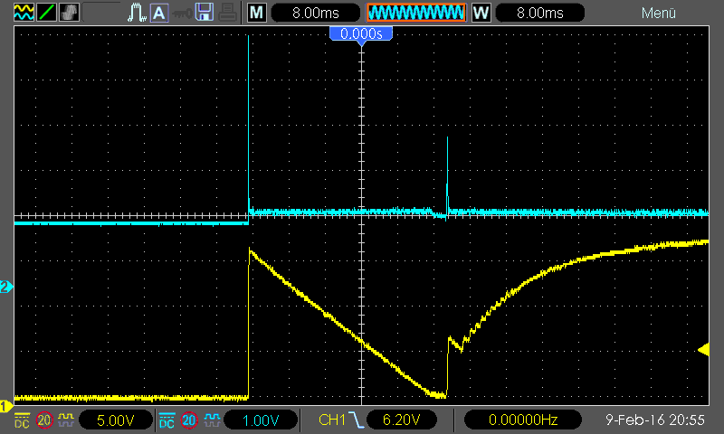

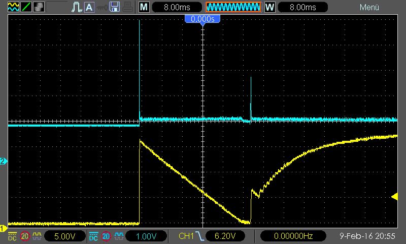

Anbei noch ein Screenshot vom Oszi. Türkis am OP Ausgang. Gelb am Kollektro vom BD317 Strom war 3 A. (Ohne Strombegrenzung von MaWi)

Mika schrieb: > Anbei noch ein Screenshot vom Oszi. > > Türkis am OP Ausgang. > Gelb am Kollektro vom BD317 > > Strom war 3 A. > > (Ohne Strombegrenzung von MaWi) Gelb am Kollektor vom BD? Der hängt nach deinem Schaltbild doch an Vcc. Also bricht deine Versorgungsspannung ein.

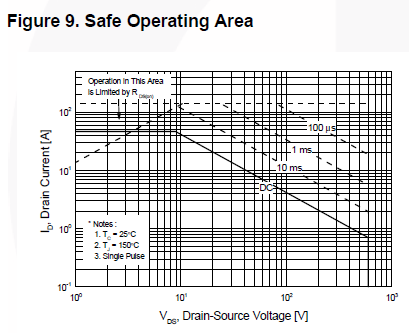

Lachender Eskimo schrieb: > gefunden Es gibt Sammlungen, bei denen rein statistisch das "Auffinden" nicht mehr im wahrscheinlichen Bereich liegt... Lurchi schrieb: > Bei MOSFETs hat man dabei noch > den kleinen Nachteil, dass die meisten Typen nicht für den Linearbetrieb > spezifiziert sind und es gibt auch Datenblätter die mit der SOA kurve > wohl etwas zu optimistisch waren: wenn da der zusätzliche Knick auf > Grund des Sprito Effekts fehlt sollte man misstrauisch sein. Meinst Du so etwas? (Anhang)
Mika schrieb: > > Ab 40V wird er recht empfindlich, lt. Datenblatt sollten da noch 2 A pro > Transistor möglich sein, jedoch machen die nach 5 Minuten schon schlapp. > Obwohl der Kühlkörper noch kühl ist. > Nun, Fig. 2 aus http://pdf1.alldatasheet.com/datasheet-pdf/view/93470/MOTOROLA/BD317.html schreibt 4A @ (40V && 25 Grad Tcase). Da Du aber vermutlich eine deutlich höhere Temperatur hast, muußt Du die Kurve deutlich korrigieren (zu niedrigeren Werten). Immer vorausgestzt, Deien BD317 verhält sich wie ein Motorola spez. BJT, und ist kein fernost fake BJT. So, wie Du es beschreibst, fielen bei mir "billig" 2N3055 aus. Aufsäen und Obduktion ergab dann winzig kleine Sliziumflächen -- fake halt. Kannst ja mal wenn Du es ganu wissne willst ein paar Deiner "Delinquenten" analysieren, Metallsäge hilft .-)
Andrew T. schrieb: > Da Du aber vermutlich eine deutlich höhere Temperatur hast, muußt Du die > Kurve deutlich korrigieren (zu niedrigeren Werten). > Immer vorausgestzt, Deien BD317 verhält sich wie ein Motorola spez. BJT, > und ist kein fernost fake BJT. > > So, wie Du es beschreibst, fielen bei mir "billig" 2N3055 aus. > Aufsäen und Obduktion ergab dann winzig kleine Sliziumflächen -- fake > halt. Der Kühlkörper war noch kalt, bei ~30°C - deswegen hat mich das schnelle Sterben gewundert. Für das max. habe ich immer noch das POWER DERATING Diagramm genommen und bin von 50% ausgegangenen ( ~100°C) Andrew T. schrieb: > So, wie Du es beschreibst, fielen bei mir "billig" 2N3055 aus. > Aufsäen und Obduktion ergab dann winzig kleine Sliziumflächen -- fake > halt. :)
Mika schrieb: > Der Kühlkörper war noch kalt, bei ~30°C - deswegen hat mich das schnelle > Sterben gewundert. Wie oben schon vermutet. Für die Leistung sollte der Alu Winkel eher 10mm stark sein, nicht (geschätzte) 4mm. Mika schrieb: > KK am BD317 aber mit 90°C am Ende / Aluwinkel Ecke 75°C Du verlierst 15° vom Transistor zur Ecke und noch mal 5-10° zum eigentlichen Kühlkörper. Der Transistor kocht bei 90° am Kühlwinkel am Chip schon mit > 150° vor sich hin. So wie es aussieht solltest du also auf den Winkel einen Thermosensor machen, der bei 65° spätestens dafür sorgt dass die Stromquelle abregelt.
Der Andere schrieb: > Wie oben schon vermutet. Für die Leistung sollte der Alu Winkel eher > 10mm stark sein, nicht (geschätzte) 4mm. Es sind 5mm - macht da aber den Kohl nicht Fett. Dabei dachte ich das sei schon gut dick. Da muss ich nochmal nachlegen. Versuch macht Klug :) Der Andere schrieb: > So wie es aussieht solltest du also auf den Winkel einen Thermosensor > machen, der bei 65° spätestens dafür sorgt dass die Stromquelle > abregelt. Thermosensor ist schon vorgesehen, sollte eigentlich nur zur Temp. Visualisierung sein. Muss aber aktiv eingreifen.
Mika schrieb: > Für das max. habe ich immer noch das POWER DERATING Diagramm genommen > und bin von 50% ausgegangenen ( ~100°C) Wenn dann dein KK aber bei 100 W schon 90°C heiß wird, wie du oben schriebst, wirds mit den 100 °C aber schnell eng. Der BD317 hat immerhin einen RthJC von 0.895 K/W ;)
