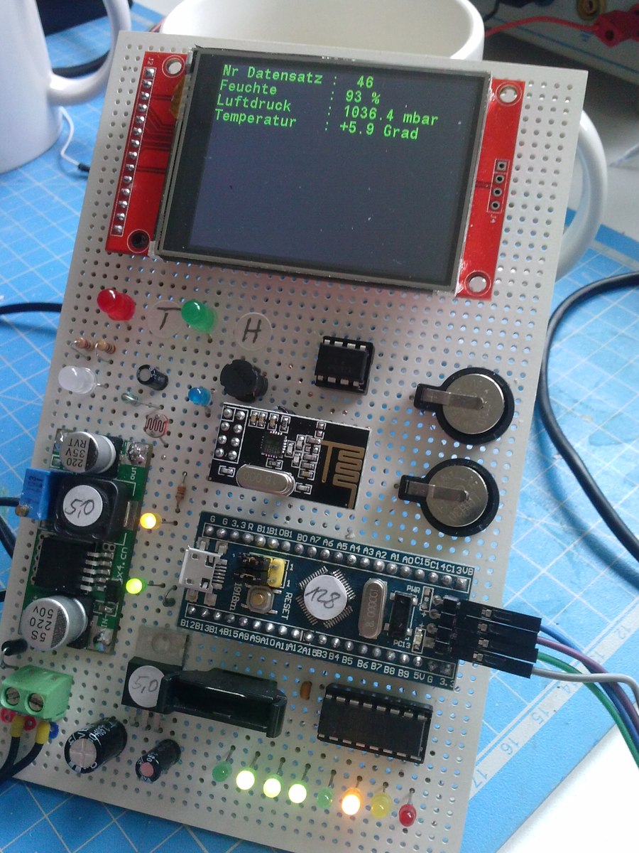

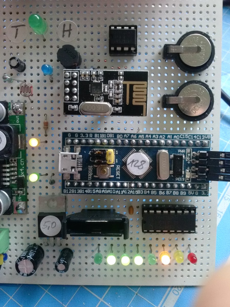

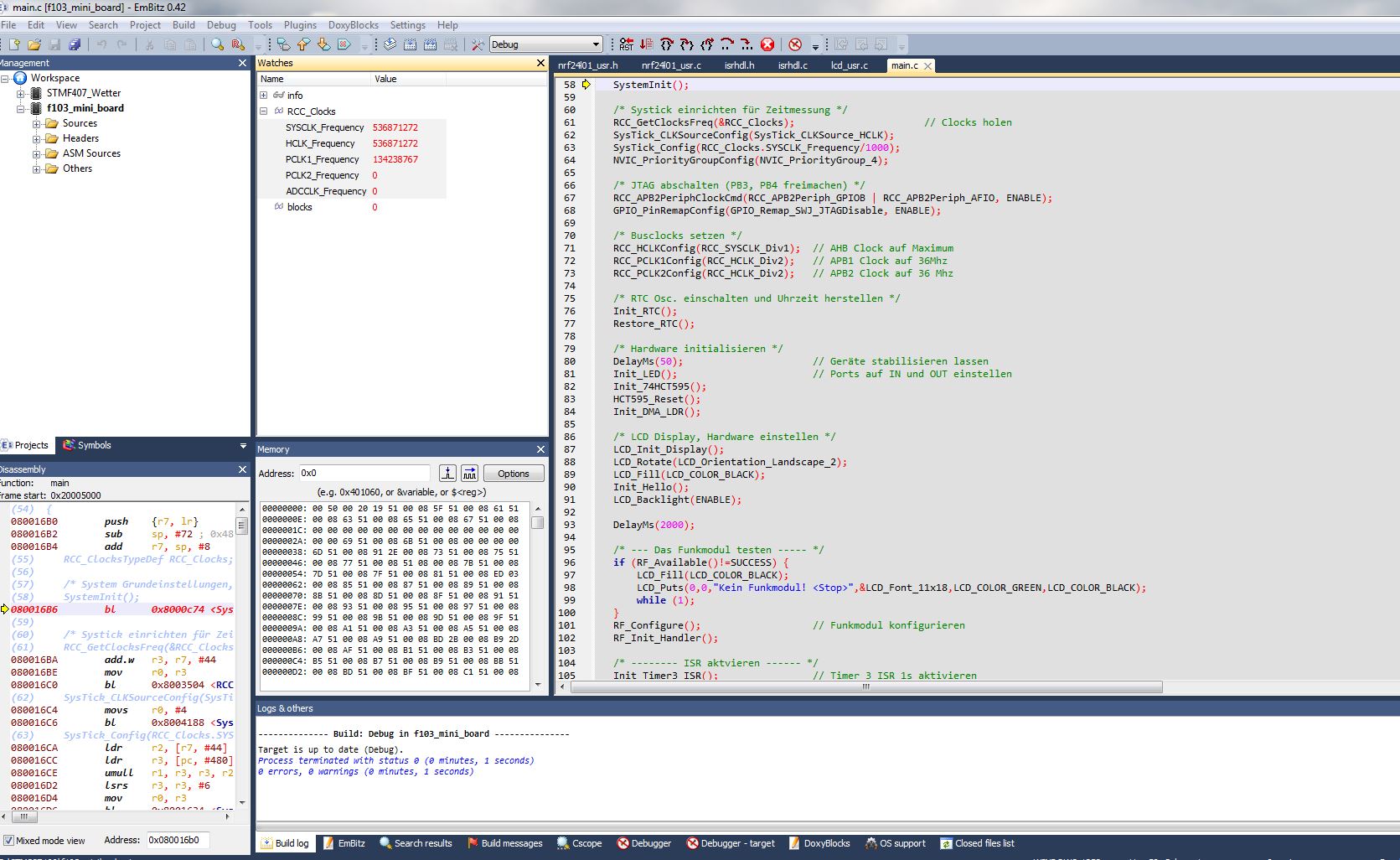

ist jetzt keine Frage oder so, läuft ja alles :-) Nur mal als Basteltip
für die Cortex Fraktion, die nicht gleich die Multimedia Boliden
einsetzen will. Dieses Miniboard mit 128kb (Chip getauscht) und 20kb RAm
ist einfach genial, selbst Grafik ist kein Thema und die zu wenigen I/O
kann man durch Verwendung con 74HCT595 bei fast 36 Mhz Clock Rate im
Schieberegister einfach aufblasen.
Bisschen tricky ist die Deaktivierung der Default JTAG Debug Pins, da
sonst 3 Pins nicht verwendbar wären. Ich debugge über swd auf 2
Leitungen.
Nunmehr die Basisroutinen der Grafik Lib fertig, SPI spielt mit 12 Mhz
trotz Lochraster dazu die ILI9341 Lib von Ardafruit Aduino auf STM32
umgeschrieben, einiges rausgeworfen, anderes dazu gebracht. Funkmodul
läuft bestens. Ist auch durch ein EEPROM als "Funkdatenspeicher" für die
Basisstation gedacht, die ein Backup ihrer gesammten Daten da ablegt.
Und der ganze Ramsch sind nicht mal 20kb kompiliert, trotz float und
printf. Programmiert werden sie mit einem 5 Euro China Klon ST-Link V2
in USB Stick Format.
Kann ich absolut nur empfehlen, megageile Maschinchen mit 72 Mhz (bei
50mA) und 32 Bit Power! Leider jedoch sind die Boards gegen EMV
empfindlich, habe schon einige tote Pins wieder auf einem, Anfassen und
rumtragen mögen sie nicht.

Ist auf dem ESp8266 ein neuer Quarz? Wenn ja, warum?
von watten dat denn (Gast)
Schöne weiße Lochraster. Passt gut zur Tasse. :-*
von pp (Gast)
Ich glaube das ist kein ESP sondern ein Nrf24l01+?
von Jörg (Gast)
Ich sehe da keinen ESP8266 sondern einen NRF24L01.
von Christian J. (Gast)
Jo, die gehen hier "in Serie" :-) Ist ein NRF24L01+.
bernd schrieb:
> Welche Software/Bibliothek verwendest du?
Die EmBitz IDE und PeriphLib von ST. Spielt alles zusammen out of the
box.
Jo, keine Ahnung wieso man sich mit AVR rumschlägt, Käfer fahren wenn
man einen Porsche haben kann.

Ich habe mir diese libopencm3 mal angeschaut ..... also was bringt das
jetzt genau? Ich meine die StdPeriphLib erschlägt doch sowieso schon
alles? Man bleibt kompatibel zu Code, den man aus dem Netz her kopiert
oder Beispielen.
Ich habe diesen DIP40 Käfer jetzt mal in meinem Demo projekt einfach
ausgereizt, einfach alles verwendet, was Sinn macht (oder auch nicht).
Da kommen Funkdaten rein, da laufen x Timer, die RTC auch noch dabei,
ADC sampelt über DMA, da wird ein Grafikdisplay ständig bedient usw. Und
die CPU ist immer noch nicht "fertig", da geht noch was an Auslastung.
Und trotz Lib Einbindung grad mal 30kb voll.
Habe heute die Kiste AVR Chips und Arduino Micros die hier noch rumlagen
in die Bucht eingestellt. Kinder-Spielzeug gegen 32 Bit Power mit eine
Unmenge mehr an Möglichkeiten als diese 8 Bit Zwerge...

Das Display spielt auf dem Lochraster mit 16 Mhz bei ca 4cm langen
Leitungen. Hat eine sehr gute Performance bei schnellen Grafikwechseln.
Das kann nur ein ARM leisten. Die Mini Board habe ich jetzt für 3,65 /
Stück bei aliexpresss bestellt, billiger gehts nicht mehr.
Einfach TOP!

Christian J. schrieb:
> box.

Meister Propper schrieb:
> Wozu diese unsägliche Library?
Weil niemand nachher mehr diesen Register-Sch*** lesen kann. Logisch,
oder? :-)
Oder soll alles so aussehen, wie mein Kot von 7 Jahren auf dem ARM7TDMI
? Da schüttelt es einen nur.... was habe ich mir einen abgebrochen
damals mit "Registern" :-( Und 14 Tage später schon nicht mehr gewusst
was ich da gemacht habe.

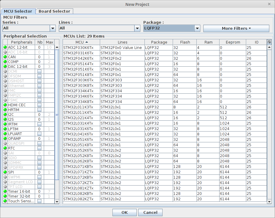

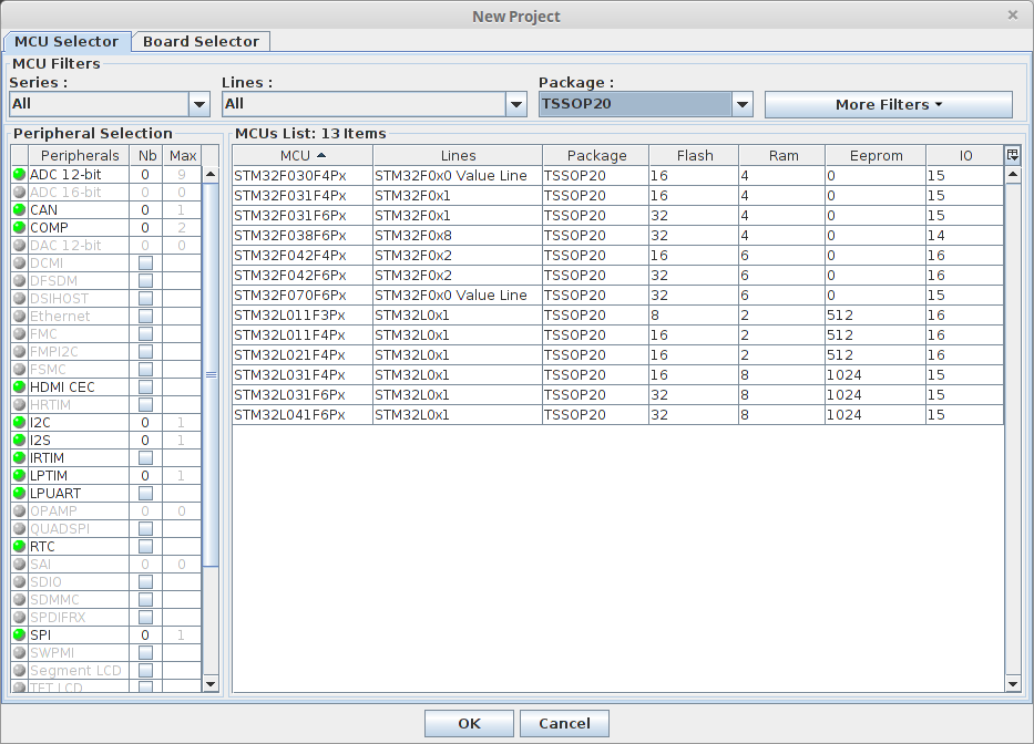

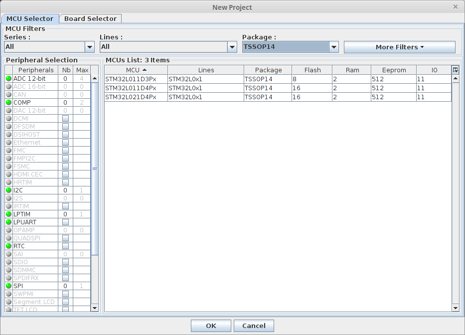

von Thorsten (Gast)
CubeMX kann nach Gehäusen filtern, anbei eine Auswahl von "lötbaren"
Gehäusen.

Und es sollte sich herumgesprochen haben dass CooCox (laaaaaangsam +
100% vom Internet abhägig) und EmBitz (nur Windows) und auch EmWin ohne
Limitierung arbeiten, da Freeware. Ich arbeite mit EmBitz, da es nur für
mich allein ist und ich mit dem ganzen Make-File Kram und tausend
Compileroptionen etc. nichts zu tun habe.

Gerd E. schrieb:
>>> Ich hab gestern mal probiert, der
>>> STM32F030F4P6 lacht einen auch mit 32kB Flash an.
> Vielleicht kann man beim 030 ja jetzt nicht nur 32 kb Flash, sondern
> auch den Timer 2 benutzen?
Ich habs grad mal ausprobiert:
Der STM32F030F4P6 hat nicht nur 32kB Flash wie Ollus oben herausgefunden
hat, sondern es funktioniert auch der Timer 2 (32 Bit). Damit hat man
auch auf dem STM32F030F4P6 einen 32 Bit Timer zur verfügung, was ich
gerade für den Timerinterrupt sehr hilfreich finde. Ich sehe keinen
Unterschied zwischen dem STM32F030F4P6 und STM32F031F6P6.
Also ich finde das wertet den sowieso schon sehr günstigen STM32F030F4P6
nochmal deutlich auf. Für 39 Cent pro Stück kann man da echt nicht viel
falsch machen:
http://www.aliexpress.com/item//32479516689.html
