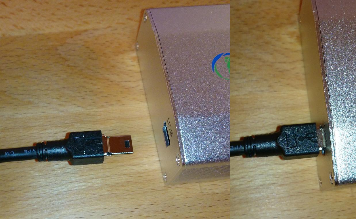

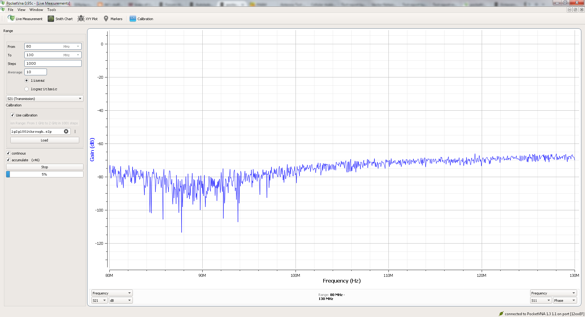

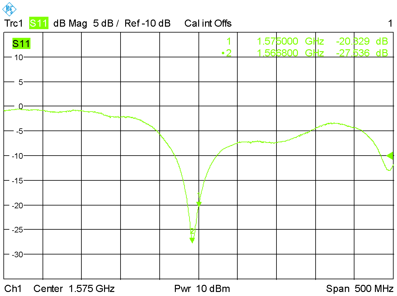

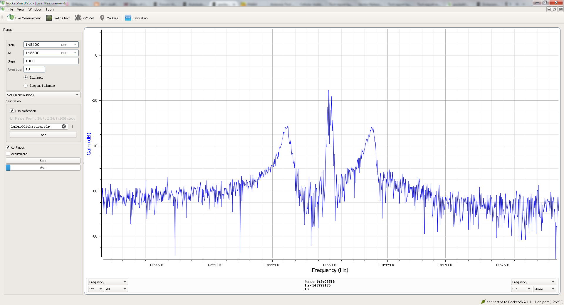

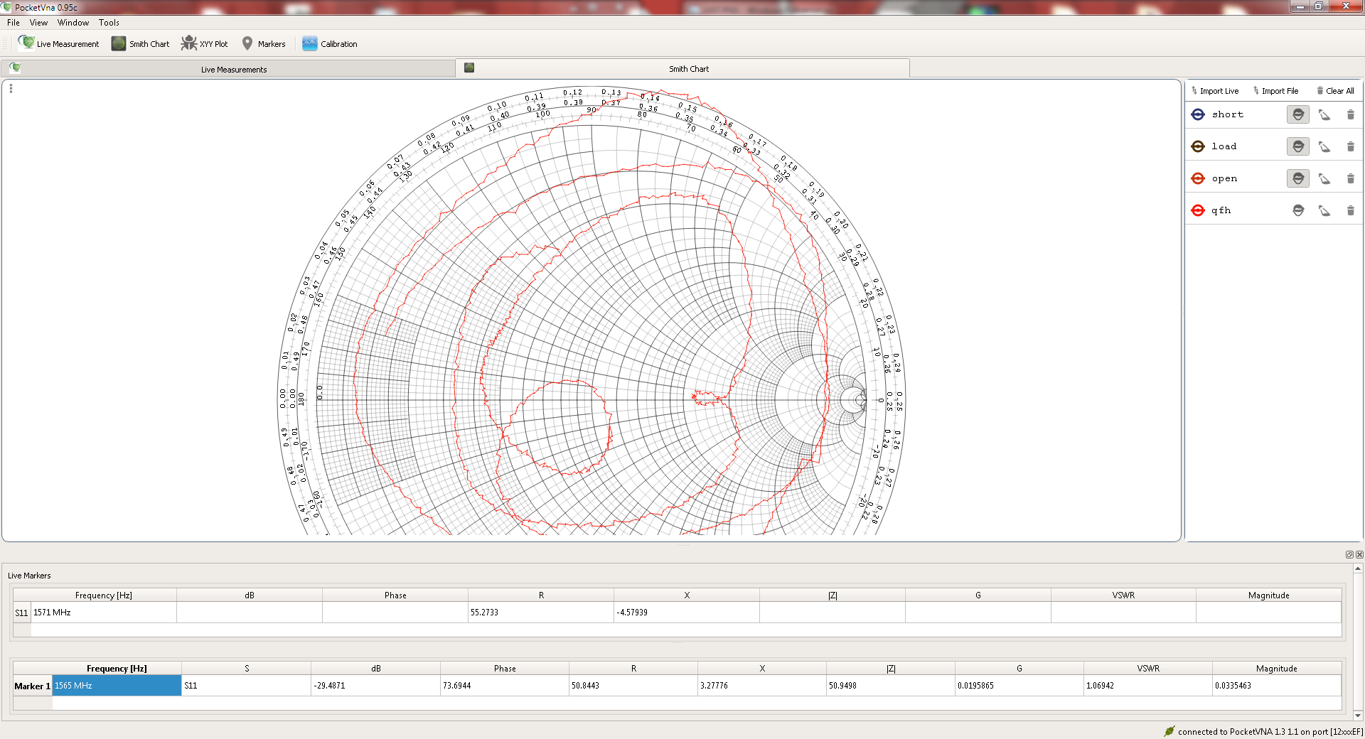

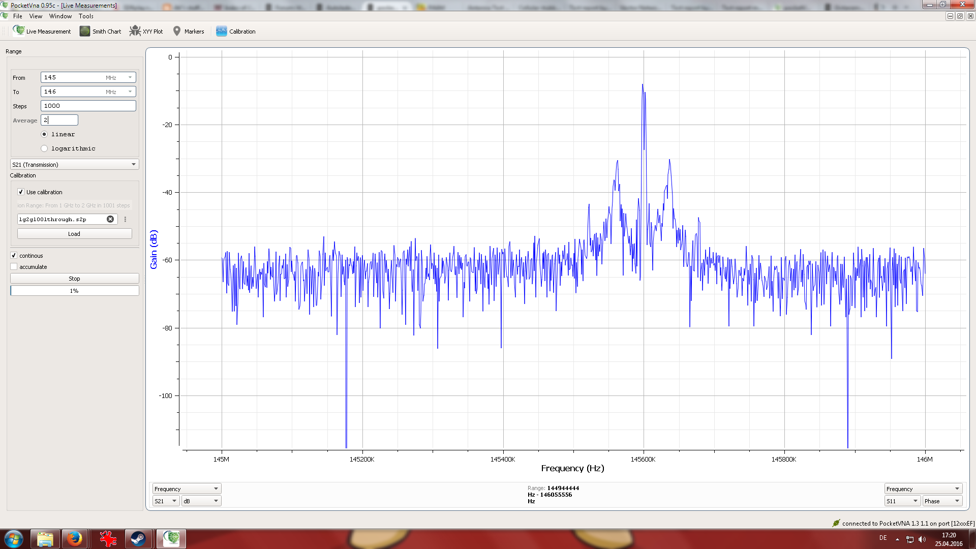

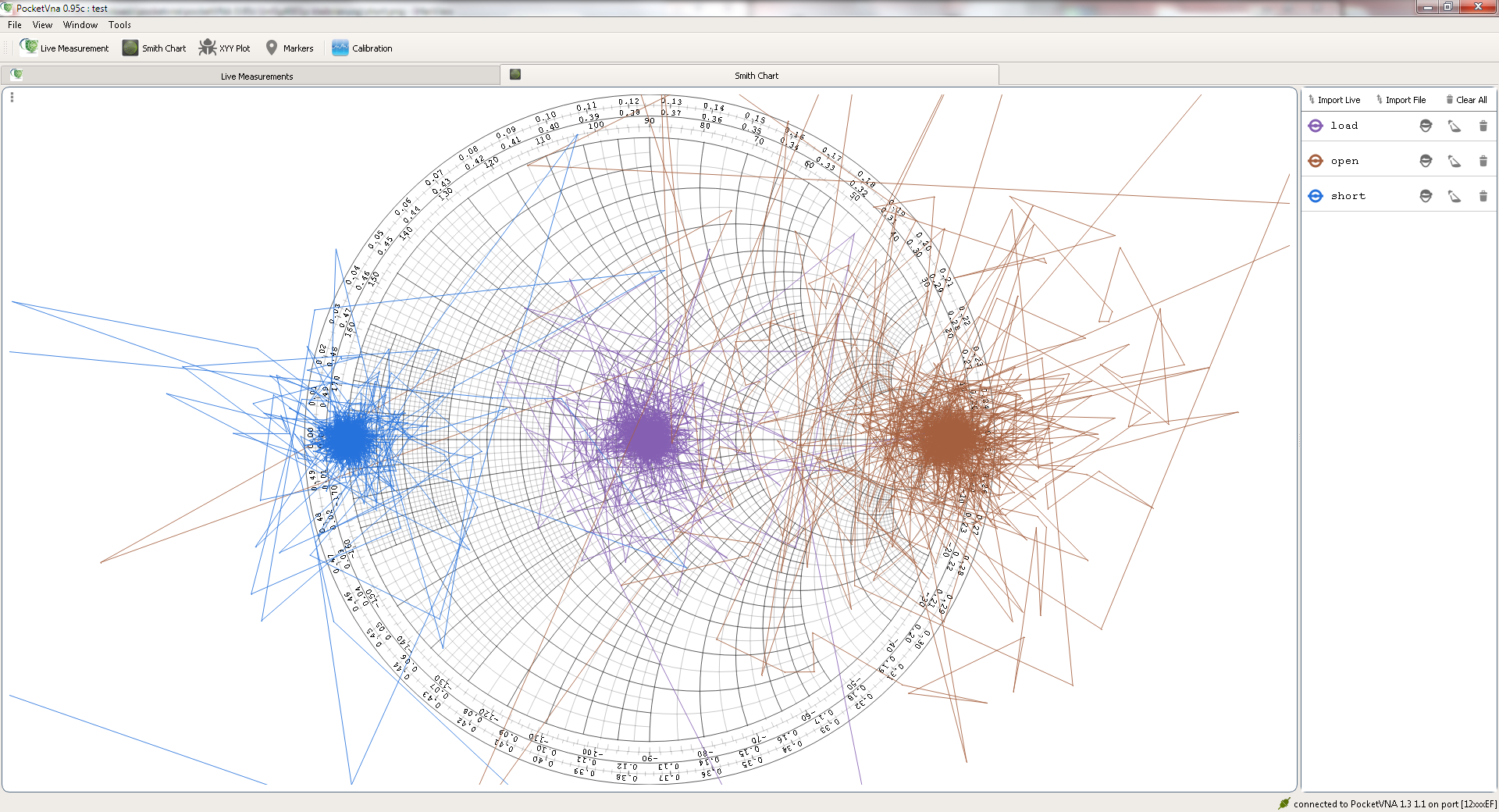

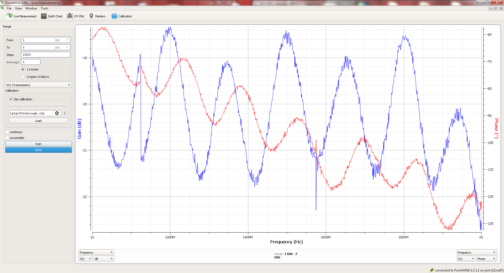

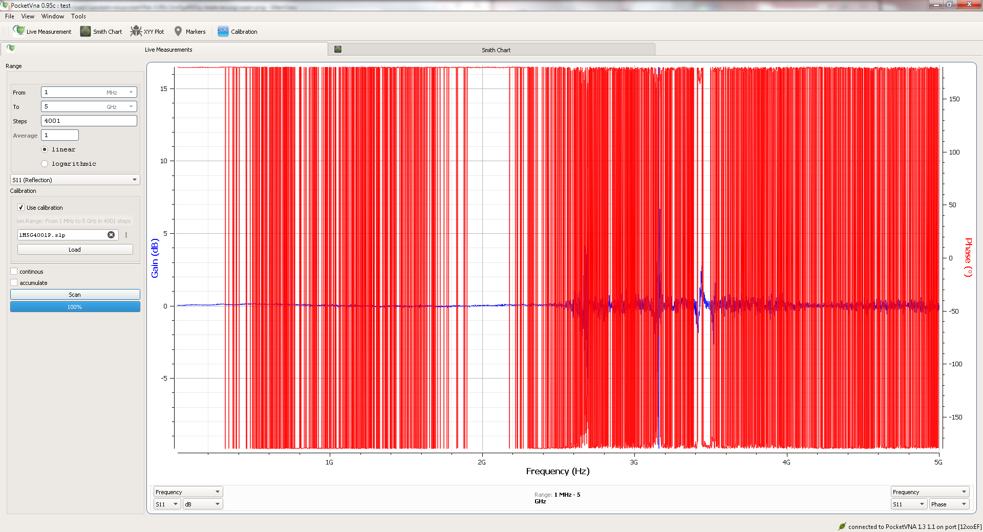

Da es hier ja nur wenige Informationen zum Betrieb des pocketVNA gibt, möchte ich hier von meinen Erfahrungen berichten. Wegen Wörk Wörk ist das noch nicht viel und es wurde auch noch nicht mit Martin Nirschl über die ein oder anderen Punkte gesprochen. Es kann also durchaus auch an mir liegen... Wer Fehler findet darf mich natürlich gerne berichtigen, werde dann versuchen die Messung so weit es möglich ist zu wiederholen. HF ist für mich eben nur Hobby. 1. Hardware Das Gehäuse scheint unlakiertes, nicht eloxiertes Alu zu sein. Die PCB wird mit zwei Abstandsbolzen und den SMA-Buchsen im Gehäuse gehalten. Wenn die Muttern an den SMA-Buchen angezogen werden, verzieht sich die PCB und der Mini-USB-Stecker kann nur noch mit Mühe eingesteckt werden. Durch die Platten am Gehäuse sitzt die MiniUSB-Buchse vertieft, beim Hantieren am Gerät kann es dann zur Unterbrechung der USB-Verbindung kommen. Ein Kabel mit verkürztem Kunststoffmantel hat das Problem behoben. Der Aufbau scheint von den Komponenten ähnlich zum MiniVNA tiny zu sein (VCO, A/D-Wandler, µ-Controller...). 2. Software Ein paar allgemeine Dinge: Software läuft ohne Installation. Der Aufkleber auf dem Gehäuse gibt die Version 1.4_0206B an, die Software sagt aber connected to PocketVNA 1.3 1.1 ?! Es kann jedenfalls bis 5,5 GHz gemessen werden. Marker können gesetzt werden, allerdings sieht man diese nicht im Plot. Nach der Kalibration und Use and Close wird ein generischer Dateiname bei der Kalibrationsdatei angezeigt. 1. Versuch wurde mit dem beigelegten Kalibrierkit von 1MHz bis 5GHz mit 4001 Punkten kalibriert. Das Ergebnis ist in den Screenshots mit 1MHz-5GHz-4001P_ zu sehen. Zwischen 2,5 GHz und 3,5 GHz kommt es zu merkwürdigen Messergebnissen. Resonanz des Kal.-Kits oder vom VNA? Die vielen Phasendrehungen bei niedrigen Frequenzen am 50 Ohm Abschluss kommen mir auch merkwürdig vor. 2. Versuch Eine QFH-Antenne für GPS (GPS-QFH.jpg) soll untersucht werden. Hierfür wurde der Bereich 1 GHz bis 2 GHz mit 1001 Punkten kalibriert (1GHz-2GHz-1001P_...). Die Antenne wurde zuvor auch schon mit einem R&S ZVL untersucht (GPS-QFH_...png). Grundsätzlich kommen relativ ähnliche Messwerte zustande. Die Abweichung kann auch durch die unterschiedliche Umgebung der Antenne kommen. Der VSWR-Plot liefert irgendwie keinen sinnvollen Werte. Bei ~1,1 GHz und ~1,56 GHz kommt es reproduzierbar zu einem kurzen Peak in der Messung. Evtl. wird hier ein Filter umgeschaltet? Zu Vollständigkeit noch die Messungen des OSLT-Kits und eines 20dB-Dämpfungsglied (Minicircuits VAT-20+), hier sind die Peaks deutlich zu sehen. 3. Versuch Im S21-Betrieb wurde eine kurze Stabantenne an den VNA angeschlossen, um diesen als Spektrum-Analysator zu verwenden. Hier ging es nur um die grundsätzliche Möglichkeit, weshalb leider die falschen Kalibrationswerte (1-2 GHz) verwendet wurden. Als_Spekki_ohne_Input.png zeigt erst einmal das empfangene Spektrum als Referenz. Bei Als_Spekki_145.600M.png wurde mit ~0,5W auf 145,600 MHz in 1,5m Entfernung gesendet. Das Gleiche noch mit kleinerem Frequenzbereich. Bei Als_Spekki_ukw_ohne_Input.png wurde das UKW-Rundfunkband untersucht und die Messwerte Akkumuliert. Leider ist hier nichts zu sehen, obwohl in ~5 km Entfernung mit bis zu 100kW UKW-FM und DVB-T ausgestrahlt wird. Das Ergebnis ohne Akkumulation ist in Messwert_Ausreisser.png zu sehen. Die Peaks passen aber nicht zu den ausgestrahlten Frequenzen und sind negativ?! Soweit erstmal fürs Erste... Grüße Bernd
@Katty H. (katty_h): Das soll heißen, alle Software Updates sind für immer kostenlos. Es können aber in der Software Funktionen hinzukommen, die von alter Hardware nicht mehr unterstützt werden. Version 1.5 wird mit 1.4 nahezu identisch sein, einzig ein abgekündigtes Bauteil wird durch ein gleichwertiges ersetzt. Version 2 ist in Arbeit. Release ist gegen Ende des Jahres geplant. Gearbeitet wird an der dynamic range im GHz Bereich, insbesondere um die 2.4 und 5 GHz.
Hallo Bernd, zu 1. Bei der nächsten Gehäuseversion wird der USB-Stecker nicht mehr so stark versenkt sein. Das hilft dir zwar konkret nichts mehr, generell gilt aber: Die Hardware Entwicklungszyklen sind sehr kurz, der pocketVNA ist jetzt keine 2 Monate am Markt und es ist bereits die dritte Hardware Version im Anmarsch. Die vierte wird auch noch dieses Jahr kommen. Es kommen eben sehr viele Wünsche und Anregungen, die ich gerne so schnell wie möglich umsetzten möchte. Ich möchte aber die „early adopters“ und Experimentierfreudigen nicht abstrafen, daher biete ich immer an: Wer lieber eine neuere Version hätte, einfach melden, ich nehme die alte gerne gegen Unkosten (Versand, evtl. Beschädigung) zurück. Gerade wenn die neuen nicht auf Lager sind, gehen auch die alten noch sehr gut weg. Wer beispielsweise nur <1 GHz misst, für den sind die Versionen 1.3 bis 1.5 nahezu gleichwertig. zu 2. Software: Firmware für Version 1.3 und 1.4 ist identisch, daher meldet sich die Firmware als 1.3 zu 1. Versuch. Das sieht einfach nach Rauschen aus. Wie auch im Smith Chart zu sehen. Zwischen etwa 2.5 und 3.5 GHz ist das S/N schlechter als oberhalb/unterhalb. In diesem Bereich muss dann langsamer kalibriert werden. D.H. averaging >1. Das macht natürlich das Kalibrieren deutlich langsamer. Daher kann man die Werte auch über die smoothing glätten. Dabei muss man natürlich aufpassen, dass man nur das Rauschen wegglättet und nicht messenswerte Information. Die Sprünge in der Phase kommen auch vom Rauschen, über +180° zieht die Software automatisch 360° ab. Zu 2. Versuch: Der VSWR springt, weil der return loss durch 0 dB geht und positiv wird. Daher auch die hohen Werte in diesem Bereich. Durch zoomen sollten sinnvolle Werte für den VSWR in den Bereichen 1 bis 2.5 zu sehen sein? Richtig, die Sprünge kommen vom internen Umschalten auf verschiedene Filter. An und für sich werden die wegkalibriert, sie können aber wieder zum Vorschein kommen, z.B. wenn aber auf anderer Ebene gemessen wird als kalibriert worden ist. Oder sich die Temperatur dazwischen geändert hat. Zu 3. Versuch: Danke für die Messung. Aus Zeitmangel habe ich das noch gar nicht versucht. Ich denke, es macht keinen Sinn, hier eine Through Kalibrierung (auch nicht im richtigen Frequenzbereich ;-) zu verwenden, weil hier ja der port 1 mitgemessen wurde, der dann nur die Messung verfälscht. Versuchen könnte man, nur open zu messen und für through durchgehend 1 anzunehmen. Zudem sollte der output vom pocketVNA abgeschaltet werden, das geht aber nicht ohne veränderte Firmware. Wenn du Lust am experimentieren hast -> email. Viele Grüße, Martin

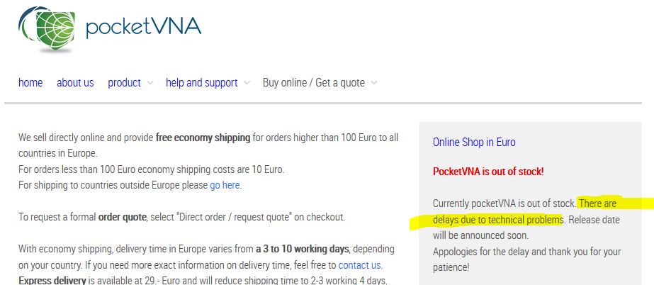

Der PocketVNA seit Monaten nicht mehr verfügbar, erst hieß es kurz vor Weihnachten dass eine neue Lieferung erwartet wird, jetzt steht ein kurzer Hinweis über technische Probleme. Weiß jemand genaueres?
Juergen P. schrieb: > jetzt steht ein > kurzer Hinweis über technische Probleme. wo hast Du den Hinweis gefunden ???
Martin Nischl hat mir mittlerweile geantwortet, offenbar gibt es Probleme mit dem Bestücker. Seine Schätzung ist dass die Verfügbarkeit in 4 Wochen wieder gegeben ist. Ich überlege mir entweder MiniVNA Tiny oder PocketVNA zuzulegen für Antennentuning Lora und GPS. Vorteile PocketVNA in meinen Augen: a) abgeschirmtes Metallgehäuse b) Frequenzbereich für GPS ohne "umschalten" c) Made in Germany
