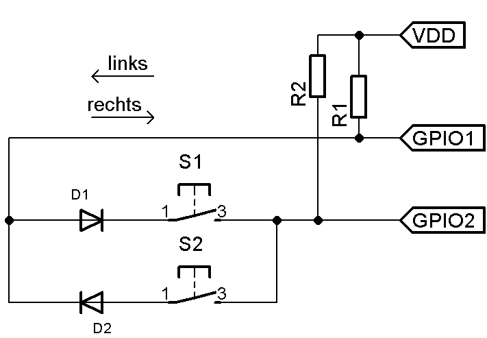

Wie wäre es mit zwei Dioden? Das sind auch nur vier Beine zu löten.
von Joe F. (easylife)
Details bitte.
von Wolfgang (Gast)
Joe F. schrieb:
> Details bitte.
Wenn der Strom "links" rum durchs Kabel fließt, wird über die eine Diode
in Serie zum Taster 1 der Zustand von Taster 1 abgefragt, wenn der Strom
"rechts" rum fließt, entsprechend über die zweite Diode der Taster 2.

von Wolfgang (Gast)
Carsten R. schrieb:
> Nette idee, aber so geht es leider nicht. Das wirst du in dem Moment
> merken indem du es mal aufzeichnest und durchspielst.
Und warum nicht? Spiel das mal durch.
Abfrage Taster 1:
GPIO2 als Ausgang auf Low, Pegel GPIO1 lesen
Abfrage Taster 2:
GPIO1 als Ausgang auf Low, Pegel GPIO2 lesen
Das ganze nennt sich dann Zeitmultiplex

Die Sache mit den Dioden funktioniert so, dass derselbe Draht
nacheinander für zwei verschiedene Stromrichtungen benutzt wird. Über
die Dioden wird jeder Stromrichtung einer der beiden Taster zugeordnet.
Der Raspberry läßt durch Schalterei an zwei GPIO-Pins abwechselnd den
Strom in der einen oder anderen Richtung fließen und guckt dabei den
Pegel am anderen der beiden Port-Pins an (wie bei Anfrage eines
Einzeltasters). Damit fragt man dann unter Verwendung eine 2-adrigen
Kabels beide Taster immer abwechselnd ab.

Gut. Dann ist Wolfgangs Lösung die einfachste und für einen Anfänger
auch leicht zu verstehen. Brauchst Du zu der Lösung noch weitere
Erklärungen? Dann frage bitte.

1. Wolfgangs Lösung
a) Schaltplan kann einfach nachgebaut werden.
b) Zum Verständnis und Implementierung der Funktion ist die Kontrolle
der Port-Richtungen sowie die Funktionsweise von Dioden notwendig.
c) Kabelverbindungen sind an sich nicht perfekt. Die Toleranz der
Eingänge mit der High und Low unterschieden werden spielt eine Rolle.
(Siehe unten bei Sörens Lösung). Leitungslänge spielt bei den üblichen
Längen fast keine Rolle.
2. Sörens Lösung
a) Schaltplan ist "komplizierter". Je nach Erfahrung wird evtl. eine
Schwelle überschritten, die kein Verständnis mehr erlaubt.
b) Neben der Port-Kontrolle ist auch die AD-Wandlung zu implementieren
(hat der Pi einen AD-Wandler? Keine Ahnung) und/oder die Schnittstelle
zu dem Wandler sowie die Berechnung des R2R-Netzwerkes (dazu gibt es
allerdings auch Applets im Netz).
c) Je nach Auslegung des R2R-Netzwerkes kann man den Einfluss von
imperfekten Kabelverbindungen verringern. In dem man höhere Ströme
fliessen lässt. Aber dazu muss man wissen was man tut. Leitungslänge
begrenzt aber den Spielraum.
Ich will mich hier nicht für eine der beiden Lösungen aussprechen.
Mindestens aber wollte ich einen Eindruck vermitteln was die
Unterschiede sind.
Eine weitere Frage, die sich mir förmlich aufdrängt...
Was macht dann eigentlich der Raspberry Pi?
2 unterschiedliche Klingeln ansteuern?
Das könnte man (auf Wolfgangs Schaltung basierend) auch noch einfacher
haben... ;-)
