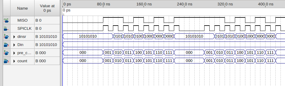

Hallo liebe Community,
ich bin noch ein VHDL Neuling und stehe vor einem Problem.
Ich möchte eine SPI Schnittstelle auf einem CPLD realisieren.
Dabei soll es kein ChipSelect geben und die Ausgabe der MISO Leitung
soll bei Beginn des Clocks starten. Mein Problem ist aus dem Screenshot
zu entnehmen. Das Register "dinsr" wird erst bei der zweiten Flanke
geschoben und dadurch kommt es zur Fehlübertragung. Ich habe bereits
etliche Versuche im Code unternommen, jedoch ohne erfolg. Ich wäre um
Ratschläge unendlich dankbar!
Hier mein Code:

Fredolin .. schrieb:
> Ich möchte eine SPI Schnittstelle auf einem CPLD realisieren. Dabei soll
Das ist Murks. Ein einziger kleiner ESD Peak auf der CLK Leitung, und
für den Test des Tages bist du um 1 Bit versetzt.
Oder hast du sonst irgendeinen Resync-Mechanismus?
> use IEEE.NUMERIC_STD.ALL;
> use IEEE.STD_LOGIC_UNSIGNED.ALL;
Wer hat dir den Tipp gegeben?
Die numeric_std hat mit Sicherheit alles, was du brauchst...
http://www.lothar-miller.de/s9y/categories/16-Numeric_Std
Und auch den Beitrag "IEEE.STD_LOGIC_ARITH.ALL obsolete"
> if (pre_count = "000") then
>       dinsr <= Din;
Das ist ein asynchroner kombinatorischer Reset. Der wird wegen
Glitches in der Realität niemals zuverlässig funktionieren. Denn
wenn z.B. der Zähler von 001 nach 010 hochgezählt wird, dann kann für
kurze Zeit (im sub-ns Bereich) auch 011 oder 000 auftreten. Und was
macht dann dein Zähler? Oder besser noch: was machen dann einzelne
Flipflops deines Zählers?
Du weißt es nicht sicher? Richtig!
BTW: die Ursache deines jetzigen "Problems" heißt Latency...
