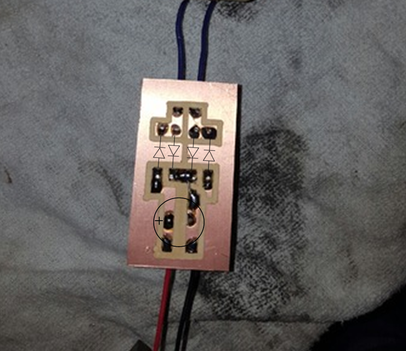

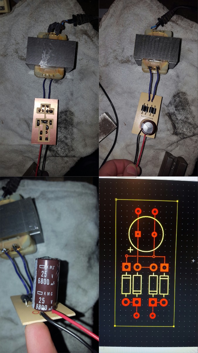

Hello Ich habe einen Gleichrichter gelötet hat auch erst ganz gut funktioniert aber nach 15 Sekunden ist mir der Kondensator geplatzt. Habe ich diesen evtl. zu groß gewählt oder lag es daran das ich keine Last angehängt habe? Kondensator: 6800 mikrofarad 25volt Dioden: 1n5401 Schonmal danke

Der Elko ist verpolt. Sowohl im Aufbau als auch im Layout.
Du hast den Elko, aus Sicht der Dioden, verpolt eingebaut.
Ollus schrieb: > Dioden verpolt. Seh ich hne Brille.... oder Elko verpolt. Wen nach dem Schaltplan aufgebaut wurde, ist der Elko verpolt.
Also der Bestückungsplan ist definitiv falsch! Du hast aber die Platine scheinbar korrekt bestückt: die äußeren Dioden sind mit der Drahtbrücke verbunden und laut Layout mit dem Minuspol des Elkos verbunden. Soweit OK. Ein verpolter Elko dieser größe macht nicht nur ne Beule im Deckel, da darfst du die Fetzen im ganzen Raum zusammenfegen. Verrat uns doch bitte was über die Spannung des Trafos.
Ihr hattet recht ich hatte einen denkfehler beim polen der Dioden und das schlimme ich war bis eben der Meinung das ich richtig bin :( Vielen Dank für die schnellen Antworten. :) Jetzt noch eine Frage wie stark muss der Kondensator sein? Muss er wieder genauso stark sein oder reicht es wenn er schwächer ist also von den Farad. Und soll ich einen Lastwiederstand hinter den Kondensat hängen oder ist das überflüssig.

Halt ich glaube ich habe schon wieder einen denkfehler. Ich bin gerade total durcheinander. Ich weiß das ich im Schaltplan einen Fehler habe. Eigentlich müsste doch auf der Seite der Diode mit dem Strich der Minuspol anlegen? oder nicht? und dann habe ich doch alles richtig gemacht?
Matthias schrieb: > Halt ich glaube ich habe schon wieder einen denkfehler. Ich bin gerade > total durcheinander. Ich weiß das ich im Schaltplan einen Fehler habe. > Eigentlich müsste doch auf der Seite der Diode mit dem Strich der > Minuspol anlegen? oder nicht? und dann habe ich doch alles richtig > gemacht? Im Schaltplan ist es falsch, bestückt scheint es richtig zu sein. Der Ring stellt die Kathode dar, dort liegt also das negativere Potenzial an, wenn die Diode leiten soll. Welche Ausgangsspannung liefert der Trafo? Ich tippe darauf, dass der Kondesator zu knapp dimensioniert ist (Effektivwert != Spitzenwert).
Matthias schrieb: > doch auf der Seite der Diode mit dem Strich der > Minuspol anlegen? Die Seite mit dem Strich nennt sich Kathode!

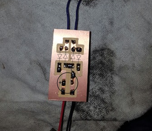

Habe die Bestückung auf die Leiterbahnseite gezeichnet, um den Bestückungsfehler besser zu sehen.
Hallo Matthias, du hast den Elko falsch an die Dioden gehängt. Aus den Kathoden, also der Seite mit dem Ring kommt positive Spannung raus und die gehört an den positiven Pol des Elko. Anscheinend sind 3 Fehler passiert: Im Layout ist der Elko falsch mit den Dioden verbunden. Das Layout ist die Darstellung der Leiterbahnen von OBEN, du hast es aber spiegelbildlich umgesetzt. Die Dioden hast du gegenüber dem Layout verkehrt bestückt. Spiegelung der Leiterbahnführung und verkehrte Bestückung heben einander auf. So dass im Endeffekt Dioden und Elko wie ursprünglich geplant falsch zusammen geschlossen wurden. Grüsse, John
Vielen Dank an alle es funktioniert nun. :) Ich denke man hat gemerkt das ich noch ein ziemlicher Neuling in diesem Gebiet bin. :/ Gruß Matthias
