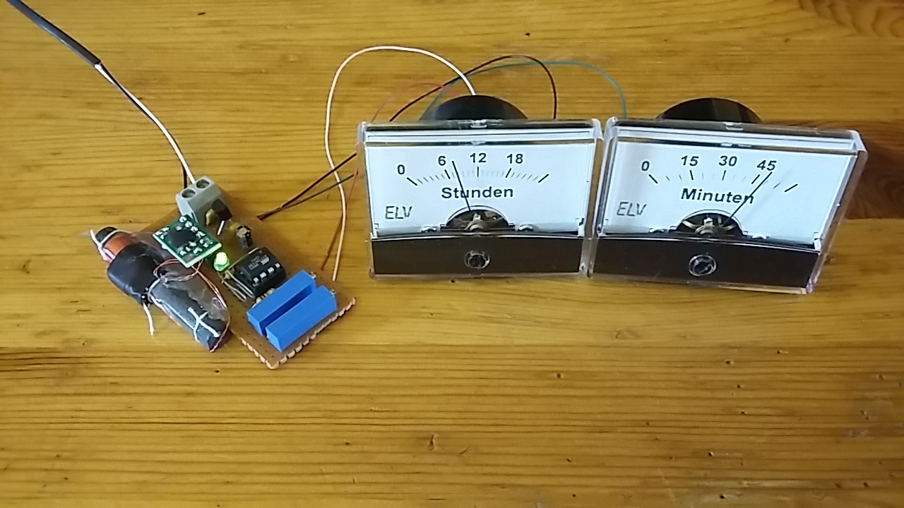

Ich habe eine Uhr, die 3,3V benötigt und dabei 0.2-3mA Strom aufnimmt.
Das Gerät soll in Wohnräumen aufgestellt werden können.
Batteriebetrieb wäre nur eine Notlösung, denn dann müsste ich die
Batterien ungefähr alle 2 Monate auswechseln. Langfristig wird das
lästig.
Ich suche daher ein Steckernetzteil für 3,3V 3mA.
Wenn ich ein handelsübliches Steckernetzteil (=Schaltnetzteil) verwende,
wird das wohl für 500mA oder gar mehr ausgelegt sein. Bei nur 3mA
Laststrom wird es wahrscheinlich sehr ineffizient arbeiten.
Ein Kondensatornetzteil kommt vermutlich nicht in Frage, weil die
Bedienelemente der Uhr nicht ausreichend sicher isoliert sind. Außerdem
soll die Schaltung ungefährlich sein - für Hobbybastler.
Solarzelle ist auch doof, wird im Winter nicht klappen und würde lange
Kabel zum Fenster hin bedeuten.
Was macht man da?

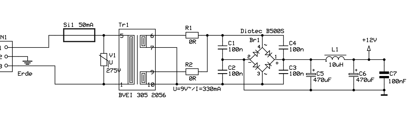

Hallo Stefan,
ich baue mir ein längsgeregeltes (Stecker-)Netzteil selbst.
Dazu verwende ich:
ein Steckernetzteil-Gehäuse,
einen HAHN Printtrafo 6V, 0,7VA BV EI 301 3582,
eine 5x20mm Primärsicherung mit Halter,
einen Brücken-Gleichrichter (i.Allg. 4 Si-Dioden 1N4001 o.ä.),
einen Elko 100-220µF/16V,
2x Elko 10µF/16V oder 1x 10µF/16V und 1x 1µF/10V Tantal
einige 100nF/16V Kondensatoren,
einen Spannungsregler LM317,
zwei Widerstände zur Einstellung der Ausgangsspannung: 390R/240R auf
3,3V.
Nach Datenblatt des LM317 und Bedarf noch 2x Diode 1N4148.
Wenn eine HF-Modulation auf der 240V~ Netzseite zu erwarten ist, dann
noch 4x 100nF über jede der Brücken-Gleichrichterdioden.
# http://www.ti.com/lit/ds/symlink/lm117.pdf
# http://www.ebay.de/itm/311445593867
von Falk B. (falk)
@Uwe S. (de0508)
Und was bringt das? Der Wirkungsgrad ist deutlich schlechter als ein
mittelmäßiges Schaltnetzteil vom Chinamann.

von Stefan F. (Gast)
> Was verstehst du unter "sehr ineffizient"? ...
> sondern nur 80% aber stört dich das wirklich?
Na dann bin ich zufrieden. Ich hatte befürchtet, dass
die Netzteile ohne nennenswerte Last schon um 1 Watt
aufnehmen. Irgendwo hatte ich das mal gelesen.

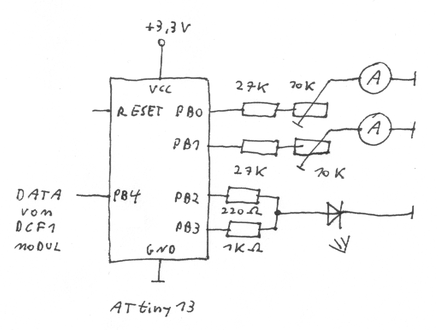

> Kannst du die Uhr während der Nacht "runterfahren"?
Kann ich, will ich aber nicht.
> Schreib doch etwas mehr zu deiner Uhr. Eigenbau?
Ist nix dolles. Ein DCF Modul, ein ATtiny13 und zwei analoge
Einbauinstrumente zur Anzeige der Minuten und Stunden. Eine LED zeigt
an, ob die Uhr guten Empfang hat. Sicher könnte ich die Stromaufnahme
auf etwa 500µA reduzieren, indem ich auf die LED verzichte und den µC
runter takte.
Aber dann reicht ein Satz Batterien immer noch nur für wenige Monate,
das ist mir zu wenig.
Eine Anmerkung zum Schaltplan: Ich habe bei meinem Prototypen eine
uralte LED verwendet. Bei aktuellen LED's würde ich für die beiden
Vorwiderstände 5x mehr Ohm nehmen.
> Kondensatornetzteil ... dass der üblicherweise
> zulässige Fehlerstrom bei Berührung nicht
> überschritten werden könnte.
Ich glaube, das ist illegal. Ich möchte die Schaltung
als Bastelempfehlung veröffentlichen. Da ist mir das
Kondensatornetzteil zu gefährlich.
> bei so wenig Strombedarf ...  Solarzelle
Ist mir zu klobig, ich habe eine 10x10cm Solarzelle
ausprobiert. Die lieferte gestern im Raum nicht einmal
0,5mA.
> Gehen wir mal von 0.1W Verbrauch aus, das sind 0,88kWh
> pro Jahr, also 25 Cent Stromkosten - sollte niemanden
> umbringen...
Hmm, selbst wenn es das zehnfache wäre, würden Batterien immer noch
teurer sein. Wenn wir mal den preis für das Netzteil außen vor lassen.
Geeignete Netzteile hat jeder irgendwo herum liegen, denke ich mal.
Danke für eure Infos. Ich denke, ich bleibe einfach beim
Steckernetzteil.
> runter takte.
Mit allen Maßnahmen bekommst du die Uhr in Bereiche, in denen eine
Batterieversorgung ausreicht (siehe obige Beiträge).

von Marcus H. (Firma: www.harerod.de) (lungfish) Benutzerseite
Hi Stefan,
erstmal Danke für das Einstellen von Bild, Schaltplan und Quelltext.
Deine Bastelei erinnert an schönere Zeiten, als Elektronik für mich noch
ein Hobby war. Hat mich zum Lächeln gebracht, nochmal Danke. :)
Ich persönlich würde das Teil so tunen, dass eine Batterieversorgung
möglich wird. Ohne die LED wäre 1 Jahr Laufzeit aus zwei AA-Zellen
sicher erreichbar.

Ich habe gerade die LED's zur Skalenbeleuchtung eingebaut. Bin jetzt bei
ca 12mA Stromaufnahme.
Der grosse Haken ist, das die Anzeige proportional mit der
Betriebsspannung schwankt und diese deswegen gut stabilisiert sein muss.
Mein Vorschlag wären vermutlich 3 AA Zellen und ein 3,3V LDO.
Alternativ könnte der Tiny die Betriebsspannung messen und damit die
Anzeigen korrigieren.

von Joachim B. (jar)
doofe Frage:
        if (++sekunden==60)
            sekunden=0;
            if (++minuten==60)
                if (++stunden==24)
                    stunden=0;
warum wird Minute bei 60 nicht 0 gesetzt?
> nimmst Du die falschen LED's.
Im Prototypen verwendet ich alte LED's - hatte ich bereit geschrieben.
> Aber das meine ich nicht negativ. Schön wäre natürlich wenn man große
> Analoganzeigen verwenden würde, mit entsprechender Skalierung.
Ja, ich habe auch lange nach richtig großen Instrumenten gescuht, aber
keine gefunden. So 20cm große Anzeigen hätten bestzimmt toll ausgesehen.
Oha, da fehlt eine Zeile. Danke für den Hinweis.
Da hat sich der Thread ja schon alleine deswegen gelohnt. Die Tennies
hätten sich kaputt gelacht.

von Jörg R. (solar77)
Versuche doch mal an alte Instrumente aus dem Physikunterricht zu
kommen.
Schule oder Uni. Das sind große Anzeigen.
Eine Möglichkeit wäre auch die Anzeigen komplett selber zu bauen.
Das Aussehen so wie Deine, nur viel größer. Stunde mit 24'er Teilung,
Minute und ggf. Sekunde mit 60'er Teilung. Antrieb über Schrittmotoren.
Dann wäre die Uhrzeit sogar genau und es gäbe kein Toleranzproblem.
Einzig die Stromversorgung wäre ein Problem.
Ein wirklich interessantes Projekt das zum Nachdenken anregt ?
Mir fallen da gerade KFZ Instrumente ein. Wenn man den Tacho und den
Drehzahlmesser verwenden würde...
Aber Papier-Aufkleber sind dann doch zu primitiv, als Skala.
Es muss ja kein Papier sein. Wenn Geld keine Rolle spielt :-) könntest
du Dir eine Art Frontplatte erstellen und fertigen lassen.
