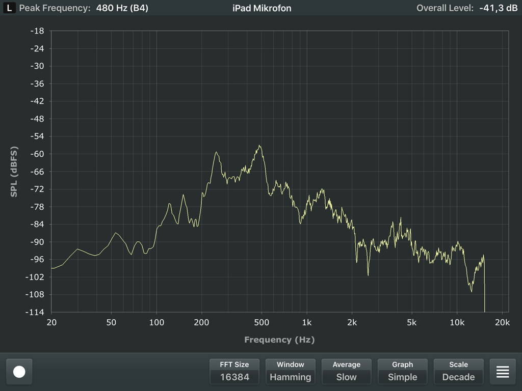

man könnte z.B. messen ob diese kurz vor dem schwärmen sind und abhauen möchten. es ist ein ganz typischer sound ich könnte doch die Amplitute und die Frequenz messen. Oder nicht?
Paul schrieb: > ich könnte doch die Amplitute und die Frequenz messen. Oder nicht? klar kannst du das - aber damit wirst du nichts anfangen können. Es wird aber wohl nicht nur eine Frequenz sein, sonst würde man ja nur einen Ton hören. Da muss man dann wohl eine FFT machen.

Leute, Ihr ueberschlagt Euch mal wieder ind super-konstruktiven Beitraegen... @ Paul (Gast): Man kann alles Physikalische Messen, manchmal braucht man dafuer halt grossen Aufwand. Und der Aufwand haengt auch davon ab, was man mit der Messung erreichen will, wie haeufigt man messen will und weiteren Randbedingungen. Eine einfache Messung waere z.B. dass Du Dich in Schutzkleidung mit dem Smartphone oder Laptop neben den Stock stellst, und eine Geraeuchanalyse App laufen laesst.

Marek N. schrieb: > Schau dir mal das Signal im Spektrogramm (Wasserfalldiagramm) an. Bienen erzeugen aber kein "Signal", Marek. Du kannst einen Bienenstock nicht an einen Analyzer anschließen. Wenn Du von der Betrachtung einer Audio-Aufnahme im Frequenzspektrum sprichst, darfst Du nicht vergessen, dass ein Mikrofon einen Bandpass abbildet, der in diesem Fall höchstwahrscheinlich signifikante Frequenzanteile unterdrückt. So einfach ist das nicht mit dem Messen.

Meister E. schrieb: > Wenn Du von der Betrachtung einer Audio-Aufnahme im Frequenzspektrum > sprichst, darfst Du nicht vergessen, dass ein Mikrofon einen Bandpass > abbildet, der in diesem Fall höchstwahrscheinlich signifikante > Frequenzanteile unterdrückt. Davon träumen vielen Anwender von Bandpässen: Genau ein Frequenzband durchzulassen und alle anderen Frequenzen zu unterdrückten funktioniert im realen Leben leider nicht. Und bei einem Mikrophon sieht das nicht anders aus. Es hat eine Übertragungsfunktion und die kann man im Rahmen des SNR zurückrechnen. Ob man damit genügend signifikante Frequenzanteile erfasst, zeigt sich, wenn man weiss, wie stark die gesuchte Information im beobachtbaren Teil des Spektrums enthalten ist. Und das hängt von der Messtechnik ab. Messmikophone gibt es auch für 1MHz - aber wohl nicht im Bereich Audio-Messtechnik.

Würde ich nicht selber imkern, hätte ich das ebenfalls für einen Trollversuch gehalten. Für die Nichtimker etwas Hintergrundinformation, worum es hier überhaupt geht, wäre ganz nützlich gewesen, dann hätte dir auch niemand Trollerei unterstellt und entsprechend reagiert. Ich erinnere mich ganz dunkel an einen Artikel mit Schaltung im Internet, wo ein Engländer vor 60-70 Jahren sogar ein Patent drauf hatte. Dort wurde mit einem Mikro und einem Bandpass nach einer für die Schwarmankündigung charakteristischen Frequenz gesucht und auf einem Magischen Auge die Intensität angezeigt. Technisch ist das heute sehr viel einfacher, so du die Frequenz kennst. Nun zum Thema schlechter Imker und Schwarmkontrolle: Ein Bienenhalter guckt ins Volk, ein Imker beobachtet das Flugloch. Was würdest du wohl sagen, wenn du zum Hausarzt gehst mit etwas Husten und der meint: " Warten Sie mal, ich hole nur mal eben das Skalpell, wir gucken mal vorsichtshalber rein!"

Richard H. schrieb: > Jürgen S. schrieb: >> Die Funkwagen hätten zudem den Vorteil, Eindringlinge zu erkennen, die >> die Stöcke klauen wollen. > > Wenn Du schon einen Funkwagen am Stock hast, dann können die auch gleich > einschreiten... :-) Jörg E. schrieb: > Wenn die Königin tutet ist das ein ganz anderer Ton der aber von aussen > hörbar ist. Das ist ja interessant! Wenn die Lautstärke ausreichend ist, kann man so einen Ton definitiv selektieren! Das Muster scheint ja sehr homogen und rhytmisch zu sein. Liefe auf eine permanente Faltung mit einem generischen Referenzsignal hinaus, das man aus der Vorgabe isolieren könnte. Mit Radar- und Ultraschall geht es änhlich gut, wobei da durchaus auch im Rauschen gemessen wird, bei mitunter schlechterem S/N. Auch den hohen Störton aus dem zweiten Beispiel kriegt man leicht weg, weil er sich im Muster nach der Faltung nicht abbilden wird. Man könnte zwei Mikros nehmen und eines im Stock - sowie eines darüber platzieren, um Aussengeräusche leichter zu erkennen und bandkorrigiert abziehen zu können.
Habe nochmal reingehört: Auch bei dem gemischten Signal im link wäre eine direkte Isolation möglich und dies sogar konventionell durch Bandtrennung, weil die Tütenklänge auf einer anderen Grundfrequenz liegen, als das (tiefere) Quaken. Ich würde mit jeweils 1+3 lokalen Matchern für Tüten und Quaken (das tun ja mehrere) starten und dann die Resulate quervergleichen. Damit könnte man das Tüten eliminieren und das Quaken von bis zu 2 Königinnen isolieren. Ich würde behaupten, dass man damit sogar die Anzahl der noch ungeschlüpften Koniginnen sukkzessiv bestimmen kann. Es braucht halt eine intelligente Software, die die Matcherresulate quercheckt und Bekanntes iterativ rauswirft. Auch ein Eintrainieren der Frequenzen wäre möglich. Man muss nur aufpassen, daß nicht ein Teich in der Nähe ist und sich die Matcher auf echte Frösche einstellen. :-) Das wäre mal eine nette Diplomarbeit für einen angehenden Akustikingenieur. Die suchen doch immer interessante Themen und landen dann meist doch wieder bei irgendwelchen nutzlose Raumkorrekturalgorithmen oder Reflexionmessungen :-(
