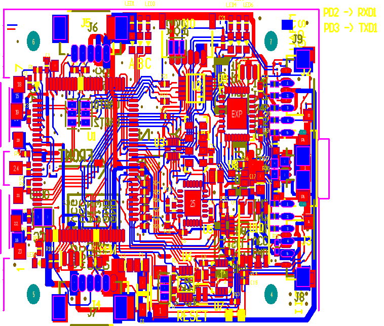

Hallo, welches CAD-Programm verwendet diese PCB-Datei? Im Header: PCB FILE 6 VERSION 2.80 2 9704 483 198 1918 271 143 249 521 359 COMP CREATIVE_COMMONS Protel oder Altium scheint es nicht zu sein, damit lässt es sich nicht öffnen! Auch die Header sehen anders aus! Und "Creative_Commons" deutet auf ne freie CAD-Software hin! KiCAD kannst auch nicht öffnen!

Das Bild könnte hinkommen! Mit welchem Programm wurde es geöffnet?
Ist eine einfache Word Datei! Kann es momentan einfach nicht anders darstellen. Beste Grüße.
Bodo M. schrieb: > Ist eine einfache Word Datei! ??? Du hast eine Word Datei daraus gemacht! Mit welchem Programm? (Ich habe aus deiner Word Datei wieder ein Bild gemacht...)
Bodo M. schrieb: > Mit Altium! > Beste Grüße Hmm, merkwürdig! Welche Version? Kannst du die Datei bitte nochmal abspeichern mit der aktuellen Dateiversion und hier hochladen?
Die Version ist 16.1.7 Ob es mit älteren Versionen zu öffnen ist, kann ich nicht beantworten. Beste Grüße.
