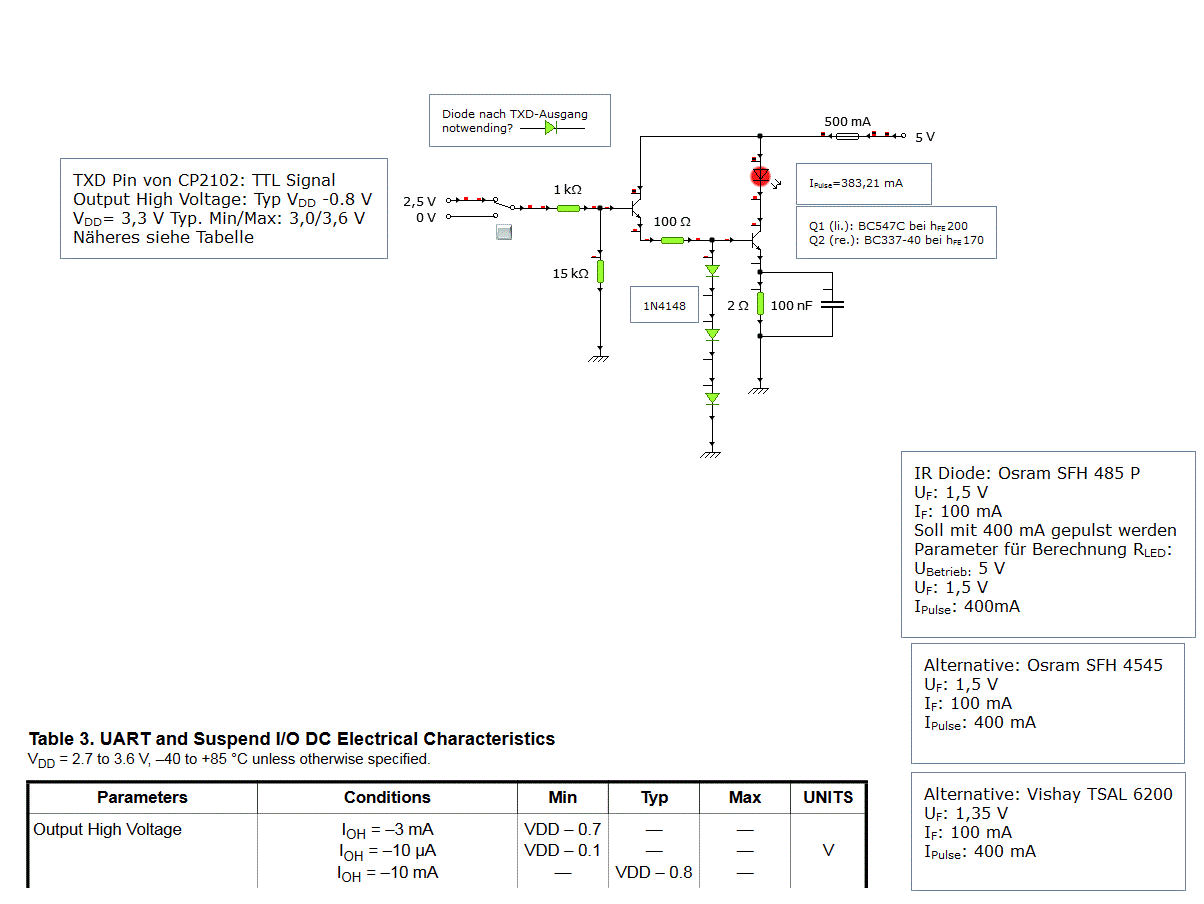

Hallo zusammen!
Ich möchte meine im Wohnzimmer installierten RGB LED Leisten (i.e. Sets
ähnlich wie: https://www.amazon.de/dp/B00WUCZV8W/ mit
24-Tasten-Fernbedienung) vom Windows PC aus fernsteuern.
Schematisch funktioniert das Ganze bereits erfolgreich wie folgt:
Softwareseitige Realisierung durch WinLIRC und simple Batch-Scripte.
WinLIRC übergibt IR-Signale an USB-RS232 Schnitstelle (CP2102 Chipsatz).
IR-Diode TSAL 6200 per Diode und Vorwiderstand direkt an TXD Leitung des
CP2102 angeschlossen (max. 100mA chipseitig bereitgestellt).
Das Vorhaben funktioniert bereits hervorragend - nur die Reichweite der
IR Diode ist durch die max. 100mA arg eingeschränkt (ca. 50cm). Konkret
möchte ich diese Reichweite auf praxistaugliche 3-4m ausbauen.

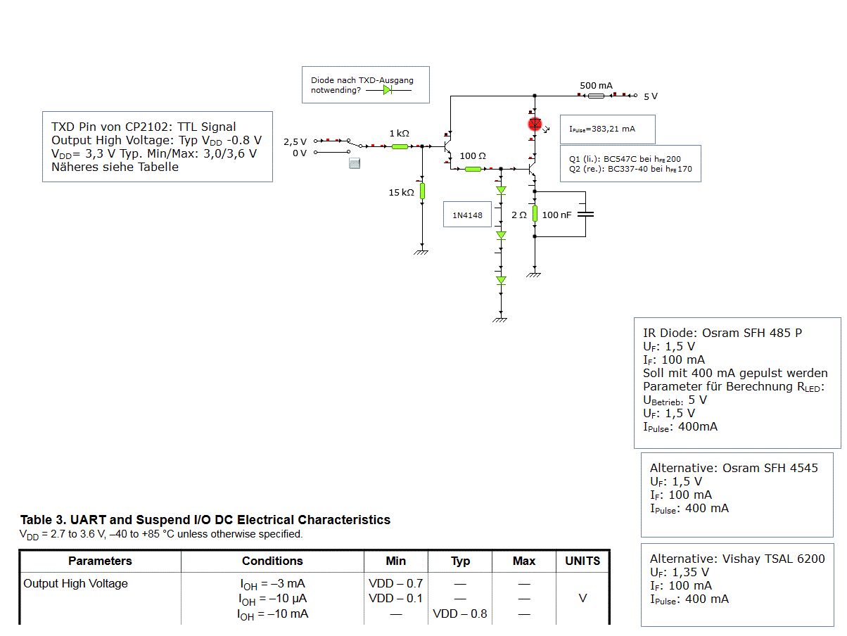

Daher möchte ich nun eine Transistorschaltung realisieren, die meiner IR
Diode einen höheren Strom zur Verfügung stellen kann. Konkret denke ich
hier an 400-450mA aus dem USB Port. Darüber hinaus werde ich zwei
weitere IR Dioden zwecks ihrer Reichweite ausprobieren.
Da ich mich persönlich nur sehr rudimentär im Elektronikbereich auskenne
habe ich keine Ahnung, welche Möglichkeiten sich mir hier alle bieten.

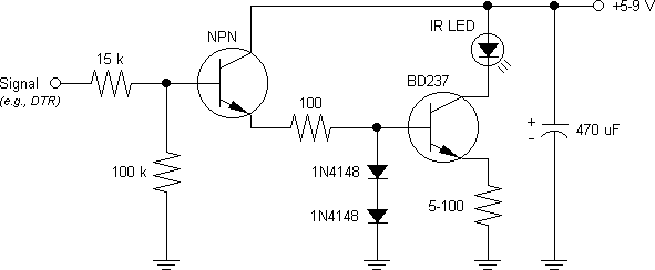

Via Google habe ich nun folgende Schaltung gefunden die angeblich eine
höhere Reichweite bietet:
http://www.lirc.org/images/better_transmitter.gif
Leider ist die Schaltung für andere Signalspannungen (seriell) ausgelegt
worden, sodass ich sie nun für meine Zwecke abändern möchte.
Dazu habe ich mich bereits eingelesen in die mikrocontroller.net-Artikel
über Darlingtonschaltungen und Transistoren allgemein.
Da ich allerdings nicht einschätzen kann in welchem Sättigungsgrad ein
Transistor - insbesondere zwei kaskadierte Transistoren im Falle einer
Darlingtonschaltung - arbeiten sollte um 38kHz modulierte IR-Signale
sauber schalten zu können muss ich mich an euch wenden.
Folgende Daten kann ich euch darbieten:
Verfügbare Dioden: Osram SFH 485 P, Osram SFH 4545, Vishay TSAL 6200.
Dioden sollen mit Vorwiderstand auf 400-450mA Strom begrenzt werden.
Als Spannungsquelle dient der USB-Anschluss am Mainboard, bzw. der
CP2102 Adapter der eben diese 5V des USB Anschlusses zur Verfügung
stellt.
Die LED-Vorwiderstände kann ich ohne Probleme berechnen.
Datenblatt zum CP2102 siehe weiter unten. TXD-Ausgang des CP2102: max.
100mA. Spannung am TXD liegt Typ. bei VDD-0.8 wenn ich das richtig
interpretiere wobei VDD zwischen 3.0V und 3.6V liegen kann. (Typ.: 3.3V)
-> Datenblatt Seite 5.
Wie muss ich nun die Transistoren und Vorwiderstände wählen, um mein
Vorhaben realisieren zu können? Gibt es evtl. auch einen schlaueren
Lösungsweg?
Darüber hinaus zwei weitere Fragen zur oben abgebildeten Schaltung:
1. Welchen Zweck erfüllt der 100k-Ohm Widerstand der nach dem
Basiswiderstand des ersten Transistors gen Erde geht?
2. Welchen Sinn erfüllen die beiden 1N4148 Dioden die nach dem
Basiswiderstands des zweiten Transistors gen Erde gehen?
Ich hoffe ihr könnt mir einen sauberen Lösungsansatz oder Tips geben,
sodass ich meine LED Streifen bald zwecks Lichtwecker fernsteuern kann
und keine Kabel bis an die Empfangsdioden legen muss. ;)
Im Anhang dieses Beitrags befindet sich eine mögliche Version der
Schaltung - ohne Anspruch auf Sinnhaftigkeit. Bitte gerne kommentieren!
Ich bin gerne dazu bereit, anfallende Berechnungen o.ä. selbst
auszuführen - möchte also nicht alles vorgekaut bekommen sondern nur
Tips in die richtige Richtung. :)
Vielen Dank im Vorraus!
Ein schönes Wochenende wünscht
Sebastian
Datenblätter:
CP 2102:
https://www.sparkfun.com/datasheets/IC/cp2102.pdf
SFH 485 P:
http://www.produktinfo.conrad.com/datenblaetter/150000-174999/153831-da-01-ml-IR_EMITTER_SFH485P_T1_3_4__OSR_de_en.pdf
SFH 4545:
http://www.produktinfo.conrad.com/datenblaetter/525000-549999/525218-da-01-ml-IR_EMITTER_5MM_SFH4545_de_en.pdf
TSAL 6200:
http://www.produktinfo.conrad.com/datenblaetter/150000-174999/171140-da-01-en-IR_SENDEDIODE_TSAL_6200__VIS.pdf

von nemesis... (Gast)
Bei der Beschaltung vermute ich, dass der LED-Transistor zu stark
zurück gesteuert wird. Ich würde den Widerstand vom Emitter zum
Kollektor versetzen. Scheint mir sinnvoller zu sein. Wurde der
LED-Strom mal gemessen?

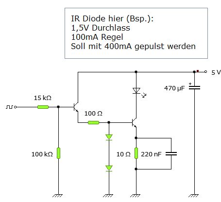

von Lurchi (Gast)
Die Schaltung könnte so im Prinzip funktionieren. Ggf. könnten die
Widerstände am Eingang etwas niederohmiger werden.
Mit mehr Strom wird es aber schwer - die geringe Reichweite spricht
etwas dafür, dass das Signal nicht so ganz richtig / optimal ist. IR
Signal per UART ist schon nicht so einfach, dann noch über USB/UART chip
gibt zusätzliche Fehlerquellen / Einschränkungen. Wenn man Glück hat nur
der Pegel für die IR Led in der alten Version zu niedrig, dann geht es
mit der Schaltung.
Ein Wecker über Windows -  naja.
von IRSeb (Gast)
"Ein Wecker über Windows - naja."
Ja, ich habe vermutet, dass das irgendwann kommen würde und kann das im
Prinzip nur unterstreichen. Allein, dass meine verwendete Software nicht
mehr weiterentwickelt und schlecht dokumentiert ist ist schon störend
genug.
Ich habe ebenso an eine Umsetzung per Raspberry Pi oder Arduino und
Konsorten nachgedacht, dann hätte ich jedoch entsprechende Teile kaufen
müssen.
Die IR-Dioden und den USB-UART hingegen hatte ich noch hier rumfliegen.
Das Versetzen des LED-Widerstandes werde ich auf jeden Fall umsetzen.
Danke für deinen Input, nemesis!

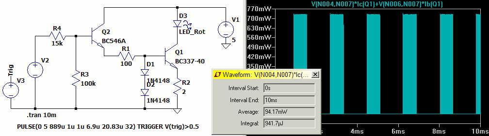

Wozu dienen denn die beiden Dioden an der Basis des zweiten NPNs?
Nach weiteren Tests habe ich nun die von mir verwendete 1N4148 Diode
zunächst probeweise ausgelötet.
(Schaltung: TXD-Ausgang -> 1N4148 -> TSAL 6200 -> 2 Ohm Widerstand ->
GND).
Die Reichweite hat sich nun drastisch gebessert auf knapp 2-3m.
Das widerum zeigt mir, dass die Spannung am TXD Ausgang des CP2102
vermutlich am unteren Ende der Spezifikationen liegen muss oder beim
Sendevorgang zu stark einbricht.
Daher vermutlich umso sinnvoller, die o.g. Transistorschaltung
umzusetzen...
von Felsentreu (Gast)
HI,
deine Schaltung liefert aber nur 60 mA. Im Einschaltmoment entsteht wohl
eine 400 mA Spitze, durch den Kondensator.
Entferne den Kondensator, ändere den 10 Ohm in 2,2 und den Transistor
sollte mindestens ein BC237 sein.
Grüße
von Lurchi (Gast)
Die Dioden begrenzen die Spannung auf etwa 1,4 V. Damit bleiben rund 0.7
V für den 10 Ohm Widerstand und damit rund 70 mA als Strom. Ohne die
Dioden wird die Spannung höher und damit auch der Strom höher, ist aber
nicht mehr so einfach berechenbar. Eine 3. Diode in Reihe würde auch
schon den Strom etwa verdoppeln, alternativ auch eine gelbe / orange LED
(gibt auch etwa 2,1 V).
Ein BC237 wäre etwas kleine - sollte wohl BD237 heißen. Ganz so groß
muss nicht, aber so etwas wie BC635 / BD135 sollte es schon mindestens
sein.

Wenn man noch mehr aus der Endstufe raus holen möchte, empfiehlt
sich wohl ein FET mit entsprechend kleinem Rdson. Conrad spuckt
da den BUZ11 als ersten in der Liste aus.

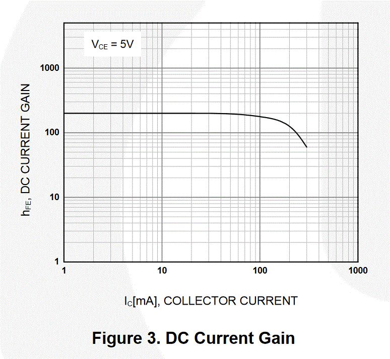

von stromtuner (Gast)
Der Widerstand muss im Emitter bleiben. Es handelt sich um eine
Konstantstromquelle. Die beiden Dioden erzeugen eine halbwegs stabile
Spannung, der Spannungsabfall über die Basis-Emitterstrecke des
Transistors ist auch (fast) immer gleich, smoit ist der Spannungsafall
am Emitterwiderstand und somit der Strom ( auch der durch die LEDs) auch
immer gleich. Durch die Stromgegenkopplung gerät der Transistor nicht in
die Sättigung und arbeitet in der geforderten Geschwindigkeit. Nimmst Du
den Widerstand in den Kollektor, schliesst die basis-Emitterstrecke des
Transistors deine Dioden kurz, der Basistrom wird nur durch den 100R
begrenzt. der Transistor schafft es NIEMALS in der kurzen Zeit seine
Basis auszuräumen und zu sperren.
Klar ist auch, das die 100 Ohm schon etwas kleiner werden könnten. Bei
hohen Strömen sinkt idR die Stromverstärkung bei solchen transistoren.
der Maximalstrom durch die LED wird durch den Emitterwiderstand bestimmt
und über dessen Spannungsabfall. wurde schon genannt, ich weiß.

von IRSeb (Gast)
Guten Abend zusammen!
Ich komme nun endlich mal zum antworten.
Vielen Dank für eure zahlreichen Inputs zu meinem Thema.
Ich habe eure Tips berücksichtigt, Datenblätter gewälzt und meine
Schaltung überarbeitet.
Auch habe ich kurzzeitig über den Einsatz eines ULN2003A als LED-Treiber
anstelle meiner Schaltung nachgedacht, diese Idee aber aufgrund der
Bauteilgröße (16-Pin DIL) erstmal verworfen.
Zunächst verfolge ich also unverändert den obigen Ansatz einer
Darlington Schaltung mit Konstantstromquelle.
Hier die Änderungen der Schaltung - von links nach rechts - im
Überblick:
Signalquelle: TLL-Signal! HIGH-Pegel liegt typ. bei VDD-0,8V des CP2102.
VDD liegt bei 3,3V. (Min/Max: 3,0-3,6V laut Datenblatt)
Basiswiderstand R1 von Q1: alte Schaltung (war ausgelegt für Signalpegel
der seriellen Schnittstelle): 15k Ohm. Neue Schaltung: 1k Ohm
Berechnung: Ziel: Basisstrom Q1 2mA -> 2,5V / 0,002A = näherungsweise
1000 Ohm.
Der Basisstrom liegt dann je nach Signalpegel zwischen 2,2 und 2,8mA.
Wäre das in Ordnung?
Widerstand R2 der von Basis Q1 gen Masse verläuft: alte Schaltung: 100k
Ohm.
Neue Schaltung: Entsprechend des Verhältnisses der Änderung von R1 (alt
15k -> 1k) ermittelt (6,8k Ohm), dann auf Basis von Simulationen in
Yenka auf 15k heraufgesetzt.
Transistor Q1: sei BC547B bei angenommen hFE 200.
Basiswiderstand R3 von Q2: keine Änderung.
Dioden der Konstantstromquelle: 1N4148. 2 Stück in der alten Schaltung.
3 in der neuen Variante um Strom in der Endstufe zu erhöhen.
Danke an stromtuner und Lurchi für die Warnungen, dass es sich um eine
Konstantstromquelle handelt! Das hat mich bei meinen Recherchen
weitergebracht.
Transistor Q2: sei BC337-40 bei angenommen hFE 170.
Emitterwiderstand R4, gleichzeitig LED Vorwiderstand:
Berechnung: (UD1 + UD2 + UD3 - UBE) / IPulse = (3V-1,2V)/0,4A= 4,4 Ohm.
Auf Basis meiner Yenka Simulation vorerst bei 2 Ohm belassen.
Kondensator C1: entfällt. Danke an Felsentreu für deine Berechnung!
Feinsicherung F1: Neu. 500mA, Auslösecharakteristik flink oder
mittelträge. Zum Schutze des USB Ausgangs am Mainboard.
Was mich verunsichert: der ungenaue Stromverstärkungs-Bereich, den
Transistoren mit sich bringen. Kann das bedeuten, dass der Transistor
temperaturabhängig einen höheren hFE-Wert annimmt und der LED somit ein
höherer Strom zur Verfügung gestellt wird? Wie kann hier das Ergebnis
der Schaltung, also der Berechnung präzisiert werden? Den hFE-Wert der
Transistoren nach Kauf durch Messung ermitteln, Transistor entsprechend
großzügig dimensionieren und kühlen oder spielt das bei meiner einfachen
Schaltung eine untergeordnete Rolle?
Zunächst habe ich mich dazu entschieden eine Feinsicherung zu verbauen,
die das Mainboard vor Lastspitzen schützen soll.
Macht meine Schaltung in der jetzigen Ausführung Sinn oder sollte ich
lieber einen anderen Ansatz wählen?
Schönen Abend,
Sebastian
von ArnoR (Gast)
Der Eingangspegel der Schaltung ist größer als 2,5V, es fließen keine
10mA in den Eingang (auch keine 3mA).
Der 1k in Reihe zum Eingang ist sinnlos.
Die 3 Dioden in Reihe wären bei Ue=2,5V sinnlos, weil die dann niemals
leiten könnten.
Der Kondensator über dem Emitterwiderstand muss raus!
> sollte ich lieber einen anderen Ansatz wählen?
Ja, nimm einen 3V3-Logik-Level-Mosfet und schalte die IR-LED mit
Vorwiderstand in die Drainleitung.

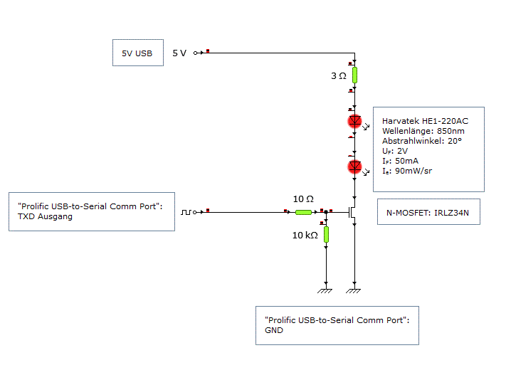

Problem gelöst!
Nach endlosen Versuchen habe ich das Übel gefunden:
meine USB-to-Serial Schnittstelle hat den reibungslosen Ablauf
verhindert.
Ein Auslöser, den ich mangels Alternativen nie in Betracht gezogen habe.
Symptomatik: Verwendeter MOSFET (IRLZ34N) hat stets durchgesteuert, die
IR-Emitter haben immer geleuchtet. Signalreichweite <1m.
Auch ein Vorwiderstand auf dem Gate und ein zum GND geschalteter 10k-Ohm
Widerstand wussten das Problem nicht zu beheben, sodass ich zunächst
einen defekten MOSFET vermutet habe.
Nachdem ich nun auf einen anderen USB-zu-Seriell Adapter umgestiegen bin
(Prolific Chipsatz) funktioniert mein IR Emitter einwandfrei.
Nach mehreren Versuchsaufbauten die sich als nicht zufriedenstellend
oder überladen erwiesen haben, habe mich nun der Einfachheit halber für
den von dir, Arno, vorgeschlagenen Aufbau entschieden. Als MOSFET habe
ich den IRLZ34N verwendet. In der Drainleitung sitzen zwei in Reihe
geschaltete IR Emitter sowie ein 3-Ohm-Vorwiderstand.
Daten zur IR-Diode:
Harvatek HE1‑220AC
Wellenlänge: 850nm
Abstrahlwinkel: 20°
UF: 2V
IF: 50mA
Ie: 90mW/sr
Vielen Dank für eure zahlreichen Inputs!
der Vorwiderstand der LEDs ist zu klein. Bei 50 mA errechne ich 40 Ohm.

von Thomas S. (thom45)
Grundsätzlich falsch ist auch bei Quellen-Schaltung (siehe Bild), dass
es zwischen Emitter des ersten Transistors (T1) und GND keinen
Widerstand von wenigstens einigen 100 Ohm hat.
Warum? Wenn T1 offen ist, ist das Potential an der T2-Basis nicht
definiert. R mit 100 Ohm hängt in der Luft. Das reduziert deutlich das
Ausräumen der Ladungsträger. Die Folge davon ist, dass bei
Rechteck-Impulsen der Flankenabfall des LED-Stromes deutlich langsamer
ist, als der Flankenanstieg.
Diesen Fehler ist man leider sehr oft...
Gruss
Thomas
von Bernd K. (prof7bit)
> definiert.
Transistoren sind stromgesteuerte Bauteile.
Beide Transistoren sind immer im Normalbetrieb, niemals in der Sättigung
bei dieser Schaltung.
Bernd K. schrieb:
>> definiert.
Das weiss ich auch. Trotzdem empfiehlt es sich auch bei BJTs, dass eine
Basis nicht einfach offen da liegt und genau das trifft zu, wenn T1
stromlos ist.
Allerdings muss ich zugeben, dass meine Wortwahl mit 'Potenzial'
unpassend und irreführend ist.
Einverstanden und trotzdem gibt es ohne den genannten Widerstand
zwischen
Emitter und GND von T1 ein Unterschied in der Steilheit zwischen
zwischen steigender und fallender Stromflanke bei der LED im
Kollektorkreis von T2.
Ich denke, auch ohne Sättigungszustand gibt es eine, wenn auch deutlich
geringere Verzögerung beim Ausräumen von Ladungsträgern im offenen
Zustand einer Basis.
Gruss
Thomas
