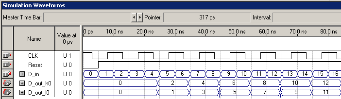

Ohne die Ergänzung beim Reset gab es die gleiche Fehlermeldung. Ansonsten die Register aufzeichnen und mal schauen was wegfallen kann. MfG Holger
Hallo Tim Ich habe es mir noch mal aufgezeichnet. Meine Vermutung, dass sich "Zwischenspeicher" rauskürzt bestätigt sich. Anmerkung zum Aufgabenzettel: Man merkt, dass der, der es geschrieben hat, keine Ahnung von Hardware hat. Werte werden niemals bei einer Datenflanke eingelesen. Das führt zu metastabilen Zuständen der Flip-Flops. Die Clock muss soweit verzögert werden, so dass eindeutige Logikzustände anliegen, die dann in die Register (D-Flip-Flops) eingelesen werden können. MfG Holger
@Holger: Ja sorry, war halt nur eine Idee von mir. Hab mit der praktischen Anwendung von VHDL noch nicht so große Erfahrung.
Hier die Simulation. (Ohne Zwischenspeicher) MfG Holger
hehe, das mit den Daten zur Flanke hab ich mir auch schon gedacht. Aber die Heinis, die die Aufgaben stellen, machen eignelich nichts anderes als Logic zu Programmieren und aufm FPGA zu schmeissen. Synthetisieren laesst sich dein Vorschlag mit den zwei prozessen, kann die Simulation nur leider im MOment nicht kompilieren, weil mir eine UNISIM Lib fehlt, die ich mir erst besorgen muss. Inzwischen habe ich auch verstanden, wie mir der Vorschalg von T.M. bei meinem Problem helfen kann. werde den mal umsetzen, waehrend ich auf die Lib von meinem Kumpel warte.
