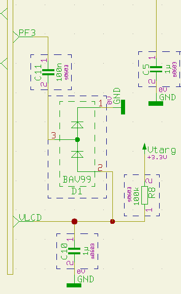

von Thomas E. (picalic)
Wenn's nur eine kleine negative Spannung (2V oder so...) braucht, könnte
man vielleicht auch was mit einer Ladungspumpe (ein Kondensator, zwei
Dioden) machen.
PWM geht schon, habe ich auch schon gemacht.  Man kommt aber nicht
drumrum, einen kleinen Lastwiderstand einigermaßen passend auszusuchen,
um die gewünschte Spannung zu erreichen.  Die PWM macht dann das
Finetuning.
Hier mal ein Stück Code auf einem Xmega:
  /* PF3 is output for VLCD charge pump (PWM on OC0D) */
  PORTF.DIRSET = _BV(3);
  TCF0.CTRLA = TC_CLKSEL_DIV1_gc; /* TCF0 @ 16 MHz */
  TCF0.CTRLB = TC0_CCDEN_bm | TC_WGMODE_SS_gc;
  TCF0.PER = 256;               /* 62.5 kHz PWM frequency */
  TCF0.CCD = 4;                 /* -> VLCD abt. -1.3 V */
sowie der zugehörige Schaltplanausschnitt im Anhang.  Ich glaube
mich zu erinnern, dass der tatsächliche Wert von R8 dann in der
Erprobung nochmal geändert worden ist.  Das Gerät ist aber ein Unikat,
den Schaltplan habe ich daher nicht nachgezogen.

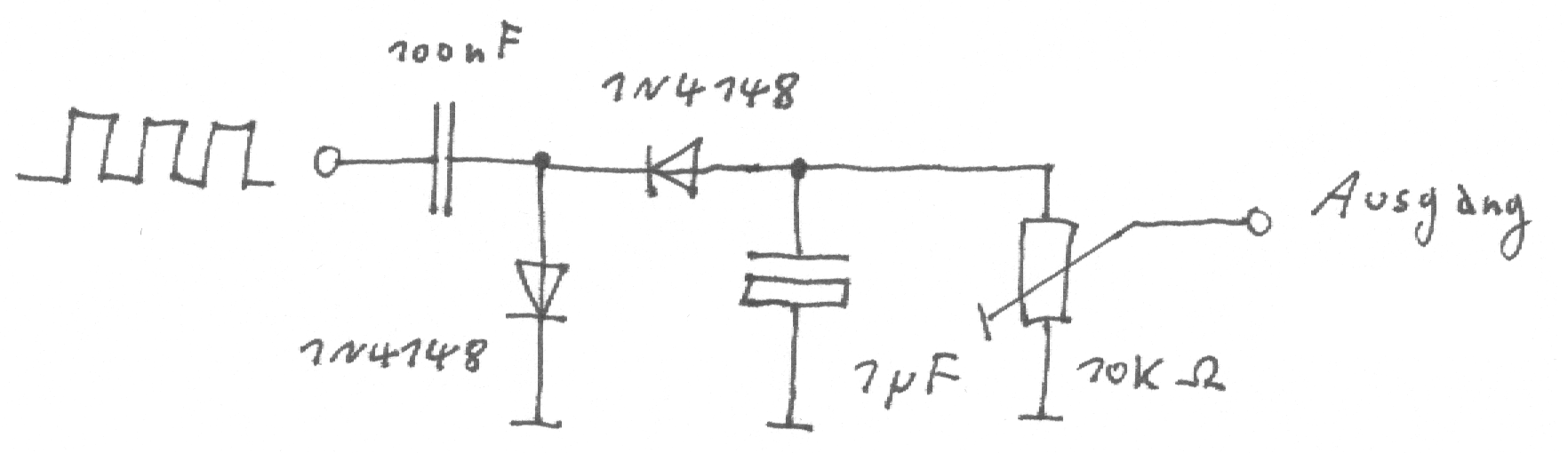

von Stefan F. (Gast)
Ich finde es wesentlich "natürlicher", wenn man den Kontrast an einem
Poti einstellen kann. Erzeugen kannst du die Schaltung gemäß der
angehängten Schaltung.
Du kannst die Spannung per Software beeinflussen, indem du die Frequenz
oder die Pulsweise des Rechtecksignals änderst (geht beides). Dann würde
ich allerdings den 1µF Kondensator auf 10µF erhöhen.
Je niedriger die Frequenz, umso niedriger ist die Ausgangsspannung.
Oder: Je unsymmetrischer das Tastverhältnis der PWM, desto niedriger ist
die Ausgangsspannung. Also bei 50% High/50% Low erhälst du die maximale
Spannung von ca. -2V.
Nachtrag: Ich sehe gerade dass mein Schaltungsvorschlag praktisch mit
dem von Jörg identisch ist.
Stefan U. schrieb:
> praktisch mit dem von Jörg identisch ist.
Bis auf das Poti. ;-)  OK, das hätte mir das Aussuchen des Widerstands
gespart.
Vorteil der Einstellung über die Pulsbreite ist, dass man das halt
rein in Software machen kann.  Hab' ich am Ende aber doch nicht getan
(wie man sieht, ist ja hart codiert).
> halt rein in Software machen kann.
Ja, aber die Software weiss nicht, welche Kontrastspannung optimal ist.
Dazu bräuchtest du noch eine Kamera, die auf das Display schaut. Oder
etwas, wo der Benutzer die Helligkeit einstellen kann. Dann doch lieber
gleich ein Trimmpoti, oder nicht? Keep it simple.

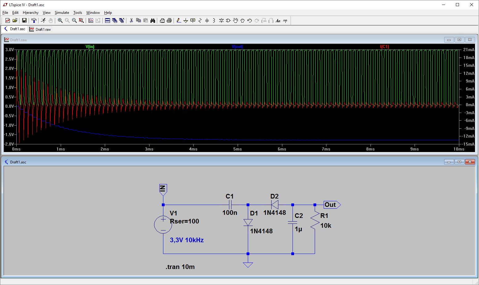

Ich hatte was vergessen zu schreiben: Die Frequenz des Rechtecksignals
muss 10kHz oder mehr sein, um die maximale Ausgangsspannung (ca. -2V) zu
erreichen. Bei weniger als 10kHz wird die Spannung geringer.
