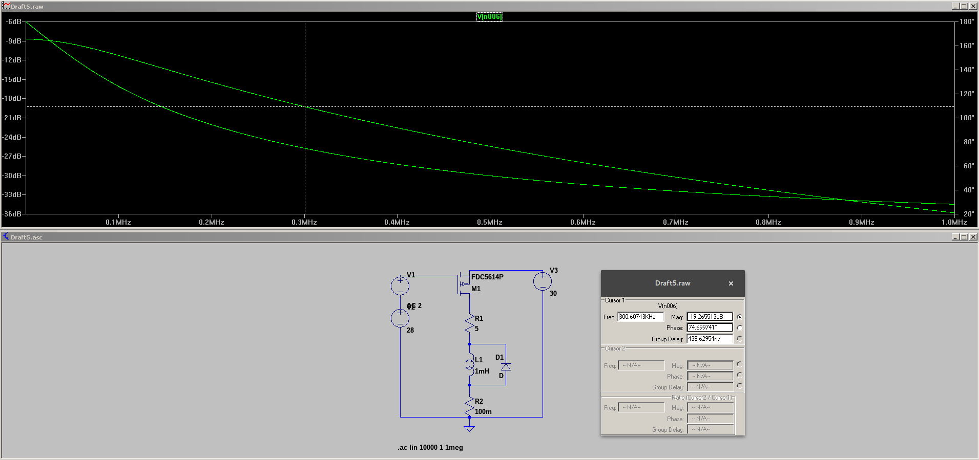

Vielen Dank für die Antworten und Anregungen. Werde mir jetzt mal die ganzen Dokumente und auch den geposteten Beitrag durchschauen, um da ein bisschen besser durchzublicken. Habe gestern Abend mal versucht eine Konstantstromquelle zum schwingen zu bringen (siehe Anhang Bodediagramm des Mosfets), die Stromquelle kann nur schwingen (mit einer Frequenz von 300kHz), falls die Regelung eine Verstärkung von 19dB und eine Phasenverschiebung von -(74,7°+180°) = -254,7° hat? Kann ich das Bodediagramm so zeichnen, mit dem Offset am Gate des Mosfet?
Bevor Du zur AC-Analyse schreitest, ist es sinnvoll mittels Transientenanalyse zu prüfen ob die Schaltung im linearen Arbeitsbereich ist. AC-Analyse setzt lineare Bauteile voraus, warnt aber nicht, wenn nicht-lineare verbaut werden. Besser ist es mit rein linearen Teilen wie idealen operationsverstärkern, AC-Analysen durch zu führen.

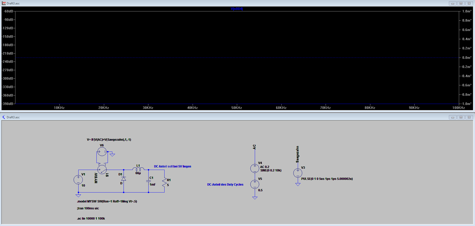

Ich habe jetzt mal versucht eine AC Analysis auf den Duty Cycle anzuwenden. Kann man die AC Analysis wie im Anhang testen, den mir kommt vor, dass das Bodediagram so nicht stimmt?
Nee, die AC-Analyse kannst Du darauf nicht anwenden. Schau Dich mal hier nach Simulationsschaltungen um, z.B. bei Basso http://ltwiki.org/index.php5?title=LTspiceIV-library_Examples_Listing_Expanded

Ich kenne mich mit LTSpice nicht sonderlich aus, aber wo genau injezierst du das AC Signal und von wo nach wo misst du die Übertragungsfunktion?
Das Video zeigt u.a. das "plant model". Das ist der Ersatz für die geschaltete PWM und als lineares Modell geeignet für die AC-Analyse.
Alexander schrieb: > wo genau > injezierst du das AC Signal und von wo nach wo misst du die > Übertragungsfunktion? Dort wo das Label "AC" ist, wird auf einen Kontanten Duty Cycle von 50% eine AC Analyse mit einer Amplitude von 200mV durchgeführt. Dieser Sinus wird mit einem Sägezahn Signal verglichen und dann dementsprechend der Schalter geschaltet. Die Spannung habe ich hier zwischen Ausgang und GND gemessen, müsste aber wahrscheinlich zwischen Ausgang und AC Analyse messen? Hat aber keinen Unterschied gebracht, da kommt bei 1mV Amplitude -60dB mit konstanter Phase raus. Mark S. schrieb: > Das Video zeigt u.a. das "plant model". > Das ist der Ersatz für die geschaltete PWM und als lineares Modell Du meinst, da bei mir die Diode nicht als ideal angenommen wird?

Das "state space average model" verstehe ich dahingehend, dass die zeitabhängigen Spannungen und Ströme ersetzt werden durch konstante Werte, gemittelt über einen Taktzyklus. PWM-Schalter fallen dabei weg und werden ersetzt durch gesteuerte Strom- oder Spannungsquellen. Ausgangsfilter und Regelverstärker sind ohnehin lineare Komponenten, so dass der AC-Analyse nichts im Wege steht. Das Ganze funktioniert wohl bis zur Nyquist-Frequenz, wenn ich recht erinnere - ist schon ne Weile her.
