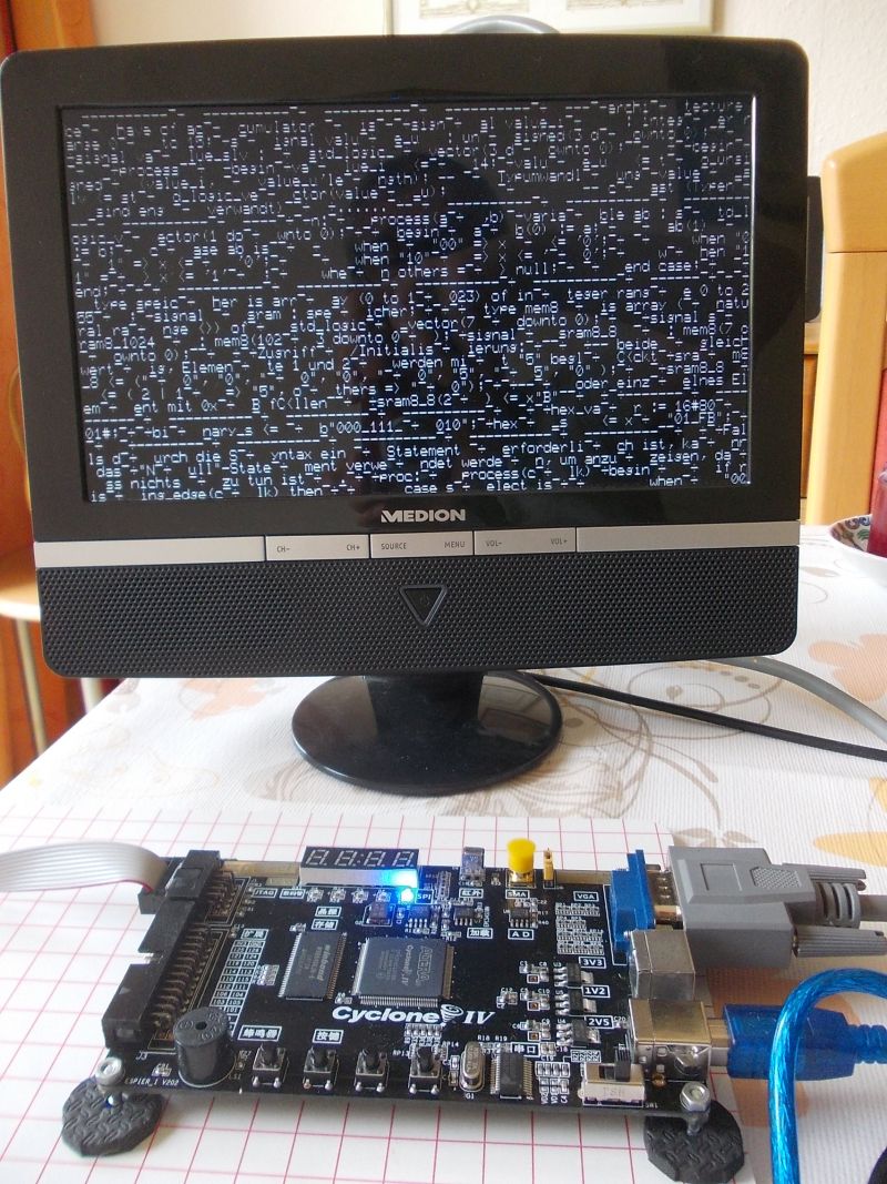

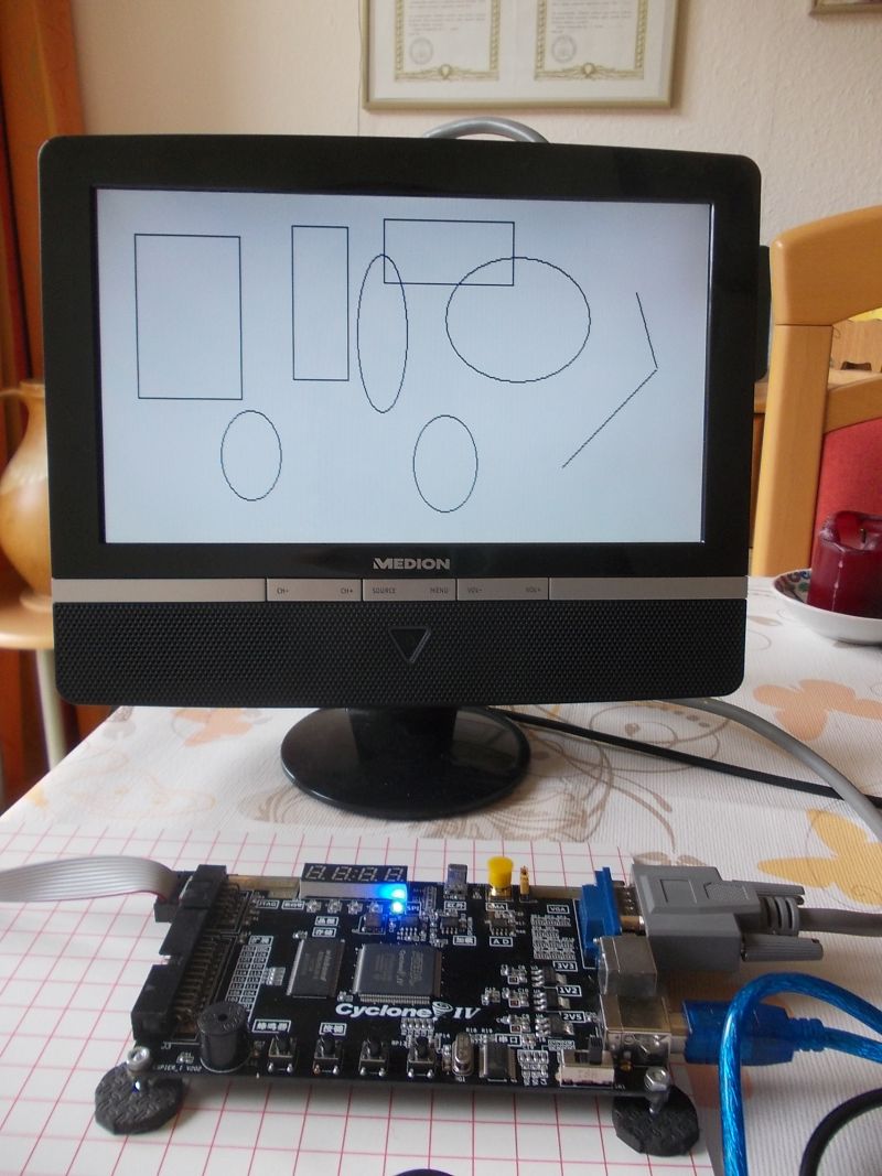

Ich möchte jetzt nur erstmal von 48Mhz die c0 auf 25 Mhz haben.
Gruss
von peter (Gast)
VGA 640x480 funktioniert jetzt mit 25Mhz und VGA mit 40Mhz läuft auch.
Beides mit dem MegaWizard erstellt von 48Mhz.
Danke.
Gruss
von peter (Gast)
Die Grafik und Textdarstellung funktioniert jetzt präzise.
Mit dem MegaWizard eine neue Altpll ertellt von 48 Mhz auf 25.175 MHz.
Das Board ist sehr sauber in der Darstellung ohne flimmern oder Jitter
usw.
Der Memoryverbrauch liegt bei der Grafikdarstellung bei 66%.
Danke für die Hilfe.

von Worstie F. (worstcase_ffm)
schaut doch gut aus. Ich bin gerade dran über VGA endlich auch mal Text
und Grafiken auf meinen Monitor zu bringen und nicht nur einzelne
Linien. Dauert wohl noch ein wenig.
Hast Du für die Text-Ausgabe Beispielcode, an dem ich mich orientieren
könnte?
Viele Grüße,
Steve
von Peter B. (funkheld)
Wenn du ein anderes Board hast muss du die Pins ändern usw.
Das RAM ist 2400 Byte gross und beinhaltet den Bildschirm 80x30 als
Asciizeichen. Das Rom beinhaltet 128 Zeichen (1024 Byte) , 1 Zeichen 8
Byte hoch.  Die Bytes von den Zeichen sind als Nibbles abgespeichert.
Ich habe auch mal einen C64-Zeichensatz reingeladen.  Da hast du freie
Wahl.
