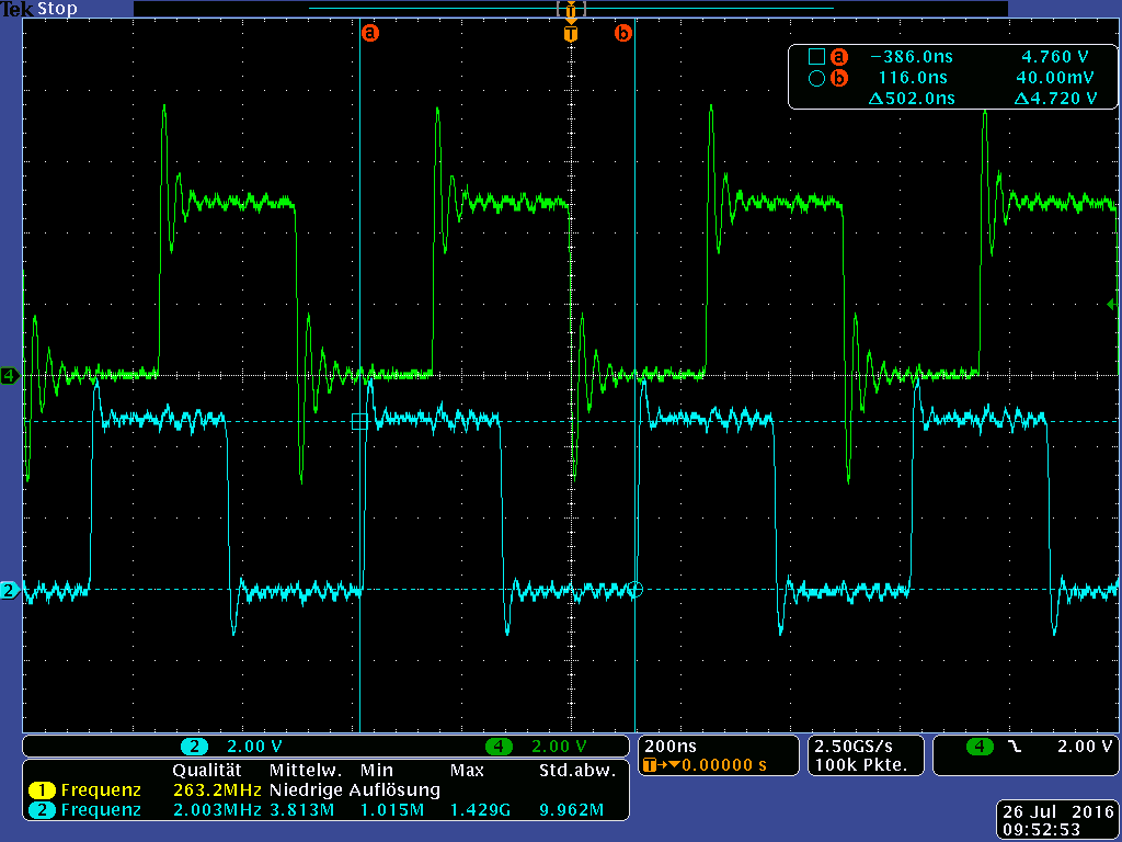

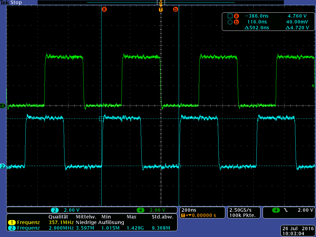

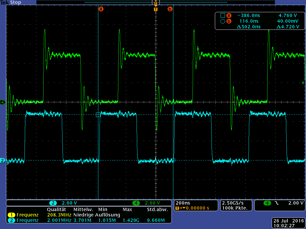

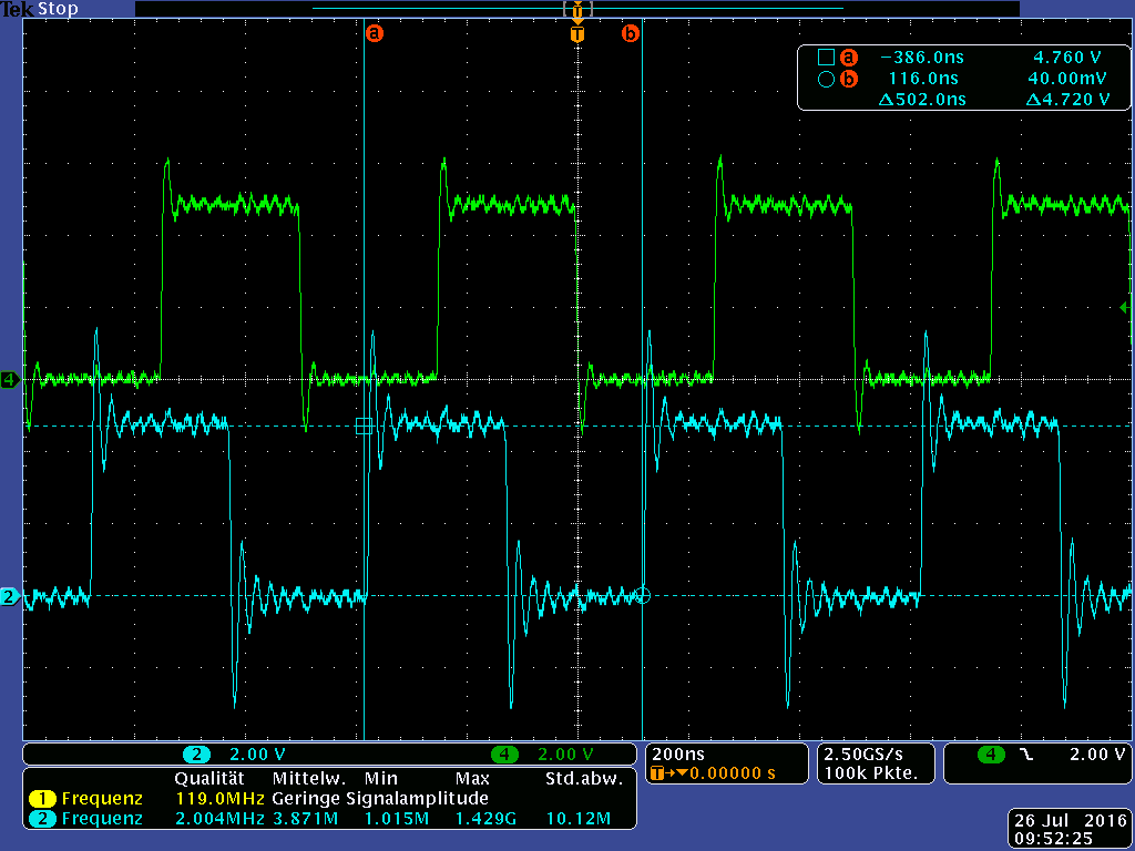

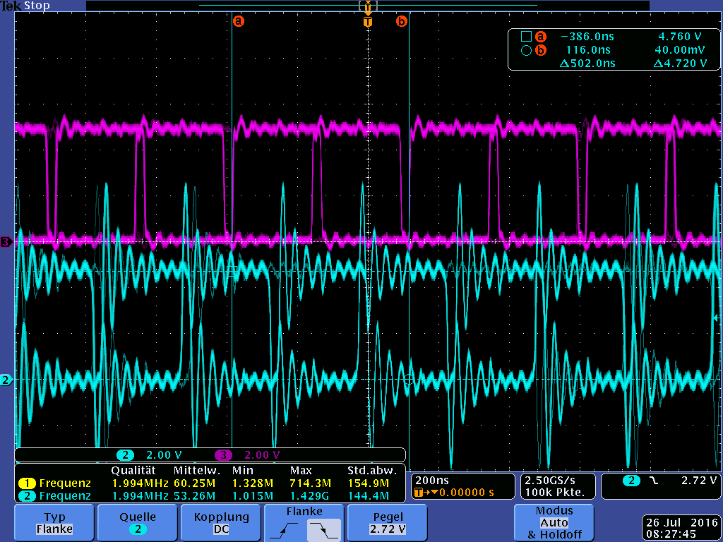

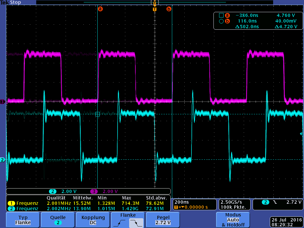

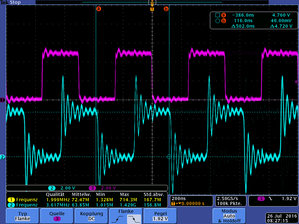

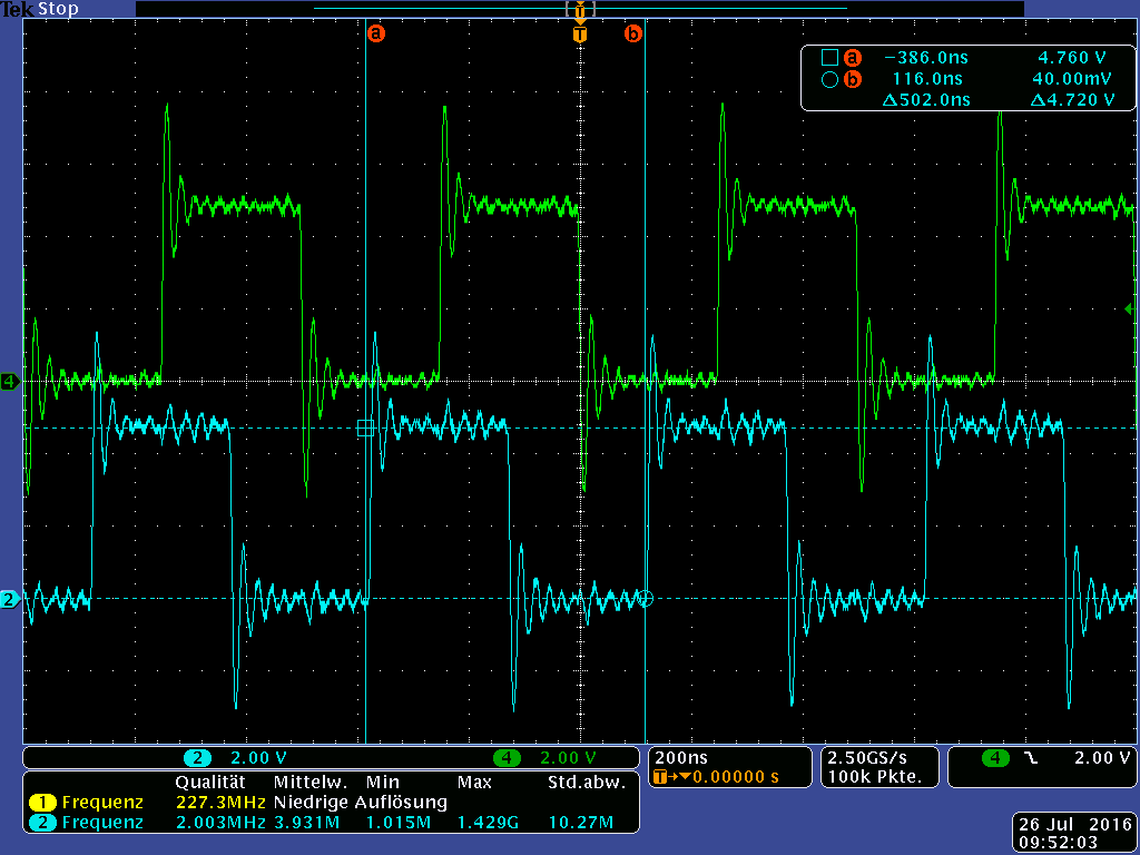

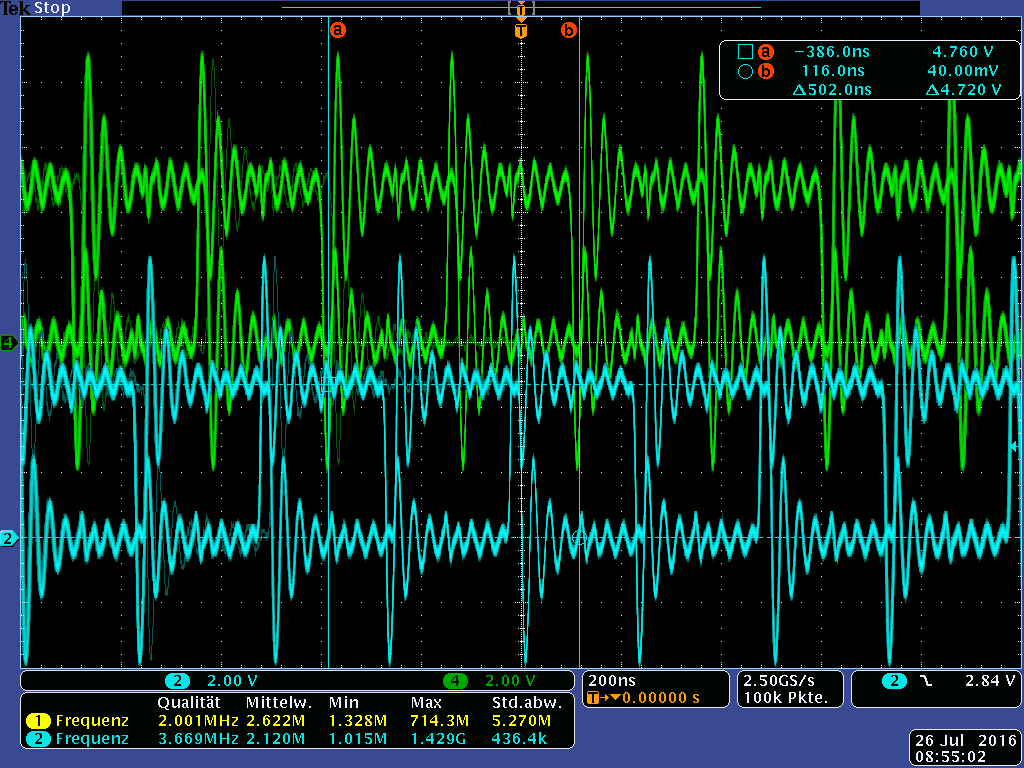

 LPD6803 mit 5m 3-adrigen Kabel (stinknormales Netzkabel):
 - 100 Ohm in die Datenleitung, Clockleitung direkt, 2MHz -
 funktioniert ohne Probleme.
 - Datenleitung direkt, 100 Ohm in die Clockleitung, 2MHz -
 funktioniert überhaupt nicht oder mit Farben wild durcheinander.

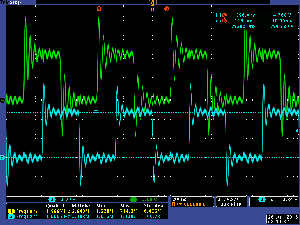

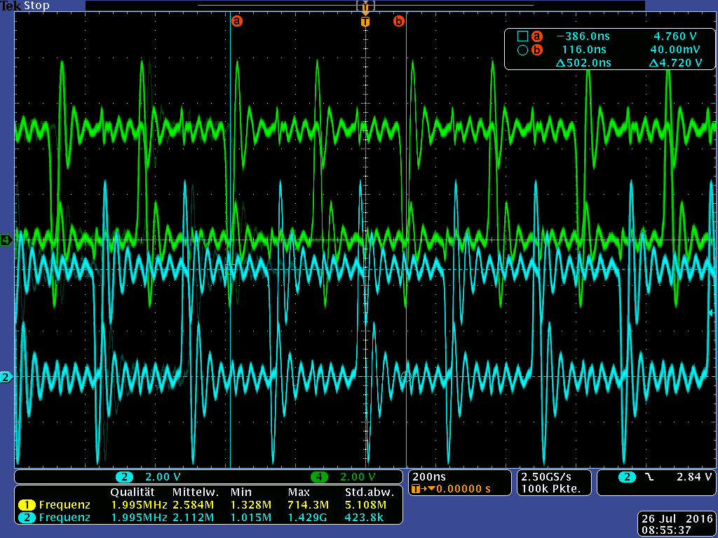

Bei den Datenleitungen ist das weniger kritisch, die Clockleitung muss,
auch schon bei weniger als 50cm, einen Serienwiderstand nahe der Quelle
haben.
Auch die 47-150Ω sind nicht richtig. Es sollte irgendwas um die 30Ω
sein, wenn der Ausgang ein einigermaßen ordentlicher CMOS-Treiber ist.

von HildeK (Gast)
Marc V. schrieb:
> Fast alles (falsch) gegoogelt.
Ich habe gar nichts gegooglet!
Ich weiß das und ich kenne die Theorie dahinter und habe sie auch
gelernt. Und ich weiß, wie die Signale aussehen, wenn sie nicht oder
falsch terminiert sind und wie sie aussehen, wenn man es richtig macht.
Und ein Takt, der auf Grund falscher oder fehlender Terminierung mit
einer Flanke zwei Ereignisse auslöst, den habe ich auch schon erlebt.
Dein Einzelversuch mit völlig falschen Widerständen ist irgend ein
Zufallsprodukt und weder mit Google noch mit irgendeiner Theorie zu
belegen.

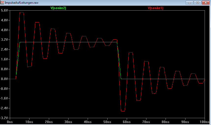

Aber, du musst mir natürlich nichts glauben, dann erarbeite es
wenigstens. Selbst mit LTSpice kann man schön zeigen, wozu eine falsche
oder fehlende Terminierung führen kann.

Die Wiederholfrequenz deiner Signale ist bedeutungslos. Wichtig ist die
Anstiegszeit der Flanken, letztlich also der eingesetzten
CMOS-Technologie. Und dann gibt es noch den Begriff 'elektrisch kurz',
also wenn diese Anstiegszeit >> als die Laufzeit auf der Leitung ist
(10...15cm/ns), dann kannst du auf die Serienterminierung verzichten.
Schaden würde sie allerdings trotzdem nicht.
Wenn eine Taktflanke - egal wie selten sie kommt - auf Grund von
unerwünschten Reflexion nicht monoton steigt oder fällt, dann kann diese
zwei Ereignisse auslösen, sich eben wie zwei Taktflanken verhalten.
Denn mich hätte da die Frage umgetrieben: Warum?
Und ich hätte da mal mit einem Oszi nachgemessen.
Und dann wäre ich vermutlich darauf gekommen, dass durch den zu
hochohmigen Widerstand und die daraus entstehende
Verschiebung/Abflachung der Taktflanke im 2. Fall die Taktflanke zu spät
kommt und eben genau die Setup-Zeit verletzt wird...
 Mich auch, vor allem weil es mit Clockleitung direkt und Dataleitung
 direkt überhaupt nicht funktioniert hat.
 100 Ohm in der Dataleitung hat das Problem gelöst, 100 Ohm in der
 Clockleitung aber nicht...
 Warum sollte die Flankenverschiebung daran schuld sein, wenn es
 ohne Flankenverschiebung auch nicht funktioniert hat ?
> Warum ist denn im Datenblatt eine Flankensteilheit und Schaltzeiten nur
> für den Takteingang angegeben, wenn der schon so unkritisch ist?
 Weil es ein Takteingang ist und einzig die Flankensteilheit zählt.
 Und die wird fast immer erreicht (weil der entsprechende Bereich
 für die Flankenerkennung natürlich nicht von 0% bis 100% geht).
 Und selbst mit einem Bereich von 20%-80% werden aus 2us max.
 Anstiegszeit 3,3us Gesammtzeit, was ja meistens mehr als
 ausreichend ist.
 Auch deswegen ist Überschwingen bei Clock unkritisch.
 Und wenn für steigende Flanken 20% bis 80% zählt, gilt das
 dementsprechend für fallende Flanken auch, also müsste ein Signal
 von z.B. 0% bis 130% gehen (Überschwingen), danach aber wieder von
 130% bis auf 20% genauso schnell runtergehen, um als fallende Flanke,
 bzw. beim nächsten Anstieg als doppelter Impuls erkannt zu werden.
 Deswegen meine Bemerkung, dass so etwas nicht IRL passiert.
 Dateneingang dagegen, hat einen Bereich garantiert HIGH und einen
 Bereich garantiert LOW.
 Alles dazwischen ist undefiniert, kann so oder so gelesen werden.
 Deswegen reagieren Dateneingänge (im Gegensatz zu Takteingängen)
 sehr empfindlich auf Überschwinger und Welligkeit.
 Wer versteht, wird auch begreifen.
 Oder auch nicht...

Anbei ein Sreenshot einer LTSpice-Simulation. Quellsignal ist ein Takt
mit 2ns Anstieg und wird auf eine 50Ω-Leitung gegeben. Das grüne Signal
ist quellseitig mit 50Ω terminiert und ist am Ende einer 2ns langen,
verlustfreien Leitung zu sehen. Rot zeigt das Signal aus der selben
Quelle mit 5Ω Quellterminierung, ebenfalls nach einer 2ns langen
Leitung.

Das würde wunderbar funktionieren - mit dem grünen Takt. Das rote ist
auch ein Takt, wenn es eine Datenleitung wäre, dann würde diese bis zu
t=100ns auf HIGH sein und bei t=55ns gelesen werden. Die Datenleitung
wird ja erst mit der negativen Taktflanke übernommen, wenn man sie mit
der positiven aus der Quelle taktet. Und da wären kaum noch 200mV Ripple
drauf. Oder, wie z.B. bei Schieberegistern üblich, erst mit der
nächsten positiven Taktflanke, kurz vor dem neuen Wechsel.
Jetzt setze mal das rote Signal bis an den rechten Bildrand fort:
wieviel Ripple hast du dann noch auf der Datenleitung? 100mV, 50mV oder
noch weniger? Wäre perfekt!
Aber ich habe nie abgelehnt, bei Datenleitungen auch
Serienterminierung zu verwenden. Nur in meinem Bildbeispiel ist es für
die Daten noch nicht unbedingt erforderlich, für den Takt jedoch
unerlässlich, weil der bereits nach 10ns eine erneute Flanke hat, die
ausreicht, um ein Fehlverhalten der Schaltung zu haben. Genau deshalb
ist die erste Maßnahme, den Takt zu terminieren und dann, bei noch
längeren Übertragungswegen auch die Daten.

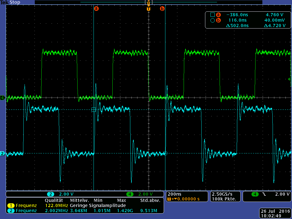

Sodele, nach so viel Mutmaßungen und theoretischen Abhandlungen musste
ich doch mal einen kurzen Testaufbau machen:
Ein Tiny85 gibt an 2 Pins ein Graycode Muster aus. An einen Portpin wird
ein Oszi-Tastkopf direkt angeschlossen (rot) der andere kommt an eine
40cm lange Leitung (blau):
    ______________
    ATtiny85  PB3 o<--rot
              PB4 o---------------------------------------------o<---blau
    ______________|       40cm Leitung
Und dann wird der Trigger des Oszis (also der Takteingang) einmal auf
das verzerrte blaue Signal gelegt und einmal auf das unverzerrte rote
Signal (die Triggerschwelle und den Triggerkanal erkennt man am kleinen
Dreieck rechts im Bildrand).
Bild "Trigger_ohne_Ueberschwinger.png":
Daten = blau, verzerrt
Trigger,Takt = rot, unverzerrt
Wie zu erwarten triggert das Oszi beim unverzerrten roten Signal
tadellos und ganz wichtig: obwohl die blauen Daten die Grenzwerte im
Datenblatt sicher verletzen, kann man die Daten an der Triggerflanke
(=Taktflanke) einwandfrei erkennen. Sie sind an dieser relevanten Stelle
innerhalb der Toleranzen und verletzen keine Spec.
Bild "Trigger_mit_Ueberschwinger.png":
Trigger,Takt = blau, verzerrt
Daten = rot, unverzerrt
Hier wird auf das verzerrte Signal getriggert. Obwohl die Daten hier
absolut erstklassig jederzeit innerhalb der Spec sind, können sie nicht
erkannt und gelesen werden. Der Takt/Trigger wird mehrfach ausgelöst,
die Daten können nicht zuverlässig zugeordnet werden.
Bild "50R_Terminierung.png":
Trigger,Takt = blau, verzerrt, mit 50R Serienterminnierung
Hier ist der Aufbau gleich wie im Bild "Trigger_mit_Ueberschwinger.png",
allerdings wurde in die blaue Taktleitung ein 50 Ohm Serienwiderstand
eingebaut. Und voila: die Daten lassen sich durch die Bereinigung des
Taktes jetzt tadellos erkennen und ablesen.

von Falk B. (falk)
@ Lothar Miller (lkmiller) (Moderator) Benutzerseite
Deutlich besser, aber für eine gescheite Terminierung immer noch zuviel
Überschwingen. Wahrscheinlich hast du bei der 40cm Leitung kein
zugehörige Masse mitgezogen und auch bei der Messung keine kurze
Masseanbindung genutzt.
von HildeK (Gast)
Schön, Lothar Miller, sieht in der Praxis kaum anders aus, als in der
Simulation - so, wie es auch sein soll!
Falk B. schrieb:
> Wahrscheinlich hast du bei der 40cm Leitung kein zugehörige Masse
> mitgezogen und auch bei der Messung keine kurze Masseanbindung genutzt.
Korrekt: hier sind einfach die Masseklemmen des Oszis am Tiny85
angeklemmt und die 40cm sind eine Schleife auf dem Schreibtisch...
Aber jetzt weiter im Text... ;-)
Aufbau zum Bild "1m_kein_R.png":
    ______________
    ATtiny85  PB3 o---------------------------------------------o<--grün/Daten
              PB4 o---------------------------------------------o<--blau/Takt
    ______________|       1m Leitung
Wie zu erwarten war, kann bei diesem Aufbau keinerlei Signal erkannt
werden. Das Oszi triggert wie blöd auf irgendwelche Pseudotakte.
Zum Bild "1m_50R_auf_Daten.png":
    ______________
                  |  __
    ATtiny85  PB3 o-|__|----------------------------------------o<--grün/Daten
Obwohl hier die Daten terminiert wurden, können sie nicht erkannt und
zugeordnet werden, weil die Überschwinger im Takt weiterhin für
Verwirrung sorgen.
Zum Bild "1m_50R_auf_Takt.png":
    ______________
                  |  __
              PB4 o-|__|----------------------------------------o<--blau/Takt
Weil der Takt jetzt ein wenig besser aussieht, triggert das Oszi
einwandfrei und so können die Daten, die an sich ja vogelwild aussehen,
an der Triggerstelle einwandfrei ohne jegliche Verletzung der Spec
eingelesen werden.
: Bearbeitet durch Moderator
Ja, ein "wenig". UNd wenn du jetzt für beide Signal einfach verdrillte
Leitungen nimmst und den Tastkopf gescheit anschließt sehen die SIgnale
lehrbuchartig aus.

von HildeK (Gast)
Dem Ergebnis nach haben die Leitungen einen deutlich höheren
Wellenwiderstand als 50Ω. Vermutlich Freilandleitungen?
Also: mit einem anderen Quellwiderstand werden die Signale noch besser.
Ja.
So ist es. Ich hatte es nochmal mit 22 Ohm und 100 Ohm gemessen. Bei 22
Ohm wie zu erwarten deutlich schlechter und bei 100 Ohm wird es
besser...
Falk B. schrieb:
> Naja, solche Signale möchte ich nicht in meinen Schaltungen haben, das
> klingelt immer noch viel zuviel!
Ich auch nicht. Aber hier würde ich zuerst nochmal nach dem Takt
schauen, der muss noch besser werden. Letztlich geht es darum, solche
Signale wie am Ende des schon mal verlinkten
Beitrag "Re: Signalproblem bei langem Kabel" zu
bekommen.

Ich habe mal die Signale jeweils mit Masse verdrillt. Länge wie vorher
1m. Gemessen wird mit Tastkopf und Masseklemme am Ende der verdrillten
Leitung.
Im ersten Bild ist kein Serienwiderstand drin, in den anderen beiden ist
einer drin. Und jetzt ein kleines Ratespiel: in welcher Leitung (blau
oder grün) ist der 50 Ohm-Widerstand?
von HildeK (Gast)

von HildeK (Gast)
Mach ich mit :-)
Im dritten Bild "1m_verdrillt_2.png" hat das grüne Signal 50Ω, beim
blauen wurde ein größerer verwendet.
Und damit letztlich auch ich mit dem Signal zufrieden bin, hier die
Messungen mit verdrilltem Kabel und 100R Serienwiderstand. Zuerst zwei
Suchbilder, dann so wie ich es haben möchte: beide Leitungen tadellos...
Ähm, nein... ;-)
Es waren immer nur 50 Ohm. Aber der Freilandaufbau mit der
Leiterschlaufe reagiert in diesem Maße schon allein auf die Veränderung
bei Kabel umstecken... :-/
von Falk B. (falk)
Es geht doch! ;-)
Und vor ich alles wieder wegräume noch ein Foto vom Messaufbau...
