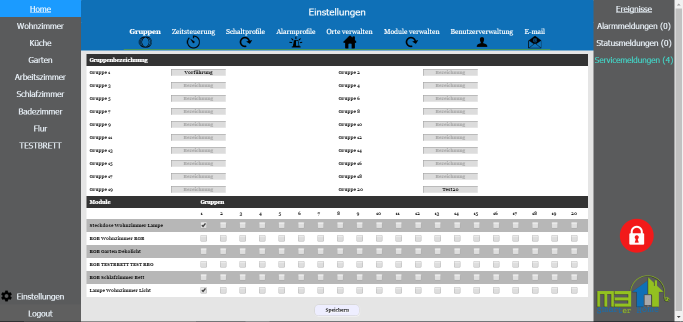

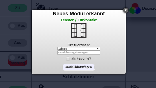

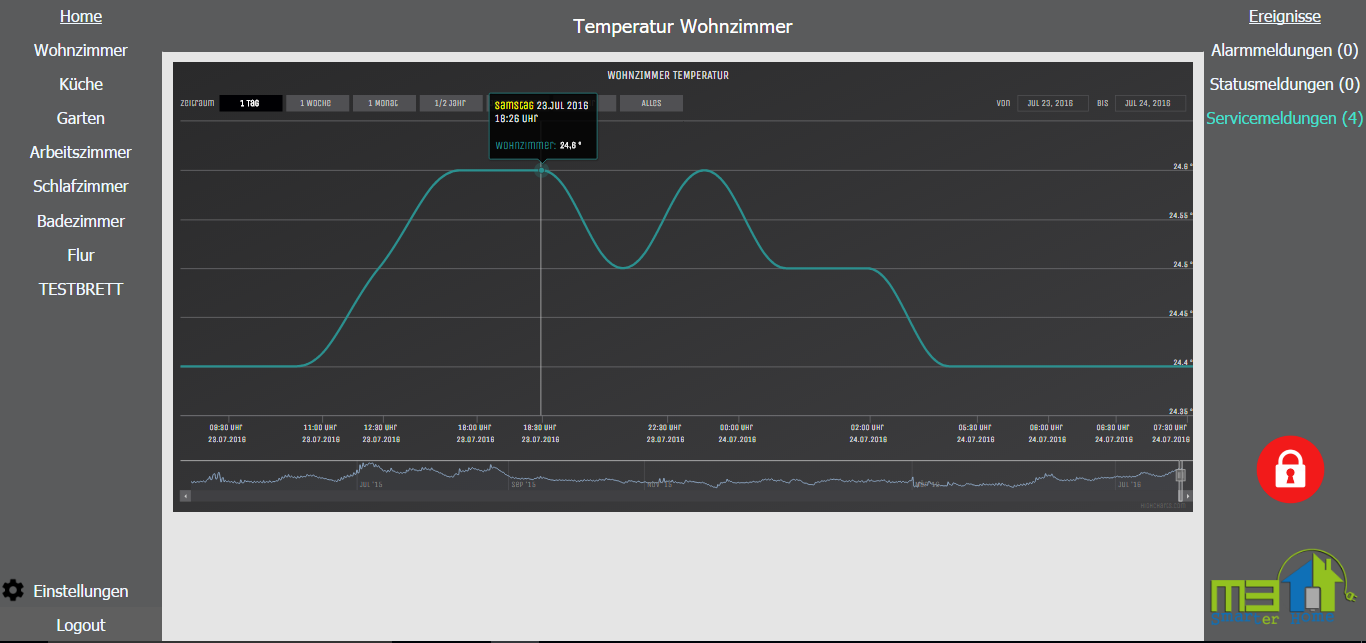

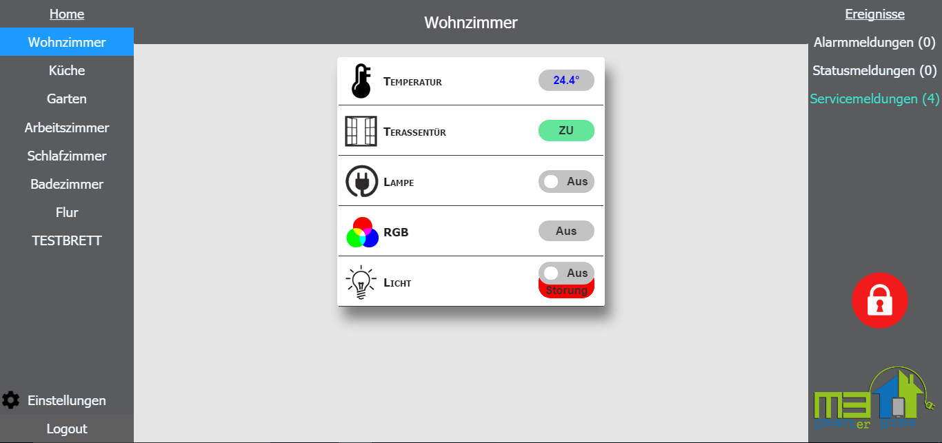

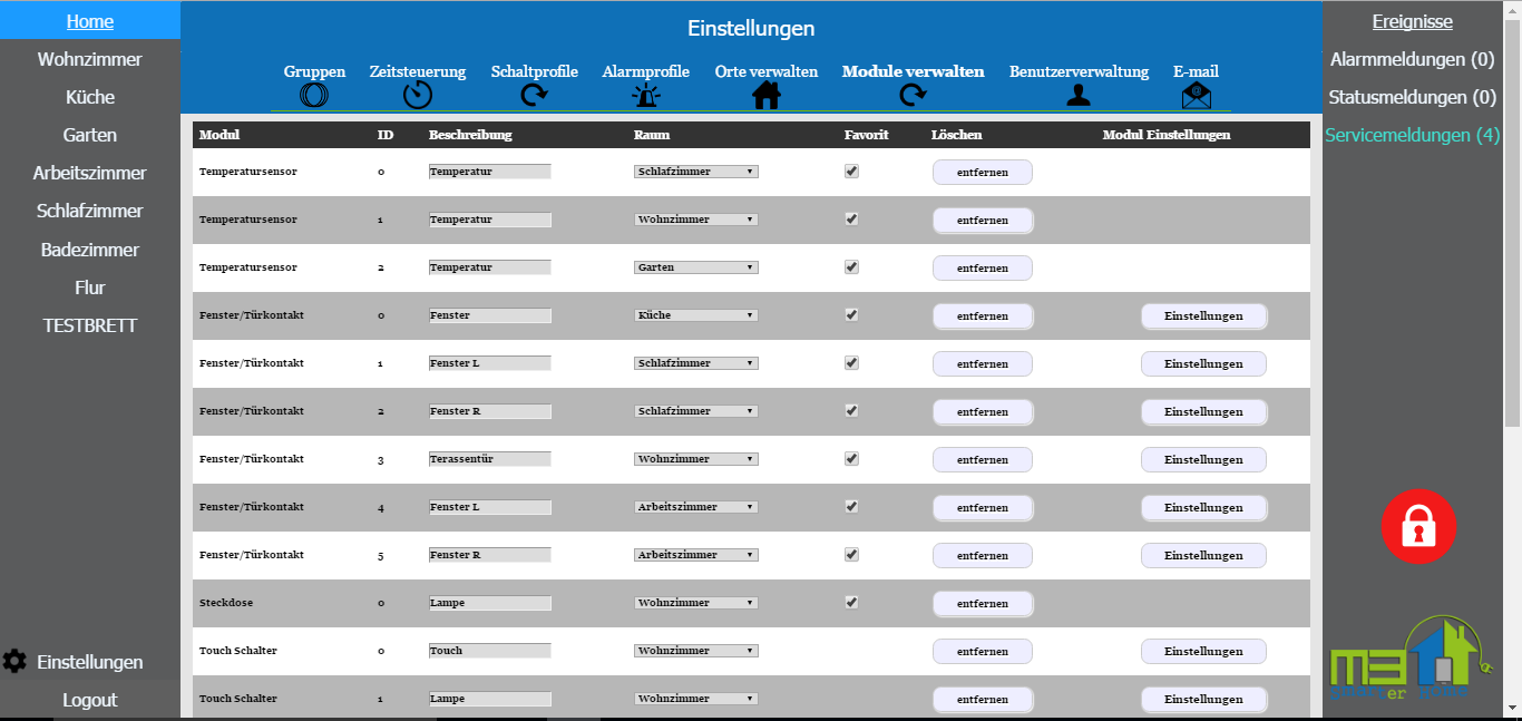

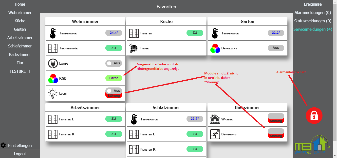

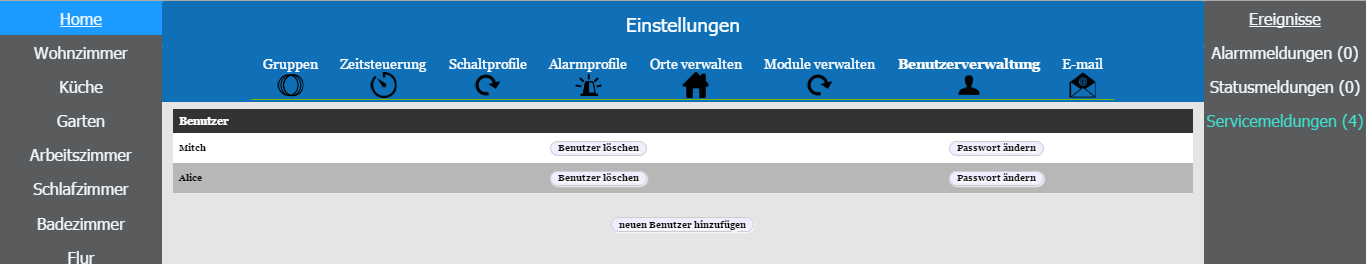

Hallo Freude des automatisierten Zuhauses, verbunden mit meinem Abschlussprojektes in der Technikerschule, haben wir ein komplettes Smart Home System entwickelt. Dabei entfernen wir uns komplett von anderen Herstellern. Heißt: Das Kommunikationsprotokoll, die Module (Funksteckdosen, Fensterkontakte, Temperatursensoren.... ) ist alles eigene Entwicklung. Für eine erste Testreihe haben wir von jedem Modul 20 Platinen fertigen lassen. Etwas über 1 Jahr hat die Entwicklung gedauert und es kamen immer neue Ideen die wir einbinden wollten. Das ganze Funktioniert bisher so gut dass ich da noch weiter dran arbeite und weiterentwickeln will. Hier will ich euch das ganze mal vorstellen um einige Feedbacks, Vorschläge etc. zu erhalten. Das Konzept: Natürlich gibt es bereits jede Menge Smart Home Systeme. Die meisten dabei sind entweder nur Insellösungen (nur Funksteckdosen, nur Heizung..), sind zu Teuer, unzuverlässig oder einfach nur für Laien schwer zu Programmieren (FHEM, KNX etc.). Was wollten wir? Ein System welches nicht Kabel gebunden ist.... also Funk. Ein System welches sich sowohl per Smartphone (APP) als auch von PC (HTML) und per Sprachsteuerung steuern und Überwachen lässt. Und na klar... auch Automatisch, verbunden durch Ereignisse wie Zeitschaltuhr, Bewegungsmelder, Fensterkontakt, etc. Als Bassi wird ein Raspberry benutzt. Als Funkmodul wird hier der nrf24l01 eingesetzt. Hier läuft neben einem Apache Server auch mySql und das C-Programm welches das Herzstück des ganzen ist. Die Module: Die Module arbeiten mit einem Atmel Mikrocontroller. Alle Module werden mit einer kleinen Knopfzelle oder 2xAAA betrieben, außer Natürlich die Funksteckdosen, RGB Beleuchtung... Hier kommt ein Kondensatornetzteil zum Einsatz. Die Lebensdauer der Batterien ist beträgt ca. 1 Jahr. Auf die Hardware will ich jetzt hier nicht genau eingehen, wenn ihr dazu Fragen habt... Fragt einfach 1. Temperatursensoren Hier wird in Abstand von 30 Minuten die Temperatur an den Server geschickt. 2. Fenster / Türkontakte Fenster und Türen werden überwacht. Durch einen 2ten Reedkontakt kann sogar beim verlassen des Hauses Signalisiert werden ob ein Fenster noch auf Kippe oder ganz auf ist. 3. Funksteckdosen ... selbsterklärend. 4. Wandschalter Da es schwierig war schöne Gehäuse, bzw. Lichtschalter etc. zu finden welche eine Vorrichtung für einen Taster haben, wurde hier ganz einfach auf TOUCH umgestellt. Blind-platten von Gira und dahinter die Elektronik. Durch Berühren wird eine gewünschte Aktion ausgeführt. 5. RGB Beleuchtung RGB Stripe die per Smartphone, Browser oder per Zeitschaltuhr gesteuert werden können. Hier habe ich sogar einen "Wakeup" Modus eingebaut, wodurch man z.B. Morgens sanft geweckt wird. Die Dauer wie lange das wecken dauert und die Farbe lässt sich natürlich nach belieben einstellen. 6. Rauchmelder Hier wurden gewöhnliche 5€ Rauchmelder mit einer kleinen Platine versehen um diese "Smart" zu machen. 7. Alarmsummer Was bringt ein Alarmsystem ohne Alarmmelder? Durch einen dicken Piezosummer der ca. 100db Leistung hat sollen die Bösen Buben verjagt werden. Es können natürlich auch mehrere von diesen Meldern... eingebunden werden. 8. Heizungssteuerung wieder mal selbsterklärend. Allerdings läuft das ganze bisher nur auf einem Testaufbau... Da fehlte die Zeit 9. RF-ID Scanner Auch wieder nur ein Testaufbau. Soll aber in Zufunkt dazu dienen sich beim Verlassen bzw. betreten des Hauses, ein und ausloggen und somit die Alarmanlage Scharf und unscharf schalten und evtl Geräte und Beleuchtung ein und ausschalten. 10. Wassermelder Wer schon einen Wasserschaden hatte weiß warum das ein MUSS ist. 11. Bewegungsmelder Dienen zum einen zur Überwachung und zum anderen zum schalten von Beleuchtungen (zb. Flur) 12. Lampenadapter Funksteckdosen.. ohne Steckdosen Diese Module können zwischen die Zuleitung einer Lampe angeklemmt werden.. Ja hier muss der Lichtschalter an bleiben. Wir haben leider keine Gehäuse für UP Dosen gefunden, so hätte man den Originalen Lichtschalter weiter benutzen können. Aber dafür haben wir ja jetzt unsere Touchschalter 13. Rollosteuerung Das ist meine nächste Baustelle.... Die Funktionen Installation: ist wie schon gesagt Plug & Play... Durch drücken eines Tasters auf dem Modulen, poppt ein Fenster auf der Weboberfläche auf. Dort können dem Modul dann Name und Raum Zugeordnet werden. Um mehrere Lampen, Steckdosen und RGB Beleuchtungen gleichzeitig schalten zu können, habe ich eine Gruppenfunktion eingebaut bei der man bis zu 20 Gruppen bilden kann. Schaltprofile: Hier kann man einstellen welcher Bewegunsmelder, Fensterkontakt oder Touchschalter welche Lampe, Gerät oder welche Gruppe schalten soll. Timer: Natürlich gibt es auch eine Zeitschaltuhr. Hier kann man sagen von wann bis wann Lampe, Geräte oder Gruppe geschaltet werden soll. Eine Weckfunktion sorgt durch die RGB Beleuchtung durch "sanftes" Aufwachen. Das Licht wird dabei immer Heller. Alarmprofile: wie Schaltprofile, allerdings gilt das nur wenn die Alarmanlage scharf ist. Jedes Modul, jede Batterie wird überwacht. Fällt ein Modul aus, ist die Batterie leer oder werden Daten nicht oder nicht vollständig gesendet, so wird das dem Nutzer direkt gemeldet. per APP, EMAIL, oder auf der Weboberfläche. Mehr fällt mir erstmal nicht. und jetzt... lass es mal krachen..

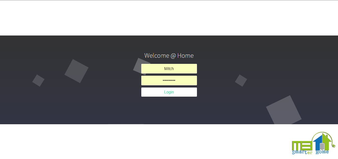

Mitch schrieb: > und jetzt... lass es mal krachen.. Die Screenshots sehen jedenfalls ganz schick aus. Aber solange niemand mehr über Deine Hard- und Software weiß als das, was Du in Deinem Eingangsposting schreibst... was soll man da sagen, was möchtest Du wissen?

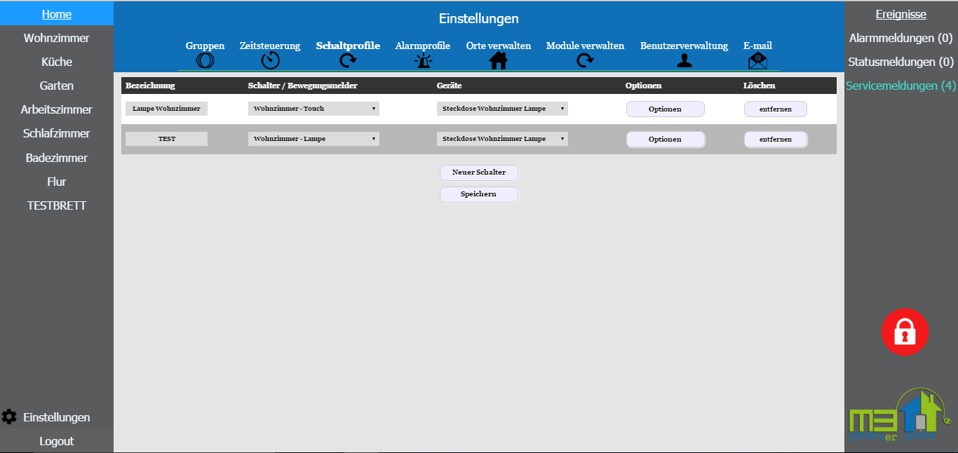

Ach so, na dann. Da ich hier selbst am ständigen ausbauen bin hab ich da gleich mal eine Frage Wie sollen denn andere Geräte eingebunden werden? Also Beispiel Multiroom Audio, UP Radio, TV, Photovoltaik usw. gibt es da eine Art Universalschnittstelle (http, udp o.ä)? Wie wird denn die Logik programmiert? (Langer Tastendruck, Garagentor geöffnet usw.)
Mitch schrieb: > Peniz schrieb: > Wie sieht euer Funk Protokoll aus? Und euer stack? Replay protection? > Verschlüsselung? Integritäts check? > > Das Protokoll ist ein eigenes... Aus Zeitgründen haben wir noch keine > Verschlüsselung eingebaut, dies soll aber noch folgen. Und wenn du da nicht genau weist was du tust.... Hast du wenig Chance das richtig zu machen.
Johnny schrieb: > Ach so, na dann. > > Da ich hier selbst am ständigen ausbauen bin hab ich da gleich mal eine > Frage > > Wie sollen denn andere Geräte eingebunden werden? > Also Beispiel Multiroom Audio, UP Radio, TV, Photovoltaik usw. gibt es > da eine Art Universalschnittstelle (http, udp o.ä)? > > Wie wird denn die Logik programmiert? (Langer Tastendruck, Garagentor > geöffnet usw.) Soweit bin ich leider noch nicht.. Könnte ich mir aber vorstellen... Will aber erstmal das ganze noch ausbauen.. Die Logik sieht derzeit so aus dass du für jeden touchschalter eine Lampe, Gruppe oder sonst was schalten kannst. .. Allerdings nur eine Funktion... Es ist aber geplant dass z.B bei langen drücken oder 2 mal drücken (berühren) eine andere Funktion ausgeführt wird.

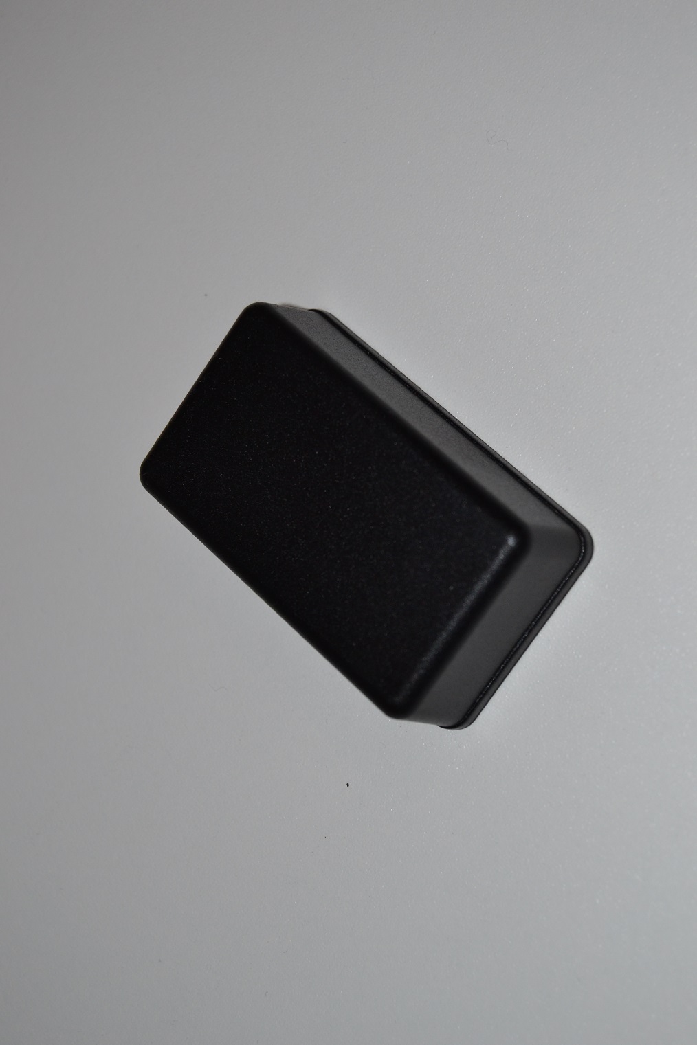

Michael L. schrieb: > Da habt ihr so viel Hardware entwickelt, und dann gibts kein > einziges Bild davon. Schade. > > Zu "12. Lampenadapter": Ich hätte eigentlich angenommen, dass die > originalen Lichtschalter durch Module mit Touch (ähnlich 4.) ersetzt > werden. Zumindest wäre das für mich naheliegender, als die Schalter auf > Dauer-Ein stehen zu lassen und die Schaltmodule irgendwo in die > Lampenzuleitung zu frickeln. > > Da ihr euch so viel Arbeit gemacht habt, würde ich schon hoffen, dass du > (oder ihr?) noch mal ernsthaft über Open Source und Open Hardware > nachdenkt, sonst war es echt schade um die Zeit und Mühe. > > Grüße Fotos kommen noch. War bis eben noch im Urlaub. Ja wie gesagt wir haben leider keine Gehäuse gefunden. Würde auch lieber einen baltischen Taster benutzen.. Nur leider auch hier... Kein passendes Gehäuse befinden...
Mitch schrieb: > Ja wie gesagt wir haben leider keine Gehäuse gefunden. Irgendwo hier im Forum habe ich so ein Gehäuse gesehen. Aber ich finde es grad nicht, und weiß nicht genau, ob das evtl. 3D-gedruckt war.
Michael L. schrieb: > Mitch schrieb: > Ja wie gesagt wir haben leider keine Gehäuse gefunden. > > Irgendwo hier im Forum habe ich so ein Gehäuse gesehen. Aber ich finde > es grad nicht, und weiß nicht genau, ob das evtl. 3D-gedruckt war. Ja ich weiß was du meinst:) habe ich auch mal gesehen.. Nur soviel ich weiß kamen damals nicht soviel Bestellungen zusammen um den Preis gering zu halten...

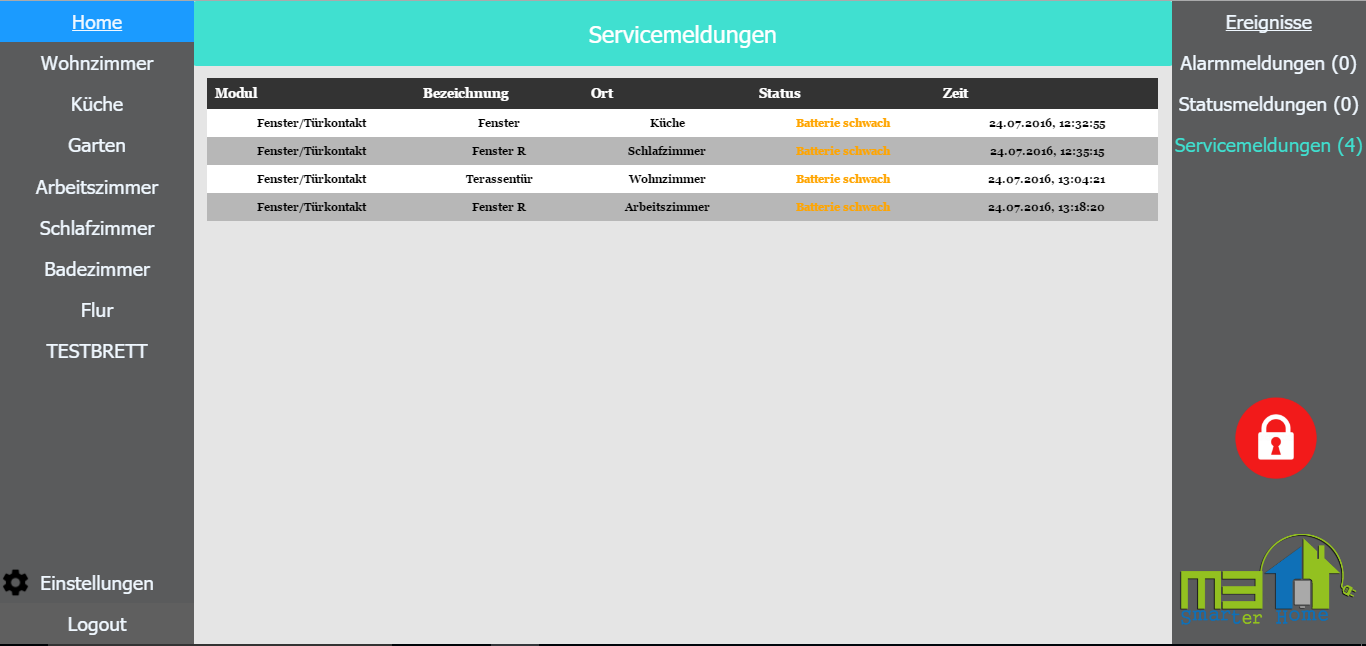

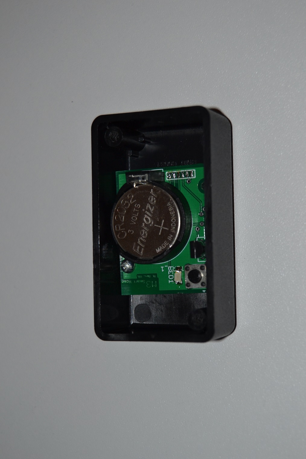

> Alle Module werden > mit einer kleinen Knopfzelle oder 2xAAA betrieben > > Schlecht. Batteriewechsel, womöglich zur unpassendsten Gelegenheit, sind > mit Komfort und Sicherheitsgewinn eines smarten Home nicht vereinbar. > Entweder Netzspannung zur Versorgung heranziehen oder Energie "ernten" > via Solarzelle o.a. Was anderes ist die USV-Absicherung des gesamten > Systems. Da bietet sich z.B. eine Akku/Solar Lösung an (welche die > Steuerung im Idealfall sogar permanent betreiben kann). Danke für dein feedback... Also Solarzellen naja.. Zuhause ist die effizient eher nicht so hoch.... Und bzgl. Des Batteriewechsels habe ich ja die Batterieuberwachung.. Da wird einem rechtzeitig angezeigt dass sich die Batterie dem Ende zuneigt..was dann aber wieder paar Wochen dauert bis zum komplettausfall

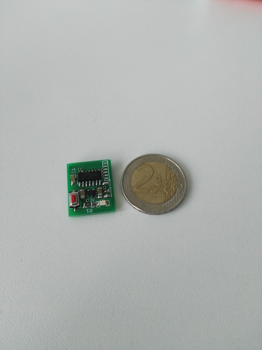

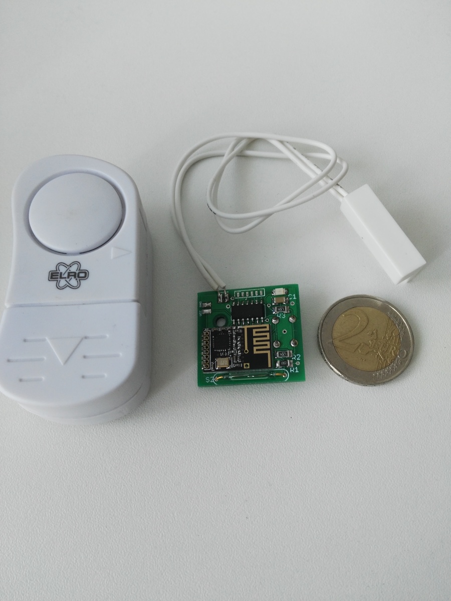

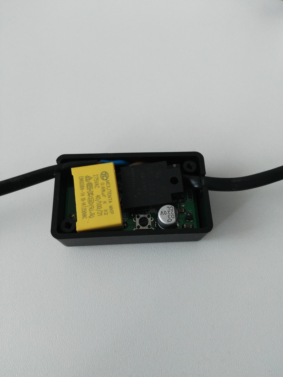

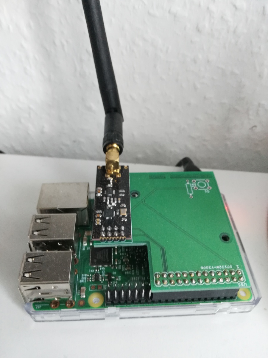

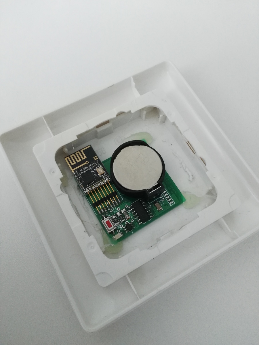

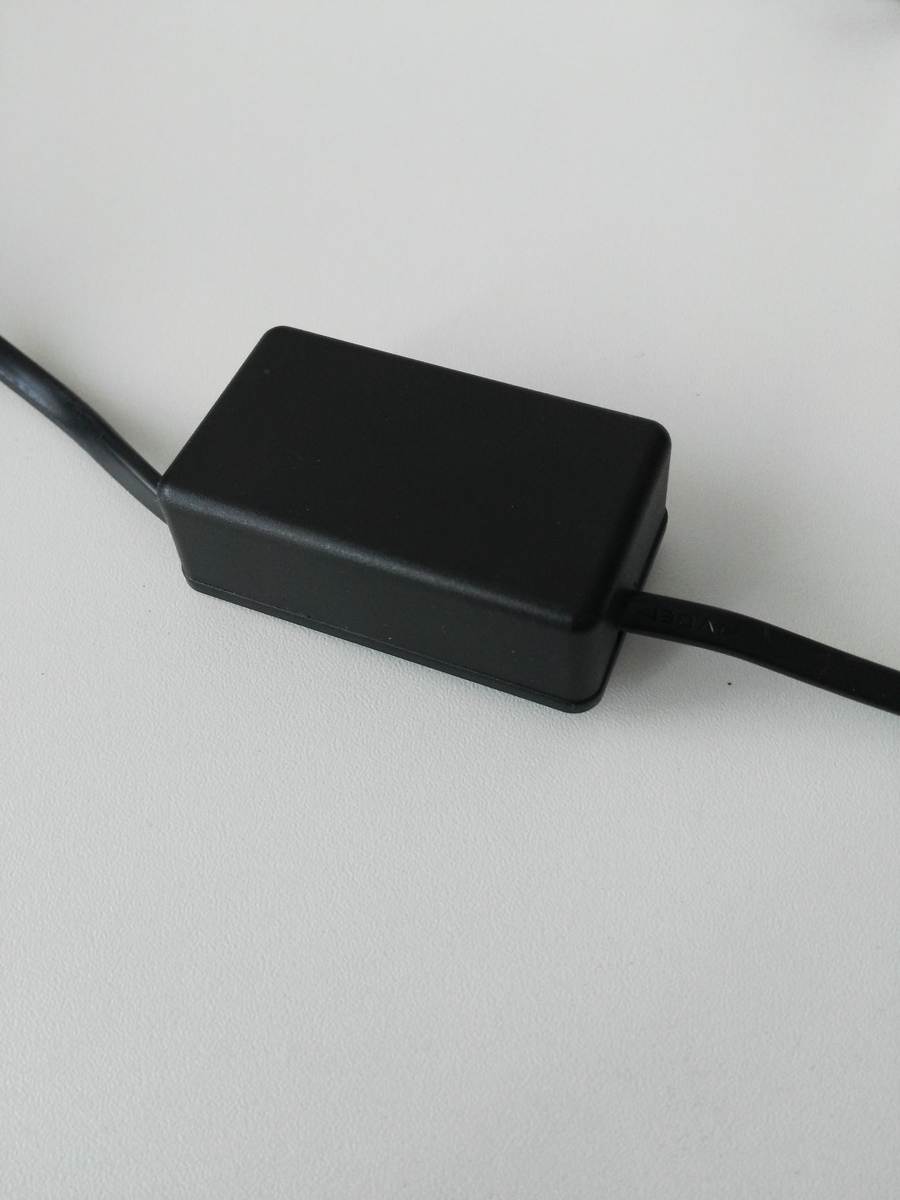

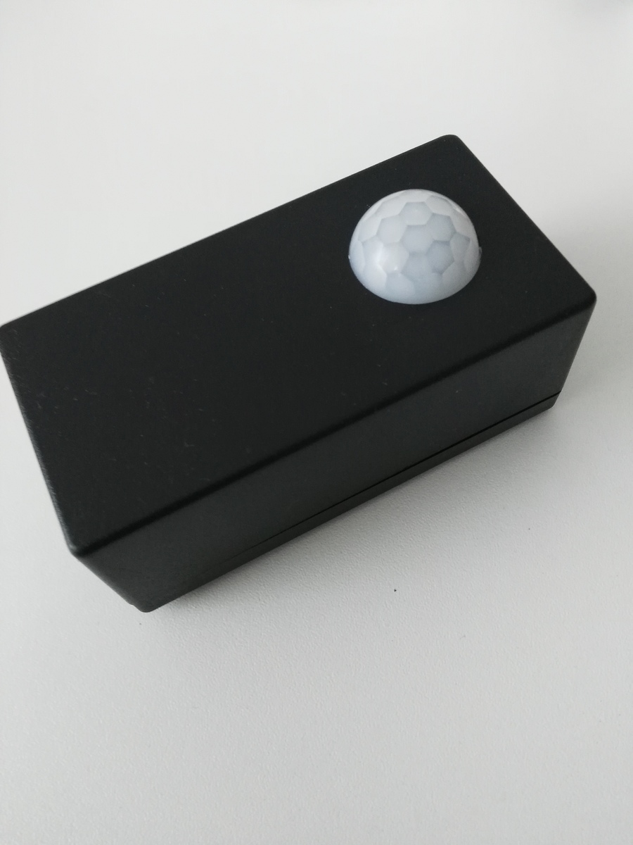

Hier mal einige Bilder:) Ihr seht einmal den Server selbst. Einen Lampenadapter mit Zu und Wegleitung... Bei der Funksteckdose ist die Hardware vom Lampenadapter drin, dabei ist die Firmware nur etwas angepasst. Ich habe die Billig Baumarkt Funksteckdosen ausgeschlachtet und die Gehäuse für meine Zwecke benutzt. Temperatursensor, Bewegungsmelder, und die ganz keine Platine für die "Umrüstung" von Rauchmeldern. Dafür wird das Signal direkt vom IC des Rauchmelders abgegriffen. Touchschalter... Hier.. einfach Blindplatten von Gira.. Was soll hier die Verlängerung des Funkmoduls? Ich habe beim Layouten der Platine die Massefläche dadrunter nicht bedacht:(.. dadurch hatte ich kaum mehr Reichweite. Jonas G. schrieb: > Sehr schönes Projekt > Wegen Tastern könnt ihr euch mal das anschauen: haus-bus.de > > Gruß Jonas Danke für den Tipp:) das müsste ich mir mal Überlegen.
Andy schrieb: > Und bzgl. Des Batteriewechsels habe ich > ja die Batterieuberwachung.. Da wird einem rechtzeitig angezeigt dass > sich die Batterie dem Ende zuneigt. in Küche, Schlafzimmer, Wohnzimmer und Arbeitszimmer ist es schon Zeit für Batteriewechsel
Mitch schrieb: > Hier will ich euch das ganze mal vorstellen um einige Feedbacks, > Vorschläge etc. zu erhalten. Dann poste doch bitte mal zu dem Projekt auch die dazugehörigen Leiterplattenfiles (Board und Schematik) sowie die Quellcodes der Steuerung! Sonst können wir uns gleich Googles "Nest" anschaun!
Walter S. schrieb: > Andy schrieb: >> Und bzgl. Des Batteriewechsels habe ich >> ja die Batterieuberwachung.. Da wird einem rechtzeitig angezeigt dass >> sich die Batterie dem Ende zuneigt. > > in Küche, Schlafzimmer, Wohnzimmer und Arbeitszimmer ist es schon Zeit > für Batteriewechsel Ja ich habe die Batterieüberwachung auf 2,8V eingestellt...Bei einer 3V Knopfzelle sind diese nach paar wochen erreicht.. Deshalb die Meldung:)
Mitch schrieb: > Ja ich habe die Batterieüberwachung auf 2,8V eingestellt...Bei einer 3V > Knopfzelle sind diese nach paar wochen erreicht.. Deshalb die Meldung:) Ja dann zeig doch mal deine Schaltpläne damit wir sehen weshalb!
