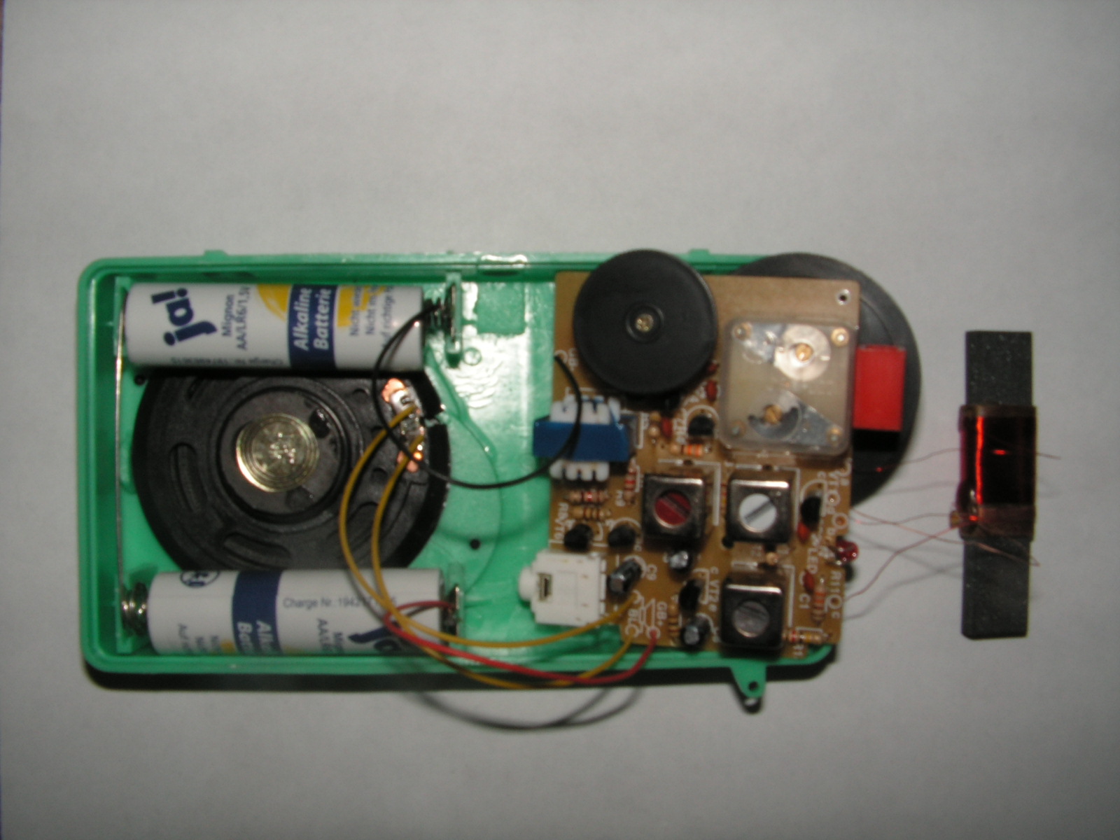

Hallo Leute,
ich will mir so einen Bausatz bestellen, es wird ja langsam kalt
draußen:
http://www.banggood.com/9018-2AM-AM-Radio-Electronic-Kit-Electronic-DIY-Learning-Kit-p-946169.html?rmmds=search
Cool an dem Ding finde ich, dass es nur mit Hühnerfutter auskommt und
ich den Schaltplan im Wesentlichen verstehe. Also das Radiohören ist
hier nicht umbedingt mein Ziel, sondern das Feedback am Ende.
Nun ist aber auf MW fast nichts mehr zu höhren. Daher folgende Idee:
Könnte man nicht die Schwingkreise am Eingang so verändern, dass AFU auf
160m oder 630m zu empfangen ist?
Also ich sehe hier Eingangs einen Schwingkreis als Bandpass und dann am
Emitter vom ersten Transistor einen für die Mischerfrequenz. Die
Drekondensatoren der beiden Kreise sind mechanisch gekoppelt. Heißt das,
ihre LC-Verhältnisse müssen gleich sein, damit das funktioniert?
Wie würde man am besten einen Träger für CW/SSB zusetzen? Meine Idee
wäre unmittelbar vor dem NF-Teil zwischen Emitter vom 3. Transistor und
dem Lautstärke-Poti. Was haltet ihr davon?
Der Link direkt zum Schaltplan:
http://img.banggood.com/images/upload/2014/09/SKU159345/bg/SKU159345c.jpg
Der Träger muss sich ja noch mischen können, also in der letzten
ZF-Stufe, am Emitter des dritten Transistors scheint mir dafür etwas
spät.
BFO oder beat frequency oscillator heisst der üblicherweise und schwingt
direkt neben der ZF, also vermutlich 455 kHz. Oberhalb oder unterhalb
bestimmt das Seitenband, eine Spiegelfrequenzunterdrückung hat das kaum.

ich habe einen vergleichbaren Bausatz (glaube das ist das
Vorgängermodell)
Der Bausatz ist wirklich sehr zu empfehlen, aber du solltest ihn mit
Batterien statt Akkus betreiben, weil die Endstufe da leider (einziger
Kritikpunkt) sehr eng designed wurde. Sonst verzerrt der Ton, mit Akkus.
Es würde mehr sinn machen, den Radio so zu belassen, und einen Konverter
vorzuschalten, der das Band, das du hören möchtest, auf die
entsprechende Frequenz runtermischt. Solche Schaltungen sind auch mit
nur wenigen Bauteilen mehr baubar, vor allem wenn du Zugang zu einem
NE612 hast sind das echt wenig Teile.... als Spulen kannst du dann
Festinduktivitäten nehmen, und musst auch nichts selber wickeln. Mach
dann einfach eine "Koppelwicklung" so 5-10 Windungen mit dünnem Draht um
die Ferrittantenne und schließe dort deine NE612 Schaltung an.
Man kann glaube ich den Radio auch so wie er ist gerade so auf 160m
drehen, da du ja Zugang zur LO Spule hast. Bei meinem Modell ists aber
glaube ich so, das beim Oszillator bei einer zu hohen Frequenz die
Schwingung abreisst, kann aber ein Abgleichfehler sein.
Das Problem ist eher, das der Radio weder die notwendige
Filterbandbreite hat (nicht schmalbandig genug) noch einen BFO. Solltest
du also SSB erfolgreich empfangen können, hörst du nur mehr oder weniger
absolut unverständliche Sprachfetzen. Um das zu beheben könntest du dir
mit einem 455Khz Resonator einen BFO bauen (einfache Schaltung) und den
an der Rückseite des Radios anbringen, ggf auch Schaltbar machen
zwischen AM und CW / SSB.
Ein anderes Problem ist die Frequenzstabilität, und es dürfte enorm
schwer werden, die Sender ordentlich einzustellen.
Einfach gesagt, so etwas funktioniert schon (wenn du den Radio mit einem
Zusätzlichen Mischer um den NE612 ausrüstest, der wiederrum mit einem
4,43Mhz Quarz ausgestattet ist, so empfängst du beispielsweise 80m dann
im Mittelwellenband). Aber das ist dann eher ein Projekt was sich zur
"Demonstration" eignet, als ein Projekt mit dem du brauchbar SSB hören
kannst. Sicher wirds gehen, aber es wird Handempfindlich sein, du wirst
es vermutlich alle paar Minuten nachstellen müssen usw usv.
Mein Vorschlag wäre für diesen Bausatz:
- Bau dir einen kleinen 1-2 Transistor am Modulator (gibt´s genug
Schaltungen wenn man sucht die brauchbar sind) und verwende den Radio
eher als das, was er gedacht ist ein "Andenken an alte Technologien und
Leidenschaft zur Elektronik" - und hör dein eigenes Radioprogramm.
Denn der Radio ist ja nicht zum Spaß mit Transistoren und Filterspule
ausgerüstet, wenn man das ganze genausogut (in anderen Bausätzen die man
zu diesem Thema bekommen kann) mit einem IC, 2 Spulen und einem
Keramikfilter lösen kann
- Bau mit besagtem NE612 einen Converter, wo du verschiedene Quarze
reinstecken kannst, und somit verschiedene Kurzwellenbänder auf
Mittelwelle runtermischt. Es gibt ja nach wie vor (gefühlt wieder mehr
als nach der Abschaltwelle der KW Sender) deutschsprachige Stationen.
Auch Radio DARC der in vielen Teilen Deutschlands einen sehr hohen Pegel
hat...
Du kannst dann z.B. ein 5Mhz Quarz in deine NE612 Schaltung stecken, und
empfängst Radio DARC wo auf 6070 is, dann auf 1070 mit deinem Radio.
Was auch immer daraus wird, ich wünsche dir viel Spaß mit deinem
Radioprojekt.

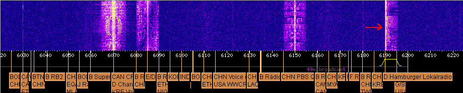

Gerade empfange ich über Uni Twente ein AM-Signal Einseitenband mit
Träger. Es handelt sich anscheinend um einen Hambureger Lokalsender auf
6190kHz.

das der richtige Punkt?
Bei den Abgleichkreisen, also die Bleichquader mit Ferrit drin, haben
diese unterschiedliche Werte? (Wie heißen die eigentlich korrekt?) Hier
in der Anleitung stehen Sie alle in einer Zeile der Tabelle, daher
dachte ich, sie wären gleich. Jetzt hab ich bei dem Plan auf der Hoepage
gesehen, dass verschiedene Farben verzeichnet sind (green/blue/blue).
Meine Abgleichkreise haben aber andere Farben.
von B e r n d W. (smiley46)
T1 ist die Ferritantenne
T2 ist die Oszillatorspule (rot)
T3 ist das 1. ZF-Filter (weiß)
T4 ist das ZF-Demodulatorfilter (schwarz)
T3 und T4 nennt man ZF-Bandfilter bzw. Resonanzübertrager. Beide
beinhalten einen Schwingkreiskondensator und können bei 455kHz in
Resonanz gebracht werden.
Beim der Oszillatorspule handelt es sich "nur" um eine einstellbare
Induktivität, zusammen mit einem Paket des Drehkondensators wird sie
auch zum Schwingkreis.

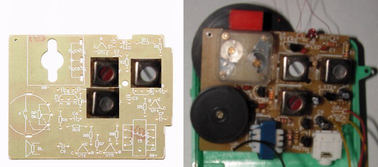

von Diodo Zener (Gast)
Danke Bernd!
Woher weißt du die Farben, gibt es da eine Norm?
Also tausche ich T2-T4 so, wie's in deinem Bild ist?
Nicht wirklich eine Norm, aber das war bei anderen Radios schon so.
Außerdem schreibt das jemand auf der zweiten Seite der Kommentare:
"The manual is only available in Chinese, BTW: T2 - RED, T3-WHITE,
T4-BLACK. After some troubleshooting it seems to work."
> Also zurück zum BFO...
VFO ist der richtige Ausdruck. Ein BFO muss später noch gebaut werden,
um SSB zu detektieren.
> Mit dem Osszi kann ich über R2 nichts messen.
Ja, das ist der richtige Punkt. Vermutlich reicht die Rückkopplung beim
Bandfilter nicht aus, um anzuschwingen. Die Frequenz läge dann zwischen
400 und 450 kHz.
So, habs gestern umgelötet, wie Bernd mir's gesagt hat. War nicht so
einfach, die Filter heil raus zu bekommen, einen Pfosten musste ich
nachlöten. (Ich habe den hauchdünnen Draht der Spule mit einem einzelnen
Draht eine Litze verlängert, sonst hätte es nicht mehr gelang.)
Aber: Nun funktioniert's erstmal. Also ich empfange ähnliche Brummtöne
wie mit dem Degen1103, was anderes gibts ja um die Uhrzeit nicht.
Zum Abgleich des Osszilators hab ich das Osszi über R2 geklemmt. Mit
Timebase 0,2 uS am Osszi hab ich das jetzt erstmal grob eingestellt. Für
genaueres hab ich mir einen DDS (AD9850 und AVR) besorgt, aber CW ist ja
gerade noch nicht zu hörbar.
Jetzt versuche ich erstmal, die Filter auf maximales Rauschen
einzustellen.
