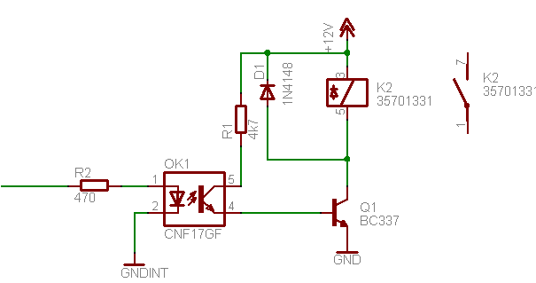

Moin moin! Ich habe einen Umbau eines Garagentorantriebs von 230v auf solartaugliche 12V/24V vorgenommen, bin aber noch nicht ganz zurfrieden mit dem Umbau. Ursprünglich ist der Antrieb so aufgebaut, dass aus auf einer Vorschaltplatine aus 230V AC 12V DC gewandelt werden, die dauerhaft die Steuerplatine versorgen. Sobald ein Fahrimpuls empfangen wird, schaltet die Steuerplatine einen Optokoppler Moc3023, der wiederum einen Triac ansteuert, welcher nun einen 24v Trafo bestromt. Die 24V AC des Trafos werden noch in 24V DC gewandelt und dann gehts zu den Steuerrelais, die letztlich den 24v Motor schalten. Nach meinem Umbau (Trafo und Vorschaltplatine raus) speise ich nun an den entsprechenden Stellen 12V bzw 24v von Batterie bzw DC-DC-Wandler ein und alles funktioniert erwartungsgemäß. Unschön ist jedoch, dass so der DC-DC-Wandler dauerhauft läuft, obwohl er nur bei Betrieb des Motors benötigt wird. Damit steigt der Leerlaufstrom deutlich an, was die Batterie unnötig belastet. Die Idee ist also, den vorhandenen Steuerausgang, der zuvor den Moc3023 ansteuerte, für einen "anderen" Optokoppler zu nutzen, der nun aber die 12V Eingangsspannung des DC-Dc-Wandlers schalten soll. Da hier kurzeitig bis zu 100W durchgehen können, ist wohl ein Mosfet oder ein Relais am Ausgang des Optokopplers nötig. Da ich selbst keine Elektroniker bin, bräuchte ich konkrete Hinweise, ob die Idee zum Scheitern verurteilt ist, oder aber mit welchen Bauteilen sich das Problem lösen lässt. Danke und Gruß stubster

Da der DC/DC-Wandler und auch ein passendes Relais schon vorhanden sind, würde ich die Variante favorisieren. In dem Link wird der Optokoppler CNF17GF eingesetzt. Könnte ich den 1:1 statt des MOc3023 nehmen? Danke und Gruß stubster
stubster schrieb: > Da ein passendes Relais schon vorhanden sind, Relais über OKs anzusteuern, macht wenig Sinn, da ein Relais schon von sich aus eine galvanische Trennung bietet > In dem Link wird der Optokoppler CNF17GF eingesetzt. Könnte ich den 1:1 > statt des MOc3023 nehmen? Der MOC ist nur zur Steuerung von Triacs in Wechselstromkreisen geeignet.
> Relais über OKs anzusteuern, macht wenig Sinn Füh ihn macht das schon Sinn, der er will die vorhandene Schaltung möglichst wenig modifizieren. > Der MOC ist nur zur Steuerung ... in Wechselstromkreisen geeignet. Er will den MOC ja genau deswegen durch den Optokoppler ersetzen. Ich habe jetzt auf die Schnelle kein Datenblatt vom CNF17GF gefunden. Prinzipiell müsste jeder gewöhnliche Optokoppler geeignet sein. Ich würde auf die Pinbelegung achten.
Genau, ich habe ein Steuersignal für einen Optokoppler, will aber kein AC mehr schalten sondern DC. Deshalb soll der Moc3023 durch einen "relais-tauglichen" OK ersetzt werden. Selbst das Pinning ist egal, weil ich eh eine eigene kleine Platine dafür bauen muss. Der neue Ok muss also vor allem zum vorhandenen Ansteuersignal passen. Der moc3023 hat wohl diese Daten: Typ. Vorwärtsspannung:1,2 V Typ. Vorwärtsstrom:10 mA Vorwärtsspannung:1,5 V Vorwärtsstrom:50 mA Ich kann also quasi einen x-beliebigen OK (natürlich keinen mit Triac-Ausgang) mit den gleichen Eingangsdaten nutzen, oder? z.B. CNX 82 A oder CNX 83 A ? Denn am Ausgang muss der OK nur den Transistor schalten können, der den Strom für das Relais schafft, wenn ich die Schaltung richtig verstehe. Wenn das tatsächlich schon alles sein sollte, ist das zwar aus Elektronikersicht sicherlich nicht der eleganteste Weg, für mich aber kostengünstig, kompatibel zur Umgebung und vermutlich auch für mich "beherrschbar".
stubster schrieb: > Denn am Ausgang muss der OK nur den Transistor schalten können, Dann schliesse die Basis des Transistors doch einfach über einen Basisvorwiderstand an der Stelle an, wo Du den Optokoppler anschliessen wolltest. Voraussetzung ist allerdings, das sowohl die LED als auch der Emitter des Transistors mit der gleichen Masse verbunden sind.
Du meinst also statt des OK direkt einen Transistor anschließen? Welche LED meinst du dann? Ich verstehe es gerade so, dass statt der LED im OK der Transistor angeschlossen werden soll. Sorry für die doofen Nachfragen, aber auf diesem Terrain bewege ich mich nur ganz vorsichtig. Etwas Grundwissen ist zwar vorhanden, aber dann hörts schnell auf...
Harald W. schrieb: > Dann schliesse die Basis des Transistors doch einfach > über einen Basisvorwiderstand an der Stelle an, wo Du > den Optokoppler anschliessen wolltest. ... und hoffe, dass der Optokoppler mit Plus gesteuert wird. Da wir die Steuerschaltung nicht kenne, halte ich den Tausch des Opto-Triacs gegen einen klassischen Optokoppler für risikoärmer.
Soweit ich das sehe, wird der Optokoppler mit Plus gesteuert. Pin 2 (Kathode) am Koppler (der auf der Vorschaltplatine sitzt) geht an Masse, was direkt von der Vorschaltplatine kommt. Pin 1 (Anode) kommt aber per Kabel von der Steuerplatine. Dazwischen liegen dann ca. 1,2V an. (Mit diesem 3poligen (GND, 12v und Opto-Signal) Kabel wird die Steuerplatine mit 12V von der Vorschaltplatine versorgt) Wenn ich also mit diesem Plus-Signal direkt einen Transistor und damit ein Relais schalten möchten, brauche ich hier einen PNP-Transistor, richtig? Damit das Relais nicht invertiert schaltet. Da die ganzen Bauteile keine nennenwerten Kosten verursachen, probiere ich wohl mal beide Möglichkeiten aus. Jetzt muss noch recherchieren, wie ich die Basisvorwiderstände berechne, aber das hatte ich hier irgendwo schon gesehen...
stubster schrieb: > Sorry für die doofen Nachfragen, aber auf diesem Terrain bewege ich > mich nur ganz vorsichtig. Etwas Grundwissen ist zwar vorhanden, aber > dann hörts schnell auf... In diesem Forum landen oft wirklich doofe Fragen, zu denen Deine ganz sicher nicht gehören! Für einen Nichtelektroniker hast Du Dein Problem mit sehr viel Sachverstand beschrieben und Du denkst hervorragend mit. ;)
stubster schrieb: > Soweit ich das sehe, wird der Optokoppler mit Plus gesteuert. stubster schrieb: > Wenn ich also mit diesem Plus-Signal direkt einen Transistor und damit > ein Relais schalten möchten, brauche ich hier einen PNP-Transistor, > richtig? Nein, einen NPN-Typen, genau wie in der Schaltung im Link zu sehen (ohne OK natürlich).
Ok, beim Transistortyp lag ich also falsch... Ich habe nun das in Frage kommende Relais gemessen; das hat einen Widerstand von 710 Ohm, demnach dürfte es bei 12V ca. 17mA Strom ziehen. Plan A: Basiswiderstand+Transistor+Relais Somit sollte also bequem der Transistor BC547B aus dem Artikel zum Basiswiderstand [[http://www.mikrocontroller.net/articles/Basiswiderstand]]. reichen, der bis zu 100mA Kollektorstrom kann. Nach der dortigen Rechnung mit meinen Daten komme ich auf einen Ib von 17mA/20=0,85mA. Bei 1,2V Versorungsspannung und 0,78V Abfall im Transistor berechnet sich der Basiswiderstand aus 0,42v/0,85mA = ca 494 Ohm. Demnach würde ich einen Basiswiderstand von 470Ohm wählen. Hier bleiben zwei Fragen. Ist die Rechnung ok? Würde das so tatsächlich mit dem Ansteuersignal von nur 1,2v zusammenpassen? Plan B: DC Optokoppler+Relais (+ggf. Transistor). Bei dem geringen Strom, den das Relais zieht, könnte ich das doch sogar direkt mit dem neuen DC Optokoppler schalten. Denn die können meist auch immerhin 50mA Kollektorstrom, somit käme ich ohne den zusätzlichen Transistor aus. Also würde ich das Relais direkt statt des "R1" (s.o. verlinkte Schaltung) an den Kollektor des OK anschließen, GND an den Emitter und wäre fertig. Oder ist dieser Ansatz zu einfach gedacht?
stubster schrieb: > Oder ist dieser Ansatz zu einfach gedacht? Ich habe das jetzt nur hastig überflogen. Könnte prinzipiell gehen. Aber vergiss nicht, die Freilaufdiode zum Schutz Deines schaltetenden Bauteils (egal ob es ein Transistor oder ein OK wird)!

stubster schrieb: > Ein Frage noch zu den Transistoren, egal ob nun separat oder im > Optokoppler. > Wenn dort im Datenblatt der max. Kollektorstrom mit z.B. 100mA angegeben > ist, ist diese Belastung komplett unabhängig von der Spannung? > Der Transistor kann beispielsweise ja bis zu 50V zwischen Kollektor und > Emitter vertragen,aber verträgt er auch bei 50V noch 100mA oder ist es > tatsächlich die Leistung, die die Betriebsgrenze vorgibt? 50V*0,1A sind 5W. Das KANN ein Transistor vertragen, wenn er gut gekühlt wird. Es gibt auch (fast)immer ein SOA Diagramm im DB, das Strom, Spannung, Pulsbreite und Kühlung in Beziehung setzt. Wenn in den Maximum Ratings 50V und 100mA steht, dann sind die jeweils getrennt zu betrachten. Der Transistor kann 50V sperren und im Leitzustand 100mA dauerhaft leiten. Ein deutlich höherer Pulsstrom wird wird häufig auch angegeben, zum Beispiel: Ucemax = 50V Icont = 100mA Ipeak = 1A Total Power Dissipation = 1W (bei gewissen Betriebsbedingungen, häufig 25°C Standardtemperatur und ohne Kühlkörper)
Danke für die Bestätigung meines Verdachts. Mein Relais zieht ca 200mW. Damit ist der BC547b noch im Spiel, aber diese Leistung schafft kaum einer der Optokoppler allein. Damit fällt die Variante ohne nachgeschalteten Transistor raus. Da ich vermutlich einen anderen OK als den im o.g. Beispiel wählen muss, stellt sich nun die Frage wie ich den R1 wählen bzw berechnen muss.

Stubster schrieb: > Mein Relais zieht ca 200mW. > Damit ist der BC547b noch im Spiel, aber diese Leistung schafft kaum > einer der Optokoppler allein. Die Milliwatt Deines Relais sind uninteressant, wichtig ist der Strom von 17mA. Wenn Du oben 12V hast und Dein Relais 17mA braucht, müssen diese durch den Transistor - 0,7V Restspannung mal 17mA = 12mW am Transistor. Hättest Du oben 48V bei 17mA, hätte Dein Relais eine Leistung von 800mW. Der Transistor hätte trotzdem nur 17mA x 0,7V = 12mW. Fällt der Groschen?
Ok verstanden: Ich hatte die Leistung im Relais berechnet und das auf den Transistor übertragen ohne zu bedenken, dass dort eine andere Spannung relevant für die Leistung ist. Dann sollte ich aber tatsächlich noch genug Reserven mit dem Optokoppler alleine haben, um das Relais zu schalten.
> Dann sollte ich aber tatsächlich noch genug Reserven mit dem > Optokoppler alleine haben, um das Relais zu schalten. Ich weiss jetzt nicht, welche konkreten Optokoppler du nun meinst. Die meisten Optokoppler haben ein Übertragungsverhältnis von weniger als 100%. Das bedeutet: Wenn die LED mit 10mA angesteuert wird, kann der Ausgang weniger als 10mA schalten. Das sind realistische Werte für gewöhnliche Optokoppler. Die wären ohne zusätzlichen Transistor for gewöhnliche Relais nicht geeignet. Es gibt allerdings Optokoppler mit Darlington Ausgang. Die enthalten einen zusätzlichen Transistor, der den Strom verstärkt. Diese Optokoppler können bei 10mA LED-Strom wesentlich höhere Relais-Ströme schalten.
Ich habe nun ein paar Teile bestellt. Da die echte Steuerplatine im Einsatz ist, würde ich gern vorher das Zusammenspiel von OK und Relais "offline" testen. Die Schaltspannung für das Relais liefert ein 12v-Netzteil. Ich muss aber mit den 12v auch das Steuersignal (1,2V) für den Optokoppler simulieren. Da behandele ich den OK auf der Eingangseite doch wie eine normale LED, oder? Laut Datenblatt hat er 1,2v Durchlassspannung und 50mA Vorwärtsstrom. Bei (12V- 1,2V)/50mA ergäben sich 216Ohm als Vorwiderstand. Liege mit der Rechnung richtig?
Oh, ich hätte den Browser mal aktualisieren sollen... Die Info mit der Stromverstärkung beim OK lese ich jetzt erst. D.h. solange ich den Strom nicht kenne, der tatsächlich durch die LED am OK fließt, weil ich momentan nicht nachmessen kann, schalte ich eben doch den BC547B oder BC337 hinterher und bin auf der sicheren Seite. Ich habe den Sharp PC817X2NSZ0F DIP-4 gewählt, weil der in Braunschweig "verfügbar" war und die Eingangparameter des Moc3023 genau trifft. Nur zum Verständnis: Wenn die LED theoretisch mit 50mA betrieben werden sollte, könnte ich auf der Ausgangseite aber (vermutlich) 17mA schalten, richtig?
stubster schrieb: > Wenn die LED theoretisch mit 50mA betrieben werden sollte "Absolute Maximum Ratings" sind die Werte, bei deren Überschreiten der Chip in die Luft fliegen darf. Im normalen Betrieb solltest du davon weit entfernt bleiben. > könnte ich auf der Ausgangseite aber (vermutlich) 17mA schalten, > richtig? Wie kommst du auf 34%? X2 = B = 130%…260% Und die angegebenen CTR-Werte gelten nur für einen bestimmten Strom (5 mA beim PC817); die Verstärkung ist alles andere als linear.
Jetzt habe ich noch den FOD852 gefunden. Der hat auch passende Eingangsparameter, ist aber mit Darlington-Ausgang und hat eine Stromübertragungsrate von min. 1000%; den müsste ich allerdings bestellen. Die Lösung finde ich sehr elegant; danke für den Hinweis.
Da habe ich zu lange getippt und schon ist die nächste Antwort da. Das Beispiel mit den 50mA war nur die theoretische (Maximal-) Annahme. Und die 17mA sind nicht berechnet, sondern der Bedarf, den ich habe, um mein Relais zu schalten. Wenn ich es recht verstanden habe, sollten ("rechnerisch und ohne Reserven") für 17mA am Ausgang bei einer Verstärkung von mind. 130%, demnach gut 13mA auf der Eingangseite reichen. Aber das ist mir alles etwas knapp. Außerdem kann ich den Eingangstrom nicht so einfach beeinflussen, sondern bekomme ihn von der Platine vorgeben . Deshalb favorisiere ich die Darlington-Variante.

Probier es doch einfach aus. Nimm irgend einen OK und schalte das Relais damit. Freilaufdiode nicht vergessen. Da siehst du gleich ob das CTR des OK passt. Wenn nicht dann einen anderen OK oder einen Transistor nachschalten.
Hubert G. schrieb: > Da siehst du gleich ob das CTR des OK passt. Da OKs altern (das CTR wird immmer schlechter), ist eine solche Lösung potentiell unsicher. Ein normaler Transistortreiber hat jedenfalls über viele Jahrzehnte keine Probleme mit Alterung, wenn er richtig dimensioniert ist.

Harald W. schrieb: > Da OKs altern (das CTR wird immmer schlechter) Wenn er einen 4N32 nimmt, hat lt. Datenblatt ein CTR von 500, dann kann der OK lange altern. Da stirbt der vorher der Torantrieb. Ich würde allerdings auch direkt einen Transistor nehmen und auf den OK verzichten.
Moin moin, danke für den vielen Input und den kleinen "Schnellkurs Elektronik". Ich habe ein paar Teile zum Ausprobieren bestellt, bin aber die nächsten 2 Wochen "offline" auf Dienstreise. Ich melde mich dann wieder, sobald mal ein Variante getestet habe. Danke und Gruß stubster
Moin moin, gestern habe ich die paar Teile (FOD852, Diode, Relais) auf eine Platine gelötet, angeschlossen und es läuft alles wie erwartet! Wie gewünscht schaltet die Steuerplatine über den neuen Optokoppler das Relais und damit die Versorgung für den DC-DC-Wandler, wenn der Motor gebraucht wird. Im Standby fällt das Relais wieder ab und nur die Steuerplatine zieht noch ein paar wenige mA aus der Batterie. "Projekt" erfolgreich abgeschlossen. Danke an Alle für die Mithilfe! Gruß stubster
