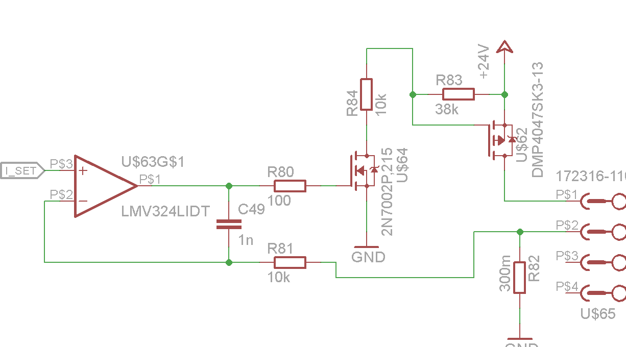

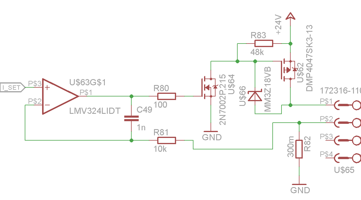

ich sitze gerade vor folgendem Problem: Ich möchte den Strom einer 24V
Spannungsquelle begrenzen. Ich habe den Artikel über die
Konstantstromquelle gelesen und sie für meine Anwendung leicht
abgeändert. Der MOSFET kann leider nicht direkt vor dem Shunt sitzen, da
der Massebezung nicht getrennt werden soll. Aus diesem Grund musste ich
eine Kombination aus P- und N-MOSFET verwenden. Die Z-Diode an dem
P-MOSFET hat eine Spannung von 18V (+-5%).
Wird die Schaltung so funktionieren ? Der Pullup des P-MOSFET habe ich
mit 48k recht groß gewählt, da ich die Verlustleistung so gering wie
möglich halten will. Die Genauigkeit der Stromregelung muss nicht
besonderst gut sein.
Stefan

von Stefan M. (Gast)
Sorry, ignoriert das mit der Z-Diode. Weis gar nicht wie ich auf die
Idee gekommen bin...

Der vorgeschaltete MOSFET ist ungünstig, vor allem durch den pull up
wird die Aussteuerung stark unsymmetrisch. Ausserdem hält dein DMP4047
keine 24V am Gate aus. Vergiss die Schaltung. Wenn du + und - am OpAmp
vertauscht, brauchst du den 2. MOSFET nicht. Bleibt das Problem mit den
24V am Gate. Ein Spannungsteiler ist auch nicht gut. Eine Z-Diode als
Begrenzer auch nicht. Vielleicht ein P-Mosfet der 30 Volt am Gate
aushält wie FQPF12P10
von Joe F. (easylife)
Die Stombegrenzung könnte man evtl. auch low-side erledigen....?
Der LM5069 käme evtl auch in frage.
von H.Joachim S. (crazyhorse)
Ohne Last geht dir der Fet fliegen (Ugs 20V max.)
An die max. Verlustleistung gedacht?
Ob die Schaltung so stabil arbeitet oder anfängt zu schwingen kann ich
dir auf die Schnelle nicht sagen, kann sein, kann nicht sein.
