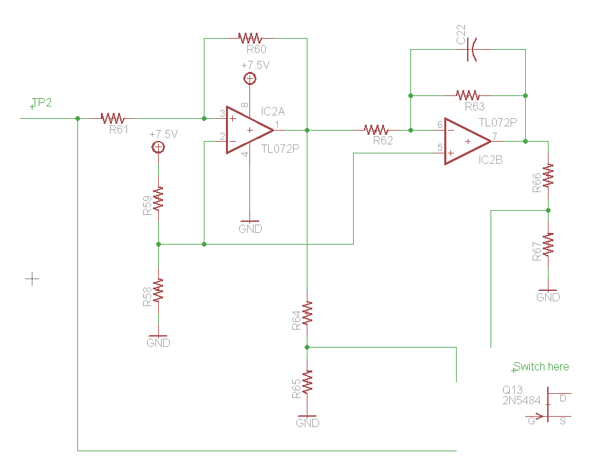

ich habe ein Sinus Signal unbekannter Spannung und möchte dies zu einem
Rechteck und Dreiecksignal wandeln, wobei bei diesen der Spannungslevel
der gleiche wie vom Sinus sein soll.
Ich habe als Bild einen ersten Entwurf ohne Bauteilwerte angehangen.
Kann ich diese so verwenden, ohne dass die einzelnen Wandler sich
gegenseitig oder die Signalquelle all zu sehr beeinflussen? Das
Sinussignal kommt aus einem Transistor Oszillator mit L/C Glied.
Am Ende soll über einen dreifach Schalter das gewünschte Signal an einen
Verstärker weitergegeben werden.
Vielen dank schonmal!
von THOR (Gast)
R60 würde ich weglassen, du willst einen Komparator und keinen
Verstärker.
Ich weiss aber auf Anhieb nicht, welcher Spannungsunterschied zwischen +
und - beim TL072 sein darf.
Der Rest macht Sinn.
von Ernst O. (ernstj)
Aus einem Sinusförmigen Signal ein Rechtecksignal zu machen, das geht.
Daraus wiederum eine dreieckförmige Wechselspannung zu machen, das geht
auch. Mit Schmitt-Trigger und Integrator hast du die richtigen Bauteile
im Visier.
Nur beider Amplitude wird es kompliziert - nicht nur dass die Amplitude
des Sinussignals unbekannt ist - die Ausgangsspannung deines Integrators
ist noch dazu frequenzabhängig.
Willst du einen Funktionsgenerator bauen? Oder was hast du vor?
von Dieter W. (dds5)
Nils schrieb:
> ... wobei bei diesen der Spannungslevel
Das ist bei der gezeigten Schaltung sicher nicht der Fall.
Die Amplitude des Rechtecks hängt von der Betriebsspannung ab und die
Amplitude des Dreiecks unter anderem von der Frequenz.
> Verstärker.
R60 erzeugt eine Mitkopplung und damit eine Schalthysterese, verhindert
wilde Schwingungen im Schaltmoment.

von Nils (Gast)
Soweit ich das verstanden habe, lässt sich mit R60 eine Hysterese
einstellen. Ob ich die brauche ist natürlich fraglich - jedes Bauteil
weniger ist herzlich willkommen.
Den TL072 habe ich nur genommen, weil Standartbauteil in vielen (alten)
Audioschaltungen, z.B. Gitarreneffektgeräte. Fiel mir spontan als erstes
ein.
Mit R64/64 und R66/67 will ich ja die Ausgangsspannung der Wandler auf
ein definiertes Potential bringen - in der Annahme, dass die Spannung
von Sinus konstant ist.

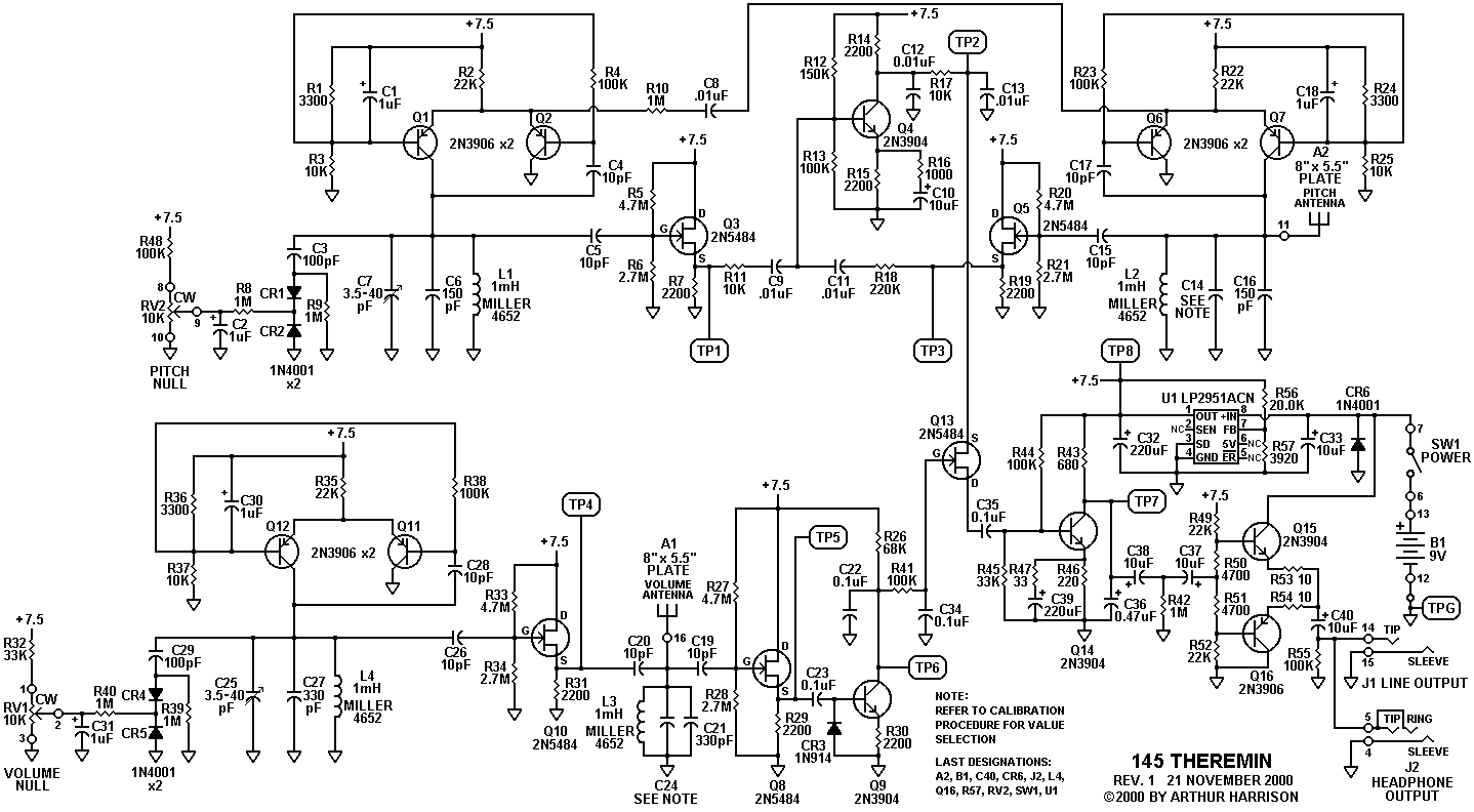

Der Spannungslevel vom Sinus ist für mich unbekannt, ggf. könnte das
erfragt, ausgrechnet oder erlesen werden. TP2 aus folgender Schaltung:
http://www.theremin.us/145/145schematic.gif
PS: Das Eingangssignal ist im hörbaren Bereich, also 0-2kHz.

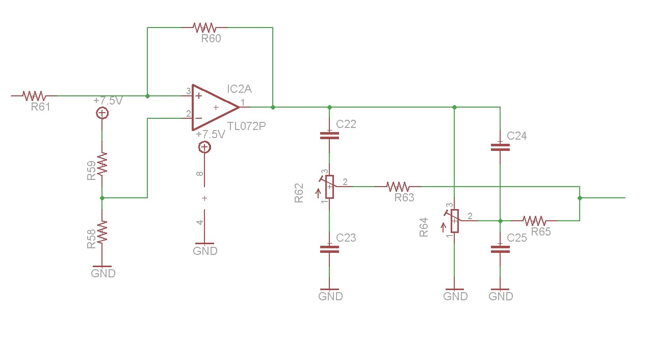

R60 brauchst du wirklich. Hatte mich verguckt und das für den - Eingang
gehalten.
Sollen die Spannungteiler in Wirklichkeit Potis sein? Dann könntest du
damit bei Bedarf die Amplitude nachjustieren.
Aber beim Dreieck musst du das dann ständig machen sobald sich die
Frequenz ändert.

von Nils (Gast)
Nichts vertraulich. Spannung wird vermutlich unter 1V Peak to Peak sein.
Ich nehme dies der Test und Calibration Procedure:
http://www.theremin.us/145/145.html.
http://www.theremin.us/145/145calibration.html:
"Connect the oscilloscope PROBE to TP2 (output of the MIXER).
(Oscilloscope set for 200mv/div. vertical sensitivity, AC coupled;
1mS/div. horizontal sweep rate, internally triggered.)"
Ein Theremin hat meist zwei Antennnen, mit denen sich er Klaang
beeinflussen lässt: eine für die Tonhöhe und eine für die Lautstärke.
Beides beeinflusst einen Sinus-Dreieckwandler. Und damit wird die Sache
kompliziert.
Kommt es dir beim Theremin auf die Gestensteuerung oder auf die
Kangfarbe an? Wenn es die Klangfarbe ist, bist du mit Rechteck unnd
Dreieck vermutlich auf dem Holzweg, probiere es mal mit einem
Funktionsgenerator aus.
von Nils (Gast)
Also, ich habe zwei Oszillatoren, wovon einer eine feste Frequenz hat,
der andere eine variable. Variable heißt, dass dessen Frequenz mit einer
Antenne und Handbewegung in dessen Feld verändert werden kann.
Die Differenz beider Frequenzen ist meine Ausgangsfrequenzn und liegt im
hörbaren Bereich - ja Audio ist korrekt.
Der Bauanleitung entnehme ich, dass die Spannung ca. 1-2V peak to peak

Die Lautstärke dieses Sinussignal wird von einem zweiten Oszillator, der
am Ende eine Steuerspannung erzeugt in der Lautstärke reguliert. DAVOR
möchte ich das Sinussignal umwandeln, also VOR der Änderung der
Amplitude.
Um Klirrfaktor habe ich mir bis jetzt noch keine Gedanken gemacht, das
tut mir leid.
von Nils (Gast)
> kompliziert.
Aber ich habe doch quasi einen Funktionsgenerator - die Differenz der
Oszillatoren?
Aber Klangfarbe ist auch ein gutes Stichwort, dahin soll es gehen.
von Axel S. (a-za-z0-9)
Axel S. schrieb:
> vermutlich ist die zu lösende Aufgabe den Aufwand nicht im Ansatz wert
Nachdem nun der Hinweis auf das Theremin kam, kann ich mir vorstellen,
was das ganze soll: den Klang eines Theremins aufhübschen.
Und natürlich ist der geplante Ansatz, das Ausgangssignal des
Theremins zur Steuerung zu verwenden, vollkommen unsinnig. Das Theremin
hat bereits einen VCA eingebaut. Zur Beeinflussung des Klangs würde
man das Signal zwischen dem Mischer und dem VCA modifizieren.
Z.B. könnte man das Sinussignal - das an dieser Stelle eine konstante(!)
Amplitude hat - in ein Rechteck wandeln (simpler Komparator) und dann
ein Poti als "Tonblende" verwenden, um eine Mischung aus Sinus und
Rechteck zu bekommen.
Das Dreiecksignal ist auch unnötig. Für den Klang ist ausschließlich der
Anteil der Oberwellen wichtig. Diese Anteile stellt man besser mit einem
Filter (vulgo: Klangregler) ein, nachdem man einmal durch eine passende
Signalumformung genug Oberwellen erzeugt hat.

von Nils (Gast)
Von diesem Punkt spreche ich doch oder irre ich mich? TP2 jedoch nach
dem Mixer, aber vor dem VCA - welcher hier ein simpler Transistor ist
oder?
Am TP2 sollte doch die Amplitude konstant sein oder irre ich mich? Dann
Rechteck wandeln und mit einem Potentiometer eine "Tonblende" machen?

Es gab mal den AD639AD, der konnte solche analoge Zauberkunststückchen
von Nils (Gast)
Wäre also ggf. so etwas angebrachter? Sinus zu Rechteck mit regelbarem
Hoch- und Tiefpass? Ggf. den zweiten Operationsverstärker als Buffer
nutzen?
> Hoch- und Tiefpass?
Angebracht wäre IMHO, dem Theremin seinen reinen Sinus-Klang zu lassen.
Ansonsten ist erlaubt, was gefällt. Probiere es aus. Insofern ist der
Hinweis auf einen Funktionsgenerator gar nicht so falsch.
Warum baust du nicht erst mal ein Theremin? Du hast ja jetzt eine
Schaltung gefunden, die ohne abgleichbare Spulen auskommt. Obwohl die
1mH Spulen in dieser Schaltung auch eher speziell sind (hohe Güte).
Bevor du am Klang eines Theremins herumschraubst, bau mal eins und vor
allem: lerne es zu spielen. Ein Theremin gut zu spielen (vulgo: so daß
einem auch jemand zuhören mag) ist schwierig. Schwerer als Klavier.
Leute! Habt ihr mal gelesen (und kurz darüber nachgedacht) was der TE
eigentlich im Sinn hat?
Er hat ein Theremin (bzw. will eins bauen). Und dessen Klang will er
ver(schlimm)bessern. Und er glaubt, dazu wäre ein Sinus- zu Dreieck-
Konverter eine gute Idee.
Ist es aber nicht.
Für den Klang muß man bloß irgendwelche Oberwellen auf den Sinus
raufbekommen. Dazu kann man den Sinus begrenzen. Oder verzerren. Oder
gleichrichten. Alles Dinge, die viel einfacher sind und am Ende genau so
oder sogar besser klingen.
Den genauen Klang stellt man ja sowieso mit einem Klangregler ein, oder
durch Mischen der verschiedenen Signale.
