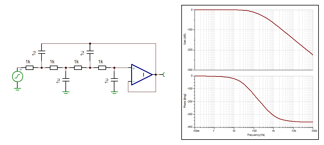

Was ist eigentlich mit der angehängten Schaltung? Auch kein
Sallen-Key-TP 4.Ordnung? ;-)

von Alexander S. (alesi)
ArnoR schrieb:
> Dann nimm halt diese Schaltung:
> Beitrag "Re: Dimensionierung Sinusozillator"
Das sieht auf den ersten Blick mit bloßem Auge aber nicht wie
ein "reiner" Sinus aus. Die steigende und die fallende Flanke
sehen nicht wirklich symmetrisch aus.

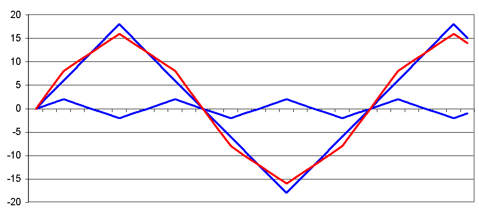

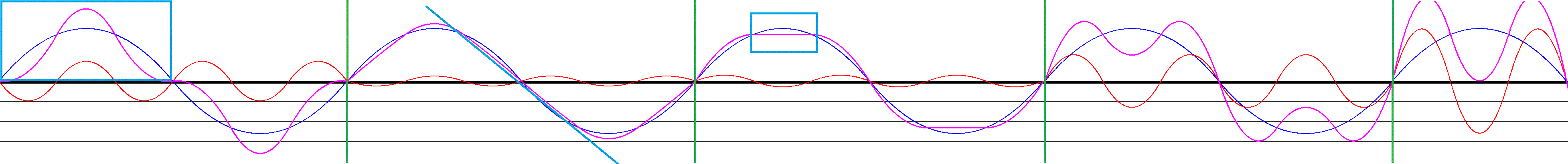

nehmen wir jetzt einmal das Dreiecksignal. Ist das so ? dass sich die
signale aus unzähligen wellen (unterschiedlicher Frequenz) aneinander
reihen, und zb. durch die RC Ladekurve das Signalbild bilden. Bzw. das
signal aus lauter Oberwellen besteht.
mit dem Filter nehme ich jetzt, wie hier alle Frequenzen über 440Hz weg,
weshalb sich der Spitz abrundet. Und einen Sinus bildet?

Eine zwar nicht physikalisch richtige (da nicht atonal zum Grundklang
verlaufend) aber sehr schöne Emulation eines solchen
Oberwellenverhaltens ist eine ausklingende Parabel der exakt dreifachen
Frequenz, wie in der Grafik oben rechts ausschnittsweise gezeigt.
Sowohl Basiswelle als auch Obertonwelle haben Harmonische und zwar
solche, die sehr gut zusammen passen und sich je nach Amplitude
hochinteressant verhalten:
Man beachte das sich bildende Plateau beim hier dargestellten
Mischungsverhältnis 50:50! Wählt man davon den Auschnitt zwischen den
Plateaurändern unten, dann gelangt man zu der von mir entwickelten
S-Fensterfunktion, die bei der Synthese und Summation von Audiosignalen
sogar das ansonsten sehr taugliche Blackman-Harris-Fenster toppt.

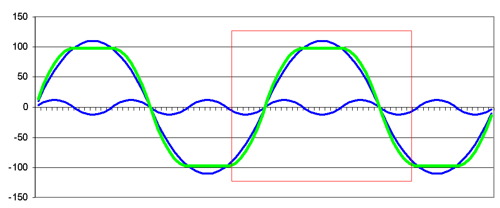

von Jürgen S. (engineer) Benutzerseite
Um jetzt wieder zum rein Analogen zu kommen und noch auf die Idee mit
den Dioden einzugehen: An der oben geposteten Grafik rechts kann man
sehr schon sehen, warum durch das Clippen mit Dioden in der
Frequenzbetrachtung plötzlich eine dritte Oberwelle "entsteht". Die
Dioden liefern aber nicht den Anstieg des Dreiecks während der
steigenden Phase des Dreiecks, der benötigt wird, um es bauchiger zu
machen.
In der Grafik oben rechts ist die dritte OW addiert, um das Signal
spitzer zu machen. Es ist einsichtig, dass sie für die Bildung des Sinus
abgezogen werden muss, was das Minus in der Fourierreihe erklärt.
Hier ist nochmal ein Ausdruck aus meinem Synthesis-Sheet mit den
ungeraden Oberwellen, mit einigen Spezialfällen, die nur vom
Mischungsverhältnis von Basisparabel und gfs negierten 3F-Parabel
abhängen.
