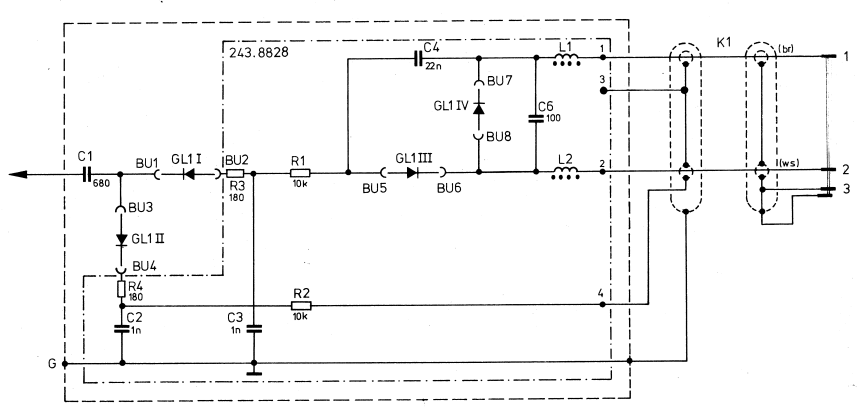

Morgen, danke - hatte auch schon lange gesucht und nur das gefunden. Denke habe den Fehler gefunden, 1 Diode im Tastkopf ist defekt - weicht beim Messen erheblich von den andern 3 ab. Den Tastkopfplan findet man im R&S URV Manual - Link war hier auch schon mal siehe http://www.ko4bb.com/Manuals/Rohde_Schwarz/Rohde_Schwarz_URV_RF_DC_Millivoltmeter_216.3612.02.pdf Da ich noch ein HP Milliwattmeter mit Messköpfen bis 26 Ghz habe, werde ich da keinen neuen Diodensatz zu R&S Peisen kaufen wollen. Für mal eben ""schätzen"" würde mir es reichen. Hat jemand da schon mal andere Dioden mit einigermassen Erfolg ausprobiert ? Danke fürs lesen und antworten MfG
Da müssten BAT16-043 gepaart eingebaut sein. Schottky, Low Barrier, 40V 30mA 0,4pF. Replacement for Germanium diodes. Also ähnlich BAT62, aber vermutlich kein 100%iger Ersatz. MfG
das ist noch die alte Version, mit Golddrahtdiode von vermutlich Siemens. Wenn ich's richtig lese steht da GD743 drauf

von der Fa discrete Semiconductor Industries hatte ich mal vor Jahren 20 Stück zu irre Preise gekauft. Damals hatte ich noch das URV4 und wollte die mir als Ersatzdioden zurück legen. Sie wurden mir als GD743 verkauft. Der Beutel mit den 20 Stück ist noch verschweißt. 20 Stück war die Mindestabnahmemenge gewesen. Wenig später hat das URV4 samt Messköpfe den Besitzer gewechselt und ich habe mich zum URV5 hoch gearbeitet. Ob das Nachbauten von den GD743 sind oder Original, weis ich nicht, da ich es nie getestet habe. Sie wurden mir jedenfalls als GD743 verkauft. Bezahlt hatte ich damals 140 € Gegebenfalls könnte ich ein paar Stück abgeben. Ein paar will ich aber behalten in der Hoffnung das die auch bei den Swob5 Tastköpfen funktionieren. Ralph Berres PS BAT62 habe ich probiert. Sie gehen nicht. Der Nullpunkt hat sich nicht stabil einstellen lassen. Und unterhalb 3mV haben sie auch zu wenig angezeigt. BAT16-043 wäre der Ersatz, aber die gibt es nicht auf dem freien Markt. Diese wurden von Siemens exklusiv für R&S gefertigt. R&S hat auch keine mehr. Da hatte ich schon mal nachgefragt.

Es gab glaube ich mal eine Diode 1S99 ob die allerdings im URV3 funktioniert weis ich nicht. Und ob der URV3 genügend Schleifenverstärkung für die AA119 hat müsste in einen Versuch rauszufinden sein. Ich hatte mal ein URV4 mit einen Durchgangskopf bestückt mit den GD743 und einen mit BAT16. Der GD743 Kopf war empfindlicher ging aber nur bis ca 1,5GHz bei 3mV Pegel. Der BAT16 bis 2GHz. Der GD743 konnte ich runter bis 0,5mV messen mit dem BAT16 war bei 1mV Schluss. AA119 hatte ich nie getestet, wohl aber AA132 die funktionierten überhaupt nicht. Nullabgleich war völlig unstabil. Und sie zeigten erst ab ca 20mV was brauchbares an. Ralph Berres

Hallo zusammen, ich muss nochmal diesen Uralten Thread herauskramen. Bin sonst nirgendwo fündig geworden. Ich beschäftige mich gerade mit eben diesem Tastkopf und bin froh hier einen Hinweis auf die verwendeten Dioden gefunden zu haben. Was ich noch brauche sind die Werte für die verwendeten Induktivitäten. Hat da jemand einen Erfahrungswert? Vielen Dank Matthias
Betrifft das UKW Berichte 1983 HF Voltmeter. Dürfte den Durchgangskopf betreffen,es gibt 2 erlei Induktivitäten L401+L402 haben 1 uH. L403 +L404 haben 10 uH. Als dioden habe ich die vorhandenen AA119 eingebaut. Beim Tastkopf L501 +L502 sind es 10 uH. Gruß Hans
Vielen Dank! Hast du zufällig den Bericht aus "UKW Berichte" als PDF vorliegen? Kenne das Gerät und auch den Tastkopf nicht. Wäre aber sehr interessant! Ich beziehe mich genau genommen auf den Schaltplan im Anhang. Sind die Schaltungen zu vergleichen?
Der Durchgangskopf ist ähnlich aufgebaut,aber in den UKW Berichten werden nur 2 Dioden verwendet,bei R&S 4 Dioden also doppelte Spannung. Eigentlich gleiche Funktion,eine Diode wird für die Eingangsspannung mit der 2. wird die NF aus dem Gerät gleichgerichtet. Die Ukw Berichte habe ich nur als Hefte keine PDF auch keien Scanner. Da ich das Gerät aufgebaut habe,weiß ich es sind die Hefte 4/83 + 1/84. Habe dieses Gerät mal in VHF-Comm gesehen,in engl. finde sie leider nicht mehr.Die VHV-COMM hab ich mir von 1969-2013 heruntergeladen.kostenfrei. In den TOPP Büchern Nr.82 Gab es eine Anleitung mit wenigen Bauteilen und gleicher Funktion,2 Dual Trasistoren und 5 Transistoren.Von Albert Schrage. mfG Hans
Hab Im VHF-Comm im 1984/2 Heft die englische Bauanleitung gefunden,14 Seiten. Der Durchgangskopf hat 2 Dioden,der Tastkopf 4 Dioden und die Drosseln L503 + L504 haben 10 uH. Habe auch einen Gesamdindex von VHF-Comm, hänge ihn an. mfG Hans
