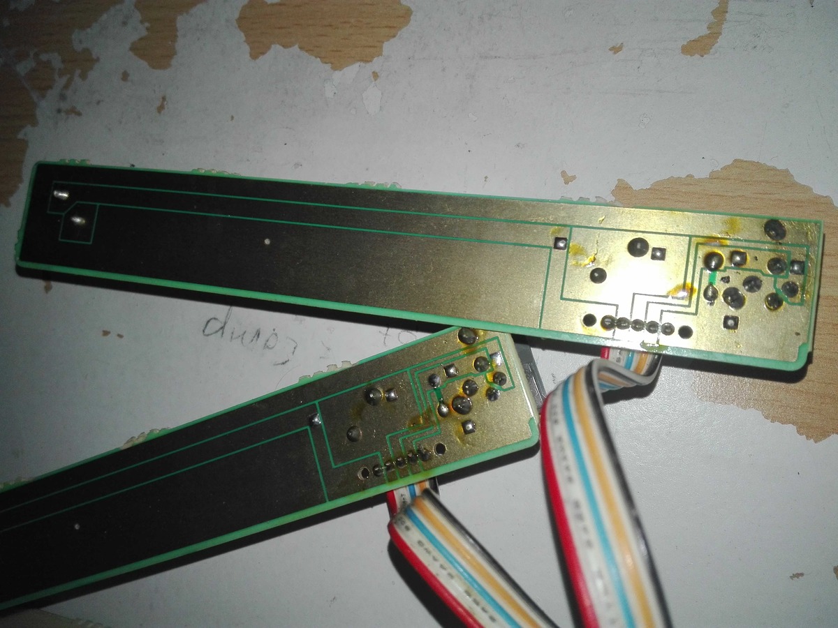

Hallo, ich habe eine Diode aus einem alten Fostex Mischpult ausgelötet. Sie war ganz verkohlt. Jetzt möchte ich sie ersetzen. Welche Diode könnte das sein? Danke

ich bin leider ein ziemlicher Laie aber versuche mich reinzufinden. Auf der Platine von dem Kanalzug ist mir oben beim Input Bereich eine dünner Lötpunkt aufgefallen , dann bemerkte ich auf der anderen Seite der Platine das die Diode an der Stelle schwarz ist. Also gehe ich davon aus das sie defekt ist oder? Ein Multimeter hab ich hier. Wie messe ich die durch ?

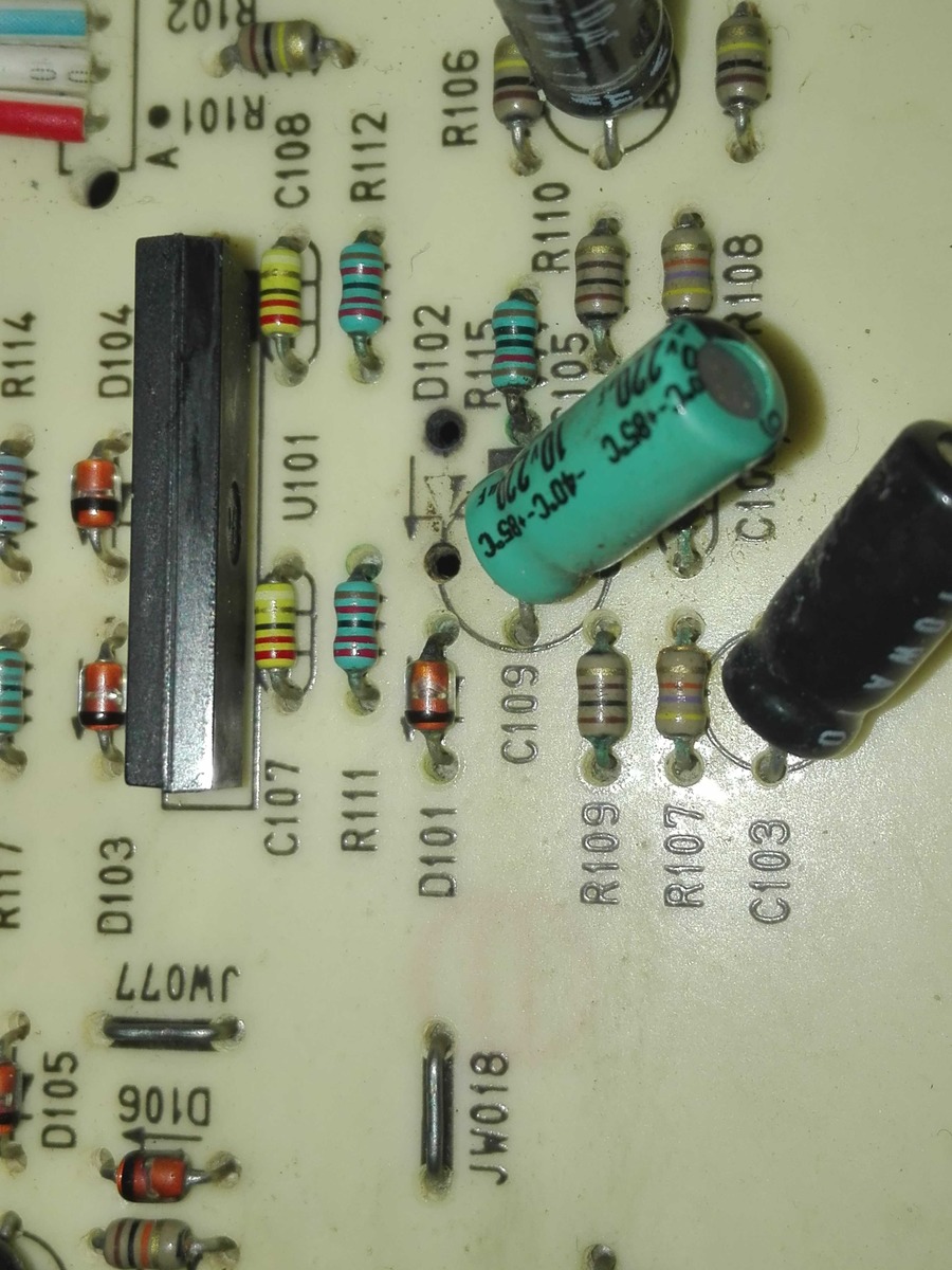

habe noch mal ein Foto von der anderen Seite gemacht. Die Diode welche ich ausgelötet habe aus D102 sieht genauso aus wie D101. Habe schon bei Reichelt gesucht aber diese art nicht gefunden. Was genau ist das für eine ?
Sieht eher so aus als ob die Korrosion daran genagt hat. Hast Du ein Multimeter mit Diodentest?
Benjamin M. schrieb: > Ein Multimeter hab ich hier. Wie messe ich die durch ? Im Diodenbereich, in Durchlaßrichtung sollten 0,6..0,7V angezeigt werden, in Sperrrichtung "OL". Wie kommst Du darauf, daß die kaputt sein soll?
Da hat wohl der Elko im grünen Mäntelchen eine kleine Leckage, alle Anschlüsse im Umkreis sehen korrodiert aus.
Moin, Hm - die Umgebung der Diode sieht fuer mich erstmal noch nicht direkt erhellend aus. Was ist denn der U101 fuer ein Chip - was steht denn da drauf? Scheint mir ja als waeren D101-D104 irgendwie aehnlich. Gruss WK

Hallo, hier gibt es einen Schaltplan dazu. Vielleicht melde ich mich nachher mal dazu. http://medias.audiofanzine.com/files/fostex-812-service-manuel-469894.pdf MfG. Zeinerling
Genau! und diese nicht mehr erhältliche Diode ist ersetzbar mit dem Waldundwiesediode-1N4148 ;-)
Spannungsteiler schrieb: > Im Servicemanual steht für > D101, D102 --> 1SS131 > > http://www.eicsemi.com/datasheet/1SS131.PDF hey super vielen Dank !! Muss ich wohl übersehen haben im manual !
Spannungsteiler schrieb: > Genau! > und diese nicht mehr erhältliche Diode ist ersetzbar > mit dem Waldundwiesediode-1N4148 > ;-) ok, vielen Dank! ja genau so sieht sie aus :-) https://www.reichelt.de/1N-UF-AA-Dioden/1N-4148/3/index.html?ACTION=3&LA=446&ARTICLE=1730&GROUPID=2987&artnr=1N+4148&SEARCH=1N4148 Mawin hatte schon den richtigen Riecher mit der DO35 :-)

Den Elko gleich mit tauschen... Beide Kanäle StromTuner
Du hast also die Serviceunterlagen heruntergeladen. Einen richtigen Schaltplan hast du leider nicht, aber die verschiedene Platinen sind alle so von oben abgebildet, dass man die Bauteile erkennt und die Leiterbahnen auch verfolgen kann. Deine diode (Diode D101) ist auf der Seite 12 angegeben. Hier siehst du dass es sich um INPUT PCB handelt. Diese PCB ist wiederum auf der Seite 15-erste (im Plan nicht angegeben) zu sehen. Wenn du dir viel zeit nimmst, kannst du dir einen Schaltplan über den Bereich wo du auch Foto gemacht hast, aufzeichnen. Viel Erfolg !

Was bedeutet eigentlich die Farbe bei den Elkos ? Der vermutlich defekte Elko ist ja Türkis. Also spielt die Farbe ein Rolle ?
Ich suche grade den ELKO bei REICHELT aber ich kann ihn nicht finden :-( Kann mir jemand sagen was es mit dem SME auf sich hat Im Service Manual steht ALU 220 µF 10V 20% SME ??
Benjamin M. schrieb: > Was meint ihr ? Ist das Cola ?? Eher Flussmittelreste. Aber wisch sie ab. Cola geht mit destilliertem Wasser ab, Flussmittel mit Spiritus.
