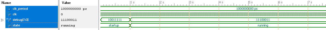

von MaWin (Gast)
S. R. schrieb:
> hast keinen neuen Zustand vorgegeben, wenn die jeweiligen Bedingungen
> erfüllt sind
Das ist ja auch nicht nötig weil der state sowieso schon so ist, also
durch deine Anweisung nicht verändert wird. Und er fängt sich durch die
fehlende Anweisung auch kein FlipFlop Register ein weil state sowieso
ein Register sein soll.
statemachine schrieb:
> Irgendwie springt diese nach "debug" in "startup" dann aber wieder in
> "debug".
Es gibt gar keinen Zustand "debug"...
S. R. schrieb:
> Schreib das mal dazu: when debugstate =>
Der Synthesizer meint lakonisch:
 State      | Encoding
 debugstate | unreached
 startup    | 0
 running    | 1
Und auch der Simulator sieht das so. Denn mit dem Code oben passiert
genau das, was zu erwarten ist: anfangs "startup", nach 1 Sekunde
"running". Das Problem liegt also nicht im geposteten Code. Mach doch
mal einen "Dreizeiler", der in 1 Datei genau das beanstandete Verhalten
zeigt.
EDIT:
> Wenn ich im Startup starte geht er in das rnning (mit Aufzählungstyp)
> aber nicht wenn ich mit debugstate starte.
Doch, das geht auch (zweites Bild)...
Und dann macht auch der Synthesizer einen State daraus:
 State      | Encoding
 debugstate | 00
 startup    | 01
 running    | 11
: Bearbeitet durch Moderator

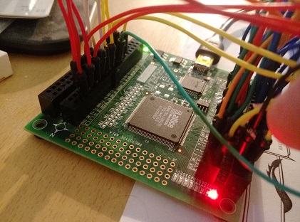

von statemachine (Gast)
Bei mir ja gerade irgendwie nicht ....
Was ich soebend heraus gefunden habe: Wenn ich den Reset weg lassen,
dann geht das alles...
Der vollständigkeit halber einfach mal das gesamte Programm.
An debug sind die LEDs des Boards, welche auf '0' Leuchten.
Am Reset ist eine Leitung direkt auf GND. Wenn ich diese auf High setze
bleiben die LED's wie gewünscht im Zustand, welchen Sie haben.
So wie das Programm hier jetzt steht leuchten nacheinander eine LED und
dann zwei, bevor sich das ganze wiederholt und nur eine leuchtet.

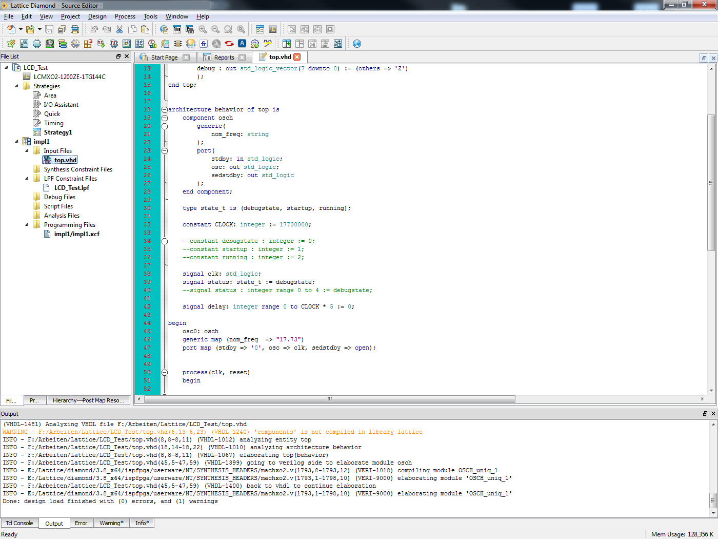

Lothar M. schrieb:
>> noch mal mein gesamtes Programm angehängt
> Sicher?
Jupp, ich habe "nur" eine einzelne VHDL Datei erstellt und das hier
gezeigte ist alles, was darin steht. (Bild)

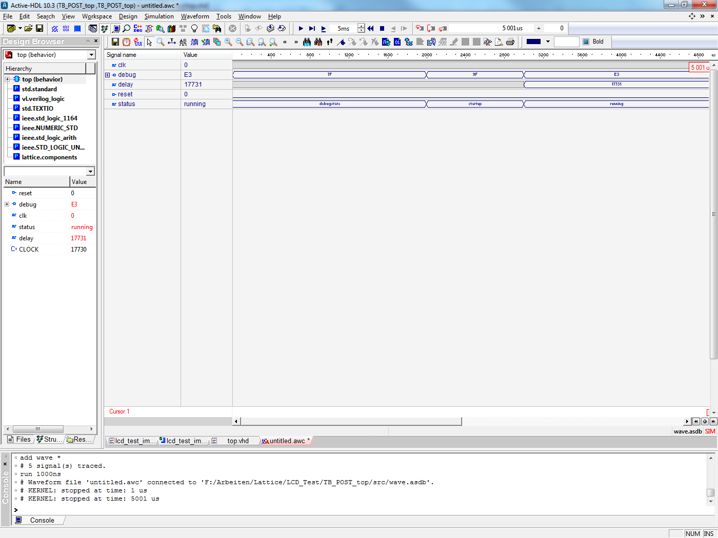

Lothar M. schrieb:
> Was tut denn der Reset?
Aktuell soll der Reset nichts machen. Er soll später den "Grundzustand"
herstellen.
Lothar M. schrieb:
> Wie seith deine Testbench aus?
Aktuell schaut meine Testbench so aus (Foto).
Simulation habe ich bisher noch nicht gemacht, verspreche ich aber mich
ein zu arbeiten. Nur nicht mehr heute da zu viel um die Ohren.

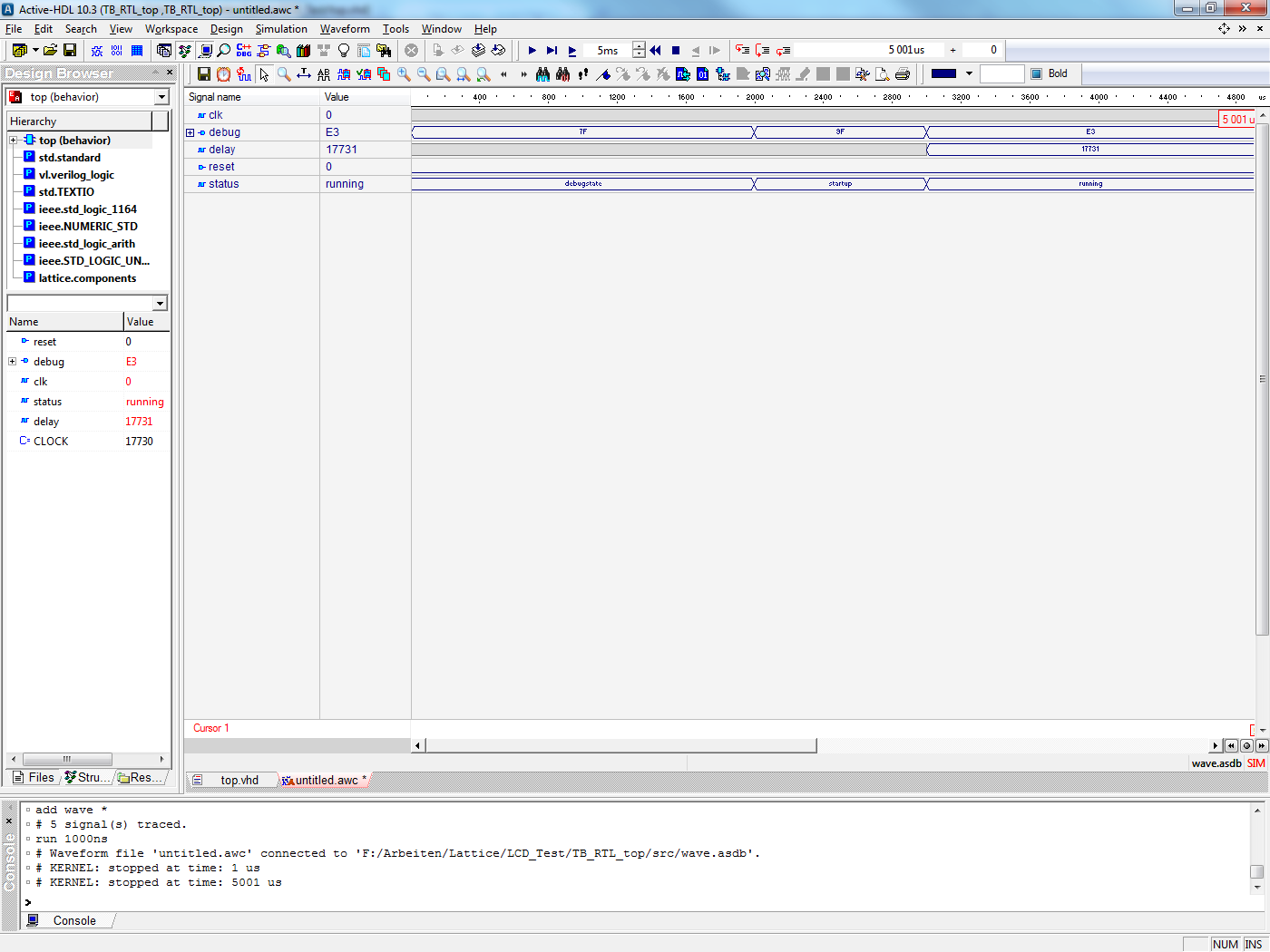

Ich habe mich gerade mal mit dem Simulator auseinander gesetzt ohne
Eingangssignale, da das Reset in diesem Fall wieso immer auf "Low" ist.
In allen Fällen zeigt die Simulation das gewünschte verhalten (Ich habe
die Zählkonstante verringert damit die Simulation schneller geht).
Ich habe auch das Programm, welches ich Simuliert habe noch mal 1:1 auf
den FGPA gespielt und es zeigt genau das gleiche verhalten.
Wenn ich die Bedingung für den "Reset" unmöglich mache läuft das
Programm normal. (Ich denke mal dann wird dieser Teil einfach
wegoptimiert.

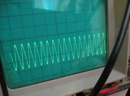

derLars schrieb:
> Gib doch mal den Takt an einem Pin aus und überprüfe, ob der stabil ist.
Ich habe den Takt ausgegeben per
clkout: out std_logic;
clkout <= clk;
0.1us/DIV bei 1V/DIV, mehr macht mein Oszilloskop nicht mit.
Wenn ich 9Perioden über 5DIV zähle komme ich auf 18MHz, was nahe genug
an 17.73MHz wäre und stabil ist das Bild auch.
DivisionByZero schrieb:
> Was versteht Du unter kurzem Draht?
Ein Draht ist in diesem Falle ein 5cm langes Kabel, welches vom GND auf
dem FPGA Board an den entsprechenden Pin geht.
Die "state" Wechsel kommen regelmäßig in den "richtigen" Zeitabständen,
nur dass er anstelle nach "running" wieder zurück nach "debugstate"
