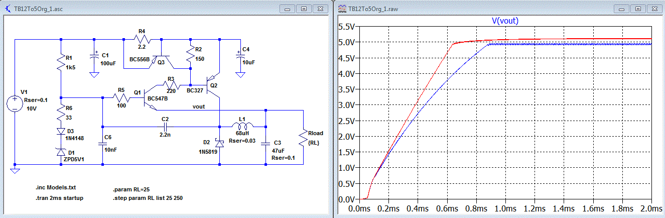

von Helmut S. (helmuts)
In deinem angehängten asc-File ist C2 470pF.
Warum ist C2 2,2nF in deinem angehängten Schaltplan?
Ich habe noch eine Basiswiderstand R5 hinzugefügt, R3 verringert und
einen Serienwiderstand im Ausgangskondensator C3 definiert. In deiner
Datei Models.txt habe ich die zwei Zeilen "Dioden:" und "Transistoren:"
zu Kommentarzeilen gemacht, *Dioden:  *Transistoren: .
Anschließend habe ich die Schaltung mit 25Ohm und 250Ohm Last simuliert.
Siehe angehängtes Bild.
MIr fällt gerade ein, dass man auch für die Eingangskondnesatoren einen
Serienwiderstand definieren sollte.

Hallo Helmut,
die 2,2nF stammen noch vom Original. Die Optimierung ergab bei mir 470pF
als besseren Wert. Habe eben beim Steckbrett einen 470pF Kondensator
eingesetzt, läuft tadellos. Habe allerdings nur die Ausgangsspannung und
nicht den Wirkungsgrad angesehen. Durch die 2,2nF sinkt die
Arbeitsfrequenz bei 9V auf 88kHz und bei 12V auf 120kHz. Das wird sich
positiv auf den Wirkungsgrad auswirken (weniger Verlustträchtige Flanken
je Sekunde) aber dadurch sinkt auch die Übertragbare Leistung in der
Spule.
Der Basiswiderstand R5 kann sich negativ auf die Stabilität der
Ausgangsspannung auswirken, da sein Spannungsabfall in die Referenz mit
eingeht. Überprüfe die Ausgangsspannung mal mit und ohne R5 bei
unterschiedlicher Last, um zu sehen ob sie mit R5 weiter abweicht.
Hatte die Modelle nur zusammenkopiert um sie in die Libs zu übernehmen,
gute Idee die Datei gleich direkt zu benutzen. :)
Gruß. Tom

Habe es eben mit dem Basiswiderstand R5 (100 Ohm) in der Simulation und
am Steckbrett ausprobiert, er hat kaum Auswirkung auf die Stabilität.
Interessant ist es, da an dieser Stelle, die Ausgangsspannung mit einem
Trimmer einstellbar gemacht werden kann.
Gruß Tom

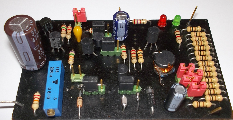

Habe mich übers Wochenende mit der Hardware zur Schaltung beschäftigt.
Mit einem kleinen Kit (Bild DcDcKit.png) kann ich verschiedene
Betriebszustände einstellen. Die Schaltung läuft stabil und zuverlässig.
Bei 5V kann der Ausgang bis zu 400mA Strom problemlos liefern, bei 600mA
wird der Schalttransistor heiß. Der Wirkungsgrad bei 200mA ist ca. 73%
bei 600mA 63%. Bei 3,3V Ausgang sind 500mA problemlos möglich.
Wie ein kleiner DC/DC-Wandler mit 2W Ausgangsleistung aussehen kann
zeigt der Schaltplan (Bild Hardware.png). Die Zenerdiode ist eine mit
4,7V, damit läßt sich mit dem Trimmer die Ausgangsspannung um ca. 1V
verändern, von 4,7V bis 5,7V. Die grüne LED2 zeigt die Ausgangsspannung,
die rote LED1 eine ausgelöste Sicherung. Die Dimensionierung für eine
spezielle Anwendung läßt sich mit LTSpice hinreichend genau ermitteln.
Gruß. Tom

Hallo Leute,
habe mich die letzten Tage etwas mit der realen Hardware verschiedener
Wandler mit den dazugehörigen Spulen beschäftigt und das PDF damit
ergänzt.
Die Schaltungen sind recht einfach und lassen sich gut auf einem
Steckbrett oder einer Lochrasterplatine aufbauen und mit der Simulation
vergleichen.
Gruß. Tom
