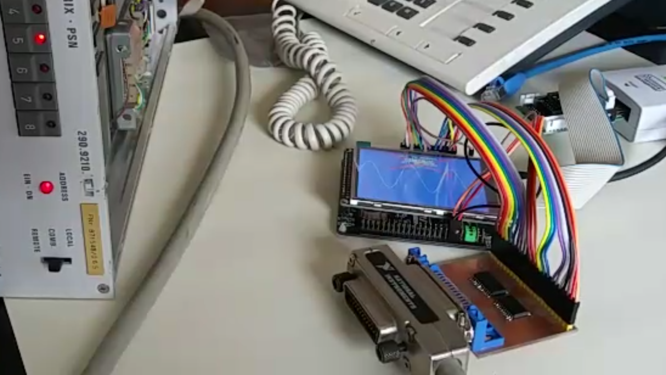

Hallo Forum,
Frage an die GPIB (alias IEEE488.X) Experten.
Ich habe einen Arduino-Nano (AT-Mega328P) und ein LAN-Shield
mit ENC28J6 (10MBit) drauf.
Diese HW möchte ich mit einem SN75160B und einem SN75161B
(GPIB octal bus trx) verheiraten, um via LAN R&S Hardware
zu steuern.
Reicht diese Kombination um direkt mittels C-Programm, nicht
Arduino-IDE, dieses Ziel zu erreichen.
Müsste doch für die ersten Versuche auch auf einer Lochraster-
platte zu machen sein.
Ist in diesem Zusammenhang der SN75162B besser geeignet, weil
"SN75162B Designed for Multiple"
oder reicht der SN75161B da ich nur einen Controller (Master)
am Bus habe. ("SN75161B Designed for Single Controller").
Habe ich das so richtig verstanden.
Für sachdienliche Hinweise wäre ich dankbar.

Ich habe mir Durchaus die Datenblätter zumindest vom SN7516X
angesehen und dabei sind schon die ersten Fragen aufgetaucht.
Hier im Forum gibt es einen Beitrag zu einem GPIB2RS232 Umsetzer
https://www.mikrocontroller.net/articles/GPIB-RS232-Schnittstelle
Wo behauptet wird, dass man den SN75162 nehmen muss, da der
SN75161 bestimmte Signale nicht hätte.
Ich habe bei Mauser beide gefunden, jedoch ist zumindest der
SN75162 im DIL Gehäuse nicht lieferbar.
Für die ersten Versuche, wäre es aber einfacher, da man dann
eine Lochraster-Platine verwenden könnte.
Ich habe keinen Unterschied zu dem bei Mauser erhältlichem
SN75161 und dem im Schaltplan aufgeführten IC SN75162 hier im
o.g. Beitrag feststellen können.

von Markus W. (dl8mby)
Der Beitrag,
Beitrag "GPIB-RS232-Schnittstelle"
hat meine Frage bezüglich dem SN75161 und SN75162 beantwortet.
Somit geht auch der SN75161, der noch bedrahtet zu beschaffen ist.

von Kutte R. (kutte)
hallo Markus,
bin an Deinem Projekt sehr interessiert. Vielleicht wird das ganze ja
einfacher mit einer USB Schnittstelle. Dann sollte ein einfacher Arduino
Nano reichen. Bis lang arbeite ich hiermit:
http://egirland.blogspot.de/2014/03/arduino-uno-as-usb-to-gpib-controller.html
Das Interface unterstützt den Prologix Befehlssatz, der recht weit
verbreitet ist und zB von EZGPIB unterstützt wird.
http://www.ulrich-bangert.de/html/downloads.html
Das funktioniert sogar mit einem Arduino Mini aber leider nur etwas
eingeschränkt. Beim Warten auf eine Antwort vom Meßgerät muß ich immer
ein Timeout verwenden. Das liegt wohl daran, dass SRQ vom Interface
nicht unterstützt wird.
vy 73 und viel Erfolg Kutte

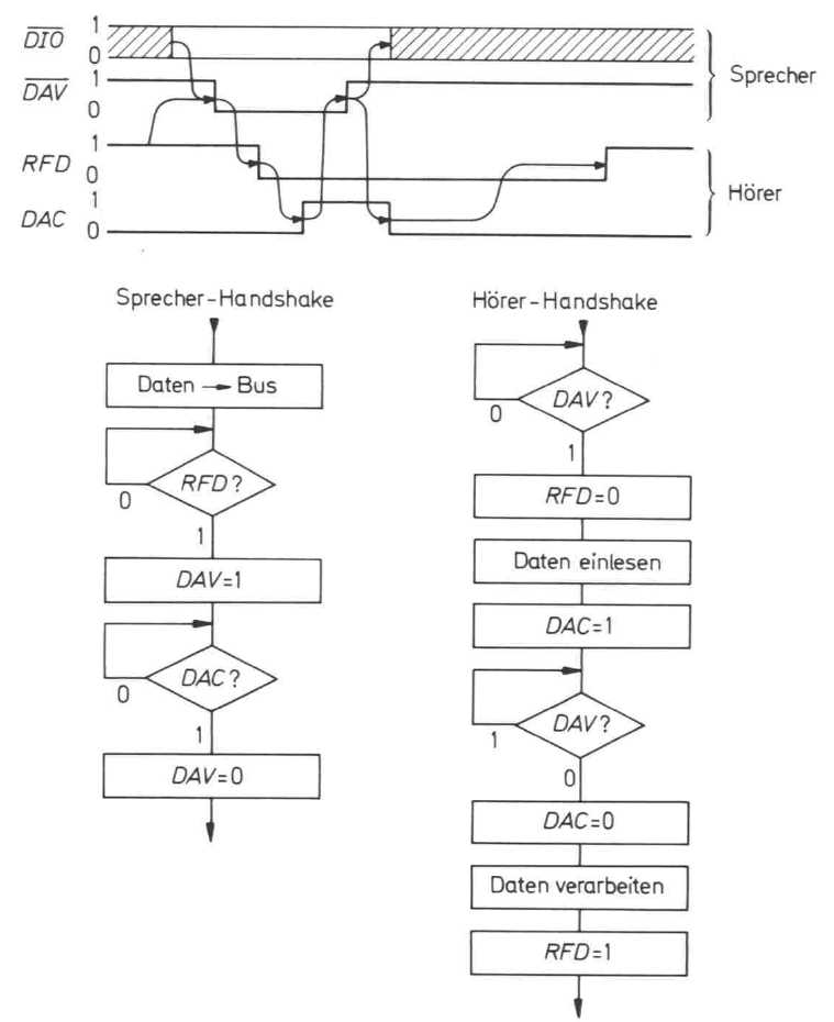

von Alex W. (a20q90)
Also das LAN2GPIB finde ich interessant!
Ich würde aber einen einfachereren Ansatz nehmen!
Wir haben 8Bit als Datenbus und 8 Steuerleitungen.
Also könnte man doch 2 ATMega-Ports verwenden? Einen Port für die 8Bit
Daten und einen für die Steuerleitungen. Sobald ein Eingang der
Steuerleitungen kippt, wird übers Netzwerk 2 Byte gesendet.
So hat man einen Rohdatenstrom den man später am PC belibig
nachbearbeiten und replizieren kann.
Hallo Axel W.
ich habe Deinen Vorschlag nicht verstanden, weil ich Dachte,
dass ein Messgerät vom GPIB Controller aus gesteuert wird und
damit der uC von seinen Ports zu dem Messgerät sendet und nicht
umgekehrt.
Die Angelegenheit mit den Ports am uC ist ja soweit klar,
so war auch mein Gedanke und ob man nun über RS232, USB oder LAN
die Kommandos vom PC zum uC schickt ist doch nur Geschmackssache.
Markus
DL8MBY
Hallo Markus,
ja ich habe dann deinen Post falsch verstanden! Bei mir läuft ein
GPIB-System mit Master und Slaves. Der Gedanke war, die Daten auf meine
vorgeschlagene Weise mitzuloggen und dann selber ein Master zu
generieren um vom PC aus die Geräte (wie du sie hast) anzusteuern. In
meinem Fall ist es ein Drucker mit Endlospapier und Tintenkopf. Ich
möchte die Daten mitschneiden beim Drucken und später ein Drucker
simulieren. Daten landen dann auf meinem Server als txt-Datei. Aber
vorher muss ich wissen wie der Drucker antwortet. Mit meinem Vorschlag
kann man das aus dem Datenstrom lesen!
Noch ein paar Fragen.
Zu dem Handshake habe ich folgende Darstellung im Web gefunden,
siehe Anhang.
Kann ich so den Datenfluss am uC programmieren?
Ist die Darstellung so richtig und noch aktuell?
Sind die Controll-Sequenzen immer für alle Slaves
ob HP, R&S, Tektronix gleich und unterscheiden sie
sich nur in den Daten und ihrer Reihenfolge?
Habe soweit mit dem GPI-Bus noch keine Erfahrungen
gesammelt.
Danke für Hinweise, die mir weiter helfen.
Markus
DL8MBY
von Frank K. (fchk)
Das ist wie bei einem Drucker: Die Schnittstelle selber ist genormt, die
Daten, die darüber laufen, nicht unbedingt.

von C. W. (chefkoch)
Wenn es nur darum geht mal ein GPIB-Gerät zu adaptieren ist das ohne
Treiber kein Problem. Wenn allerdings mehrere Teilnehmer auf dem Bus
sind sollte man sich überlegen ob das mit Strömen und Pegeln noch
klappt. Spätestens wenn der Controller nur noch mit 3.3V läuft wird es
blöd. Habe gerade einem STM32 GPIB beigebracht und die Treiber
verwendet.
Ich lebe an der Stelle nach dem Motto wenn dann richtig. Am Bus hängt
Material für mehrere k€ und ich diskutiere über 8€ für die beiden
Treiber? - bestimmt nicht! Die 20 mA pro Pin sind ganz nett aber nicht
auf allen gleichzeitig (auch wenn es im Betrieb nicht vorkommt). Wenn
bei den Treibern gewährleistet ist das die Bus-Seite IEEE488 entspricht
bin ich diese Sorge jedenfalls los und kann mich um die Software
kümmern.
Alex W. schrieb:
> Ich sehe du hast da ein LCD im Hintergrund! Ist die Basis auf Arduino
> oder ein Nucleus
Nein - es sind diese Module:
3.2 inch TFT LCD screen with resistive touch screens ILI9341 display
module
http://s.aliexpress.com/EZnqyyy2
STM32F407VET6 development board Cortex-M4 STM32 minimum system learning
board ARM core board
http://s.aliexpress.com/IVziYryE
Arduino ist nicht meine Welt. An den Treibern sind keine Widerstände
Richtung Bus. In Richtung STM32 kommen bei der richtigen Version noch
Widerstände um die 5V-toleranten Pins etwas zu entlasten. Bei dem
STM32-Board gibt es noch eine Version mit einem 407ZET, da gibt es noch
mehr IOs.
