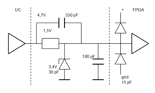

Wir ersetzen eine alte PLD Schaltung durch einen FPGA, der auf 3,3V läuft und keine 5V packt. Angeschlossen ist ein Controller mit 5V Ausgängen und Leitungstreibern. Ich habe zwei schnelle, interne Kommunikations-Leitungen zu verbinden und will dafür keinen Pegelwandler. Ich möchte einen R mit Z-Diode verwenden, vermute aber, daß ich laut Pegelwandler zu langsam sein könnte! Daher habe Ich mir überlegt, eine Kapazität beizuschalten, um schneller zu werden. Die Dimensionierung wäre: 5V-Ausgang (vermutlich maximal 4,7V) über 1000 Ohm an eine Z-Diode mit 3,7Volt, damit rund 1mA Dauerlast und kaum Belastung für die clamp Diode. Der Eingang sieht maximal 3,8V. Durch einen Kondensator von 220pF parallel zu dem R soll der Impuls schnell geleitet werden. Damit es hochfrequent passt, nochmal 330pF parallel zur Z-Diode gegen GND. Das gibt wir bei einem Tastkopf einen Spannungsteiler von 3/5 und erzeugt 3,0V Puls. Gfs auch 220pf, damit die Kapazität der Diode und des Eingangs berücksichtigt werden. Sagen wir insgesamt 300pf.(?) Klappt das? Die kapazitive Last müsste der Ausgang packen.
Ich bemerke soeben, dass ich bei den Kapazitäten falsch heum gedacht habe: Wenn oben weniger Spannung abfallen soll, dann müsste die Kapatität größer dimensioniert werden: Ausgehend von 300pf für 3,3V wären es 550pf.

Bastler schrieb: > 5V-Ausgang (vermutlich maximal 4,7V) über 1000 Ohm an eine Z-Diode mit > 3,7Volt, damit rund 1mA Dauerlast und kaum Belastung für die clamp > Diode. Der Eingang sieht maximal 3,8V. Die Z-Diode kannst du dir sparen ... Solange der Strom durch die Clamping-Diode nicht zu hoch ist, gibt es da keine Probleme. Das macht man ja oft bei FPGA Designs so ... Das hab ich auch schon so gemacht und auch mit den Geschwindigkeiten keine Probleme gehabt. Da reicht normal ein einzelner Widerstand :) Man muss allerdings auf etwas aufpassen: Die Summe der Ströme, die über die Clamping-Diode fließen, müssen an einem R parallel zur 3,3V Betriebsspannung verbraten werden, da sonst die 3,3V steigen könnten. Zum sauberen Pegelwandeln hab ich gelegentlich auch den 74LVX245 verwendet :) Ah und welcher PLD ist das? Die z.B. XC9572 haben zB 5V-tolerante Eingänge ...

Ich danke für all die interessanten Vorschläge. Das heisst also Diode weglassen und gegen einen R ersetzen? Mit welchen Eingangswiderständen kann man da operieren? Der Rout des Leitungstreibers ist laut Datenblatt bei 50 Ohm angesiedelt.

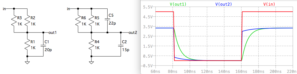

Also, ich würde mal von großzügigen 20pF Eingangskapazität am FPGA ausgehen. Mit einem einfachen Widerstandsteiler 500 Ohm / 1K kommst du von 5V auf 3.3V. Die 500 Ohm kann man sich bequemerweise durch parallelschalten von 2x1K herstellen. Die Impedanz dieses Teilers ist 333 Ohm, ergibt eine Grenzfrequenz von 24MHz (Teiler + Eingangskapazität). Bei 6 MHz hast du eine Dämpfung von ca. -0.3dB - passt also. Signal sieht dann so aus wie im Anhang (out1). Wenn einem die Flanken zu "langsam" sind, könnte man noch 15-22pF parallel zum 500 Ohm Widerstand legen (out2). Mehr sollten es aber nicht sein. Für professionelle Schaltungen würde ich dennoch zum Pegelwandler raten, bei SOT-23 lasse ich das Platzproblem nicht gelten ;-) http://www.ti.com/lit/ds/symlink/sn74lv1t34.pdf

Frank K. schrieb: > Kannst Du nicht auch den Controller durch eine 3.3V Version ersetzen? > Was ist das für einer? Nein, kann Ich nicht. Das board bleibt unverändert. @Joe: Warum kommt denn überhaupt noch ein Ladeverhalten zustande? Ich dache, wenn man die C/C und die R/R abgleicht, müsste man ein Rechteck bekommen? Um 6MHz zu übertragen, hätten Ich gerne wenigstens die 5. Oberwelle gut erhalten.
Ach so, jetzt sehe Ich es ja: In der rechten Zeichnung haben wir ja den Abgleich. Womit ist das bitte gerechnet?

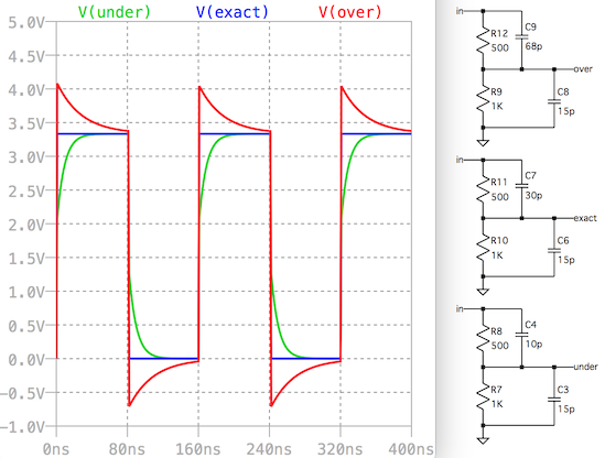

Bastler schrieb: > Warum kommt denn überhaupt noch ein Ladeverhalten zustande? Ich > dache, wenn man die C/C und die R/R abgleicht, müsste man ein Rechteck > bekommen? Wenn die Eingangskapazität des FPGA genau bekannt wäre, dann könnte man es exakt kompensieren. Man beachte den Konjunktiv... ;-) Mein Schaltungsvorschlag mit 22pF kompensiert die angenommenen 15pF nicht zu 100%. Ich würde aber eher unterkompensieren, als Spannungsspitzen riskieren. Anbei verschiedene Szenarien der Kompensation. Bastler schrieb: > Womit ist das bitte gerechnet? In erster Linie etwas Kopfarbeit. Du benötigst einen Spannungsteiler 1:2, der auch bei niedrigen Frequenzen korrekt arbeitet. Ein Kriterium hierbei ist, dass nicht zu viel Strom fließen muss. Ein paar mA sind in der Regel akzeptabel. Gleichzeitig bildet der Spannungsteiler mit der Eingangskapazität einen Tiefpass, und man möchte nicht, dass bei der angepeilten Signalfrequenz wesentlich Pegel verloren geht. Daher sollte also die Grenzfrequenz des Tiefpasses - der durch den Spannungsteiler und die Eingangskapazität gebildet wird - min. 2 Oktaven über der Frequenz des Signals liegen. In deinem Fall mit 6 MHz Signal und 15pF Eingangskapazität ist das noch recht günstig, da ein Spannungsteiler 500 Ohm / 1K etwa 3.3mA benötigt, und fc bei etwa 24 MHz liegt, also 2 Oktaven oberhalb 6 MHz. Bei höheren Frequenzen des Signals wird das zunehmend zum Problem, denn der Spannungsteiler müsste niederohmiger werden, und hier stößt man dann irgendwann an Grenzen des Vertretbaren (benötigter Stromfluß). Deswegen meine beharrliche Nachfrage nach der Signalfrequenz ;-) Für die Frequenzkompensation benötigt man einen kapazitiven Spannungsteiler im exakt gleichen Verhältnis des ohmschen Teilers. Bei den angenommenen 15pF wären das also 30pF. Da man aber eher unterkompensieren möchte, sollte man also mit der Kapazität zur Kompensation eher unter diesem Wert bleiben. Mit einem Oszilloskop kann man das auch nur schwer überprüfen, denn die zusätzliche Kapazität des Tastkopfes verfälscht die Realität. Man denkt dass man ein unterkompensiertes Signal sieht, aber in Wirklichkeit hat man Spitzen auf dem Signal sobald der Tastkopf entfernt ist. Daher: mit der Kompensation nicht übertreiben. Die Simulationen zur Illustration sind mit LTSpice gemacht, jedes andere Spice Tool tut es auch. Gute Literatur zum Thema Frequenzkompensation: http://www.schruefer-messtechnik.de/EMT-Uebungen/Loesungen/2.2.2-tastkopf-02b.pdf

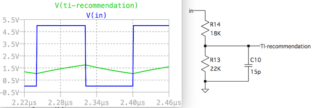

Und hier noch zur Illustration, was ein unpassender (zu hochohmiger) Spannungsteiler (gemäß der TI-Empfehlung Beitrag "Re: Microcontroller 5V am 3,3V-PLD") mit dem 6 MHz Signal bei 15pF Eingangskapazität anrichtet. Ab ca. 300 KHz kommt dieser Spannungsteiler an seine Grenzen.

komisch, dass TI sowas empfielt (???). Die müssten es doch wissen. Benutzt eigentlich jemand TINA zur Analogsimulation? http://www.ti.com/tool/tina-TI Damit müsste das doch gehen, oder?
Bastler schrieb: > komisch, dass TI sowas empfielt (???). Die müssten es doch wissen. Sie schreiben ja auch: > Using the same argument from above that 10K input impedance yields an > acceptable time constant, the two resistors can be calculated: [...] Wenn du eine kleinere Zeitkonstante brauchst, dann kommen halt auch kleinere Widerstände heraus.
Wozu soll man noch einen C parallel schalten, wenn es eh schon eine Kapazität gibt, die einen Tiefpass bildet? Komische Schaltung! Wirklich von TI? Sinn macht der C alleine nur oben in Serie mit dem anderen. Es kann aber sein, dass es darum geht, die Bandbreite zu begrenzen, denn einen scheinbar abgeglichenen Pfad will eigentlich keiner haben, weil der unnötige Reflexionen und Überschwinger erlaubt. Egal: Mit DEN Werten im pF-Bereich wird das eh nix, weil Leiterbahn, Pin und Vieles mehr den Abgleich verfälschen. Wenn, müssen die Kapazitäten dominant sein. Dann kommt man bei höheren Frequenzen aber schnell zu erklecklich hohen Strömen. Für einen Eingang kann man das aber so machen. Ansonten besser einen schnellen Transistor.
Jürgen S. schrieb: > Wozu soll man noch einen C parallel schalten, wenn es eh schon eine > Kapazität gibt, die einen Tiefpass bildet? Komische Schaltung! Wirklich > von TI? In Joes Simulation repräsentiert C10 die parasitäre Kapazität des PLD-Eingangs.
