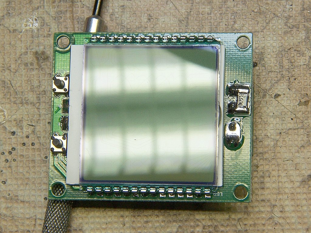

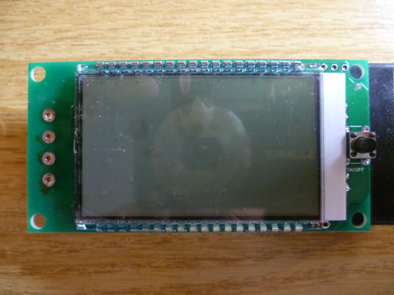

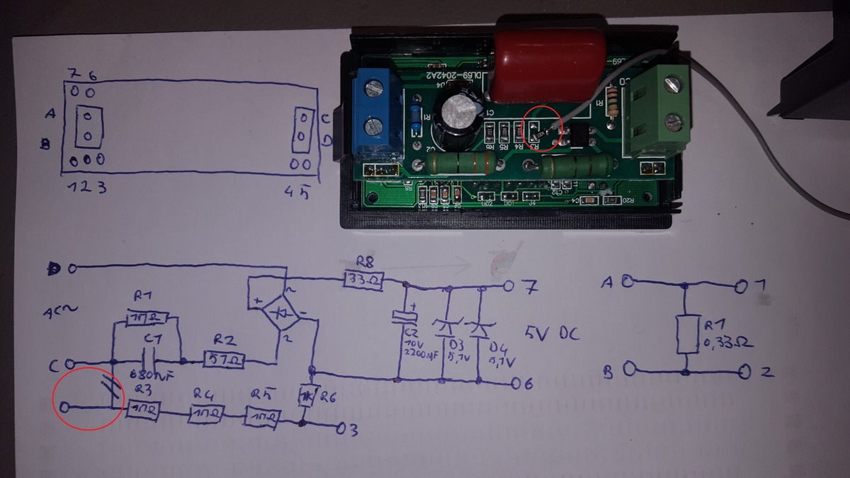

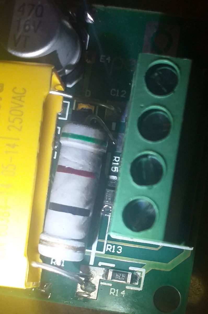

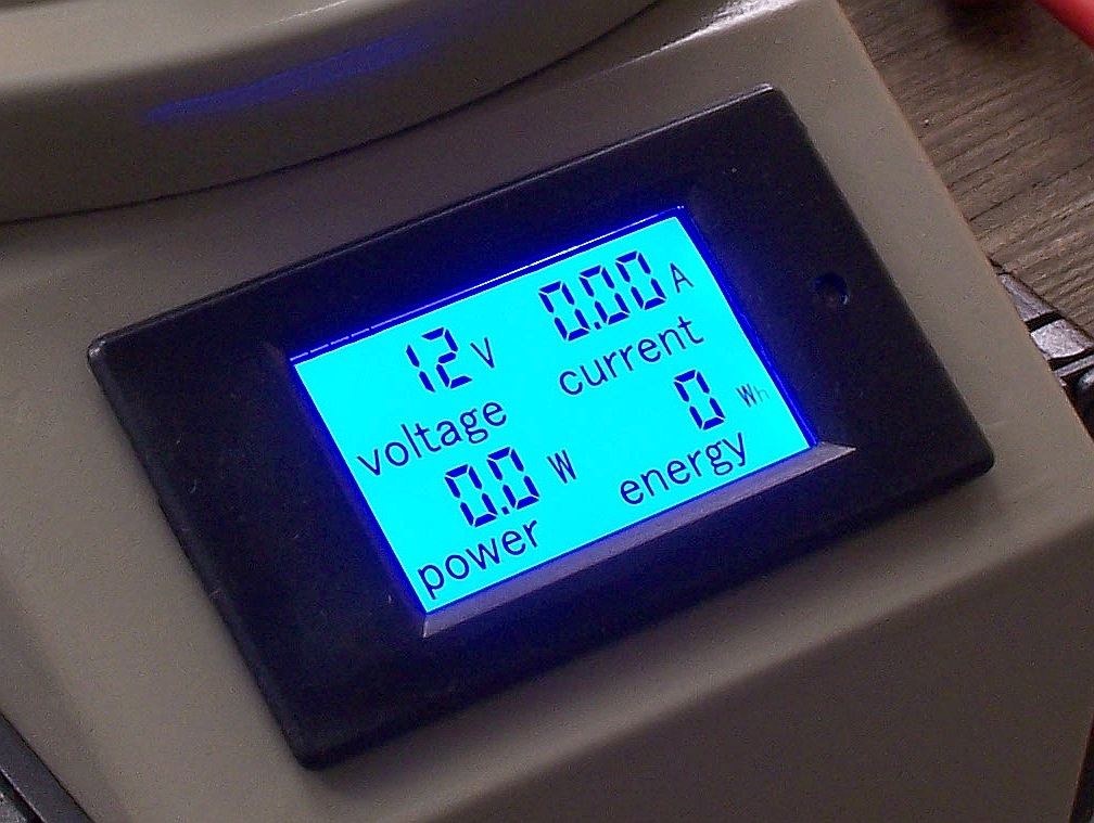

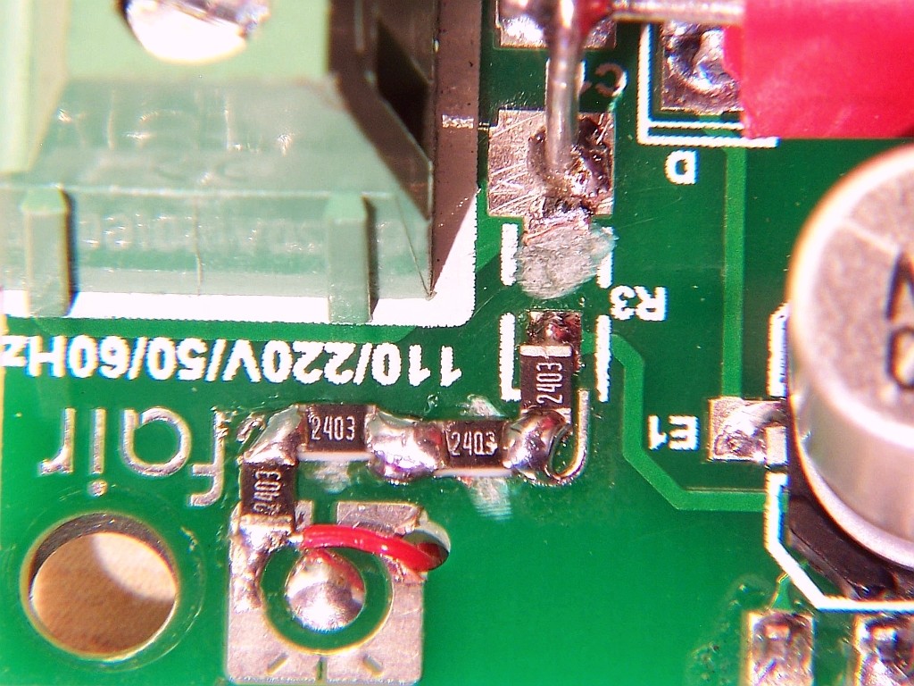

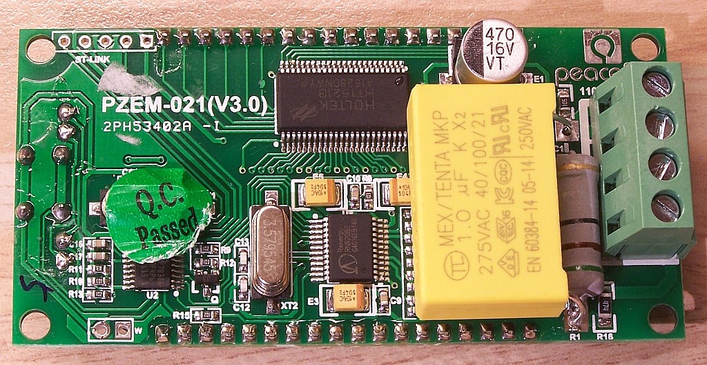

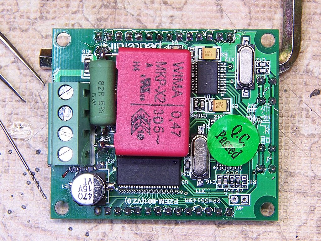

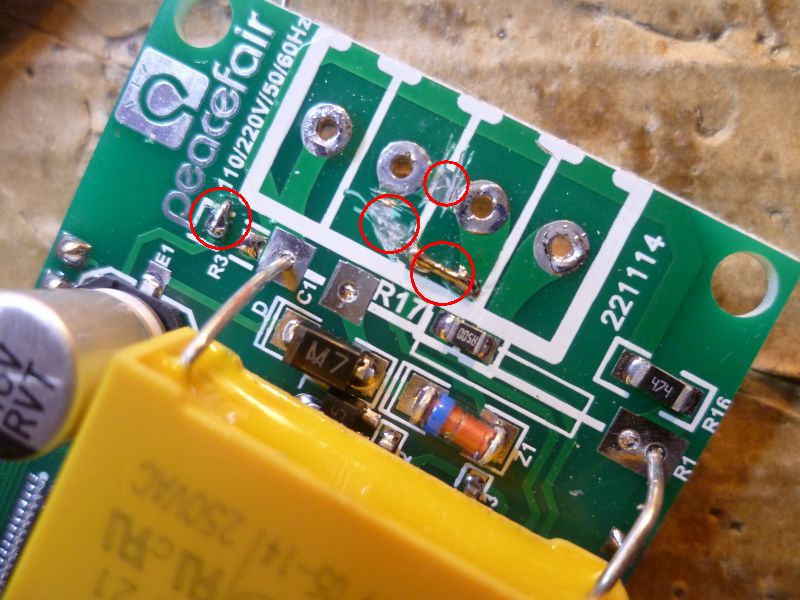

Im Thread zu meinem TrennStellTrafo habe ich ja schon dieses Chinesische
Panelmeter (PEZM-021) vorgestellt. Da ich Nachfragen hatte, hier nun ein
Thread speziell zu diesen Powermetern.
Einige Bilder hatte ich dort schon vorgestellt, hier dennoch nochmal.
Im Lieferzustand sollen diese Panelmeter von 80-230V(AC), bei einigen
Händlern steht auch 80-260V, betrieben werden. Dazu wird die eigene
Versorgungsspannung über ein Kondensatornetzteil aus der zu messenden
Spannung gewonnen. Dieser Umstand macht es zunächst unmöglich Spannungen
unter 80V anzeigen zu lassen. Außerdem wird dieses Kondensatornetzteil
bei 230V schon gut warm, Dauerbetrieb in einem engen Gehäuse (z.B. als
Anzeige in einer Steckdosenleiste) ist grenzwertig.

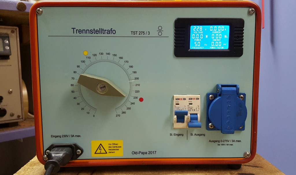

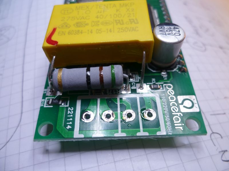

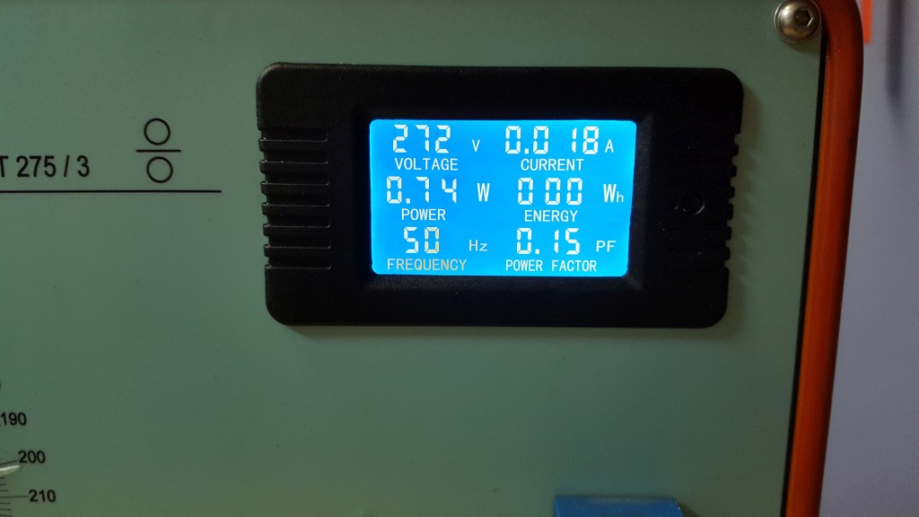

Als Anzeige für einen TrennStelltrafo muss also zunächst die
Messspannung von der Betriebsspannung getrennt werden. Dazu wurde die
Eingangsschaltung untersucht und dabei zunächst festgestellt, dass der
originale Spannungsteiler (1M-Ohm zu 1k-Ohm) eigentlich nicht für
Spannungen über etwa 75V geeignet ist (ein einzelner SMD in 0603 oder
150V bei 0805).

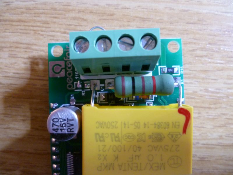

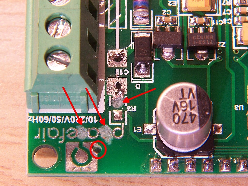

Ok, da der Weg eh aufgetrennt werden soll, baute ich auch gleich mehrere
SMD in Reihe ein.
Das ursprüngliche Kondensatornetzteil soll jetzt bei etwa 230-270V(AC)
betrieben werden, daher wurde es von 1µF/51 Ohm auf 470nF/82 Ohm
geändert.

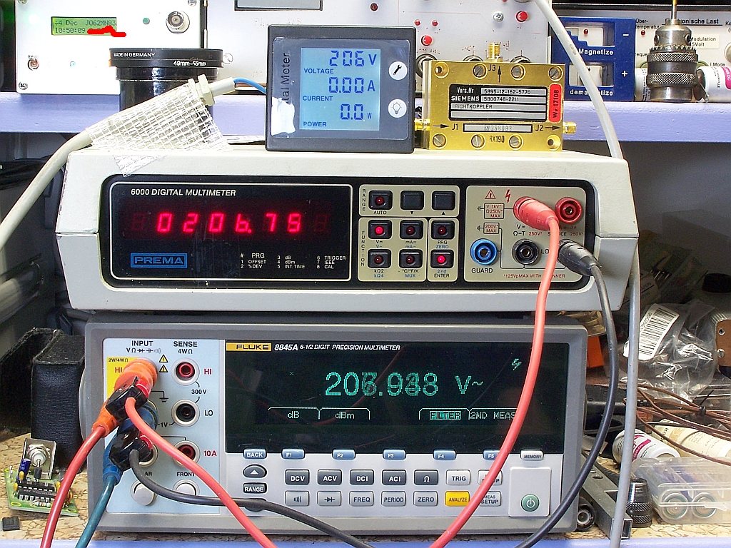

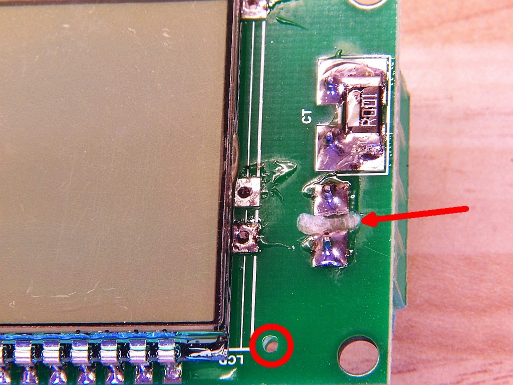

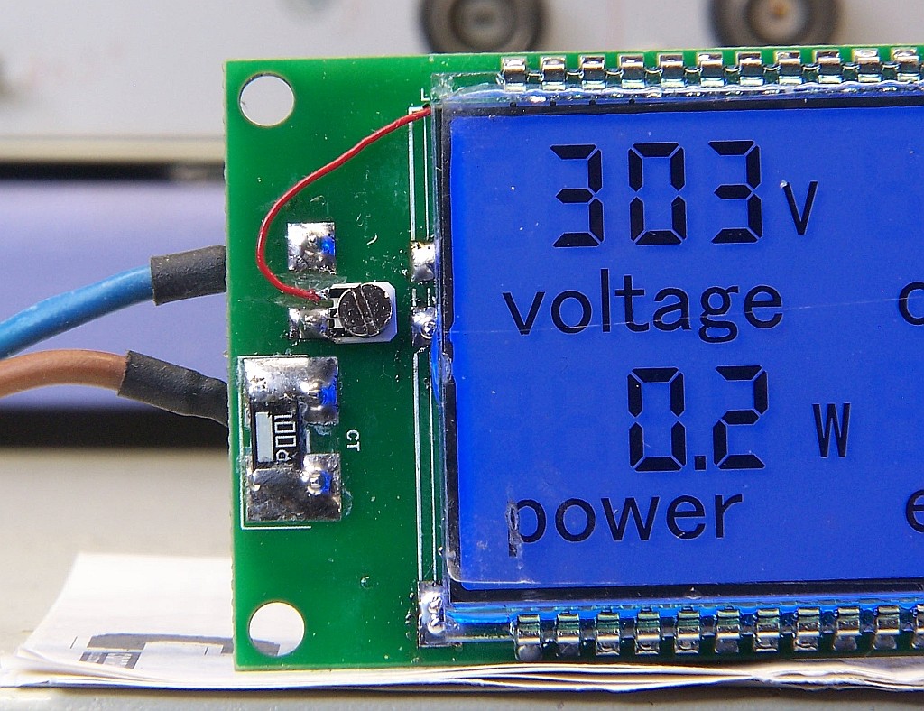

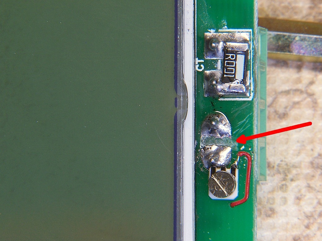

Die Auftrennung von Betriebsspannung und Messspannung ist relativ
einfach, in den Fotos ist das gut zu sehen. Für die Reihenschaltung der
4 SMD-Widerstände habe ich den Schriftzug als Lötstützpunkte genutzt und
einen dünnen Draht (Teflon WireWrap) durch eine kleine Bohrung auf die

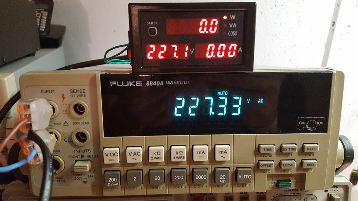

Displayseite gelegt. Dort befindet sich ein kleiner Einstellregler um
das Ganze zu justieren. Somit bekommt man auch eine höhere Genauigkeit
als im Original hin. Ursprünglich nahm ich an, dass man mit irgendeiner
Softwareroutine „kalibrieren“ könnte, doch das war ein Irrtum.
Durch die kleine Modifikation ist man nun in der Lage auch unter 80V zu
messen. Es ist aber weiterhin eine direkte galvanische Verbindung auf N
oder L  (je nach Steckerrichtung) und eine hochohmige über den
Messeingang vorhanden.
In einen einfachen Stelltrafo habe ich auch ein solches Display verbaut,
siehe im dortigen Thread.
Diese Panelmeter gibt es in dieser Bauform in unterschiedlicher
Ausführung für verschiedene Spannungen und Ströme. Die gezeigte
Modifikation geht aber wohl bei allen.
Es gibt aber vom gleichen Hersteller noch mindestens eine andere Version
mit anderem Formfaktor und Anzeigen. Dazu schreibe ich im nächsten Post.
Old-Papa

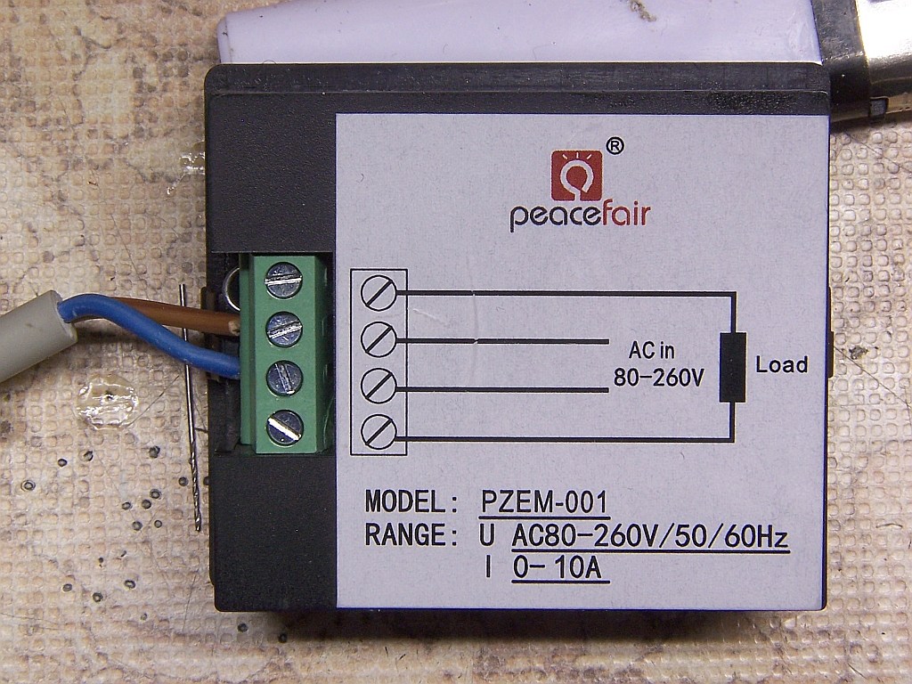

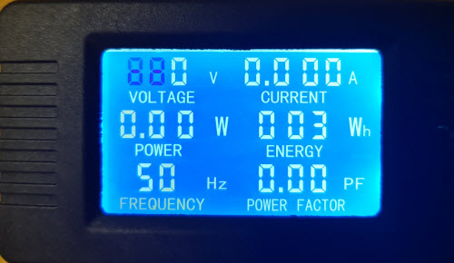

von Old P. (Gast)

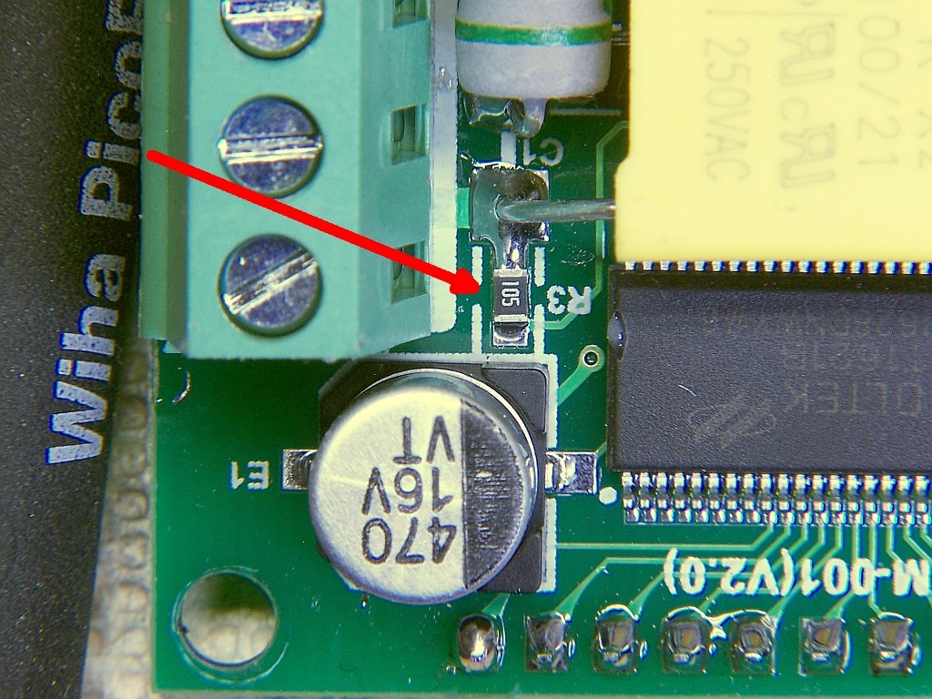

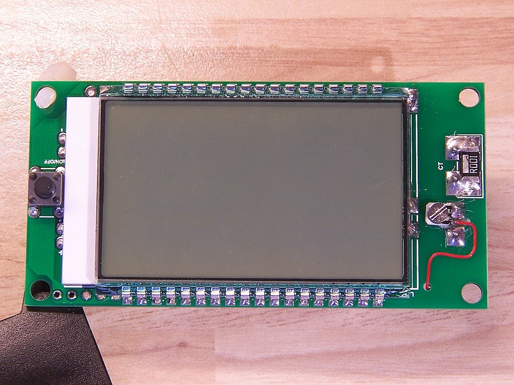

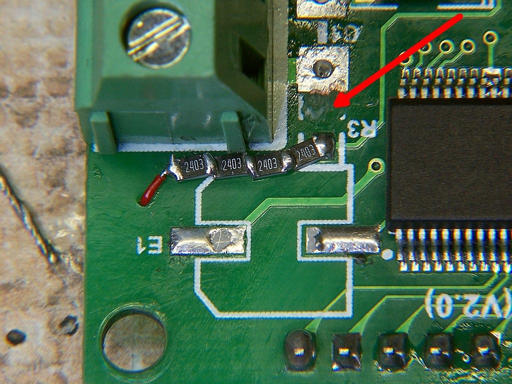

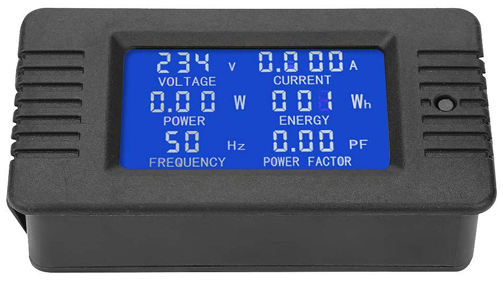

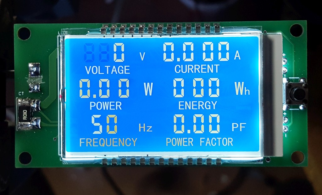

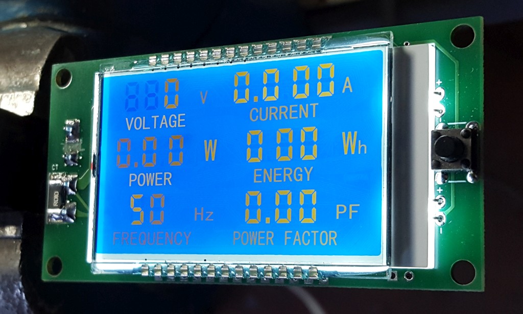

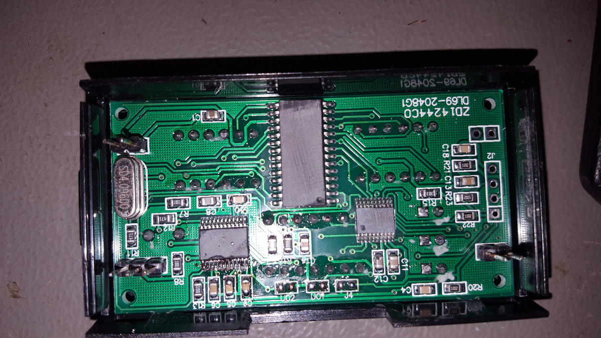

So, hier nun der Umbau der Version PZEM-001.
Das Teil hat einen ganz anderen Formfaktor und vor allem das deutlich
bessere Display. Das oben gezeigte PZEM-021 ist sehr
blickwinkelabhängig, am besten noch aus 6 Uhr zu betrachten. Das hier
gezeigte kann fast aus allen Richtungen gut abgelesen werden.
Der innere Aufbau ist in etwa gleich, nur gedrängter. Die Schaltung wird
wohl gleich sein.
Auch der unzureichende Spannungsteiler findet sich wieder, wird also
auch geändert.
Dazu habe ich zunächst den Elko entfernt und sehr gedrängt die 4 SMD (4x
240k in 0805) in Reihe gelötet. Der Elko musste danach noch um ein paar
Zehntel nach unten versetzt werden. Auf der Displayseite dann wieder ein
Einstellregler, wobei uns hier zugutekommt, dass die beiden
Spannungspins gegenüber dem 021er vertauscht sind. Sonst würde es sehr
eng werden.
Das Kondensatornetzteil habe ich auch wieder modifiziert, besser ist
das.
Den Rest zeigen wieder die Bilder.
Old-Papa

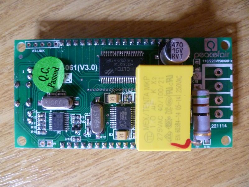

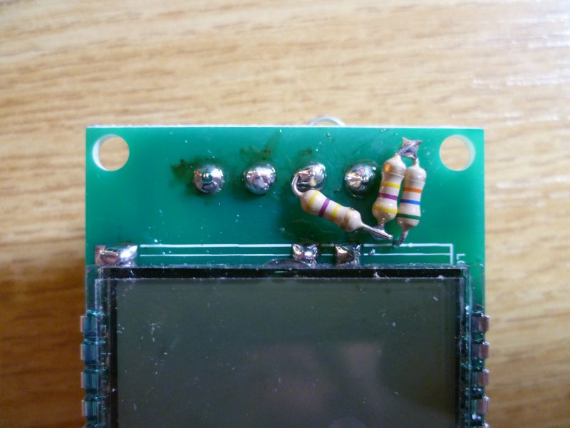

von Christian M. (Gast)

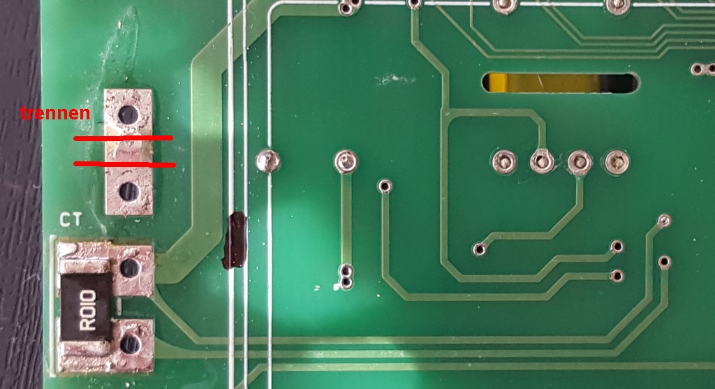

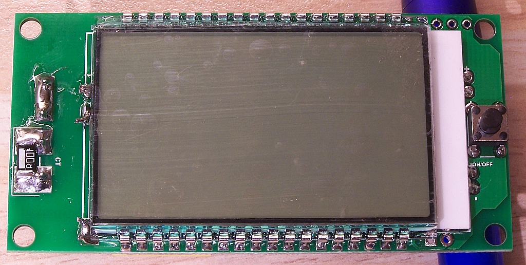

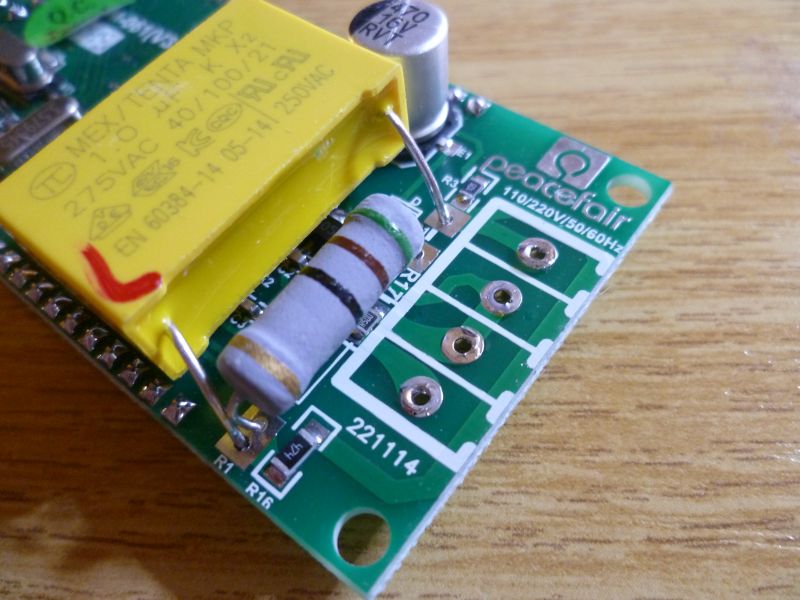

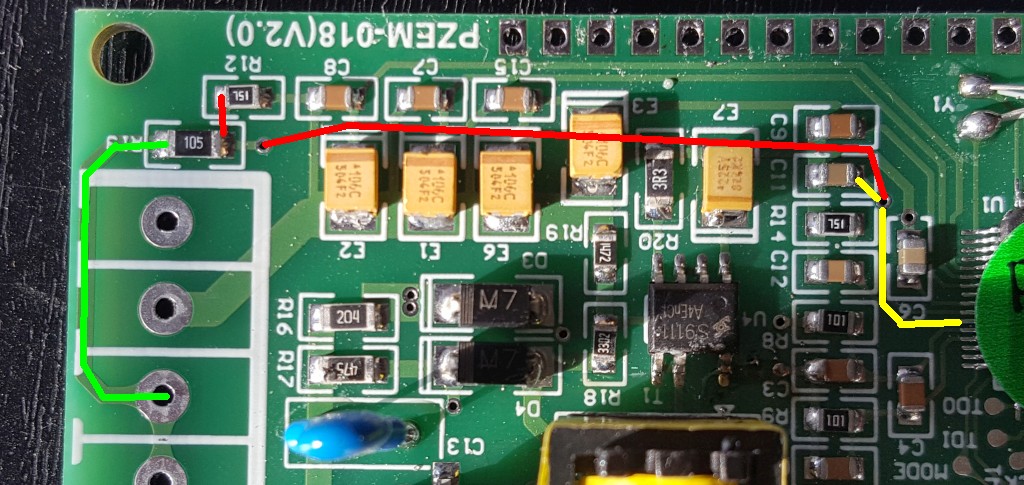

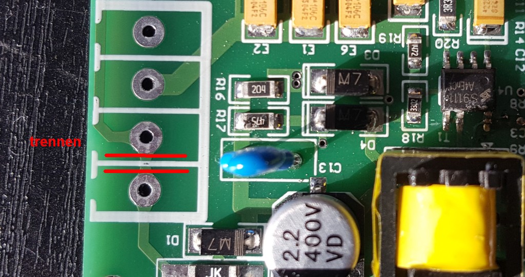

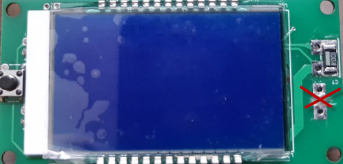

Ich habe heute mein PZEM-061 (mit Stromwandler) umgebaut.
- R3 (1M) wie gehabt ausgebaut. Leider sind die Schraubanschlüsse etwas
anders. Darum ein Loch (wie gehabt :-))
- Auf der anderen Seite 3 Widerstände zum Anschluss wie im Bild
- Die mittleren zwei Anschlüsse sind zusammengeschaltet. Darum
unterbrochen und Brücke rein
- Der 51 Ohm Widerstand durch einen 100 Ohm ersetzt
Einbaugrösse ist dieselbe: 85x45mm
Danke auch an Old-Papa!
Gruss Chregu

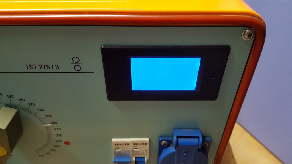

Ist Das 061 auch so blickwinkelabhängig? Meins ist nur von vorne oder
eben von unten (6-Uhr-Position) gut ablesbar. Aus 12 Uhr sieht man
nüscht :-(
Es wäre eine lohnende Aufgabe für einen 3d-Drucker, einfach ein neues
Gehäuse drucken, Display wird dabei nach oben etwas angewinkelt.
Old-Papa
Old P. schrieb:
> eine Abgleichmöglichkeit hast Du so aber nicht.
Habe die Rs selektiert. Ich mag keine Trimmer in fertigen Schaltungen.
Da weiss man nie, was die in 10 Jahren machen...
Ja, ziemlich. So wie Du es umschreibst etwa ähnlich. Super von genau
vorne, von unten, von links und rechts, aber schon 10 Grad über der
Mitte verblasst es, bei ca. 30 Grad ist Schluss. Das ist für das Regal
weiter oben gemacht :-))
Gruss Chregu

Si isses! Meine TST (beide alten) will ich ja auch noch umrüsten, diese
"hängen" aber unter den Werktischen. Dort werden also die PZEM 001 (s.
2. Post) verwurstet. Sehen irgendwie nicht so gut aus, aber das Display
ist um Welten besser.
Old-Papa

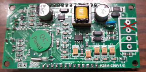

von Info (Gast)

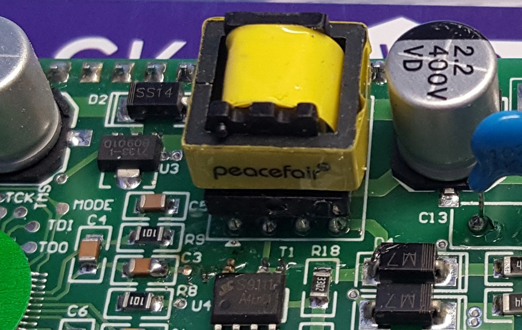

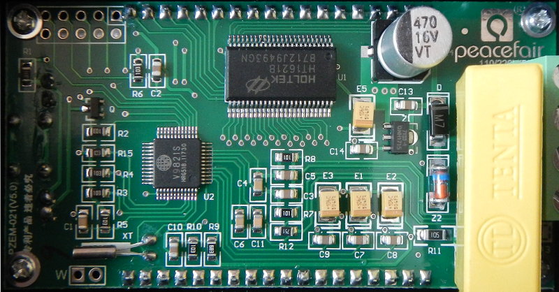

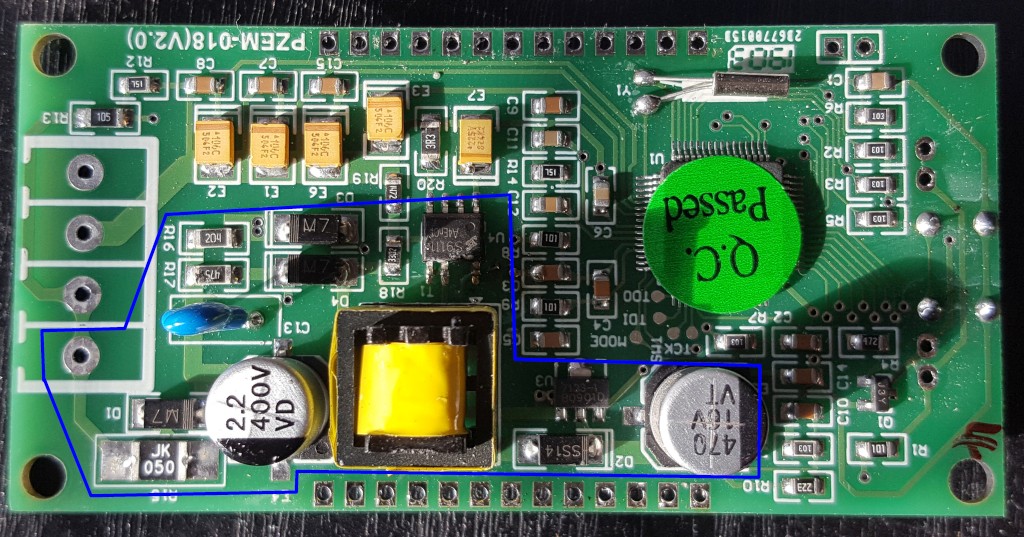

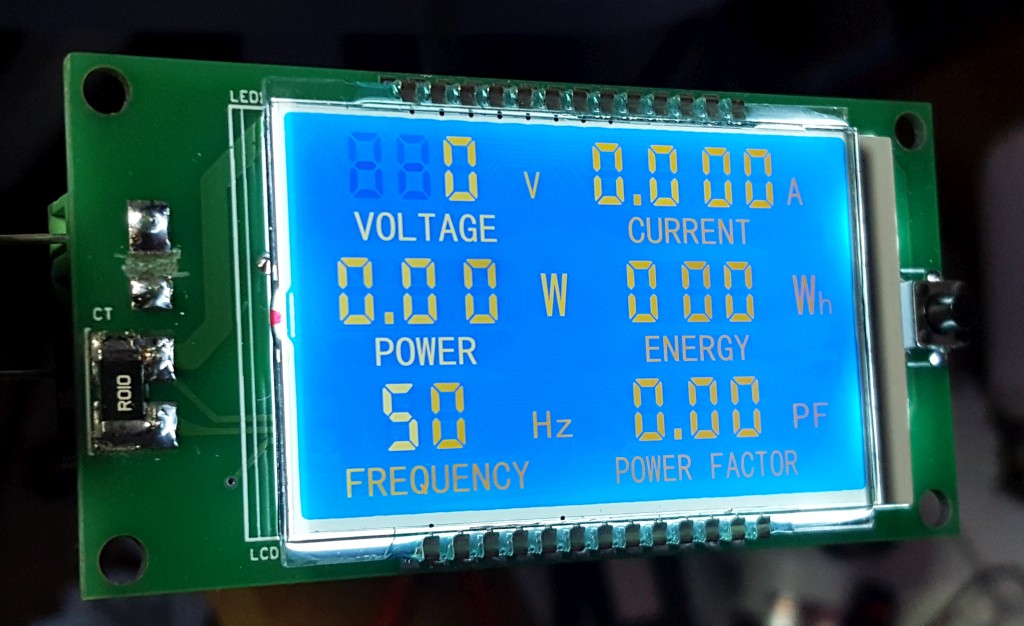

Ein kürzlich eingetroffenes PZEM-021 ist V5.0 und basiert auf Vango
Technologies V9821S "Low-power Multifunctional Energy Metering SoC" mit
"enhanced 8052 MCU core".
Es ist also kein STM32 mehr enthalten und der oben gepostete "Hack" mit
ESP8266 ist nicht mehr möglich.
Foto vom PCB anbei.
Produktseite und Datenblatt:
http://www.vangotech.com/int/product.php?areas=0&bigs=9&smalls=12&id=20
http://www.vangotech.com/int/uploadpic/147912466263.pdf

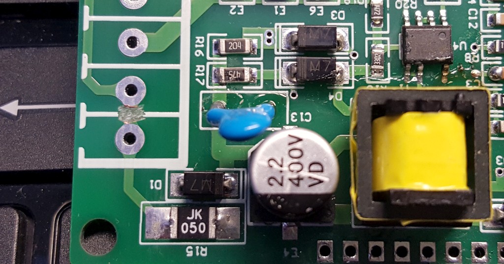

von Info (Gast)

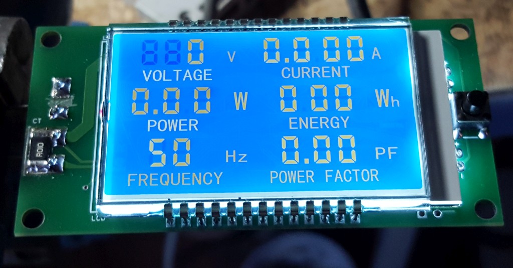

Zu PZEM-021 V5.0
 - die oberen beiden Anschlüsse sind auf beiden Ebenen verbunden. Man
kann aber das obere Bein vom Kondensator auslöten und anheben, um die
Schaltung dort weiterhin mit voller Netzspannung zu versorgen (Achtung,
Lebensgefahr, keine Potentialtrennung! Höchstens mit Trenntrafo
sinnvoll)
Der Entladewiderstand R14 (unter der Klemme) muss dann auch umgesetzt
werden.
 - die Schaltung läuft an 230VAC auch mit 0,22 uF und 150 Ohm
 - Spannungsteiler ist R11 (1 MOhm) und R12 (750 Ohm)
Der Displaytreiber wird über ein offenbar recht einfaches serielles
Protokoll beschrieben. Es wäre daher mit absehbarem Aufwand möglich, die
Anzeige "abzugreifen" und weiterzuverarbeiten.
> 32 x 4 LCD driver
> Built-in 32 x 4 bit display RAM
> 3-wire serial interface
Die drei Leitungen sind zugänglich :
HT1621      V9821S
9  #CS   -> 76 P7.3 (Via)
11 #WR   -> 77 P7.4
12  DATA -> 78 P7.5
Die Fleißarbeit besteht im Mapping / Dekodieren der Segmente (die 4
Common-Planes sind links oben am Display angeschlossen.).
Datenformat (13+ bits) :
CMD    SEG                COM
1,0,1, A5,A4,A3,A2,A1,A0, D0,D1,D2,D3 [weitere Pakete]
Der V9821S hat einen Reset an Pin 47: RSTn (low-aktiv). Dann kann man
dem LCD-Controller evtl. ungestört Daten von außen schicken.
Evtl. spuckt aber auch der V9821S direkt selbst etwas aus, er hat
zumindest UART-Hardware.

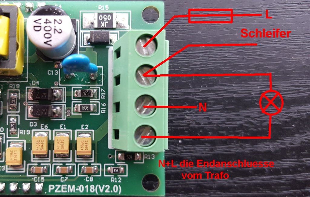

von Kalle S. (kallebmw)
mal eine ganz doofe Frage:
Die modifizierten Powerpanelmeter sind doch eigentlich nur für
Stelltrafo's einsetzbar.
Bei Regel-TRENN-Trafo's ist dann doch keine galv. Trennung mehr mehr
vorhanden, oder?
von MaWin (Gast)
Kalle S. schrieb im Beitrag #5586926
> vorhanden, oder?
Wenn zuerst der Trenntrafo und dann der Regeltrafo kommt, passt das
schon, man muss sie halt intern einbauen und nicht aussen anschliessen.
Diese Dinger messen dank autoranging übrigens ganz gut, nur Versorgungs-
und Messspannung auftrennen:
https://www.ebay.de/itm/LCD-AC60-500V-100A-Voltmeter-Power-Energy-Analog-Watt-Amp-Frequency-Meter-BI893/163080249814
von Manfred (Gast)
>> vorhanden, oder?
Alle mir bekannten Stell-Trenntrafos bestehen aus einem Teil, da gibt es
keine volle Spannung abzugreifen. Die Frage von  Kalle S. ist
nachvollziehbar, da bräuchte man einen eigenen Trafo für die Versorgung
des Meßgerätes.
Diese Konstrukte mit 1:1 Trenntrafo und verstellbarem Autotrafo dahinter
scheinen mir eine Spezialität des Ostens gewesen zu sein?

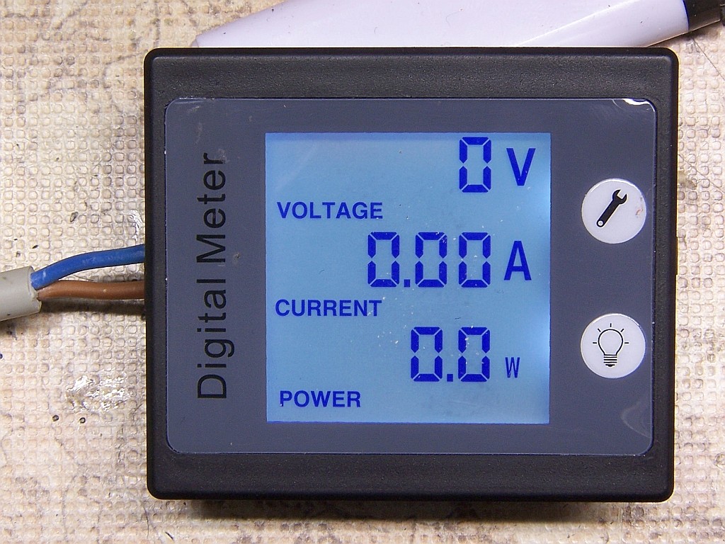

von Gabriel M. (gabse)
Wow es gibt ja einen eigenen Chinameter umbau thread. Dann werde ich
auch etwas beisteuern. Gezeigt ein DL69-2048 bei Aliexpress gesehen, den
ich für meinen Trenntrafo angepasst habe. Für 8€ ein feines Gerätchen
dass alles misst was man so braucht, und dank LED auch sehr gut ablesbar
ist. Auch die Genauigkeit unerwartet hoch. Zum Umbau: Im Grunde wie bei
den bereits gezeigten Metern, aber Leider misst es nicht bis 0V
hinunter, sondern bleibt bei 3.9V hängen. Natürlich konnte der
chinesische Hersteller nicht darauf verzichten alle ICs abzuschleifen
Umbau des PZEM-020 10A AC Digital Display Power Monitor Meter
Habe dies hier gekauft für unter 10 EUR
https://www.banggood.com/PZEM-020-10-AC-Digital-Display-Power-Monitor-Meter-Voltmeter-Ammeter-Frequency-Current-Voltage-p-1356305.html
von zainmir555 (Gast)
pzem 021 version 5.0 and pzem 061 version 5.0 have same hardware so i
want to know the value of smd r15 jst behind the inputs...please guide
me

von Old P. (Firma: nix) (old-papa)
So, ich nun auch nochmal ;-)
Da mir die originalen PZEM-021 viel zu Blickwinkelabhängig sind (aus
12Uhr schlecht zu sehen), habe ich mir ein PZEM-018 kommen lassen.
Zumindest auf den Fotos sah das Dingens besser aus, habe ich aber noch
nicht getestet bzw. verbaut.
Den Umbau für Stelltrafos hatte ja schon Kalle hier etwas hörer im Thred
beschrieben, ich habe noch ein paar Fotos dazu.
Als wesentlicher Hardwareunterschied fällt auf, dass jetzt ein SNT zur
Spannungsversorgung des Moduls benutzt wird. Das Netzteil ist ziemlich
aufwändig und nimmt einen großen Teil der Platine ein (im Foto blau
umrandet)
Wenn ich die Power-Chips richtig interpretiere, dann wird dieses Modul
mit 3,3V betrieben. Das SNT macht es nun auch zur Spannungsanzeige in
einem HV-Netzteil interessant (Netzteil zum Test von Röhrenschaltungen).
Man kann die Betriebsspannung masseverbunden hinter dem Gleichrichter
des HV-Netzteils abnehmen, wenn nicht mehr als ca. 300V anliegen. Falls
mehr, dann sollte eine einfache Glimmstabischaltung davor ausreichen
(oder ein potenter Widerstand eventuell mit Z-Diode). Dafür will ich das

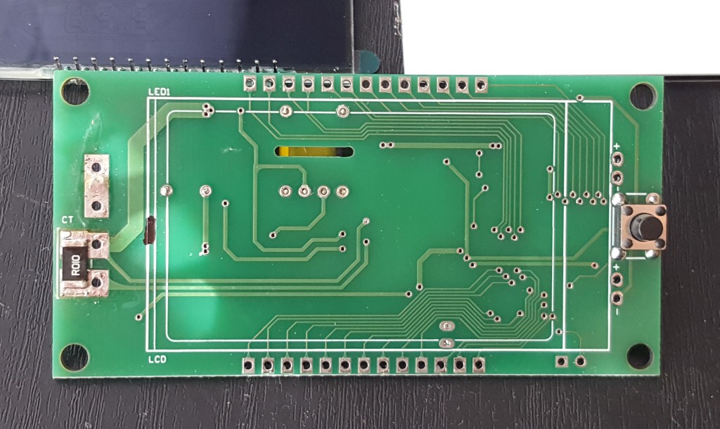

Dingens auch mal verwursten. Den Stromsensor dann auf 1Ohm,so zeigt es
Milliampere an (mit leider falscher Kommastelle)
Frequenz- und PF-Anzeige sind dann halt tot oder zeigen Blödsinn an,
egal.

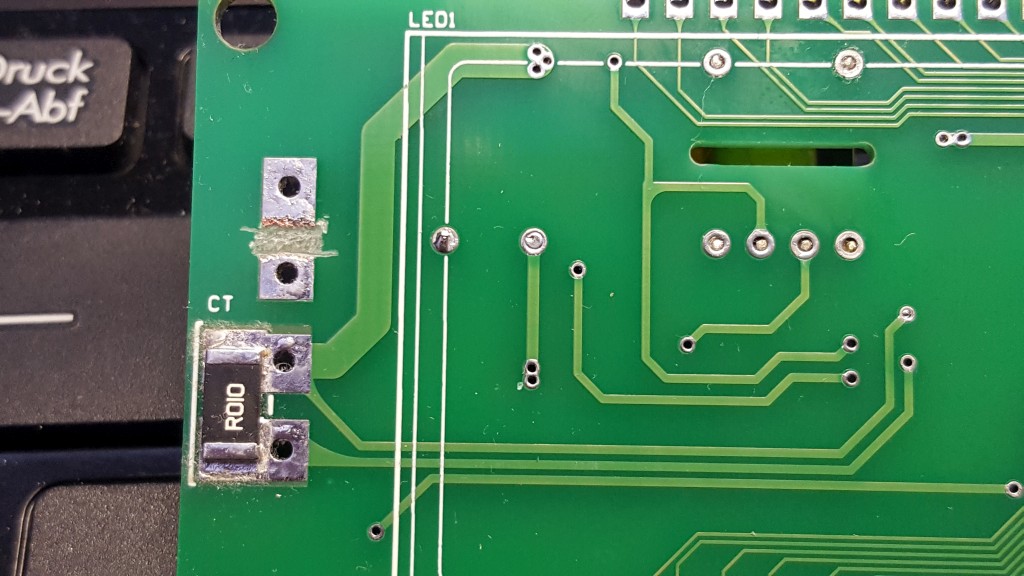

Den eigentlichen Weg des U-Messwertes habe ich markiert. Es fällt auf,
dass der 1Meg-Widerstand jetzt zumindest etwas größere Bauform hat.
Allerdings gruselt es mich noch immer, dass an ihm die volle
Betriebsspannung steht.
(Spannungsteiler 1M/750Ohm)
Diese PZEMs unterscheiden sich ja hauptsächlich in der Firmware und den
Stromsensorwiderständen (bzw. dem resultierenden Spannungsabfall),
leider hat die wohl noch niemand gehackt (wenn das bei den Chinachips
überhaupt geht)
Naja, hier also ein paar Fotos, die sagen ja immer mehr als Worte.
Gelegentlich werde ich meinen Eigenbau-TST damit umrüsten (wenn das mit
der Blickwinkelabhängigkeit passt)
Old-Papa
PS: Als Anzeige für ein ELA-system könnte das gehen, letztlich bestimmt
ein kleiner C (hier C11) die Grenze. Eventuell diesen verkleinern.
Hier noch ein paar Funktionsfotos.
Die invertierte Schrift gefällt mir nicht ganz, doch der viel bessere
Blickwinkel entschädigt dafür.
In den Fotos kommt das sehr hell rüber, real ist es das nicht. Zumal ja
auch noch das Gehäuse fehlt. Dann wird der grelle Rand komplett
abgedeckt.
Old-Papa
Ich habe das Teil gerade eben doch noch eingebaut.
Ich musste etwas warten, der TST hatte in der (mechanischen) Werkstatt
unter -8°C, und war sofort ordentlich feucht beschlagen.
Das erste Foto zeigt noch das alte PZEM-021 mit sehr flauem Kontrast,
wenn man nur leicht schräg von oben draufschaut.
Das PZEM-018 ist in dieser Position um Welten besser und frontal sehr
ordentlich.
Zum Test hatte ich einen kleinen Akkulader (Bosch-Blau) angestöpselt,
der PF ist dabei schon jämmerlich ;-)
Den Eigenbau-TST hatte ich ja hier vorgestellt:
Beitrag "Ein weiterer Trenntrafo musste her - Hier also mein Dritter ;-)"
Old-papa
