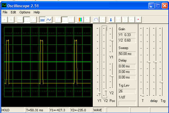

Also ich kann euch versichern, dass der Code geht.
Habe jetzt mit einem digitalen Servo und ein Standart Servo  getestet
und beide laufen ohne Problem.
Ohne zu Zucken oder an den Anschlag zu laufen usw.
Benutze den Mega32 mit 8Mhz.
Man kann doch einfach mal im AVR-Studie simulieren und schauen ob das
Timing Stimmt.
Dann muss es auch im Real gehen
Also ob ein Impuls von 1 -2 ms mit einer Pause von 18ms generiert
werden.
Bei mir Stimmen die Pulse im Studie, ich weiß nicht warum es bei euch
nicht läuft

von pet (Gast)
Besorg dir das Soundkarten-Oszi.
http://polly.phys.msu.su/~zeld/oscill.html
Dann kannst du die Pulse Messen.
Es sollte so aussehen wie im Bild
