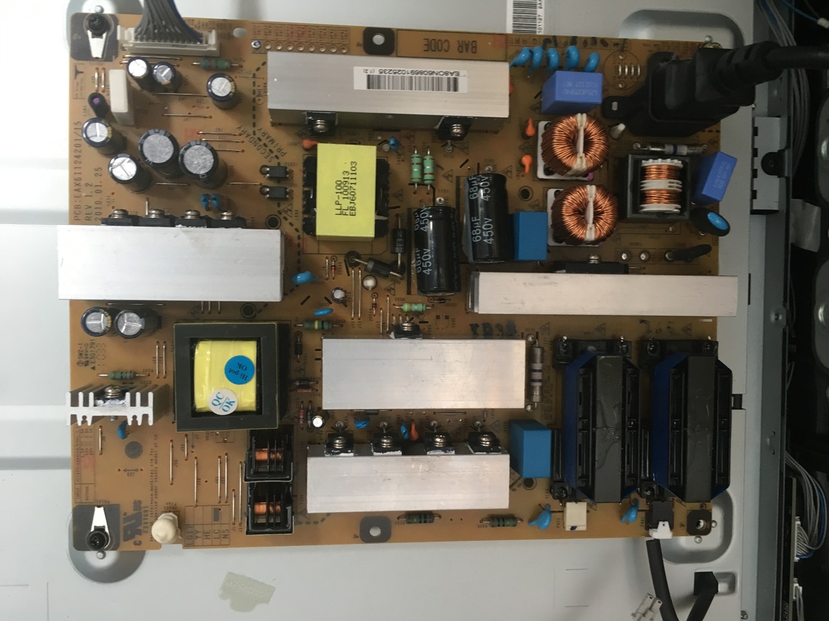

Hallo, ich habe folgendes Problem mit meinem LG 32LD450 und zwar wenn er am Strom hängt und eingeschaltet wird geht die Standby LED von rot auf blau und ich habe Ton und auch ein Bild am TV nur keine Hintergrundbeleuchtung. Das heißt wenn ich mit einer Lampe leuchte sehe ich das Bild. Nach ca. 10 sec geht der TV aus und die LED blinkt nur noch. Keine bestimmte zeit oder Anzahl, sondern so lange bis ich den Strom wegnehme oder wieder einschalte, dann geht es wieder von vorne los. Also habe ich den Kasten aufgeschraubt und versucht mit einem Multimeter das Netzteil durchzumessen. Leieder werde ich aus dem Service Manuel nicht schlau (https://elektrotanya.com/lg_32ld450-ua_chassis_la01b.pdf/download.html). Habe an Hand von Youtube Videos Spannungen gemessen und bei der Verbindung zum Main Board kommen alle Spannungen korrekt an, sowohl im Standby, als auch in den 10 sec eingeschaltet. Als nächstes habe ich alle Elkos 1 zu 1 getauscht, das keinen Erfolg brachte. Ich nehme mal an das irgendein Controller defekt ist, wie finde ich das jetzt raus, kenne mich mit den bezeichnung von den Komponenten auf dem Board nicht aus leider :-( Wenn ich an der Verbindung zu der Hintergrundbeleuchtung messe, dann stelle ich fest das dort gar kein strom ankommt, also müsste dazwischen der fehler liegen. wie gehe ich am besten vor und welcher strom muss an welchem teil anliegen? Wäre sehr dankbar für eine schnelle Hilfe. Die Board Bezeichnung findet ihr auf dem Bild. Beste Grüße Nico ______________________________________________________________________ __ Wer Rechtschreibfehler findet darf sie gerne behalten! Danke

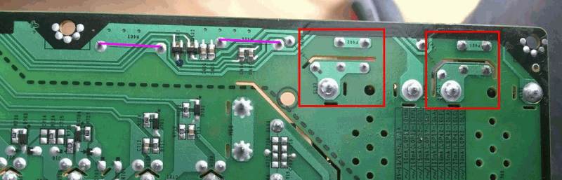

Nico schrieb: > Leieder werde ich aus dem Service > Manuel nicht schlau > (https://elektrotanya.com/lg_32ld450-ua_chassis_la01b.pdf/download.html). Kein Wunder, die Jungs haben vergessen, das Netzteil im Service Manual zu beschreiben. Steck also erstmal die zweite HV Leitung wieder an. Über den beiden 10 Ohm Widerständen R403 und R405(?) (im Bild lila markiert) sollte man dann eine Spannung, die proportional dem Röhrenstrom ist, messen können. Tue dies. Vorsicht - die rot markierten Bereiche sind hochspannungsführend und essen bei Berührung Menschen und Messgeräte als Haps zum Frühstück.

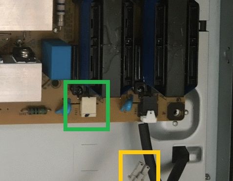

Nico schrieb: > @Magnus, was meinst du mit zweiter > Röhre? Sorry für meine Unwissenheit ? Die rot markierten Bereiche im o.a. Foto haben Verbinder zu den Röhren, die das LCD beleuchten. Davon ist einer gesteckt und der zweite fehlt. Den solltest du also erstmal wieder anstecken.
Bearbeitet durch User
Okay, hatte es mir schon gedacht, aber war mir nicht sicher, da das Problem ja ist, dass bis zu diesem Stecker hin erst gar kein Strom gelangt, wie gesagt an den beiden Widerständen die du mir gezeigt hast liegt 0V an
Du solltest den Stecker (gelb) an Verbinder (grün) stecken. Wenn der nicht steckt, probiert der Inverter höchstens mal kurz und gibt dann auf. An den Widerständen steht nur dann eine kleine Spannung, wenn die Röhren bestromt werden.

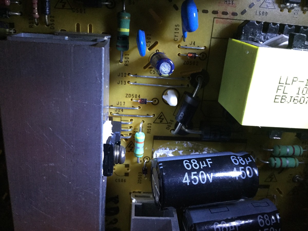

Habe ich getan, am Widerstand liegen bei 200m 0.3 V an. Was ich vorhin vergessen hatte, wenn ich mit dem Multimeter an J24 komme im folgenden Bild brummt das Netzteil, weiß nicht ob das hilfreich ist? Lg Nico
Nico S. schrieb: > wenn ich mit dem Multimeter an J24 komme > im folgenden Bild brummt das Netzteil, weiß nicht ob das hilfreich ist? Um ehrlich zu sein, das ist es überhaupt nicht. Da du dich aber offensichtlich mit solchen Sachen überhaupt nicht auskennst, solltest du jetzt aufhören, ehe noch ein Unglück passiert. Immerhin bist du jetzt schon soweit, Messgeräte an Punkte zu halten, neben denen deutlich ein Warnungszeichen für Hochspannung steht. Lass es bitte sein und frag jemanden, der sich damit auskennt.
