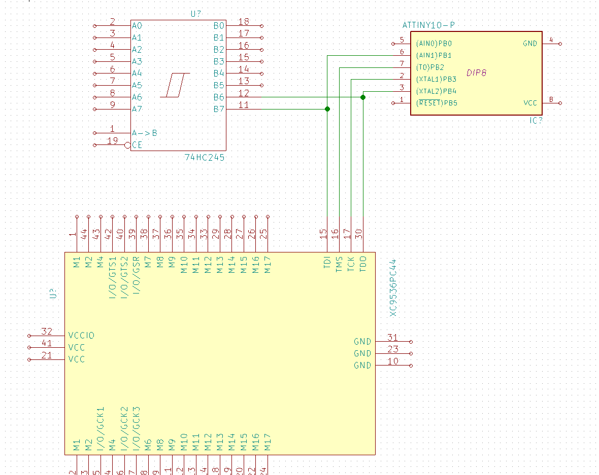

Hallo, ich benutze einen Xilinx CPLD und habe die JTAG-Pins direkt an einen 2x5-Wannenstecker angeschlossen. Sind die während des Normalbetriebs floatenden JTAG-Pins ein Stabilitätsproblem? Wären Pullups/Pulldowns angebracht? Außerdem habe ich den Xilinx XSVF-Player auf meinen ATmega portiert. Wegen Pin-Knappheit sollen mind. zwei Pins, welche mit den JTAG-Pins verbunden sind, auch andere Aufgaben übernehmen und an andere Pins angeschlossen werden. Welche der JTAG-Signale lassen sich "deaktivieren"? Wenn ich bspw. TDI und TDO doppelt anschließe, wie müssen TCK und TMS geschaltet sein, damit (Fremd-)Signale auf TDI und TDO den CPLD nicht beeinflussen?

Ich weiß nicht, ob meine Absicht klar geworden ist. Ich möchte NICHT zwei JTAG-ICs anschließen, sondern den CPLD zum Programmieren und bspw. eine LED und ein 74er-IC, die angesteuert werden, wenn der CPLD gerade NICHT programmiert wird.
Zur Klarstellung noch eine kleines Schaltung. Während der Programmierung werden die JTAG-Pins des CPLD angesteuert. Den 245 stört das aufgrund der Restschaltung nicht. Wenn nicht programmiert wird, möchte ich einige der Pins PD1 bis PD4 für andere Aufgaben nutzen, ohne den CPLD zu beeinflussen. Mit welchen Pins geht das am besten? Wie muß ich die restlichen JTAG-Pins beschalten?
vhtl schrieb: > Mit welchen Pins geht das am besten? Mit anderen... ;-) Ich würde den TCK statisch lassen, denn der sorgt dafür, dass irgendwas passiert: https://www.xjtag.com/about-jtag/jtag-a-technical-overview/ Und somit TDI und TMS anderweitig verwenden...
Vielen Dank, das meinte ich. Sorry wenn ich so schwer verständlich bin. :-) TDO darf ich offenbar nicht verwenden - weil der nicht hochohmig wird, wenn nicht programmiert wird?
vhtl schrieb: > TDO ... nicht verwenden - weil der nicht hochohmig wird So ist es. Du könntest ihn verwenden, wenn du zwischen µC+245 und TDO-Pin einen 2k2 Widerstand setzen würdest.

Ach so, eine Frage ist noch offen: Müssen die JTAG-Pins (insb. TCK) mit einem Pull-Up/Down Widerstand versehen werden, damit sie nicht floaten? Oder sind die fest eingebaut? In XAPP058 sind Pull-Ups für den JTAG-Stecker eingezeichnet.
vhtl schrieb: > "Internal pullup resistors are on TMS and TDI to 3.3V." (XAPP 112) Ist das per Definition so? Ist damit dann auch der Ruhepegel auf HIGH definiert? TDI ist ja eigentlich bei den JTAG-fähigen Chips der Eingang. Ist das beim JTAG-Controller auch so? Komischerweise sieht es so aus als wäre bei meinem Segger Interface TDI und TDO vertauscht.
Olli Z. schrieb: > Ist das per Definition so? Das ist bei dem Chip so, auf den sich die XAPP bezieht. Für alles andere würde ich im konkrete Datenblatt suchen. > Ist damit dann auch der Ruhepegel auf HIGH definiert? Ist das wichtig? Solange die Spannung nicht um Vcc/2 liegt, sollte der genaue Pegel egal sein. Duke
