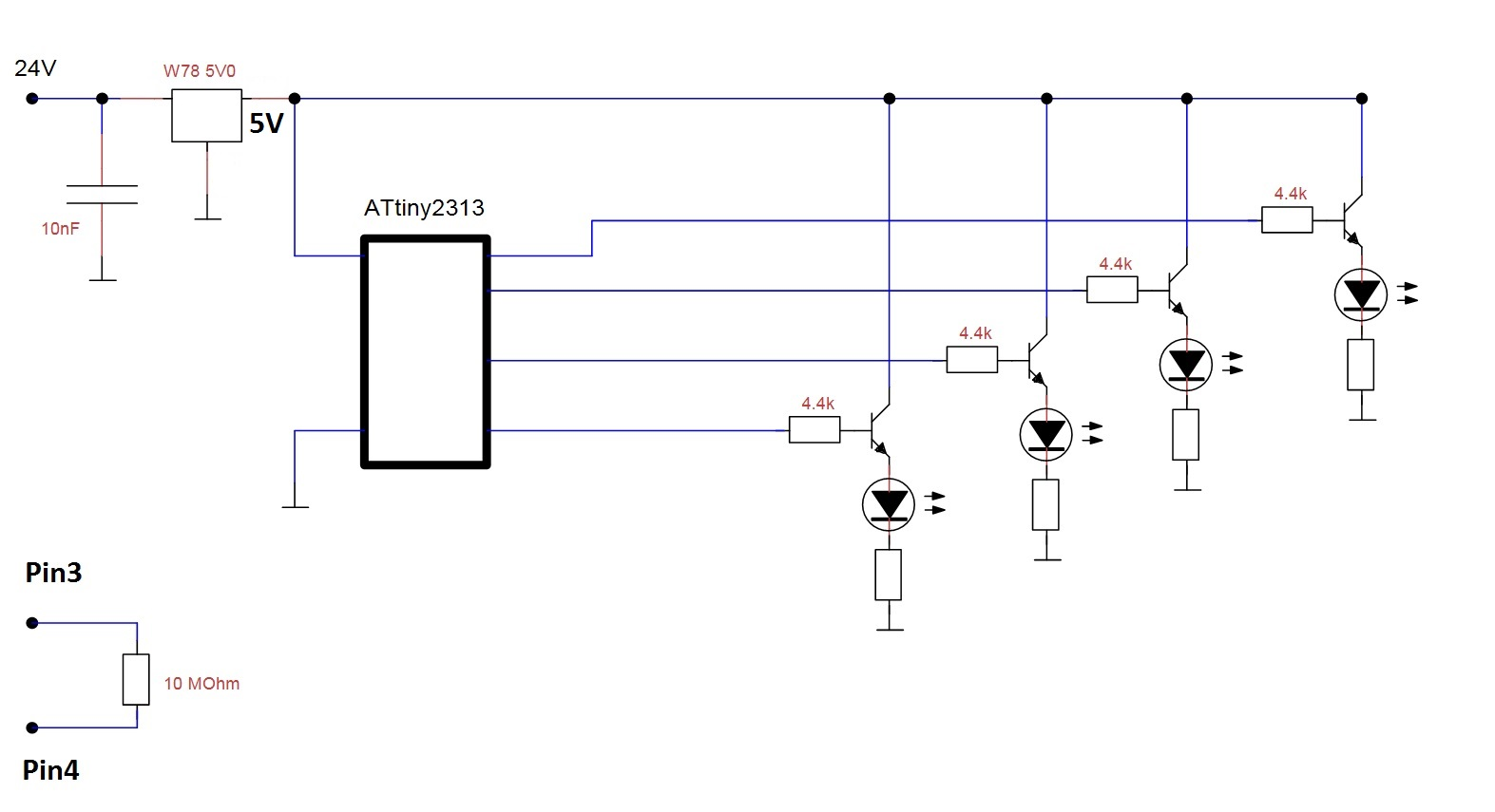

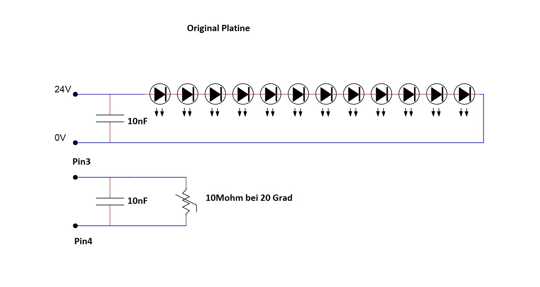

Genauso ist es ja, leider habe ich das vorher nicht bedacht und als ich
meine Schaltung angeschlossen habe haben die Leds nur kurzzeitig
geblitzt und sind wieder ausgegangen. An einer normalen Spannungsquelle
wie einer Autobatterie lief es jedoch problemlos.

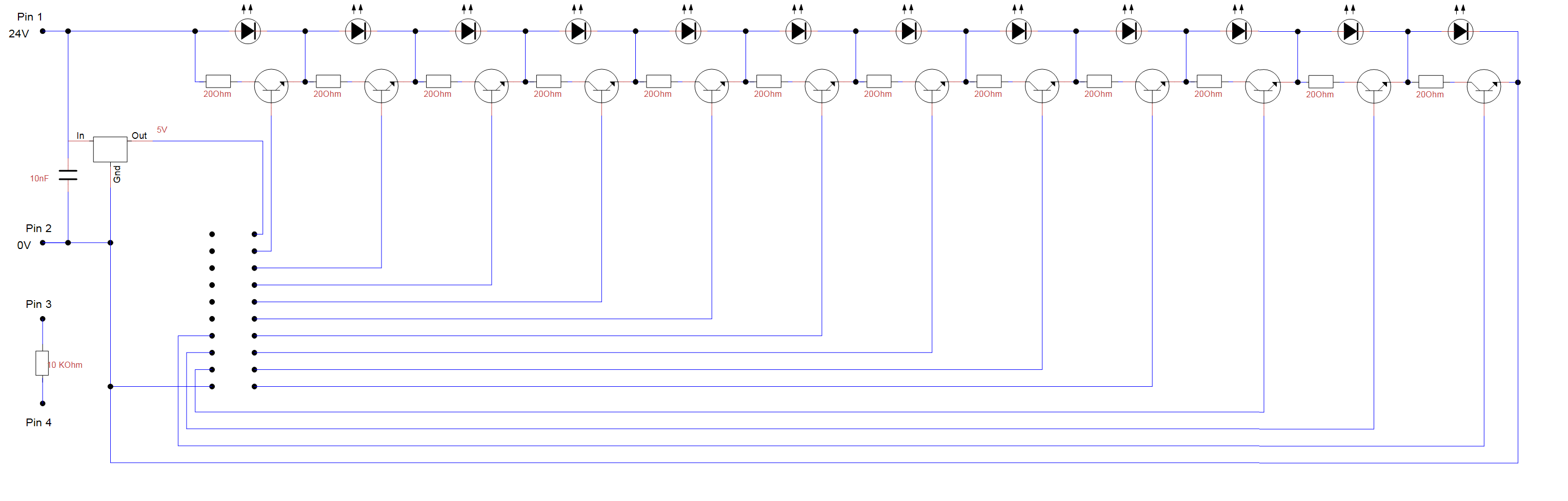

Im Anhang habe ich 2 Zeichnungen von der originalen Schaltung und meiner
Schaltung. Um die zu vereinfachen habe ich nicht alle Leds
aufgezeichnet. Es sich jedoch auch 2 Leds und 2 Transistoren. Die
Transistoren sind aber nicht auf der High Seite wie in der Zeichnung.
Mein Plan jetzt ist es einen normalen Spannungsregler NUR für den MC zu
nehmen, da läuft ja nicht so viel Strom, wird nicht sehr warm und die
Leds direkt an 24V anzuschliessen. Und der Mc steuert über Transistoren
die Widerstände an.
von MinusT (Gast)
Und ein Schreibfehler ist da auch noch. Am Pin 3 und 4 sind es 10 KOhm
und nicht MOhm.

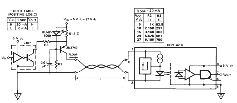

Das Datenblatt des HCPL-4200 zeigt einen Konstantstrom-Treiber für eine
20-mA-Stromschleife, der den unerwünschten Strom über R3 ableitet. (Das
ist für hohe Frequenzen gedacht.)

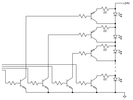

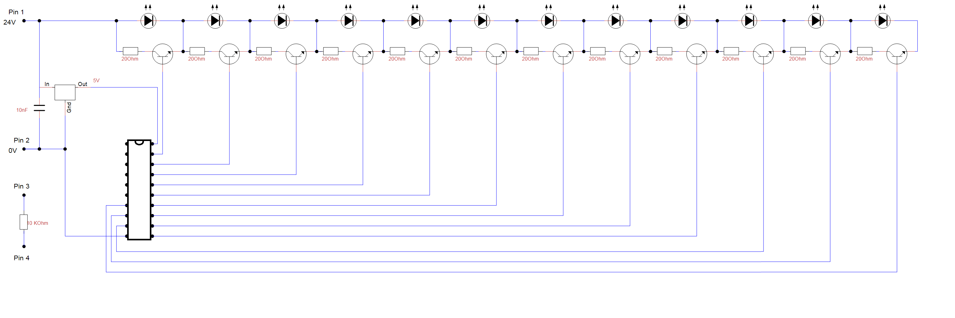

Hab hier schnell was gezeichnet. Würde einen Linearregler nehmen.
Transistoren besitzen bereits einen Basiswiderstand, hab noch welche
zuhause liegen.
von batman (Gast)
Da bräuchtest du 23V, um den letzten Transistor anzuschalten aber es
kommen nur max. 5V aus dem MC. Vielleicht gehts mit PNP und invertierter
Ansteuerung (aktiv-low) besser.
von batman (Gast)
Upps, nein, geht nicht, das alte Problem, der Strom fließt über die
Schutzdioden der Ports.
von MinusT (Gast)
Könntest du das bitte näher erklären, warum braucht der letzte
Transistor 23V?
von batman (Gast)
Weil sein Emittter auf 22V liegt, braucht seine Basis mind. 0.7V mehr,
damit ein Steuerstrom durchfließt.
Tja man müßte wohl noch je einen Transistor als Pegelwandler
vorschalten, was Besseres fällt mir gerade nicht ein.
von MinusT (Gast)
Hab 0V für die Leds vergessen. Der MC schafft also mit 5V nicht den
Transistor zu schalten weil die Differenz zu hoch ist?

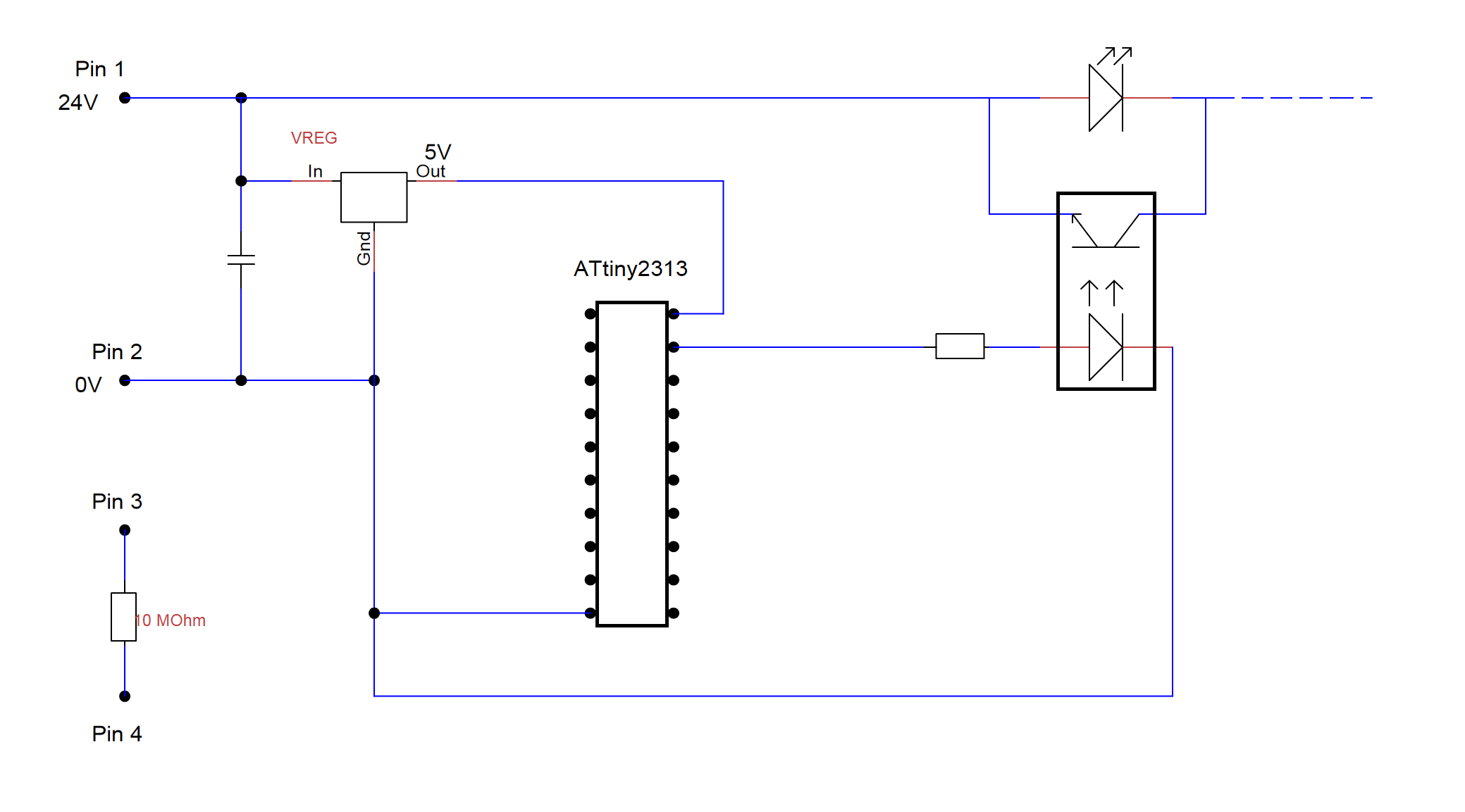

von Harald W. (wilhelms)
MinusT schrieb:
> Hier im Forum bekam ich einen Tipp dass ich alle Leds in Reihe
> schliesse, parallel zu jeder Led kommt ein Widerstand hin.
Ich würde keinen Widerstand, sondern einen Optokoppler parallel
schalten. Das ist zwar ein bisschen mit Kanonen nach Spatzen
schiessen, aber da es Vierfach-OKs gibt, wird die Schaltung
einfach und übersichtlich. Du solltest einen OK mit hohem
Stromübertragunsverhältnis wählen.
von MinusT (Gast)
Hab bis jetzt noch nie mit einem Optokoppler gearbeitet. Ersetzt er dann
den Viderstand und den Transistor gleichzeitig? Wie kann ich aber
sichersteller dass der Strom über den OK läuft und nicht über die led?

Ich würde es über eine Kombination von NPN und PNP machen.
Nur die unterste LED kann über einen NPN überbrückt werden, die anderen
brauchen 2 Transistoren. Das Signal für die unterste LED muss dann
invertiert werden.

von batman (Gast)
Machbar ist es schon. An jeden MC Port einen NPN in Emitterschaltung,
der einen aktiv-0-Pegel liefert. Damit dann einen PNP als
Kurzschlußtransistor schalten. Die Koppelwiderstände nach jeweiliger
Emitterspannung (2-22V) auslegen. Oder OK nehmen, die mit Portstrom 90mA
schalten, wenns die gibt.
Die 24V KSQ Spannung notfalls noch mit einem Serienwiderstand nach unten
begrenzen.

TO, alle deine Schaltungen können so nicht funktionieren, dir fehlen die
Grundlagen.
Also Originalschaltung die Reihenschaltung nehmen und jeder LED ein
PhotoMOS Relais zur Seite stellen, dann klappt das.

Was passiert denn wenn zum Beispiel alle Leds gleichzeitig gebrückt
werden mit dem Photomos?

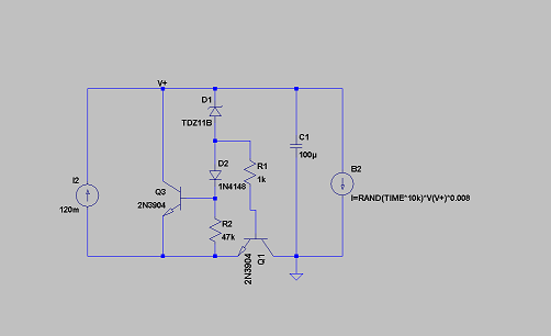

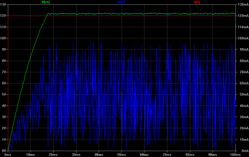

von Rasputin (Gast)
Mir ist gerade ein Hirngespinst durch den Kopf, das ich gleich mal
simulieren musste: Die Konstantstromspannungsquelle (Patent beantrage
ich morgen ;)
Sie sorgt für eine Spannung von ca. 12V (andere Spannungen möglich durch
andere Z-Diode) bei konstantem Strom (für die KSQ) in dem die Last (der
Strom für die KSQ) entweder erhöht (verbraten) oder verringert wird
(Spannung am Ausgang wird reduziert).
Die Schaltung soll nur das Prinzip darstellen. Mir ist klar, dass dieser
Transistorentyp z.B. dabei überlastet würde! (Ein bisschen was darf der
TE auch noch selbst machen :p )

von Rasputin (Gast)
MinusT schrieb:
> XD  dann wäre es ja ein Kurzschluss oder irre ich mich.
Ne, eben nicht! Der überschüssige Strom (der, der nicht von der
eigentlichen Last verbraucht wird), wird über Q3 in Wärme verwandelt.
Und mit Q1 wird sicher gestellt, dass die Spannung an der KSQ nie unter
12V fallen kann (z.B. beim Aufladen des Elkos C1, der würde sonst die
KSQ am Anfang quasi kurzschliessen).
Schau dir die Simulation einfach mal an.

von Rasputin (Gast)
MinusT schrieb:
> :D  das ist leider viel zu hoch für mich. Ich glaube es ist für mein
> Anliegen ungeeignet da ich ja bereits eine KSQ habe die ich nicht
> verändern kann. Oder verstehe ich was falsch?
Ja ;)
I2 stellt deine fixe KSQ dar (an der muss nichts geändert werden). B2
ist deine Schaltung.
Meine Schaltung verhält sich eigentlich wie eine grosse Z-Diode mit
zusätzlicher Strombegrenzung für B2 (und C1).
Zumindest in der Simulation macht sie genau, was du brauchst (abgesehen
davon, dass die angegebenen Transistoren in der Praxis zu schwach wären,
die brauchen wahrscheinlich Kühlkörper).

Ich denke mal als erstes werde ich mit dem Photomos probieren da es ein
wenig simpler erscheint.
Hab ne Skizze gemacht, war das so gemeint oder habe ich was falsch
verstanden? Und nochmal vielen Dank für die Hilfe.
von Joachim B. (jar)
Opto Trasi ist verpolt Emitter MUSS an Kathode LED, sonst
passt es (ich empfehle trotzdem Grundlagen lernen)
von Patrick (Gast)
Ich persönlich würde in Anbetracht deiner bisherigen gezeigten
Kenntnisse auch empfehlen, das ganze mit Photomos zu machen, das ist am
einfachsten zu realisieren und zu verstehen.
Die Variante von Joe F. mit den npn-pnp-Paarungen wäre ein
Lösungsansatz, aber die Auslegung der Basiswiderstände für die
pnp-Transistoren wird dann schwierig, da sie mit einer großen Spanne von
Differenzspannungen zurechtkommen müssten.
Das heißt, dass der Widerstand für den "schlimmsten Fall", also die
geringste Differenzspannung ausgelegt werden müsste und bei höheren
Spannungen der Transitor immer härter übersteuert wird, sofern das die
E-B-Diode mitmacht.
Bzgl. einer Mindestlast bzw. Mindestausgangsspannung der KSQ hätte man
hier jedoch den Vorteil, dass über der durchgeschalteten E-C Strecke
eine Restspannung stehen bleibt. Ausgehend von 12x 0,3 Volt bist du dann
bei 3,6 Volt, also kriegst du damit gar keinen "Kurzschluss", also 0
Volt am Ausgang der KSQ zustande. Pro Transistor fällt dann eine
Verlustleistung von ca. 30 mW an, das ist auch mit TO-92-Typen kein
Problem.
Um ein ähnliches Verhalten zu erzielen, kannst du allerdings auch die
Photomos-Diode so gering bestromen, dass der Widerstand der
Schaltstrecke nicht ganz auf sein Minimum geht, sodass unter
Berücksichtigung der maximalen Verlustleistung auch eine Spannung stehen
bleibt, die den "Kurzschluss" verhindert.
von batman (Gast)
Du hast die 22 Ohm Widerstände in Joe F's Plan übersehen. Wenn alle
Transistoren durchschalten, geht die Spannung nur wenig runter. Das wäre
also leicht zu steuern. Wahrscheinlich müßte man aber zum Abschalten der
LED mindestens ömmm 30% unter Nennspannung gehen und das funktioniert
mit der KSQ nur vielleicht, auch mit den OK.

Die KSQ legen wir mit einem Lastwiderstand lahm. So sie machen was sie
will.
Der Attiny bekommt Dauerplus für die Leds, die KSQ liefern an den Attiny
nur ein Signal damit er die Leds selbst über Dauerplus schaltet.
Ich denke mal das ist ein wenig einfacher und wir müssen unsere
Schaltung jetzt nur minimal verändern.
Die Frage ist jetzt nur wie gaukeln wir der KSQ die Last vor?
von Joe F. (easylife)
> will.
Jo. Schlug ich ja hier bereits vor:
Beitrag "Re: Strom konstant halten aber Led abschalten."
Der Lastwiderstand für die KSQ muss im Zweifel die 90mA an 24V
verbraten, also 270 Ohm / 2.5W besser gleich 5W

Hallo Leute, es ist ein wenig Zeit vergangen und ich melde mich wieder.
Die Schaltung ist fertig und läuft super. Die KSQ läuft mit einem 9W
270Ohm Widerstand.
Sobald das Blinker Signal anliegt, wird ein Transistor geschaltet und
die Sequenz beginnt bis das Signal weg ist.
Nun überlege ich ob ich statt diesem Transistor was anderes nehmen soll.
Ich bin mir unsicher ob das alles so gesund ist. Ich hab das ein wenig
vereinfacht aufgezeichnet.
