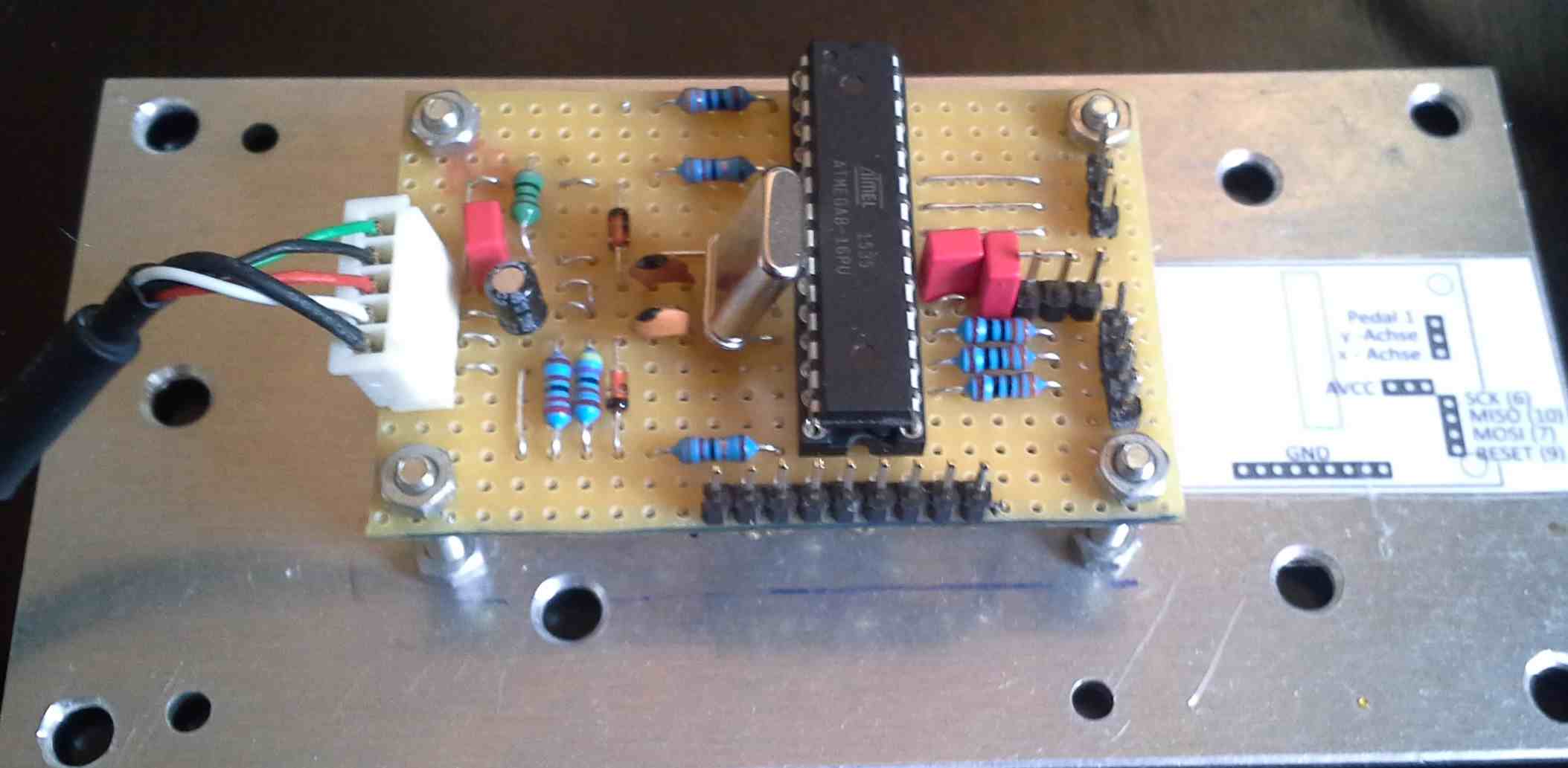

Hallo!
Ich habe mich das erste Mal an ein Projekt mit einem Mikrokontroller
gewagt, dem Atmega 8-16 PU. Ich hab alles nach dem Projekt von mindaugas
aufgebaut. Unter folgendem Post:
Beitrag "USB Joystick Controller mit Mega8"
dort hab ich mir die Datei "MJoy_Project.zip" runtergeladen und alles
nach dem "Mjoy_Schematic_v1.4" aufgebaut. Alles gut soweit, konnte auch
den Atmega programmieren. (via LPT1 Druckeranschluss). Schonmal nichts
in Rauch aufgegangen!
Nur wenn ich meinen eigentlich fertigen "megajoystick to USB port" an
USB anstecke wird dieser nicht als solcher erkannt!
Dazu hab ich auch schon bisschen gegoogelt. Scheinbar haben einige ein
ähnliches Problem gehabt, wenn z.B. falsche Zener-Dioden verwendet
wurden. In meiner Schaltung sind welche mit 3,3 Volt verbaut. Soweit
alles gut?! Für den Quarz hab ich 2 Keramikkondensatoren verbaut. Hier
nochmal die Komplette Liste mit Bauteilen, vielleicht hab ich einfach
was grundlegendes falsch gemacht:
Anzahl  Bezeichnung
1  ATMEGA8-16 PU + Fassung
1  Quarz 12.0 Mhz HC 18 = 12AK7A3
2  Zener Diode 500 MW 3,3V
1  Elko 10 uF 25V 105°C
2  Keramikkondensator 15 pF
3  Kondensator MKS 0,1 uF 63VDC 20%
1  Drossel 10 uH
4  Widerstand 330
1  Widerstand 2.2K
2  Widerstand 82
1  Widerstand 4.7K
Verlötet sollte alles richtig sein. Hab alles doppelt und dreifach
kontrolliert. Potis oder Schalter hab ich noch nicht angelötet, sollte
jedoch kein Problem sein?!
Noch was anderes, den Atmega hab ich mit meinem alten PentiumIII PC mit
XP programmiert. Weder dieser findet einen "megajoystick to USB port"
noch mein Laptop mit Win7 x64 oder Wind 10 x64.
Grundlegend: Verträgt sich der Atmega überhaupt mit 64 Bit Systemen?! XP
wäre ja 32 Bit gewesen, da ist das USB Device ja auch unknown....
Anbei noch ein Foto, (Bitte vorsicht, die Platine hat ein Laie
zusammengebastelt....)

die USB seitige Beschaltung kommt mir eigenartig vor, wenn man sich mit
der Referenz beschäftigt:
https://www.obdev.at/products/vusb/index.html
Bsp.
a) für 3.3V
https://www.obdev.at/Images/vusb/circuit-zoomed.gif
b) für 5V
http://www.fischl.de/usbasp/bilder/usbasp_circuit.png
Sind die Fusebits auch eingestellt worden, wenn ja auf was für Werte?

von Sebastian S. (borsti_se)
hab alles wie hier auf dem Bild zu sehen eingestellt!
http://www.flightsim.com/images/howtos/mind/configuration_bits.gif

von Jim M. (turboj)
Sebastian S. schrieb:
> wobei auf dieser Seite der Schaltplan bisschen unkomplett aussieht....
Der würde Dir die PC-USB Signale mit 5 BV grillen. Die vertragen nur 3,3
bis 3,6 Volt Signalspannung.
Dein Schaltplan sieht besser aus.
Übrigens: Wenn Windows nicht mal ein (!) Ausrufezeichen im Gerätemanager
bringt, ist D- nicht korrekt angeschlossen. Dessen High Pegel lässt
Windows das Anstecken überhaupt erst erkennen.
Ok.... hab jetzt mein Problem gefunden! in Ponyprog bei den Fuse Bits zu
doof gewesen um auf Write zu drücken, mit OK schreibt mir das Programm
die Fuse Bits natürlich nicht in den Atmega!
Wird jetzt auch schön als Gamecontroller erkannt.
