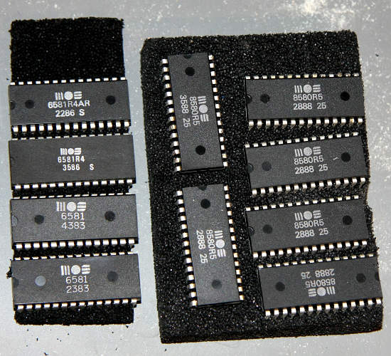

Hatte der Amiga500 den gleichen Chip? In meiner Wunderkiste waren auch
ein paar Stangen "Amiga500 SID" dabei, muss gleich mal suchen gehen, was
das genau war. Vielleicht Goldstaub :-)
von Michael H. (dowjones)
Leider nicht. Der Amiga hatte afaik einen Chip namens Paula welcher
PCM-Samples per DMA abspielte.
Aber falls du da tatsächlich noch eine Kiste mit SIDs im Keller hast
dann sag Bescheid!! :D
von H.Joachim S. (crazyhorse)
Ich schau morgen mal nach. Das waren auf jeden Fall DIL-ICs. Paula ja
PLCC.

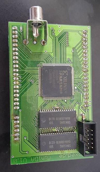

Ich hab mich mit dem FPGA-Thema mal beschäftigt ... Wenn man den VIC
wirklich auf das Minimum reduziert wie in der libsidplay, wird alles
extrem vereinfacht.
Das, was mir nicht so in bestehenden Projekten gefallen hat, ist das
Einbetten der ROMs direkt in VHDL als - ähm - ROM^^
Hab da ein uraltes damaliges Projekt gefunden, das evtl gut geeignet
wäre ... Das hat 1MB SRAM (als 512k*16) und da könnte man das
Memory-Mapping und das Bank-Switching des C64 gut umsetzen ... Der VIC
muss ja vom RAM nicht lesen können, weshalb sich da vieles vereinfacht
und man die Wahnsinns-PLA in der Form auch nicht braucht.
Mal schauen, wie weit ich mit einem uralt Spartan 2 komme xD
Falls der nicht reicht, hätte ich noch Alternativen wie das Altera DE1
(hat auch 512kB SRAM)
von Markus (Gast)
>In der "unpolished" Version sicherlich :)
Da ist jetzt aber nur das Bild von Deinem FPGA-Board ;-)

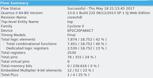

von Mampf F. (mampf) Benutzerseite
Ah nice, hab noch ein Projekt gefunden, das OpenSource ist ...
Das hat noch eine CIA-Implementierung in VHDL :)
Dann hab ich alle Komponenten zusammen, die ich brauche und muss nur den
Minimal-VIC basteln ...
https://github.com/gardners/c65gs
*edit*: Hab alle Cores - bis auf den Mini-Vic - mal synthetisieren
lassen ... Vom Resourcen-Verbrauch wird das easy mit einem Cyclon 2 mit
20k-LE ... 7% SID, 20% CPU, 2% CIA ... Der mini-VIC wird nicht viel
brauchen ... Kriegt man locker unter - und gegen einen zweiten SID
spricht nichts :D

Bin auch gut weitergekommen ... Den Minimal-VIC von libsidplay hab ich
gestern nach VHDL portiert und quasi alles zusammen gebaut.
Synthese-Report anbei ... Passt locker (Mini-VIC, 6510, CIA1+2, inkl 2
SIDs) in den FPGA des Altera DE1-Boards xD
Mit etwas Glück schaffe ich es heute noch, das Ganze zu testen :)

von Jobst M. (jobstens-de)
Korrekt. 4 Audiospuren, 2 davon links, 2 rechts. 8 Bit, fs bis knapp
über 50kHz, wenn ich mich recht erinnere.
Also ein paar habe ich noch ... ;-)
Von den 8580 könnte ich mir vorstellen, ein paar loszuwerden.
Sind unbenutzt.
> PLCC.
Nein, Paula ist DIL. Agnus ist PLCC.
Jobst
