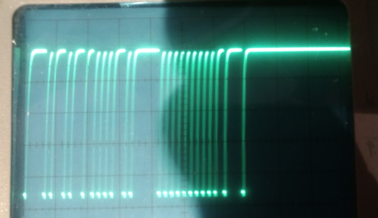

Ich habe hier das Signal vom IrDa Transceiver, vermutlich TFDU4101, auf
dem Scope und komme nicht ganz dahinter.
Es ist pulse shape codiert, das habe ich hier schon gelesen.
Ich habe einen Transmitter, der den Code "5065" sendet, ob Hex oder Dez
ist mir noch nicht bekannt.
Ich hänge das Scope Bild mal an.
50ms/Div.
Kann mir da einer dabei helfen ?

von Jürgen S. (jsachs)
Ok,
etwas weiter bin ich.
Scope setting ist 50us/Div, nicht wie oben geschrieben 50ms, sorry.
Bei Irda bin ich somit bei ungefähr 10us/div.
Laut https://www.vishay.com/docs/82513/physical.pdf Seite 6 sind das
19,2kBaud.
Die Zahl muss Dezimal sein, die Software lässt keine Hexadezimal
Eingaben zu.
Ich habe mal im angehängten Bild markiert, was ich Interpretiert habe.
Leider konnte ich Paint nicht dazu bewegen, die Zahlen so aus zu
richten, wie die bei der Eingabe sind.
Die schwarzen Linien sollen ungefähr einem Bit Abstand entsprechen.
Leider habe ich aktuell nur einen Transmitter um meine Theorie zu
prüfen.
Somit wäre die Übertragung.
Die Übertragene Zahl ist 5065 Dez oder 13C9 hex
Startbit , 8 Datenbit, Even Parity (0, C9, 0)
Startbit , 8 Datenbit, Even Parity (0, 13, 1)
Startbit , 8 Datenbit, Even Parity (0, 0, 0)
Startbit , 8 Datenbit, Even Parity (0, DF, 1)
Und somit müssten meine Prüfsummen stimmen.
Liege ich da richtig ?
Juergen

> Eingaben zu.
> prüfen.
> Juergen

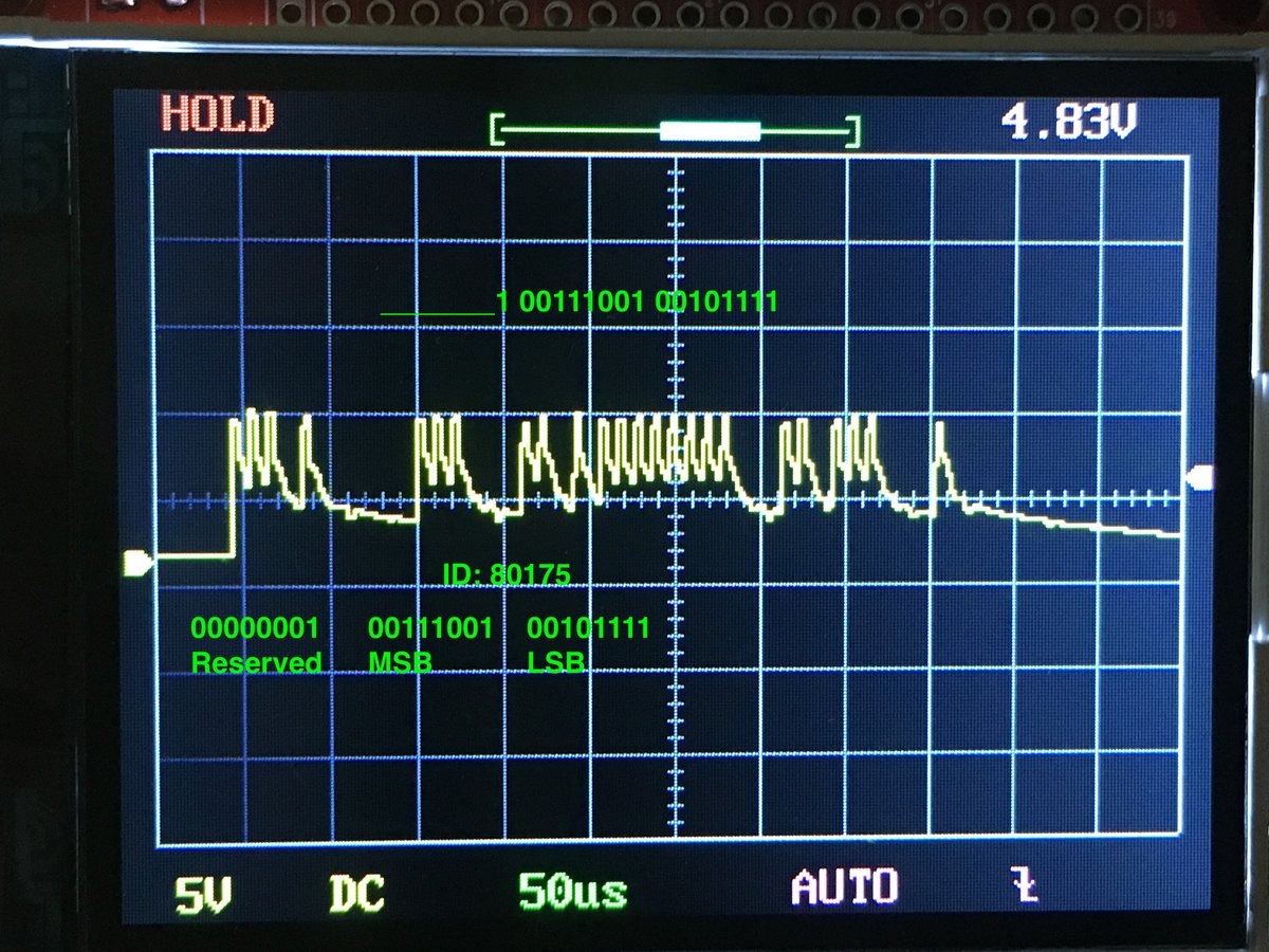

von Mark J. (markj)
Also mit nem Oszi konnte ich das dann doch jetzt in etwa nachvollziehen.
Das Bild ist das Ergebnis für den ID 80175 ... so ganz sehen die Zahl
kann ich noch nicht.
Warum ich bisher noch gar nichts sehen konnte lag dann aber wohl daran,
dass ich irgendwas mit dem IR-Empfänger falsch gemacht habe, oder müssen
es spezielle Dioden sein ?
Meinem Code auf dem Arduino würde ich schon trauen wollen.
Ich habe das aktuell mit zwei Interrupt-Routinen gelöst.
Ein Timer-Interrupt alle 10us:
 Index inkrementieren und eine 0 an die aktuelle Stelle schreibt.
Ein Interrupt auf der Rising Flanke von Port 2:
 an die aktuelle Stelle eine 1 setzt
Die 100kHz lassen ja leider aber auch nur wenig (zeitliche) Spielräume
für weitere Test-Werte auf dem Arduino :D

Hallo, ich weiß, dass ich hier uralte Geschichte ausgrabe. Ich hatte
auch Interesse daran zu verstehen wie das Robitronic Protokoll
funktionert und habe mir den Oszi Screenshot genauer angesehen.  Ihr
wart nah dran, habt aber nicht an little vs big endian und invertierte
daten gedacht. Anbei eine Protokollbeschreibung. Vielleicht ist ja
zwischenzeitlich noch jemand anderes dahintergekommen und hat auch
herausgefunden, wie der CRC gerechnet wird.
