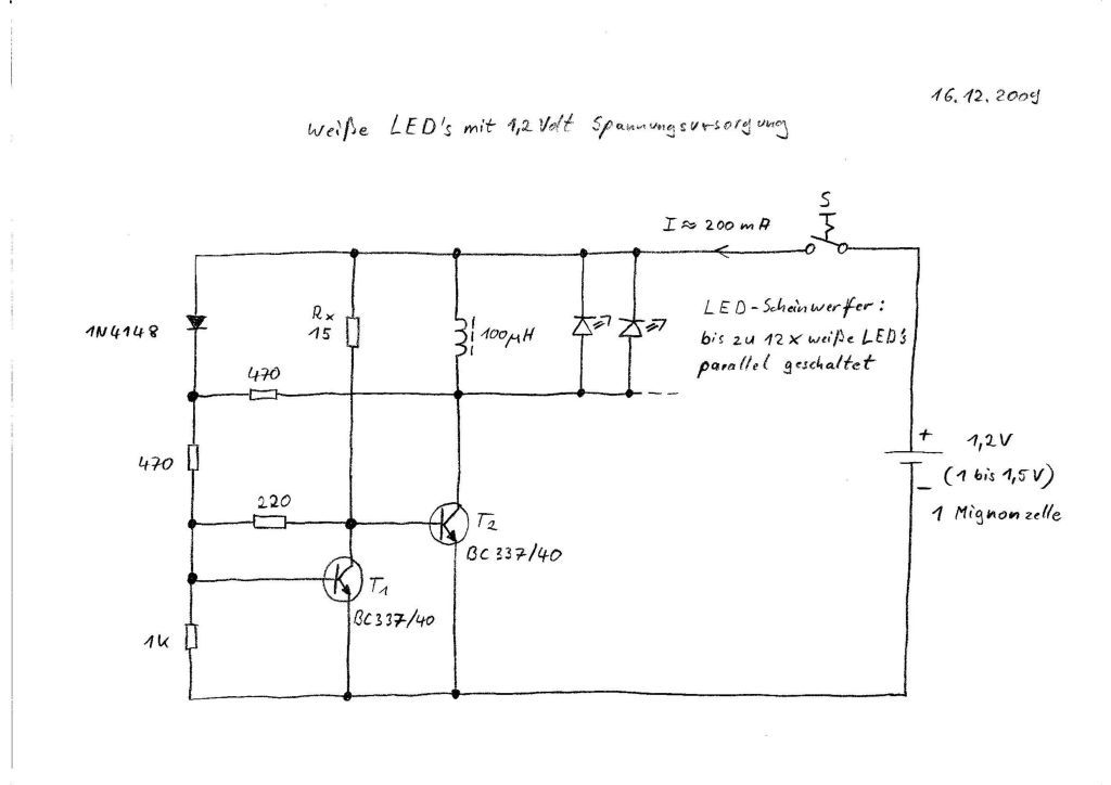

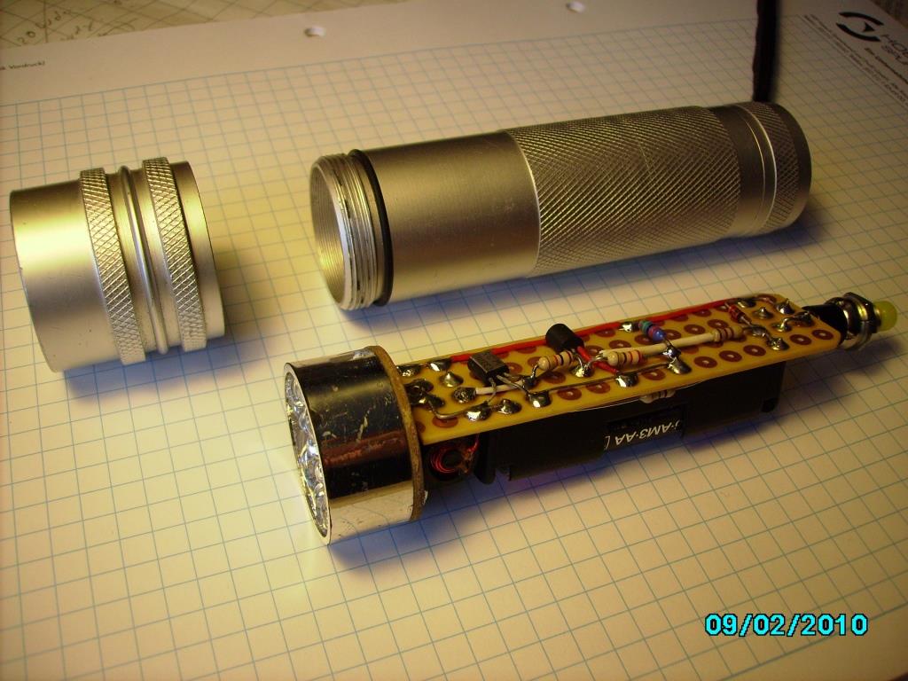

Die Oxidschicht mit dem Alu habe ich dadurch umgangen, in dem ich den Schalter mit seinen beiden Kontakten direkt auf die Platine gelötet habe. Es fließt kein Strom mehr über das Alu-Gehäuse. Ursprünglich waren 3 x 1,5 Volt Batterien notwendig, jetzt benutze ich nur noch eine 1,5 Volt Batterie. Das hat den Vorteil, dass ich eine alte Uhrenbatterie oder eine alte Batterie aus der Fernbedienung dafür verwenden kann um sie mit der Taschenlampe restlos leer zu lutschen. Ich brauche nicht mehr darauf zu achten, dass alle 3 Batterien gleich voll sind, weil die Taschenlampe sowieso nur alle paar Wochen mal zum Einsatz kommt. Den zusätzlich gewonnenen Platz habe ich dafür verwendet, um einen Step-Up Wandler darin einzubauen, der die Spannung wieder auf ca. 4,5 Volt anhebt.

"Den zusätzlich gewonnenen Platz habe ich dafür verwendet, um einen Step-Up Wandler darin einzubauen, der die " ...wenn das jeder machen würde... noch mit Oszilloskop die Taschenlampe getuned... Gut gelungen! MfG
Christian S. schrieb: > ...wenn das jeder machen würde... noch mit Oszilloskop die Taschenlampe > getuned... Ich habe mal in mein Handy eine High-Power-LED und einen Transistor/Spule-Stepupwandler eingebaut ... war mein erstes Handy - so ein ME45.

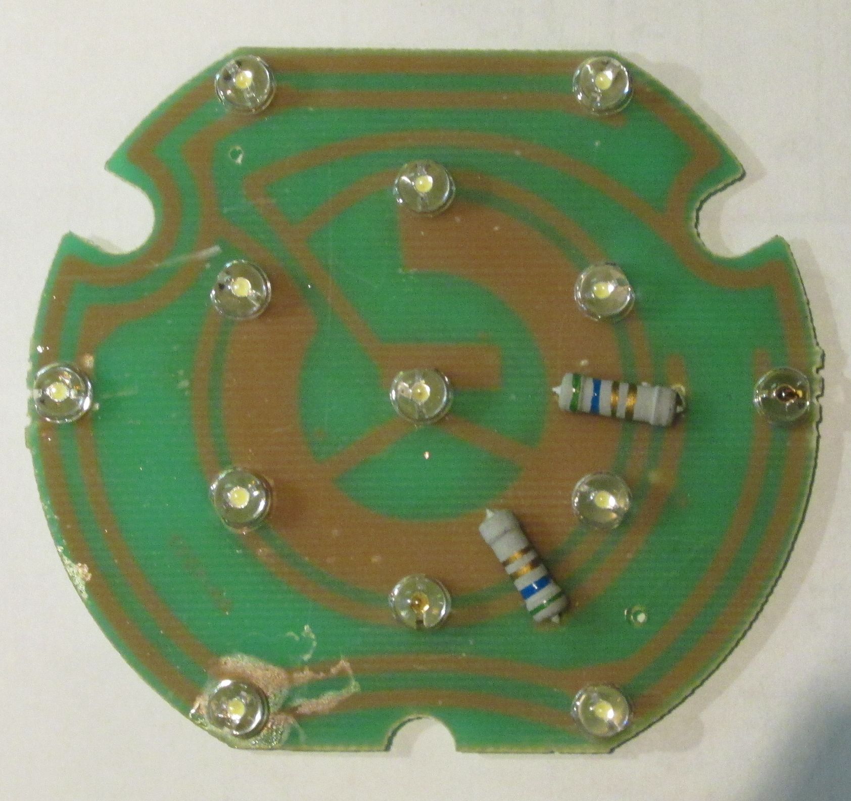

Christian S. schrieb: > "Den zusätzlich gewonnenen Platz habe ich dafür verwendet, um > einen > Step-Up Wandler darin einzubauen, der die " > > ...wenn das jeder machen würde... Die preiswerten LED-Taschenlampen kranken alle am selben Problem, die LEDs sind einfach parallel geschaltet. Oft ist nicht mal ein Strombegrenzungswiderstand vorhanden. Früher oder später stirbt somit die erste LED, die wegen Drift etwas mehr Strom abbekommt und die anderen folgen ihr wie Dominosteine wenig später. Mir sind schon mehrere Lampen auf diese Weise kaputt gegangen. So auch unser Notbeleuchtungsstrahler. Auf dem ersten Bild sind die bereits ausgefallenen LEDs anhand der dunklen Verfärbung gut zu erkennen (rechts und Mitte unten). Einige andere leuchteten nur noch schwach. Da Gehäuse und Reflektor ganz brauchbar sind, habe ich ihnen eine neue Platine spendiert. Bestückt mit einem MC34063, der als Konstantstromquelle arbeitet. Sämtliche LEDs liegen jetzt in Reihenschaltung.

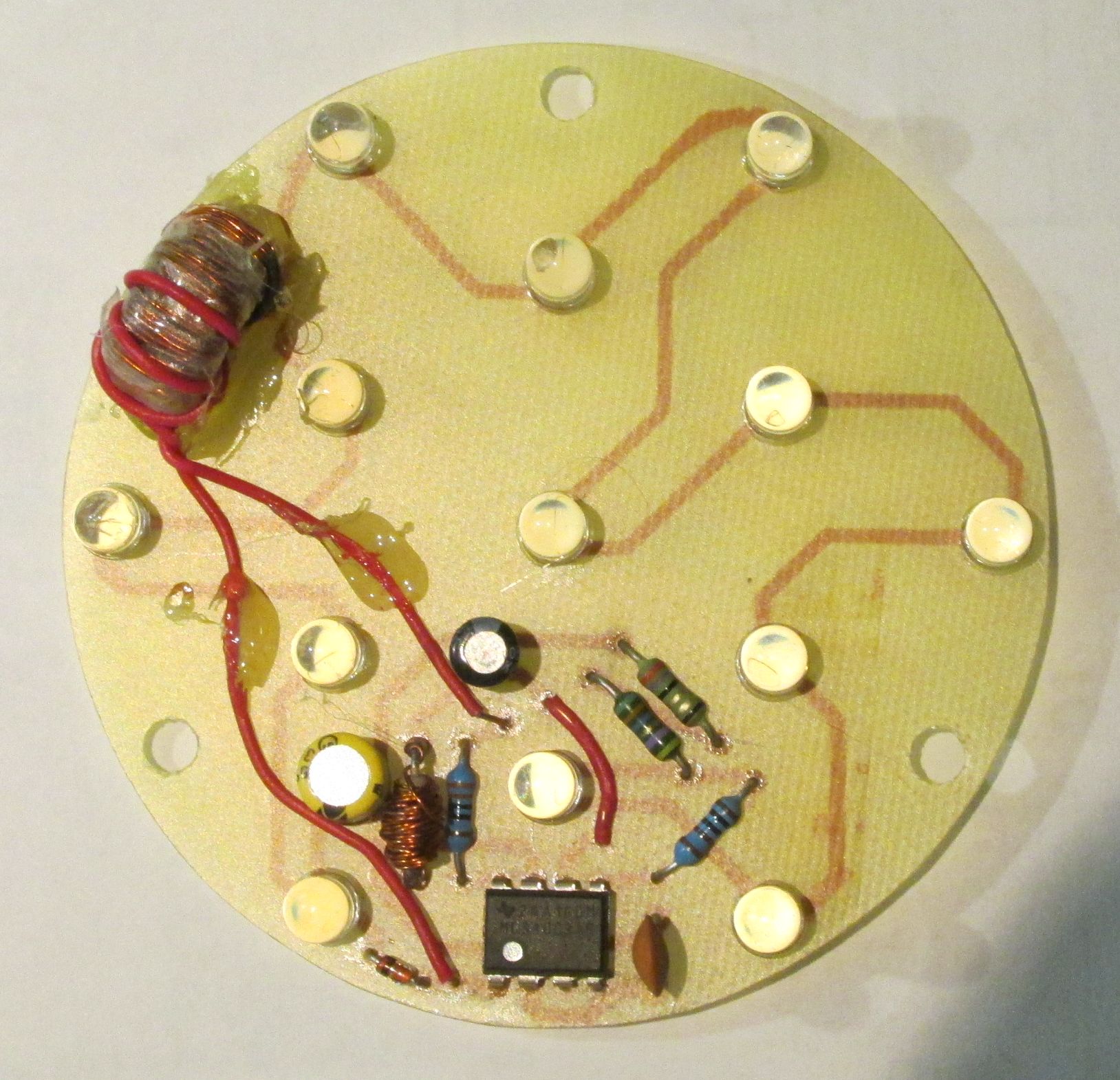

Icke ®. schrieb: > habe ich ihnen eine neue Platine spendiert. Bestückt mit einem MC34063, Interessant, mit Ringkern als Trafo, oder mit Ringkern als Stromwandler (was macht dann die zweite Spule?) ? Kannst du mal Schaltung und Bauteilwerte nennen ?

Michael B. schrieb: > Icke ®. schrieb: >> habe ich ihnen eine neue Platine spendiert. Bestückt mit einem MC34063, > > Interessant, mit Ringkern als Trafo, oder mit Ringkern als Stromwandler > (was macht dann die zweite Spule?) ? Kannst du mal Schaltung und > Bauteilwerte nennen ? Schaltung ist diese hier: https://www.mikrocontroller.net/articles/Konstantstromquelle#Konstantstromquelle_mit_Schaltregler Die Ringkerndrossel hat ca. 220mH. Was da wie eine zweite Spule aussieht, ist in Wirklichkeit RSC. Ich hatte keinen 0,22Ohm Widerstand und mußte mit aufgewickeltem Lackdraht improvisieren.

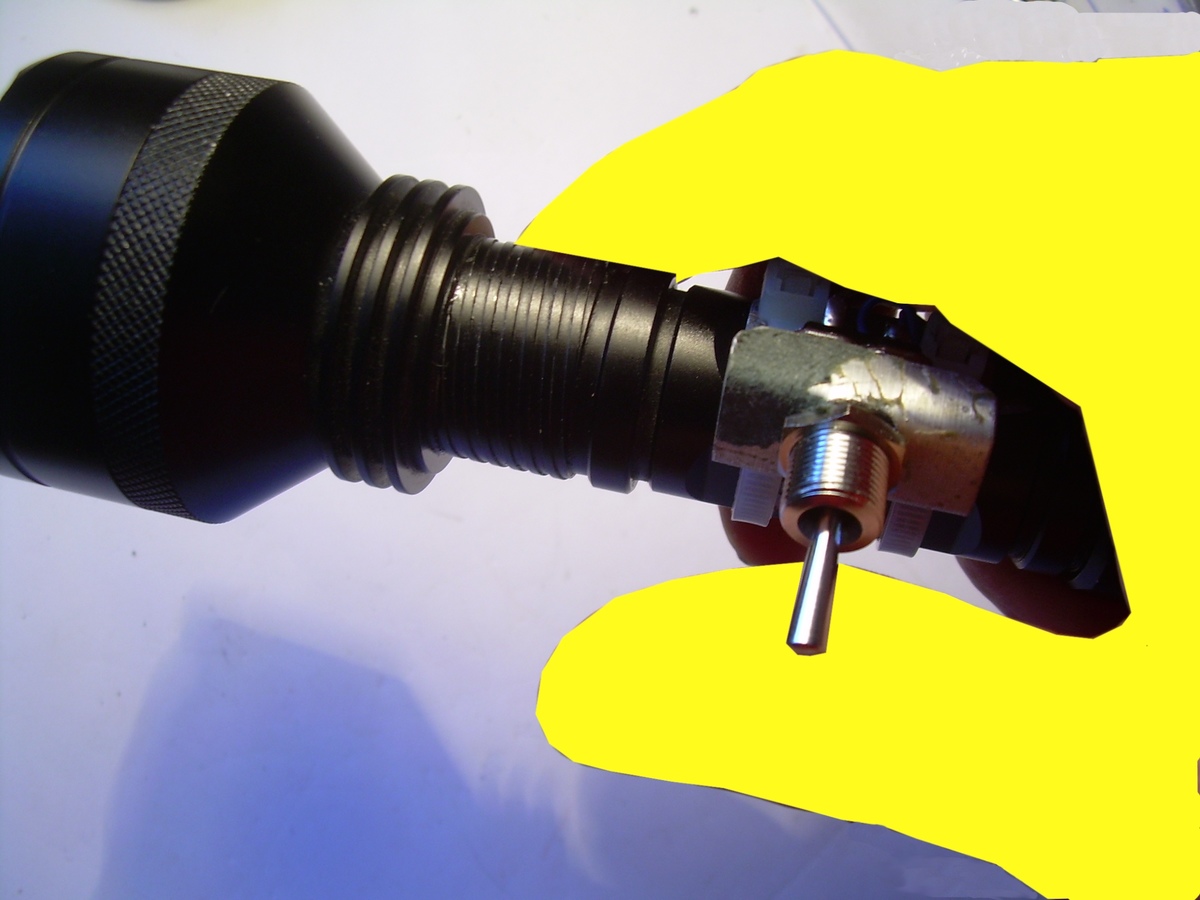

Erst dachte ich auch, es läge woanders dran, aber mit dem externen Schalter hatte sich dann das Kontaktproblem erledigt. Auch mit Handschuhen ist die Lampe jetzt gut bedienbar. Stroboskopeffekt bräuchte ich nicht, ist aber fest programmiert.
juergen schrieb: > mit dem externen Schalter Sieht eher aus, als wurde die Lampe am Schalter festgemacht.
