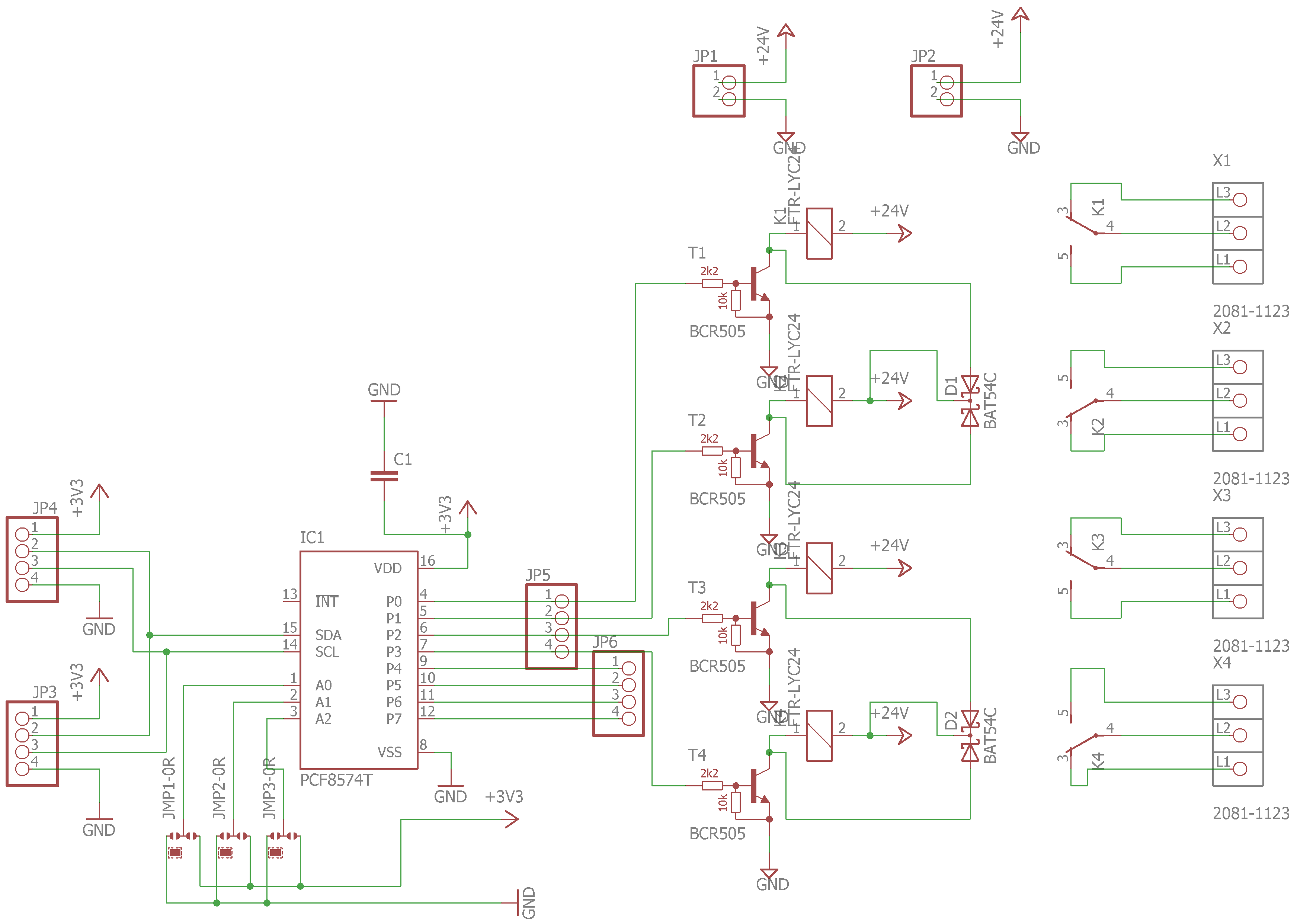

von Andi S. (sn0000py)
So hab mal einen ersten Versuch für 4 Relais und Integrierten PCF8574
gemacht,
die gleiche Platine sollte dann andockbar sein um die Relais 5 bis 8 vom
PCF zu verwenden.
oder als neue Platine mit einem eigenen PCF8574
Was ich noch überlege wäre, bei den anschlüsse auf der 230V die Phase
auf der Platine zu verbinden, dann ist man zwar nicht mehr so flexible,
aber man hat weniger Aufwand beim installieren (also alle 4 Relais eine
gemeinsame Phase)

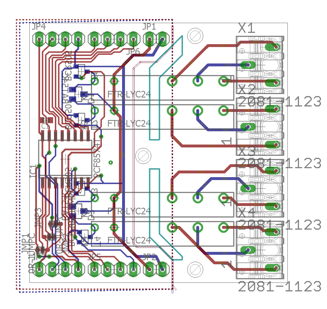

Wenn das hellblaue Ausfräsungen sein sollen, nötig sind die nicht.
Natürlich muss man die Isolationsabstände (genauer: Kriechstromstrecken)
einhalten, aber nicht mehr. Bedenken hätte ich dagegen bei den äusseren
Befestigungslöchern. Wenn da Metallschrauben reinkommen und berührbar
sind, hast du ein Problem (vielleicht auch nur vorübergehend...).
Was ich nicht überprüft habe: was passiert nach dem Einschalten und wenn
kein Controller angeschlossen ist - die Relais sollten sicher AUS sein.
Georg
von Stefan F. (Gast)
Der Pcf8574 hat open-drain Ausgänge! Du brauchst pull up Widerstände
oder PNP Transistoren.

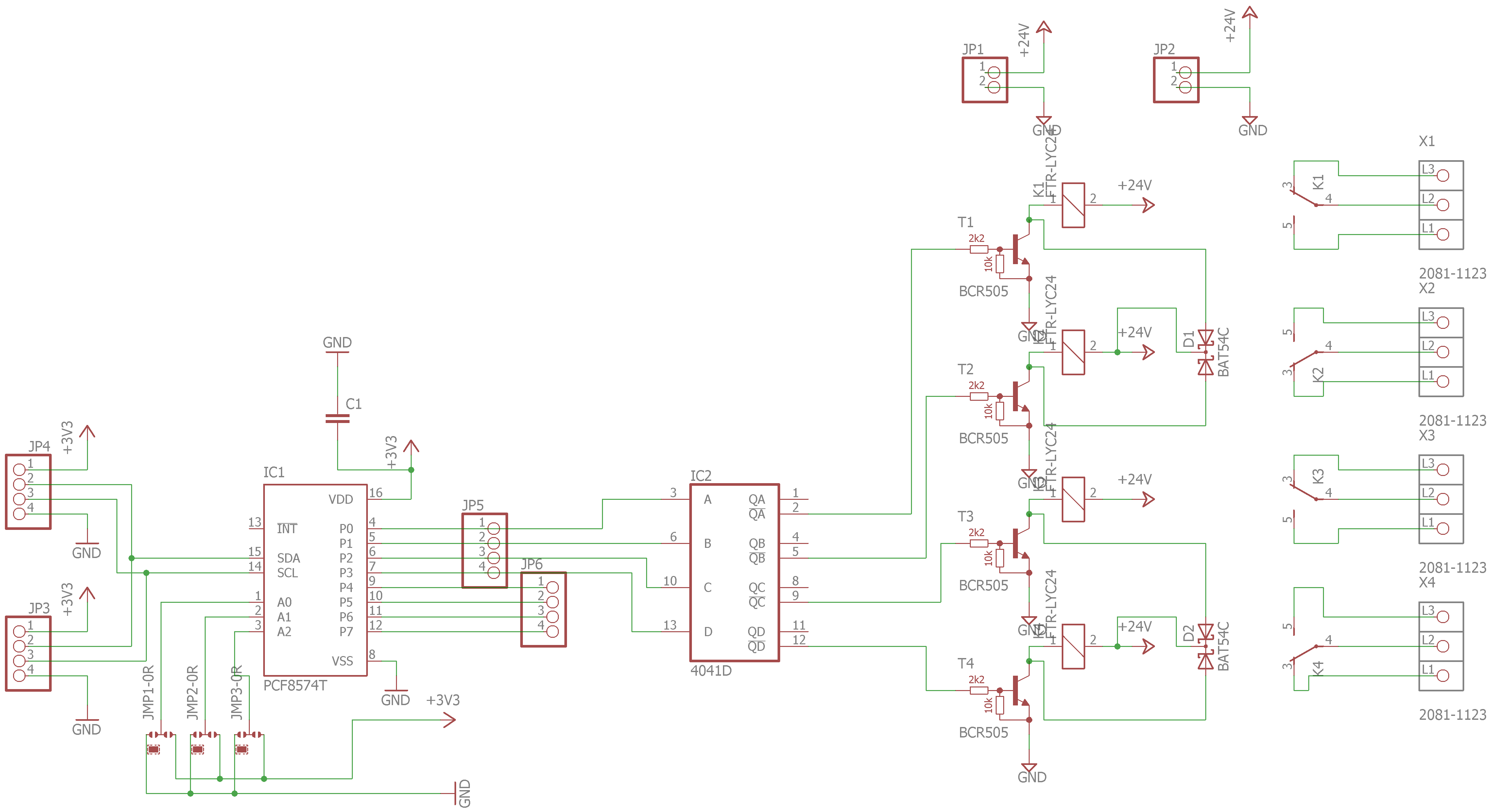

von Jobst Q. (joquis)
Deine Schaltung solltest du nochmal überdenken. Der PCF8574 hat Open
Drain Ausgänge, die beim Einschalten offen sind. Ohne Pullups tut sich
garnichts, mit wären alle Relais erstmal angezogen. Sicher nicht das,
was du willst.
Eine bewährte Schaltung ist mit HC540 als Inverter und ULN2803 als
Relaistreiber. Eine fertige Platine dazu gibt es bei CCTools für 10,50.
http://www.cctools.eu/ext_index.php?artikel=1008
von Andi s. (Gast)
oh okey muss ich noch mal schauen ... dachte mit dem BCR505 sollte das
erledigt sein (dachte der hat integrierten pull down)
Die Befestigungslöcher überarbeite ich noch mal
PullDown ja aber kein PullUp. Das Problem mit der negativen Logik wäre
aber auch damit nicht gelöst.
Ok aber ganz verstehen tu ichs noch nicht.
Wenn da ja eingebaute PullDown sind, dann müsste doch nach dem
einschalten automatisch alle Relais ausgeschaltet sein oder?
und die negative Logik würde ich ja ganz normal mit einem NOT bei der
Ja, aber du kannst sie dann nicht einschalten. Der PCF8574 hat nur
Stromquellen von 100µA als PullUps. Die werden nicht ausreichen um die
PullDowns hochzuziehen und damit die Relais anzusteuern.
> Ausgabe machen ... also 254 um Relais 1 einzuschalten.
Das Programm ist soweit richtig. Nur brauchst du die negative Logik dann
auch in der Schaltung. Du musst die Spannung invertieren, entweder die
Relais mit PNP-Transistoren Highside treiben oder zB mit HC540
invertieren und damit NPN-Relaistreiber ansteuern.
Wenn der PCF8574 eingeschaltet wird, ist der Zustand 255, die OpenDrain
Transistoren sind offen. Wenn du nun ohne Invertierung stärkere Pullups
einsetzen würdest, würden alle Relais anziehen, bis ein I2C-Kommando sie
runtersetzt.
Wenn du 254 an den PCF8574 sendest, schaltet der Ausgang 1 durch auf
Null.
Mit deiner Schaltung + Pullups würde jetzt Relais 1 ausschalten und alle
anderen wären weiterhin angeschaltet.
Zeige mal deinen neuen Plan, dann bestätigen wir Dir, daß er Ok ist
(wenn er Ok ist).

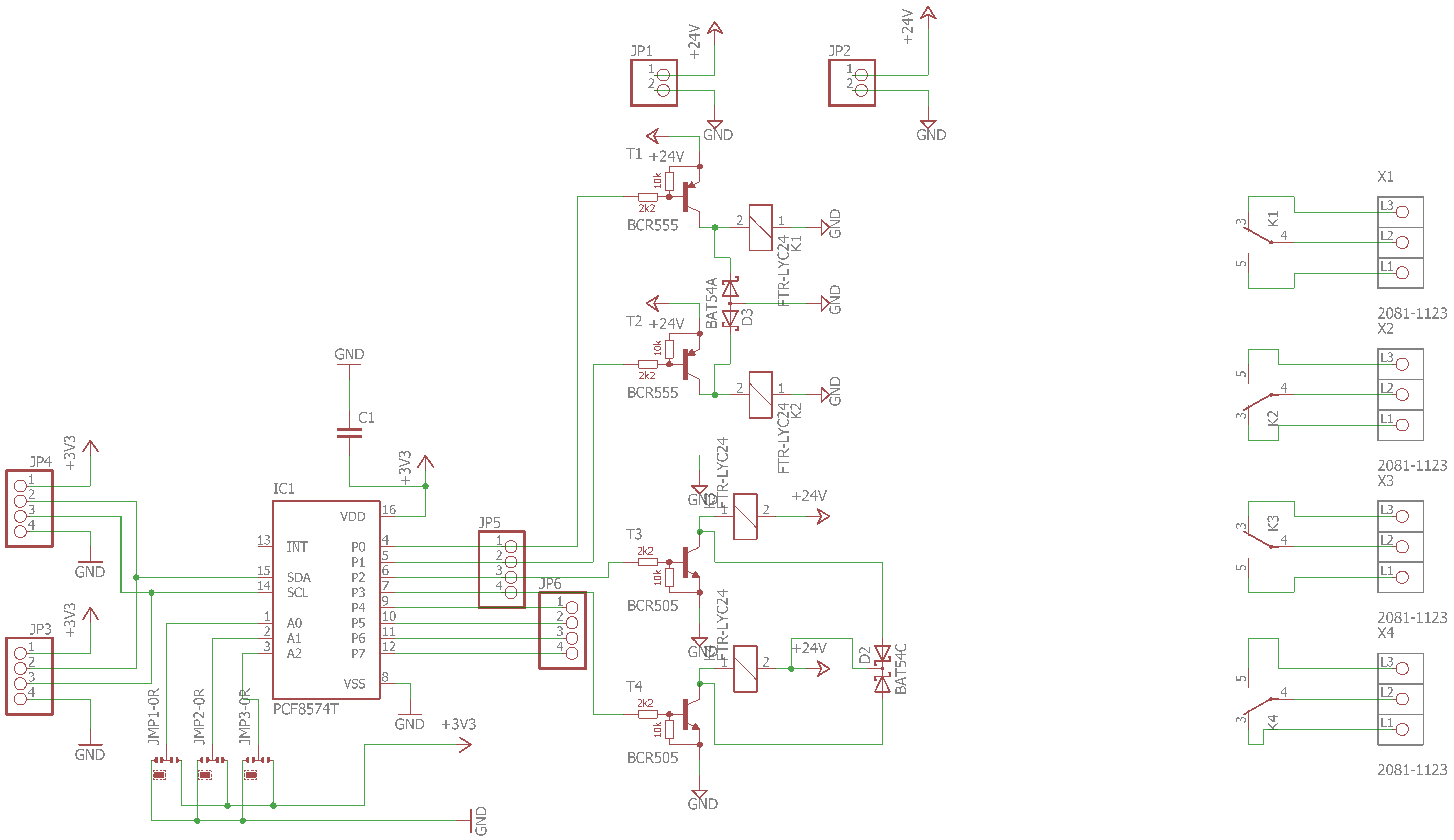

Relais 1 und Relais 2 sind nun mit dem PNP und auch der BAT54A statt der
BAT54C
Relais 3 und 4 sind noch alt.
Kannst du soc machen. Ich glaube, die 10k Widerstände sind nicht nötig,
da der PCF8574 seine Pins bereits selbst (schwach) auf High zieht.
Statt der Shottky Dioden kannst du die 1N4148 nehmen, die ist meistens
billiger.
Die 10k Widerstände (und 2,2k) sind ja im digitalen Transistor BCR555
drinnen.
Die Diode habe ich deswegen weils schneller zu löten geht 3 Pins statt
2*2 ... aber werd vermutlich doch umbaune auf die 1n4148 glaub dann wird
das layout bisschen einfacher und logischer.
von Harald W. (wilhelms)
> billiger.
Als Freilaufdiode für Relais kann man praktisch jede W&W
(Wald und Wiesendiode) nehmen, die man gerade "in der Kiste"
hat. Die Anforderungen sind gering.
von Informer (Gast)
Stefan Us schrieb:
> Kannst du so machen.
Wohl eher nicht; bei dieser Schaltungsvariante (Relais mit 24V
Spulenspannung) liegt bei inaktiven Relais an den PCF-Ausgängen wegen
der PNP-Transis (mit den Widerständen) über 20V an; der PCF-Baustein
wird davon sicher begeistert sein ...
Der PCF8574 hat laut Datenblatt keine "echten" Open-Drain-Ausgänge, und
deren maximal erlaubte Spannung beträgt "Vcc + 0,5V" (hier also knapp
4V).
Also muss noch ein "echter" OC- oder OD-Treiber dazwischen (der meist
invertierend ist), oder man muss das Ganze anders lösen.
Ach misst, stimmt. Daran hatte ich gar nicht gedacht.

wenn ich wieder zurück zum PCF und digitalen NPN Transistoren gehe
Und einfach dazwischen eine 4041 schalte?
von Axel R. (Gast)
läuft der 4041 denn mit 3.3V?
StromTuner
laut Datenblatt 3 bis 18V Versorgungsspannung

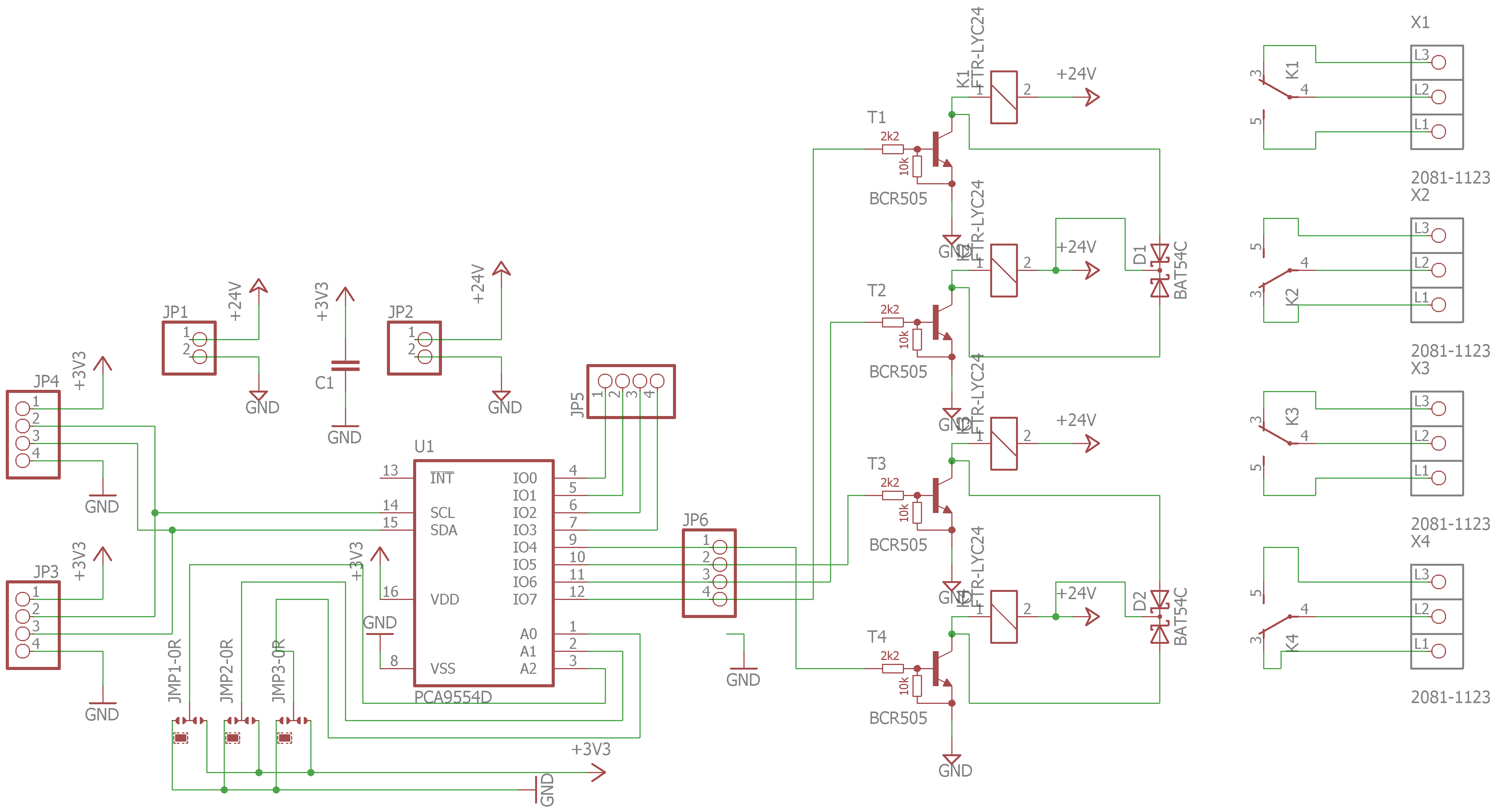

So, nun mit dem PCA9554 und NPN Transistoren
müsste nun so passen?
von Operator S. (smkr)
Funktional noch etwas:
GND mit Balken und GND mit Pfeil müssen irgendwo zusammengehängt sein.
Bei Bipolartransistor fliesst ein Strom vom PCA durch die Basis nach
GND. Dieses GND muss den 3.3V Kreis schliessen.
Gleichzeitig fliesst ein Strom vom Relay durch den Kollektor nach GND.
Dieses GND muss den 24V Kreis schliessen.
Die beiden GND dürfen daher nicht potentialgetrennt sein.
Von der Logik noch ein paar Fragen:
Hat es einen bestimmten Grund, dass du nicht IO0 bis 3 verwendest? Jetzt
schaltet IO7 Relay 1, IO6 Relay 2 usw.
Auf der Klemmeseite würde ich darauf achten, dass immer derselbe Pin
Normal-Offen oder Normal-Geschlossen ist. Ausser auch hier sind weitere
Gründe dagegen vorhanden.
Eine Verpolungsschutzdiode an den Speisungseingängen ist auch nicht
verkehrt, bei 3.3V könnte sie vielleicht schon zu viel entnehmen. Aber
beim +24V Eingang würde ich eine Vorsehen.
1.) GND ist verbunden allerdings weiss ich nicht wie und warum ... weil
eigentlich hättest recht, das die nicht verbunden sind aber im Board
verbindet er die. Werds aber im Schematic noch nachtragen.
2.) Das ich die IO4-7 verwende ist wegen dem routen, weil es sich so
einfacher routen lies
3.) selbiges auf der Klemmseite, damit ich keine überkreuzungen benötige
... aber glaub das werde ich noch umbauen dann.

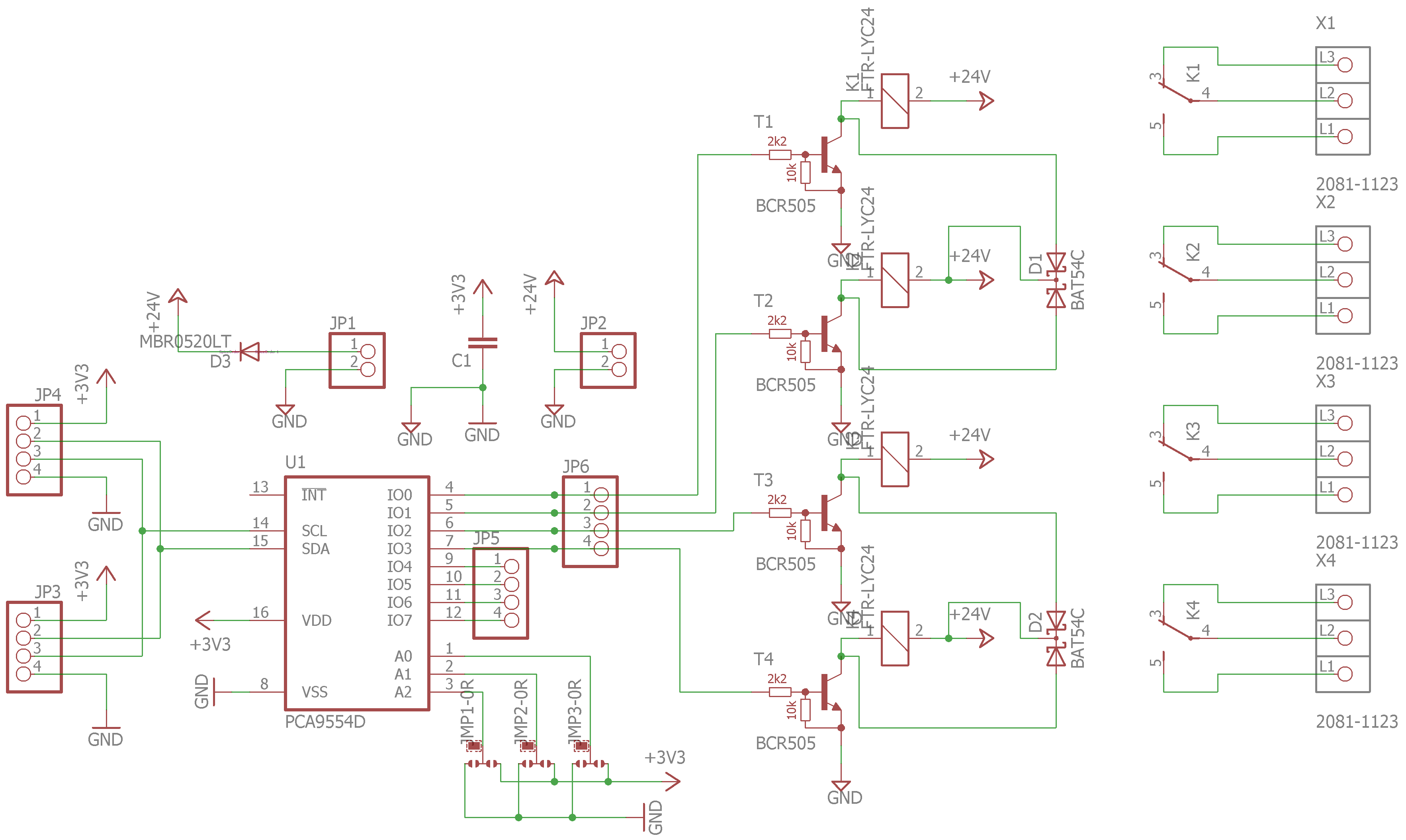

So anbei das überarbeitet Design ... falls noch wer ungereimtheiten
findet ... danke :D
