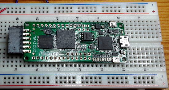

ausgepackt, gestaunt wie klein das Board ist, nen binary counter mit den
8 LEDs ausprobiert, läuft. Seitdem liegt es auf dem Schreibtisch :-) Ok,
kam auch erst Mitte der Woche an.

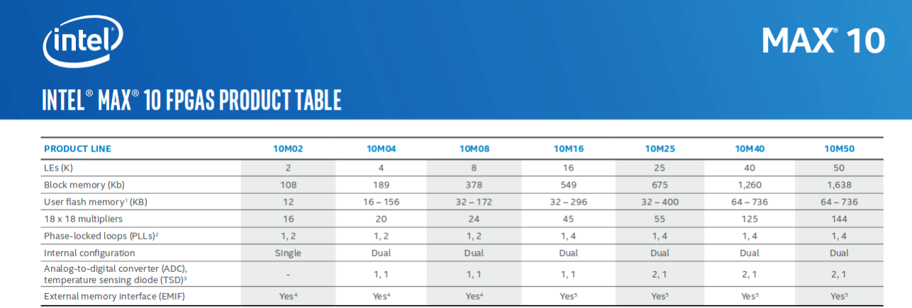

Außerdem würde ich gerne wissen, wie viel internes RAM das FPGA hat.
von chris (Gast)
Es scheint wohl ein 10M08 mit 378kBit Block Ram zu sein, das wären also
ca. 47kByte RAM.
Ausserdem 24 18x18 Multiplizierer, das könnte für ein wenig
Signalverarbeitung reichen.

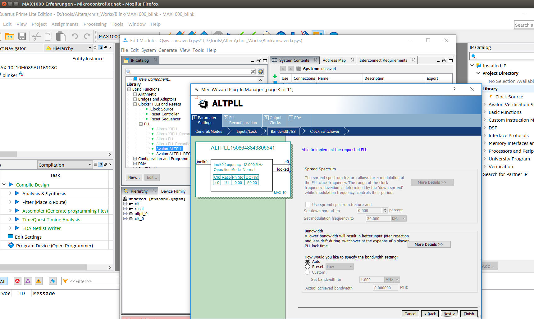

von Markus F. (mfro)
chris schrieb:
> Wie muss ich vorgehen, damit ich den
> internen ClK auf z.B. 50MHz bekomme?
Eine PLL instanzieren, die den entsprechenden Takt erzeugt:
IP Catalog -> Library -> Basic Functions -> PLL -> ALTPLL

von chris (Gast)
Tja, wenn's so einfach wäre, könnte es ja jeder ...
Wenn ich auf auf
Tools -> IP-Catalog drücke passiert .... nichts.
Auf meiner Festplatte sehe ich, dass es einen Altera-Ordner mit IPs
gibt:
../Altera/Quartus/ip/altera/altera_pll
Aber irgendwie scheint Quartus nichts von den IPs zu wissen.
Wo muss man das einstellen?
von Sigi (Gast)
Ich habe auf meinem Rechner nicht die neuste Version,
bei älteren wird unter "Tools/MegaWizard PlugIn Manager"
eine DFialogbox geöffnet, der Rest ist mehr oder weniger
selbsterklärend.
Damit eine PLL zu erzeugen ist sehr einfach.

von chris (Gast)
Danke, das ist schon mal ein Hinweis.
Unter Tools findet es sich zwar nicht, sondern dort muss man "Qsys"
starten.
Wenn man in Qsys dann eine der IPs anklickt ( komischerweise sind die
Altera-Pll IPs ausgegraut, dafür aber eine Avalon PLL anklickbar),
öffnet sich dann der MegaWizard.
Ich kann die Avalon-Pll auswählen und konfigurieren, das Tool meckert
aber die ganze Zeit, dass die Anschlüsse nicht verdrahtet sind.
von Sigi (Gast)
chris schrieb:
Ich habe bis jetzt kaum mit den neusten Quartus-Versionen
gearbeitet, ich sehe jetzt gerade, dass seit 14.x kein
MegaWizard mehr unterstützt wird. In Quartus Prime wird
es wie Oben schon von  Markus F. beschrieben gemacht
(sorry für meine Irreführung).
Schau mal im Quartus Handbuch nach, in der neusten Version
steht unter "Introduction to Altera® FPGA IP Cores" es ab
"1-12".
Btw. Die Verwendung unter Qsys impliziert iA ein Avalon
Bussystem, und das willst du in einer einfachen Anwendung
garantiert nicht.
von chris (Gast)
>garantiert nicht.
Ja, das scheint tatsächlich eine "Klick-Orgie" zu sein.
In diesem Video benutzen sie auch die PLL, da werden alle Schritte
gezeigt:
https://www.youtube.com/watch?v=0oO1RFa-4Xk
Jetzt muss ich das nur noch für das "Blinky" hin kriegen.
von chris (Gast)
Mit dem Video kann ich zwar einen Qsys-Block erzeugen, den ich
vermutlich einfach in mein Top-Design einhängen kann, aber das Problem
ist: er hat nur einen Reset- und Clk-Input, aber keinen Clk-Output und
genau den bräuchte ich ja.
Hat irgend jemand eine Idee, wie ich in Qsys einen Output hinzufüge, den
ich dann in mein Top-VHDL einbinden kann?
von Sigi (Gast)
Da ich gerade eine ältere Version benutze hoffe ich
mal, dass ich dir nicht wieder falsche Infos gebe:
In Qsys erzeugst du eine PLL (aufpassen!, es gibt
verschiedene, nicht alle werden von allen Familien
unterstützt), bei mir ist es gerade eine ALTPLL
mit INCLK als CLK-Input und C0 als PLL-CLK-Output.
In der Spalte "Export" musst du in der C0-Zeile
einen Namen eintragen (=> Signal wird zu einem
Conduit-Signal, d.h. kann von der einbindenden
VHDL-Komponente benutzt werden). Damit sieht die
Qsys-Komponente evtl. wie folgt aus:
component unsaved is
port
  clk_clk       : in  std_logic := 'X'; -- clk
  reset_reset_n : in  std_logic := 'X'; -- reset_n
  pll_clk       : out std_logic         -- clk
end component unsaved;
von Sigi (Gast)
Und noch sehr wichtig:
Trage in der Dialogbox zu deiner PLL
auf jeden Fall die korrekte Input-CLK-Frequenz
ein, sonst ist die Output-CLK-Frequenz nicht
korrekt.
von chris (Gast)
Das war der Hinweis, der mir fehlte, danke :-)
! juhu, es blinkt yipp yipp juhu es blinkt mit 50MHz getaktet !

von Bitwurschtler (Gast)
chris schrieb:
> Arrrgh ... es hat tatsächlich etwas Arduino-mässiges, nämlich eine
> idiotisches Pin-Rastermaß: Während die beiden langen Reihen gut in das
> 2.54mm Rastermaß passen und damit auf ein gewöhnliche Prototypenplatine,
> ist die senkrechte dazu um 1.27mm versetzt :-(
Die es ja auch nicht fürs steckbrett sondern für Pmod gedacht, also eine
abgewinkelte Stiftleiste für (seitliche) Ansteckmodule bzw. über
Flachbandkabel angeschlossene.
http://store.digilentinc.com/pmod-modules/
von C. A. Rotwang (Gast)
chris schrieb:
>>Arduino-Pinning angelehnt
Ist vielleicht Absicht, weil ein Steckbrett an dieser stelle einen
Kurzschluss zwischen 3V3 und GND auf dem PMOD verursachen wurde. Anbei
mit aufgelöteteten Anschluss fürs Pmod da würds wohl deutlich das die
kurze Leiste nicht fürs Steckbrett gedacht ist.
von chris (Gast)
Steckbretter verwende ich eher selten, weil es dort oft Wackelkontakte
gibt.
Lieber löte ich ein paar Buchsenleisten auf eine Lochrasterplatine und
stecke dann das FPGA-Board auf die Platine.
Auf diese Prototypenplatine löte ich dann noch die restliche Peripherie,
sodass das Ganze relativ stabil wird.
Wenn ich das mit den Maßen vorher gemerkt hätte, hätte ich den
PMOD-Stecker auch oben drauf gelötet. Aber jetzt ist es zu spät und wenn
es jetzt entlötet würde, könnten die Pins ausreisen. Deshalb lasse ich
es jetzt mal so und ärgere mich lieber noch ein wenig ;-)

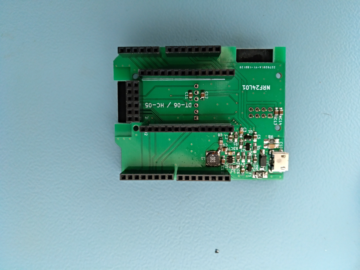

von No Y. (noy)
Bin gerade dabei mir einen Adapter zu bauen...
1. Habt Ihr noch Ideen was sinnvoll wäre?
Gibt ja noch 2 Pins (A7 und D14 genannt) welche noch über wären.
Genauso könnte ich jetzt noch die ganzen anderen "Zusatz"-Pins, die das
Max1000 hat, runterführen. Weiß aber nicht wofür...
2.Wie kann / muss ich Schaltpläne (und den Rest später) kenntlich
machen, wenn ich es unter die OSHW Lizenz Stellen will?
3. Wäre es noch sinnvoll ggf. bei den "Digitalen Signalen" also die
D0-D13 einen 5V/3.3V (über Jumper) Pegelwandler TXS0108 einzufügen um 5V
Shields nutzen zu können?
Achja ich habe mich an der Belegung des MKR2UNO orientiert wodurch
dieses durcheinander an den Pins kam.
Sorry, bei der einen PDF hab ich eben entdeckt, dass Q3 noch falschrum
war. Kann ggf. gelöscht werden von einem Mod.
8 Farb-VGA an dem PMOD (Schnalseite) wie
https://www.xilinx.com/support/documentation/boards_and_kits/S3E_Starter_Schematic.pdf
S.2 rechts unten.
von Lars R. (lrs)
Vorschlag: Connector/Footprint für ein ESP8266 oder ESP32 Modul
(Möglichkeit zum Flashen des Moduls berücksichtigen)
OSHW Logo auf den silkscreen. Ggf auch die Lizenz, sobald Du Dich für
eine entschieden hast. Selbiges für die Design files, dort die Lizenz
mit beilegen.
https://www.oshwa.org/sharing-best-practices/best-practices-der-open-source-hardware-1-0/
Außerdem: Den Kopf nicht zu sehr über die Lizenz zerbrechen, bei solch
einer einfachen Platine.
von No Y. (noy)
Ja für die Platine ist es egal aber allgemein interessiert es mich. Für
Platinen das Zeichen kenne ich, aber für Schaltpläne?
Hm, eure Vorschläge sind interessant aber für diese gibt es doch bereits
Shields?!
Gäbe es was sinnvolles auf einen "Allgemeinen" Adapter?
Ich hab ja auch die Belegung so gewählt, dass man auch ein echtes MKR
drauf stecken kann.
Meinungen bzgl. Pegelwandler?
von Lars R. (lrs)
No Y. schrieb:
> Für
Es braucht eine Lizenz. Siehe mein obiger Link.
> Shields?!
Mein Gedanke war, die pin header des Shields für ein anderes Shield zu
nutzen, zB touch lcd. Bzgl. ESP8266 dachte ich an einen Betrieb zB mit
AT-Firmware.
Deine Motivation bzgl Deines obigen Schaltplans verstehe ich nicht.
Jedoch kenne ich mich mit Arduino auch nicht aus.
Typischerweise hat man heute ein 5V-Netzteil mit mini-usb-Stecker(?)
Wie wäre es, für den Adapter die 5V vom MAX1000 zu nehmen (Adapter ohne
usb-Buchse), oder aber 5V vom Adapter an das MAX1000 zu geben (Adapter
mit usb-Buchse)?
von No Y. (noy)
Intention ist billige Arduino Shields, die ich auch schon bei meinem DE0
Nano SOC verwende, beim MAX zum spielen zu nehmen.
An sich, hat es nichts mit Arduino zu tun, hab selber auch gar keinen,
nur die Shields gibt's halt billig aus China zum spielen...
5V kommen vom Steckernetzteil und werden über den Adapter ans MAX
gegeben und versorgen auch die Shields sofern verwendet.
Es gibt halt leider immernoch dusselige 5V Shields für die UNOs...
Wenn man nur 3.3V Shields nutzt, braucht man keine Pegelwandler...
Es gibt ja auch das MKR2UNO von Arduino direkt aber 10€ für die paar
Stecker und einen dicken LDO ist es mir nicht Wert...
Dann lieber was passendes Selbermachen...
Aber guter Hinweis, statt Rundstecker wirklich MicroUSB nehmen dann geht
jedes Handynetzteil, aber es könnte auch jemand auf die Idee kommen und
es an einem USB PC Port anzuschließen...hmmm
von Lars R. (lrs)
An den Rundstecker kann ich aber 12V anschließen. Entsprechend Deiner
Schaltung wird das auf die 5V-Rail gegeben. Verträgt dies das MAX1000?
Daher meine Frage, wozu der Aufwand mit den Transistoren...
Die Nutzung von Shields am MAX1000 finde ich ebenfalls interessant. (wie
geschrieben: Eventuell Shield + WLAN)
von No Y. (noy)
Er sieht Vin, der Max mag nur maximal 6v an seinem Schaltregler.
Die Transistorschaltung ist dazu da, dass das Shield erst mit Spannung
versorgt wird, wenn der Max bereits versorgt wird, wegen Rückspeisung

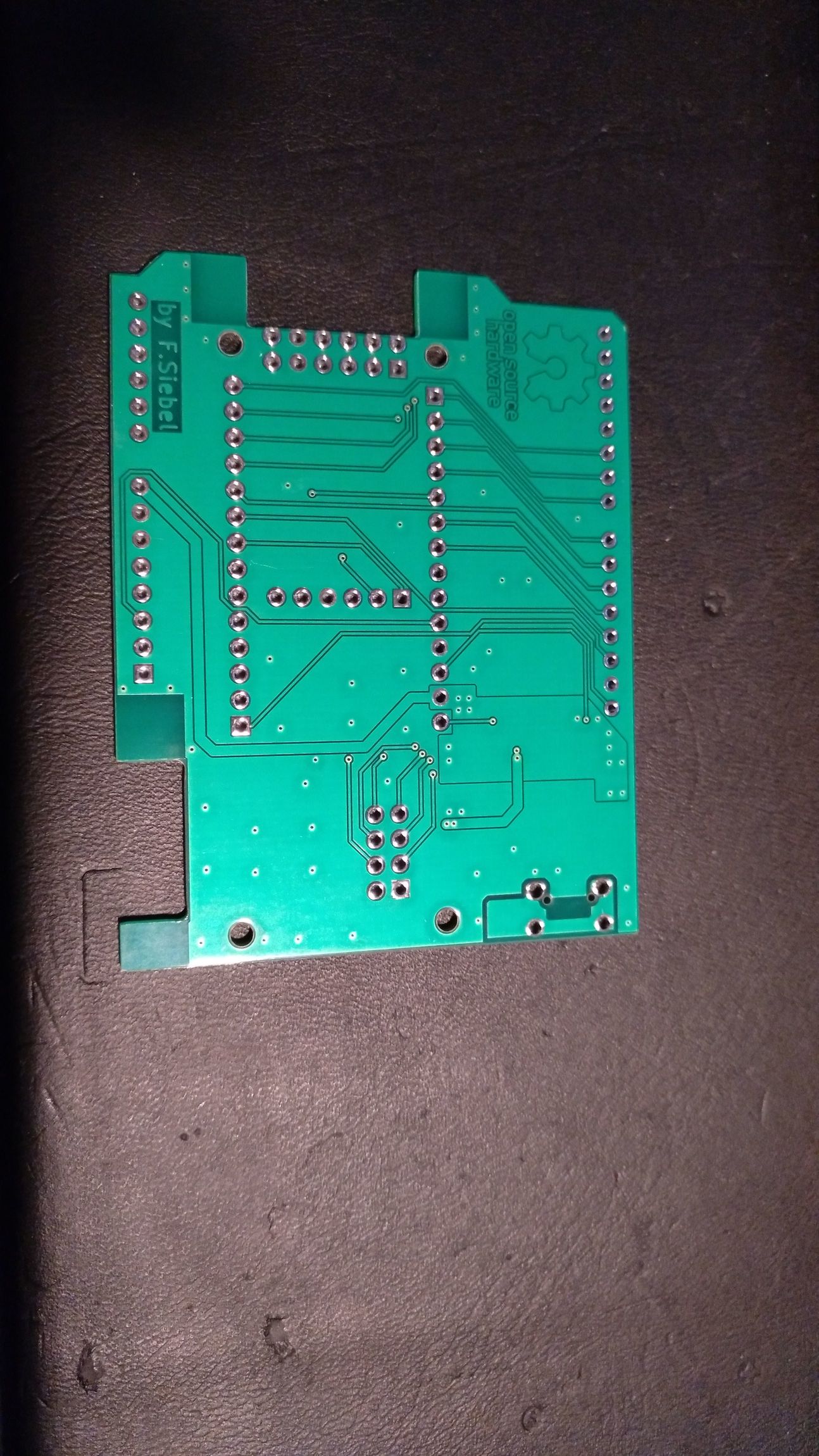

So, aktueller Stand...
Bin noch etwas mit KiCAD am kämpfen, die Bedienung ist schon schwer
anders als Mentor...
@MOD: Bitte TOP und Bottom PDF löschen...
von Lars R. (lrs)
a. Das MAX1000 passt zwischen Adapter und Arduino-Shield? Insofern das
Arduino-Shield auch an der Rückseite bestückt ist, genügen auch höhere
Pinheader-Buchsen nicht, oder doch? Oder möchtest Du das MAX1000 fest
einlöten?
b. Das DT-06 könnte auf der Rückseite der Pinheader von Con_02x06
aufliegen und ungewollten Kontakt herstellen.
c. Zu den Transistorschaltungen kann ich nichts sagen. VIN ist auch 5V?
Bei KiCad habe ich bereits den "Bildschirmdruck" genutzt, um das
angezeigte Layout inklusive Leiterbahnen in eine Bilddatei zu
bekommen... (vielleicht weis Bernd mehr...)
Grüße,
Lars
von Lars R. (lrs)
...falls eine Anordnung mit ESP8266 UND NRF24 zu aufwendig/schwierig
wird, dann Vorschläge:
a. leg die Pinheader von nrf24 und ESP8266 so, dass man nur eines von
beidem bestücken und nutzen kann.
b. lege Pinheader so, dass NRF24 "unschön" von der Platine absteht
c. lasse nrf24 weg.
NRF24+WLAN wäre toll. Jedoch, nur WLAN fände ich auch gut. Ich will Dein
Projekt nicht unnötig ausbremsen.
Grüße,
Lars
von No Y. (noy)
Ne bin am Layout dran, hab aber gerade wenig Zeit..
Max + Shield übereinander sollte passen. Siehe MKR2UNO weiß nur noch
nicht wo ich so hohe Leiten herbekomme.. Habe aber aus China "Arduino
Verlängerungen" sollte so auch gehen.
Bzgl. ESP Kollision: Denke es sollte so gehen, DT06 hat nichts auf der
Unterseite. Oder ggf. doppelseitigen Klebeband zwischen. Oder den
Stecker des MAX hier als SMD sofern ich welche in der gleichen Höhe
finde...
Ja VIN ist auch 5V. Das mit den Mosfets passt so..

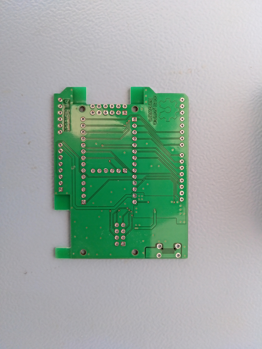

von No Y. (noy)
Sooo,
die Chinesen waren fleißig...
Platinen sind da. Jetzt werde ich mal Bauteile besorgen und schauen ob
alles geht...
