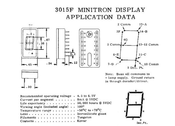

So weit ich die ganze sache Beurteilen kann liegt GRND auf
PIN bzw. Anschluss 2-5-10-12 und 13 die man zusammen fassen könnte.
5V müssten an A-15 B-14 C-11 DP-9 D-7 E-6 F-3 G-4 gelegt werden, der
SN74LS47 kann aber nur von A bis G.
8mA pro Glühfaden wären ja maximal inkl. DP 67mA.
Werde aber versuchen mal eine Testschaltung zu Bauen um die 27 Stück
Nicht könnte, muss - schaue Dir Dein Bild genau an, nicht alle Fäden
landen auf einem gemeinsamen Punkt.
Das kannst Du selbst kontrollieren: A auf A, B auf B ... G auf G

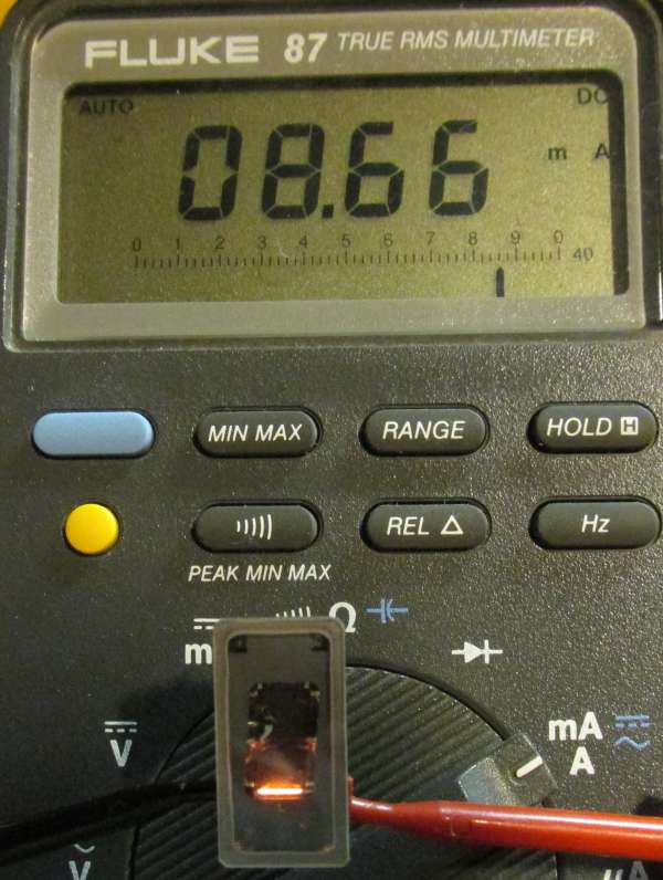

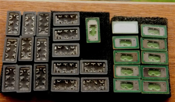

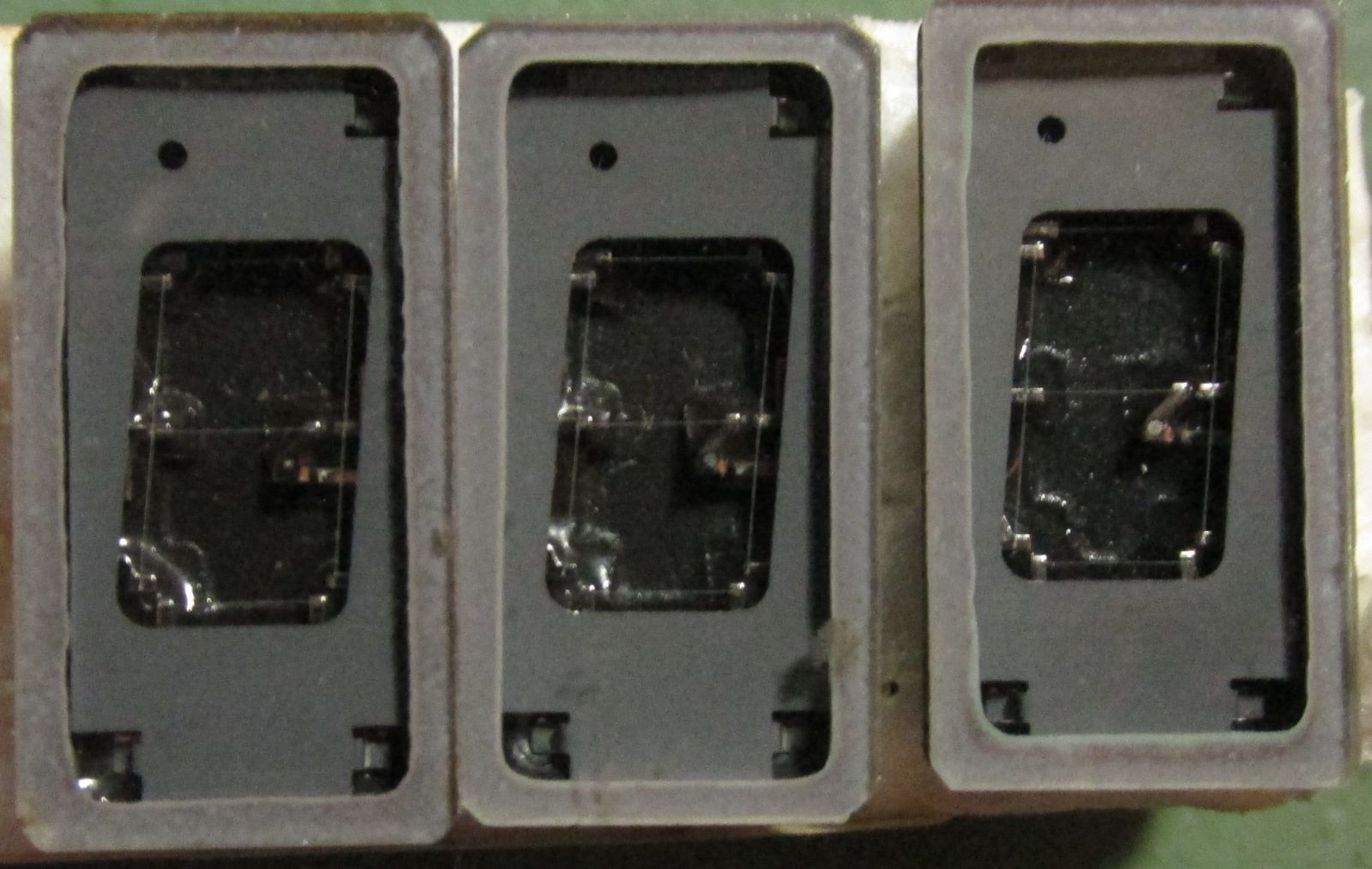

von Ernst H. (Firma: Privat) (old-wusl)
Hab mal alle auf Funktion getestet und dabei festgestellt, das
bei den 2 verschiedenen Typen obwohl beide 3015-F sind das Anzeigefeld
der Grünen etwas kleiner ist dafür aber mit DP bei den schwarzen
ohne DP und etwas größer.

von Manfred (Gast)
Laut der Internetseite tubecollection, die Volker verlinkt hat, sollten
Deine großen dann 4015 heißen. Meine 3015 sind zwar nicht grün, aber
haben auch das kleine Fenster.
